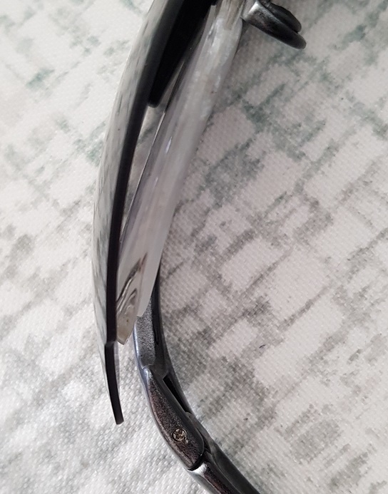

Ben brildragend en moet aardig in de buidel tasten voor een zonnebril op sterkte ivm het dunnere glas wat ik nodig ben (Factor 1.67)
Ik zat daarom zelf aan deze overzetbril te denken om dit over mijn "sport" bril te zetten (mijn reserve bril :)).

@Passievrucht ik heb geen idee hoe dit werkt met:
1. bandjes van je helm
2. bril
3. overzet bril
(of de bandjes van je helm tegen "de regels" in over je pootjes)
maar het lijkt me niet zo prettig..

Andere optie: fietsbril met "inzetbrilletje" ;)
Zelf heb ik eerst een tijdje gefiets met lenzen en een gewone fietsbril, maar vond dit niet altijd fijn. Vandaar toch maar een "echte" bril gekocht.
Heb zelf deze van Leader, gekocht bij Pearle voor 65 euro (inclusief de glaasjes op sterkte; zonder verdunning etc. omdat de glaasjes toch vrij klein zijn (sterkte ongeveer -6)).
Bij die van mij zit zelfs nog een verwisselbaar oranje glas, dus vond alles bij elkaar de prijs meevallen.
Een ding is wel dat ze niet heel veel keus hadden qua modellen in mijn vestiging, dus het moet je maar net staan ;)

-Eraser- schreef op donderdag 16 april 2020 @ 17:53:
Zit ook ongeveer op dezelfde sterkte.

Passievrucht schreef op donderdag 16 april 2020 @ 18:06:
Om een idee te krijgen ;) ("glas" is dus iets dikker dan het inzetbrilletje, heb er zelf geen last van)

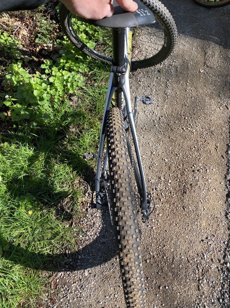

Ben nu (in totaal) zo'n 200km verder op m'n nieuwe fully, en qua zithouding is het nu zodanig dat ik geen last meer heb van m'n onderrug of zitvlak, alleen m'n handen blijven pijn doen (gevoelloos) - met name de duim en wijsvinger. Heb er nu Ergon GS1 grips op zitten en vandaag elke keer tijdens een langere rit wat verzet (gedraaid) bij wijze van test, maar het blijft afzien. Ik denk dat ik onbewust te veel knijp en te weinig m'n armen buig maar ja, hoe leer je dat af? Handschoenen (met padding) draag ik al.
[ Voor 11% gewijzigd door TommyGun op 16-04-2020 18:55 ]

TommyGun schreef op donderdag 16 april 2020 @ 18:46:
Ik had last van tintelende handen. Kwam door de vork. Niet soepel genoeg. Dan komt alles door.
Dus een zithouding hoeft niet het probleem te zijn. Wel het makkelijkste om op te lossen :p
Speel eens wat met de hoek van je stuur en/of grips. Ik draai mijn stuur altijd iets voorover, waardoor de druk beter verdeeld wordt over de binnen- en buitenkant van de handen.

anyway, ik vind het een hoop geld voor een fiets die 2 jaar is gebruikt en ondelen bevat van 4 jaar terug.
en over tintelende handen, zoals @Demo zegt, met de "roll" van je stuur spelen. Daarnaast misschien zijn de grips die je nu hebt ook niet zo geschikt voor je, je zou als je grote handen hebt dikkere kunnen proberen, of als je kleine handen hebt dunne. Verder ben ik geen fan fan handschoenen met padding.. ik prefereer iets dikkere grips en handschoenen zonder padding. mijn winterhandschoenen hebben wel padding, en daar krijg ik eerder last mee.
De oorspronkelijke (dun/hard) grips van cannondale vond ik niet prettig, daarna ESI chunky grips gehad, die waren wel prettig en comfortabel, maar de ODI grips (elite pro) die ik nu heb zijn nog fijner, die zijn wat meer gevormd en hebben wat meer grip door het profiel

Zelf ook relatief snel last van tintelende / slapende handen.
Handschoenen met padding werken bij mij juist absoluut niet, dit verergerde het probleem alleen maar. Te kleine handschoenen is ook een no-go voor mij.
De juiste grip maakt een hoop verschil, dunne grips gaan niet samen met mijn XXL handen. Je hebt voor gevormde grips, kijk ook eens goed naar de hoek waar die gemonteerd zijn. Een paar graden platter, of juist meer verticaal kan een wereld van verschil betekenen.
Hetzelfde geldt voor de "roll" van het stuur. Probeer je stuur eens in een andere hoek voorover/achterover en voel het verschil. Hier heb ik de meeste winst in comfort te pakken gekregen en nu is het tintelen vrijwel geheel weg.

maar misschien is het belangrijkste wel dat je met je ellebogen naar buiten moet gaan fietsen, met getrekte armen is de hoek van je pols (bij de meeste sturen) niet goed en helpen je armen minder mee met dempen.
Ellebogen naar buiten en borst naar beneden zorgt voor een hoop verbeteringen, niet alleen qua druk op je handen en hoek van je pols, maar ook je zwaartepunt komt lager en verder centraal over je fiets waardoor je balans en grip enorm verbeterd.
Dit hoeft uiteraard niet continu, maar als je begint er bij technische stukken meer op te letten, dan win je waarschijnlijk al een hoop

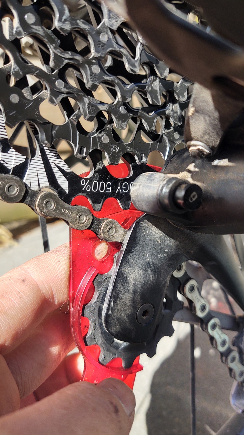

Ik heb een doortrap probleem met mijn fiets, Deore xt afgemonteerd (3x7)
Het begon met zo nu een dan doortrappen als ik kracht wilde zetten. Om dit proberen op te lossen heb ik het volgende geprobeerd:
- Ketting vervangen (probleem eerst alleen maar erger)
- crankstel vervangen, was behoorlijk nodig. (Probleem blijft aan, trapt continue door in alle versnellingen)
- achterwiel verwissel incl cassette (blijft overal doortrappen, behalve op grootste tandwiel voor en middelste achter)
Alles is uiteraard helemaal schoongemaakt en blijft nergens haken...
Ik weet even niet meer wat ik verder nog kan proberen, misschien hebben jullie tips?
  • Prulleman
  • Laatst online: 20:59
@Dr.Snuggles hoe oud is de cassette op het reservewiel? (Bij een nieuwe ketting hoort meestal ook een nieuwe cassette, tenzij je echt heeel ruim op tijd je ketting vervangt (ver vòòr doorslaan)

@Dr.Snuggles dit klinkt inderdaad als een versleten cassette, zeker ook als je zegt dat een nieuwe ketting allen het erger maakt.

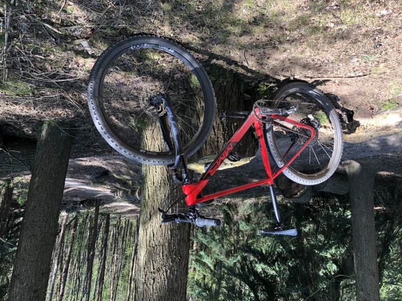

  • nickdew
  • Laatst online: 17:58
Afbeeldingslocatie: https://tweakers.net/i/7RvUP8QIOx2a5gYWiSH5GTxvUxI=/800x/filters:strip_icc():strip_exif()/f/image/vS1df4LCrvIpnrLIOymP8Bwj.jpg?f=fotoalbum_large
Afbeeldingslocatie: https://tweakers.net/i/LX-pTIBazcw5izXA3u0cUhKwBVM=/800x/filters:strip_icc():strip_exif()/f/image/mtoxNEVPdv15fTKMXfsp7baw.jpg?f=fotoalbum_largeVandaag maar liefs 10 meter van het mtb parcour mogen genieten en toen knapte het frame over 4 plaatsen... hoop op garantie, net een jaar oud
  • Prulleman
@nickdew bij de meeste merken is zo'n breuk gewoon garantie, welk merk is dit?

Zo dan. Weet je specs niet maar hopelijk geen gevalletje wegschuiven van garantie. “Meneer dit komt doordat u springt met u fiets. Uw fiets moet in alle gevallen met 1 wiel contact maken met de grond. “

Prulleman schreef op zondag 19 april 2020 @ 16:42:
Ik denk een Ghost Lector.
Maar wauw, dit is wel indrukwekkend. Wat ging aan deze foto´s vooraf?
  • nickdew
Ghost Lector 3.9 inderdaad! Ging niets aan vooraf. Begon net parcour net en moest (heel iets) aanzetten door mul zand en knak... Waarschijnlijk zat er al scheurtje oid in. Steekas is afgeknapt achter en schijfremmen ook helemaal krom
  • Prulleman
@nickdew ghost heeft 3-5 jaar garantie, dus dat moet wel goed komen. Ziet er niet uit als impact schade

Prulleman schreef op zondag 19 april 2020 @ 18:51:
Chainstay is ook gebroken. Gezien de ketting kan er best wat chainsuck zijn geweest ;)
Maar laat ik niet teveel advocaat van de duivel spelen. ;) succes met de afhandeling.

Hoeveel speling geeft een GX achterderrie out of the box?
Heb er nu 5 ritten mee gedaan. Maar ik vind het qua schakelprecisie gewoon kut eigenlijk in vergelijking met slx/xt combi die ik eerst had. Boel staat haaks (nieuw pad, blokhaak langs gelegd) hoogte staat ook goed volgens de rode tool die er bij zat. En lengte van de ketting is goed. Maar als ik de kabel zodanig span dat hij goed afschakelt, schakelt het niet lekker op, en vice versa. Nu zo staan dat ik goed afschakel, maar als ik dan opschakel moet ik regelmatig mijn duim op de shifter houden om hem goed omhoog te krijgen.
Als ik de derrie vastpak en links-rechts beweeg is dat al gauw 1 a 1,5cm onderaan. En dat begint al in de bout waarmee je hem vast zet. Dan nog speling op de parallelogram erbij. Wat dat betreft heeft Shimano dat echt veel beter voor elkaar.

_ferry_ schreef op maandag 20 april 2020 @ 11:08:
Ik stel ze altijd zo af dat op de kleinste krans hij ietsiepietse meer naar rechts staat (naar buiten dus). En zet je ophangbout wel goed vast (niet te strak).
Dit filmpje legt het moooi uit: YouTube: Sram XX1 Eagle Derailleur - My Adjustment Mistakes. Tutorial
Ook een GX kan je perfect laten schakelen (oke het is geen XX1 8) )
Edit: Jou speling lijkt mij niet goed. Zit alles wel goed gemonteerd?

Tylen schreef op maandag 20 april 2020 @ 11:12:
Ja heel veel anders dan dat kan ik het niet monteren dan vastschroeven in de pad. De schroef beweegt niet, maar de derailleur en de ring voor de B-afstelling wobbelen dan lekker heen en weer (in de video wel even de spanning van de ketting gehaald voor de demonstratie).
Ik heb zelf asjes gemaakt in de draaibank, die minder speling hadden dan dit spul in iedere geval.
Toeval of niet, ik heb jaaaaaaren terug ook SRAM gehad, in de gripshift tijd met 7.0 en 9.0, en dat zat ook al vol met speling.
Ik heb gelijk even voor je gekeken. Maar dezelfde test, als wat jij deed in jou filmpje, heb ik ook op de XX1. Maximaal een halve cm vrije slag.
  • ElmarJ16
  • Laatst online: 02-02-2024
Volgens mij zit er in je derailleurophaning iets niet goed. Ik vind je bovenste wieltje wel heel erg ver van de cassette af staan. Als ik dat vergelijk met dit filmpje:

ElmarJ16 schreef op maandag 20 april 2020 @ 12:04:

Hij staat verder weg vanwege de vergrendeling van de kooi die er op staat. Onder spanning is de afstand correct:
Afbeeldingslocatie: https://tweakers.net/i/7HD0rkVStB3u_Cy1xt7KT3hTse8=/800x/filters:strip_icc():strip_exif()/f/image/rqUr3pPZPy6RxZlghIOwyGKc.jpg?f=fotoalbum_large
Heb juist een nieuw pad gekocht omdat de oude voor Shimano shadow was. Mail wel effe met de leverancier, kijken wat hun van die speling vinden.

_ferry_ schreef op maandag 20 april 2020 @ 12:20:
Hoe heet dat tooltje?

@_ferry_ zie ik dat het hier om een fully gaat? Bij een fully moet je eigenlijk onder sag de afstand met het tooltje afstellen. Ik heb op lijn fully de derraileur 1 a 2 mm dichter op de cassette gezet en het schakelt fantastisch.
Hoe oud zijn je binnen en buitenkabels? Misschien deze eens vervangen?
Verder vind ik de speling niet schrikbarend hoog. Ik heb met beide fietsen evenveel speling en 0 schakelproblemen.

Chain gap tool. Is specifiek voor SRAM EAGLE derailleurs, wordt er ook bijgeleverd.

ElmarJ16 schreef op maandag 20 april 2020 @ 12:34:
Zal ik eens proberen, heb hem als test iets dichterbij gezet dan op de foto, beetje de onderkant van de lijn zeg maar. Verschil was er niet echt.
Kabels zijn goed, maar ik ga nog wel de bocht vanaf het frame inkorten, dat scheelt weer wat spanning in de bocht, en dan kan hij daar tenminste ook niet achter blijven hangen tijdens het fietsen.

Ik heb net even op beide fietsen gekeken:
Op m'n hardtail zit mijn cassette net op/onder de lijn.
Op m'n fully zit die zo'n 5mm eronder. Misschien wat extreem, maar geeft wel aan wat voor richting je nog kan gaan.
Eenmaal afgesteld heb ik er zelf nooit echt problemen mee ondervonden. De juiste kabelspanning komt wel nauw. Een kwartslag meer of minder bij je shifter en je begint het al gelijk te merken. Maar dat valt onder het rijden vaak nog goed af te stellen.

ElmarJ16 schreef op maandag 20 april 2020 @ 19:15:
Denk dat de ketting toch nog net een schakeltje te lang was. De grote en kleine kransjes gingen goed, maar de middelste minder goed. Als de ketting langer is, en je stelt daarmee de b-schroef af, zal de afstand bij de middelste kransjes groter zijn. Door de curve die hij maakt dan als het ware te vroeg begint.
Nu 1 schakel ertussen uit gehaald, en de krappe bocht uit de kabel gehaald. Hangend in de haken lijkt het iig beter te gaan :)
