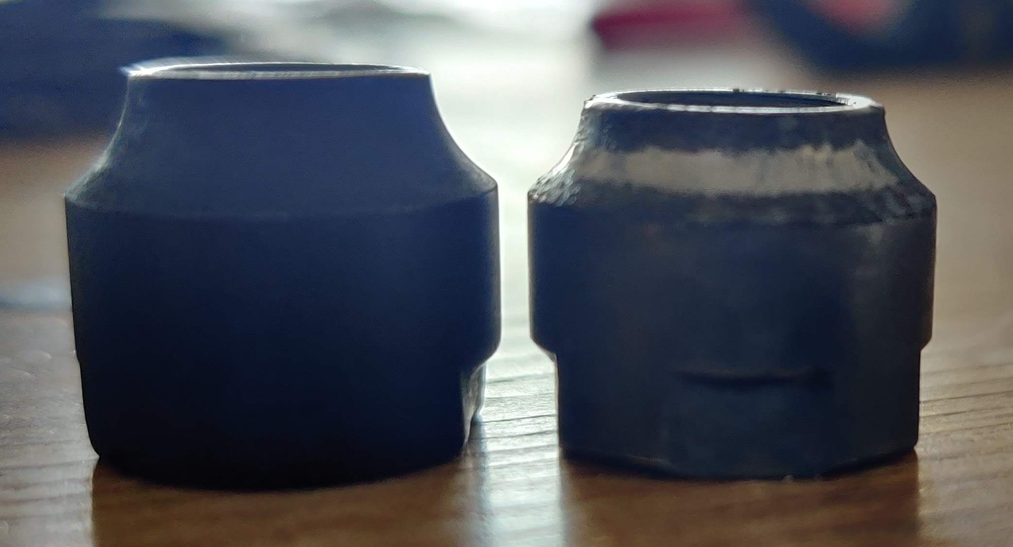

ehtweak schreef op zondag 5 april 2020 @ 16:58:
Ik dacht dat ik wel handig was met google; maar blijkbaar niet. :+
Zoek een onderdeel voor een oude Giant NRS XTC:
Het is een scharnierend frame, maar op de plek van de dubbele rode streep (zie bovenstaande foto) zit een lager wat helemaal uitgesleten is.
Ik merk het vooral goed als ik flink aanzet, dan beweegt gewoon het frame de verkeerde kant op. ;) En ik zie het scharnierpunt, als ik recht naar beneden kijk vanaf het zadel, gewoon heen en weer bewegen richting de trapas. De rechtuit stabiliteit is ook niet meer wat het geweest is. :-(
Nu dacht ik ff, daar bestel ik een nieuwe voor.
Maar hoe heet dat onderdeel in vredesnaam? Ik heb eigenlijk geen idee; dus dan is het lastig om te beginnen met zoeken.
Iemand die me ff op weg wil helpen?
Ik heb ook een NRS gehad, fijne bike. Helaas had ik wel veel last van slijtage van de lagers en moest ik die zowat elk jaar vervangen. Geen lastige klus, al moet het cranstel eraf om bij de bouten te kunnen.
Er zijn twee manieren om dit aan te vliegen:
1. Beetje demonteren zodat de dichtingen van de lagers zichtbaar worden. Op de oranje of zwarte seal staat altijd een nummer als 6900 of 6000 of 6002 soms met LLU erachter. Dat is het type lager dat erin zit en dat kun je "overal" bestellen. Zelf bestel ik graag bij Neita.nl, veel voorraad en snel geleverd. Let erop dat de nieuwe lagers de LLU of 2RS toevoeging moeten hebben, rubberen afdichten. Stalen afdichting is niet geschikt voor de fiets ivm vocht.
2. Kijk eens in Engeland daar hebben ze de complete kit op voorraad. Even mailen met fietstype als je niet zeker bent.
Mijn voorkeur heeft methode 1. Sneller en goedkoper. Voor het terug erin tikken van de lagers had ik wat koperen buisjes en koppeling gehaald bij de bouwmarkt. Dan heb je vrij zacht materiaal waar je op kunt tikken zonder veel kapot te maken.
En wat al eerder gezegd werd. Vervang gelijk ALLE lagers. Als er 1 slecht loopt dan is de rest ook op. En jouw fiets is een van de eerste modellen, te zien aan de demperbracket. In de eerste NRS-en kwam er zoveel kracht op de onderste demperbevestiging dat de staande framebuis brak. Daarvoor is er een volledig doorlopende demperhouder in de plaats gekomen (ook daarmee brak er nog wel eens een frame).

@ehtweak Lagers zijn meestal standaard maten, dus je kan hem erook uithalen en er mee langs de lokale ijzerwaren zaak.

Jampot007 schreef op zondag 5 april 2020 @ 19:26:
Hoezo zou dat zo zijn? Zijn verschillende types lagers met verschillende belastingen en misschien zit in deze wel een scheurtje of vuil erin...
Omdat als dit door vuil komt dan zijn alle lagers vuil, of die ene kapotte lager moet op een moeilijk schoon te maken plek zitten.
Tweede is dat alle lagers het achterwiel begeleiden en dus allemaal belangrijk zijn om te zorgen dat het wiel recht trackt. Je kan wel 1 lager vervangen, die wordt dan opeens verantwoordelijk voor het hele achterwiel omdat de rest los is. Dus die ene lager krijgt alles voor de kiezen en geeft het vervolgens weer snel op.
Daarom is het dus een alles of niets verhaal.

Torched schreef op maandag 6 april 2020 @ 09:37:
Vooral dat, bij mijn fiets! Op die plek zitten altijd hele klonten klei en blubber. Dus het lijkt me niet zo vreemd dat de boel daar het meest te lijden heeft.
@Ramon 73 Hartelijk dank voor dat soort tips! d:)b
Ik zal de komende dagen eens kijken of ik zin/tijd heb om de boel uit elkaar te halen. Nu, terwijl het net zo mooi fietsweer is (en ja, ik fiets altijd alleen en niet in de nabijheid van anderen).
Hoop ik wel dat er, na al die jaren nog iets van een typenummer is terug te vinden, als ik de boel demonteer.
Die link naar neita.nl had ik ook al ergens gezien via oude posts op het mountaibike forum.
Wel opvallend dan met mijn NRS; die andere lagers merk ik totaal geen speling op. Terwijl 'ie toch al heel wat jaartjes meegaat.
Uiteraard gaat er regelmatig een nieuwe cassette, ketting, voorbladen, af en toe eens een vers setje kabels. Nieuw setje schijfremmen, e.d. op. Maar dit is een first; dat lager; op die moeilijk bereikbare plek!
En vorig jaar zomer, voor het eerst, een complete nieuwe trapas(lager), zo'n Truvativ GXP Team BSA. En toen moest ik ook wat improviseren vanwege de ontwerp'foutjes' qua afdichting van dat geheel.
@roda_djavulen "lokale ijzerwaren zaak"? Die hebben we niet meer... ;)
Wat me eigenlijk al die jaren qua onderhoud opvalt. En ik doe ook wel eens wat klusjes bij auto's, samen met iemand anders. Is dat je bij auto's redelijk gemakkelijk een bouwjaar/type/kenteken kunt invullen bij allerlei sites en dat je dan, zelfs van b.v. een 20 jaar oud Golfje, nog prima alle onderdeelnummers en -types kunt vinden en bestellen.
Maar bij fietsen is dat veel meer een zoekplaatje. >:)
[ Voor 67% gewijzigd door ehtweak op 06-04-2020 09:46 ]

ehtweak schreef op maandag 6 april 2020 @ 09:44:
Volgens mij kun je aan de NAZ* gewoon rechtstreeks op de lagerafdichting kijken.
*NAZ = Niet-aandrijfzijde. De kant waar geen kettingwielen zitten, linkerzijde van de fiets dus.
Nee, geen speling in de achterbrug te merken. Maar haal de boel maar eens los en check lager-voor-lager. Dan zit het knál vol met speling.
  • Ruud
  • Registratie: Juli 1999
  • Laatst online: 14:14
Rudolf schreef op maandag 6 april 2020 @ 09:51:

Ramon 73 schreef op maandag 6 april 2020 @ 09:53:
Zojuist gekeken:
Het lager, op de betreffende plek op de foto, heeft als typeaanduiding '6000LU 253 TPI Tawain'
En aan de NAZ zijde zit 'ie nog strak in het frame, maar aan de kant van de kettingbladen zit er heel veel speling in.
Als ik nu hier op zoek:
https://www.neita.nl/search?query=6000l
dan zie ik nogal verschillen. Van amper 1 euro voor een kogellager tot aan bijna een tientje per lager. :? Is een tig keer duurder lager nou ook tig keer beter? ;)
BTW: ik heb de lagerbusjes aan de kant van het achterwiel ook eens losgehaald; zitten er nog heel strak in. Geen speling.
Ditto bij het lager waar de Rock Shox cylinder zit; geen speling (type 6900 RS).
Heeft het dan alsnog zin om die andere lagers ook te vervangen?

ehtweak schreef op maandag 6 april 2020 @ 14:27:
Zojuist gekeken:
Deze is heel mooi, voor €3,16. Maar als je low-cost wil, dan kan deze ook wel. Voor die €4,- (totaal) aan materiaalbesparing zou ik de gok niet nemen en de dure SKF nemen.
Juist de lagers in de schommel van de demper gingen er bij mij altijd snel aan.....voor goed een tientje materiaal zou ik die altijd mee vervangen. Bedenk ook dat als je ze niet vervangt en ze gaan binnenkort problemen opleveren, dan kun je weer zo'n exercitie doen.
Lagers bij het achterwiel weet ik zo niet meer of daar lagers in zitten of dat het glijbussen zijn. Kan me niet herinneren dat daar veel gedoe mee was. Die zou je hooguit kunnen overslaan. Die aan het BB (trapas) en de schommel moeten sowieso, my 2 cents uit eigen ervaring.

  • Toppertje
  • Laatst online: 11:00
Nieuwe freehub inmiddels binnen en gemonteerd, nu de conus nog...
Ik kon geen conus vinden die ook maar enigszins aan de MTH-506 body gelinkt was, dus eentje besteld die erop lijkt. Echter nu zit er een hoogteverschil in van 1mm.
Het verschil zit voornamelijk in het gedeelte waar de lagers in rollen, de cilindrische onderkant is even hoog.
Kan ik de nieuwe gewoon monteren (inclusief nieuwe kogellagers) of gaat dit problemen opleveren?
Afbeeldingslocatie: https://tweakers.net/i/Mk8qRYbWc1dWR_Bn1t34irLN4nA=/100x75/filters:strip_icc():strip_exif()/f/image/BjGsKMA9RlOMHq2mxFfkA5I3.jpg?f=fotoalbum_small
Links nieuw, rechts oud en versleten.
