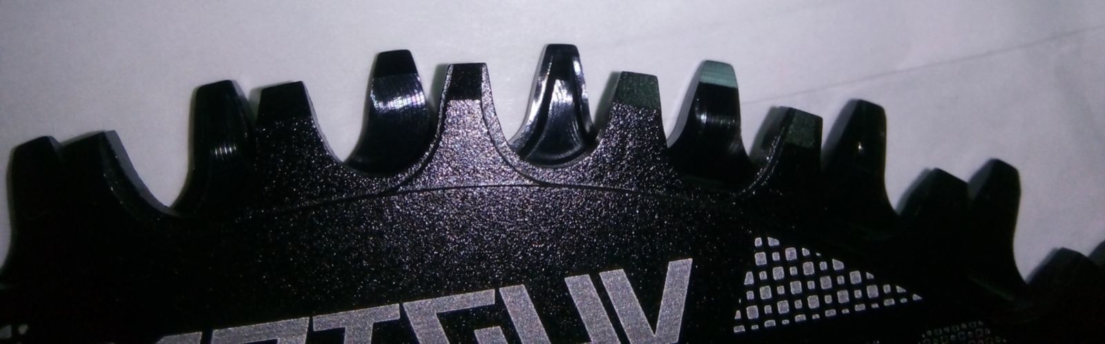

Thanks, maar volgens mij heeft degene die ik linkte ook narrow-wide (zie image)
Afbeeldingslocatie: https://cdn.bike-discount.de/media/org/orgb_S/orgid_27/thumbs/231560_2189445.jpg
  • Prulleman
  • Laatst online: 23:26
Prulleman
Smultie schreef op maandag 18 november 2019 @ 14:21:
klopt!

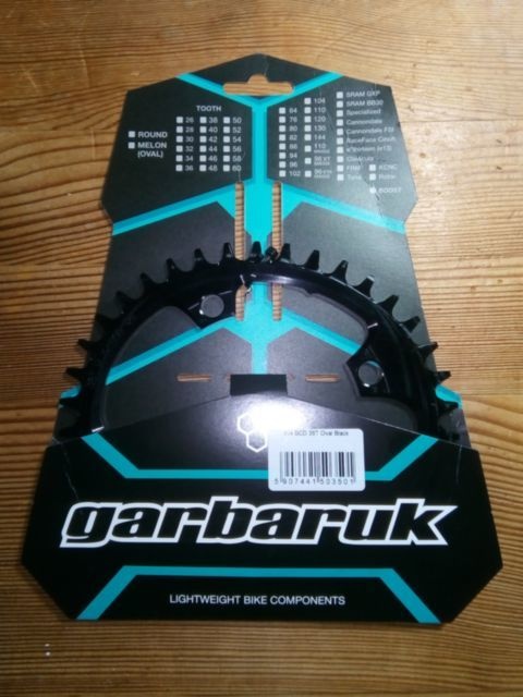

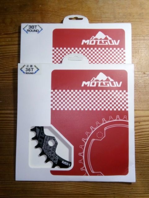

Wel wat goedkoops net binnen gehad: nog geen 19 dollar inclusief nog twee setjes bolts en in precies een week ontvangen.
Afbeeldingslocatie: https://tweakers.net/ext/f/dBrXnFOfVUvEjLIIr6Z1V9RW/full.jpg
En eerder: (38t oval; valt niet veel te klimmen in de polder, steilste is nog de dijk op :+ . Zie ik nu wel net bij R2bike de blauwe voor maar €22 die ik eerder bijna besteld had omdat de zwarte daar niet op voorraad was)
Afbeeldingslocatie: https://tweakers.net/ext/f/wzwHH5trmNrIQd0mYfwoOnYu/full.jpg
Die 38t van Motsuv is ~83gram; die van Garbaruk 60gr. Stalen Wolftooth was toch 'net' wat te duur ...
Afbeeldingslocatie: https://tweakers.net/ext/f/ozU3ixqVWZLEhwlvKB4ySAoL/full.jpg
[ Voor 14% gewijzigd door apis29 op 20-11-2019 22:42 ]

  • apis29
Prulleman schreef op donderdag 21 november 2019 @ 20:29:
garbaruk gaat lang mee hoor, die tanden zijn extreem lang! had je die voor 22 euro gevonden? dat is echt een goede deal! meestal zijn die 50-60 euro
Deze had ik rechtstreeks van Garbaruk voor ~€45 maar zag deze week pas dat de blauwe 38t (en een paar andere maten) nu in de uitverkoop was bij R2bike voor €22 (ex verzenden natuurlijk nog, geloof iets van 9 euro bij hun). De zwarte 38t was niet op voorraad twee weken geleden dus keuze was óf de blauwe, toen nog iets van €36, of de zwarte rechtreeks bij Garbaruk.
[ Voor 3% gewijzigd door apis29 op 22-11-2019 12:22 ]

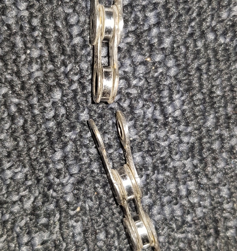

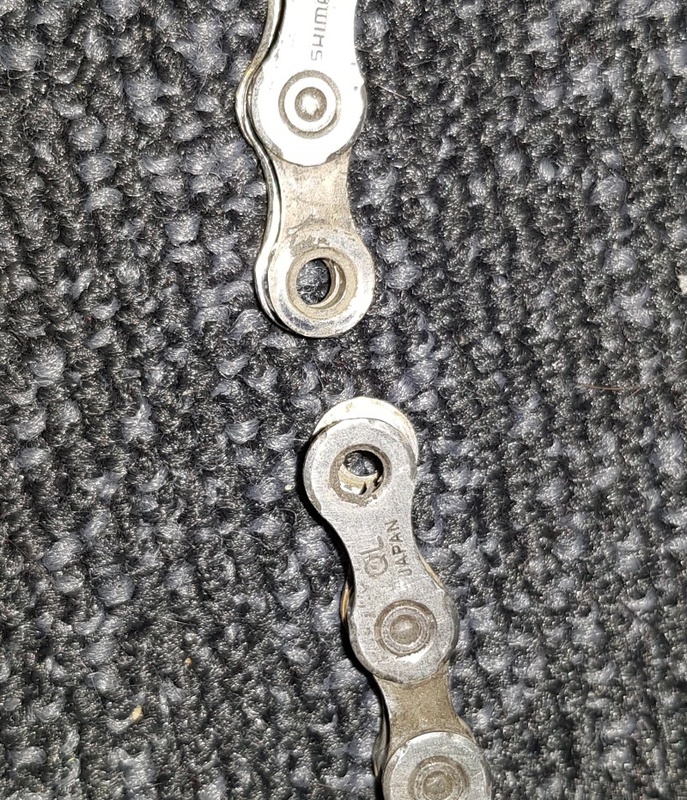

Vandaag weer een lokaal rondje gedaan (Cadettenkamp/Dorst/Vrachelen). Ligt er uitstekend bij nu dus dat was het probleem niet :P (Dorst PR weer verbeterd naar 24:49)
Bij Vrachelen helaas mijn ketting gebroken :/ (voor de kenners: dit was op ongeveer tweederde, bij de splitsing links, waar je een vrij steil klimmetje met wortels hebt).
De ketting was ongeveer 600 km oud. Wel merkte ik de laatste tijd (eigenlijk sinds de montage van nieuwe ketting/cassette/voorblad) dat het schakelen niet altijd soepel ging.
Was dus eignelijk nog van plan de achterderailleur te checken, op basis van onderstaand filmpje.
Dit had ik dus nog niet gedaan ;) zou dit de oorzaak (mede) kunnen zijn geweest van het breken?

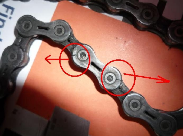

Een breuk is vaak een zwakke schakel of een combinatie van pech en lomp schakelen. Een verkeerde afstelling helpt niet mee met soepel/snel schakelen dus het kan er zeker mee te maken hebben.
Ik zou de ketting wel even grondig checken, soms zie je al haarscheurtjes in de schalmen, op deze plek meestal:
Afbeeldingslocatie: https://tweakers.net/ext/f/L01SeCBfhhT6jthnYYsqJyIt/full.jpg
Bedankt voor de uitleg d:)b
Inderdaad even gekeken hoe de ketting eruit zag. Zie hieronder:
Afbeeldingslocatie: https://tweakers.net/ext/f/sNKZ4wFJBSOHhSe6DZjfwXm4/full.jpg
Afbeeldingslocatie: https://tweakers.net/ext/f/eAw280inSfMQiIOlx6JC0HcM/full.jpg
Zoals je ziet lijkt het hier niet om een breuk te gaan, maar zijn de buitenste schakels verbogen. Ik weet wel dat tijdens het in elkaar zetten van de ketting het pinnetje de eerste keer scheef zat, dus heb deze toen helemaal eruit gehaald, en daarna weer recht erin. Misschien toch altijd een zwakke plek gebleven...

Je kan beter een quick link/missing link of een speciale pin (breekpen, maar is Shimano bij 11 of 12 sp vanaf gestapt volgens mij).
Ik heb ooit 1 keer een ketting gebroken, en dat was voor ik van de bovenstaande opties had gehoord en ook een standaard pin terug had geponst.
Ja inderdaad, ken het concept. Misschien voor een volgende keer ;)
Heb al een nieuwe ketting liggen (is 10-speed trouwens, Deore); nu is het volgens mij vooral opletten dat je met de kettingpons niet het pinnetje er helemaal uitduwt, maar dat die nog net in de buitenste schakel steekt. Als ik hem dan weer terug in de ketting breng, zou die recht moeten zitten.
Echt.. ga langs de lbs en vraag een 10 speed Shimano breekpen, scheelt een hoop ellende. (Ik had een aardige crash toen mijn ketting brak, een een tennis bal formaat bult op mijn knie)
Bedankt voor het nogmaals hierop wijzen. Nog wat zitten lezen hierover en het lijkt inderdaad niet aanbevolen de standaardpennen te hergebruiken bij smallere kettingen (vanaf 10-speed).
En, het viel me net op dat deze breekpen dus gewoon met de ketting meegeleverd is... (vorige keer dus niet opgevallen blijkbaar, en niet gebruikt 8)7)
Morgen maar eens kijken of we het op de goede manier kunnen doen ;)
