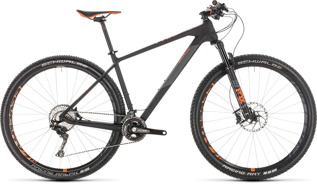

Afbeeldingslocatie: https://tweakers.net/ext/f/m896pE0uKryhcDOlI104MfN7/medium.jpg
Dit is hem geworden! :7
Waardige upgrade van m'n Reaction R1 mag. :)

De binnenband achter zit niet helemaal jofel. :p

Vandaag eerste rondje gereden met mn nieuwe Cube 29er. Het is nog even wennen in de bochten maar voor de rest fietst het stukken fijner, zal ook wel de combi van 29" en carbon zijn. :)
Had op een aantal single tracks rondom Gieten al een paar nieuwere PR's.
Wat zijn jullie ervaringen met zwarte cranks? Is de lak er na een paar jaar af?
[ Voor 13% gewijzigd door Harmen op 06-10-2019 20:59 ]

Ligt eraan of je schoenen (of overschoenen) in aanraking komen met je cranks. Dan is het snel gebeurd. Ik heb er nog nooit last van gehad :)
Je kunt een beschermsticker kopen als deze er niet op zit. SRAM heeft bij carbon cranks standaard een beschermsticker gemonteerd.

Ook geen problemen met zwarte cranks, maar kom er ook niet tegen een met mijn schoenen.
29er is inderdaad wel ff anders sturen dan 26, maar wennen gaat gelukkig snel.

Zeker! Na een jaar heb ik aan beide kanten 2 mooie blank metalen strepen op m’n cranks. Als ik aanzet duw ik m’n hakken iets naar binnen waardoor ik tegen de crank aan wrijf. Met overschoenen aan is het nog erger. Is verf, minder verf dus is de fiets minder zwaar :+
