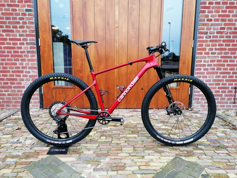

Mijn huidige 11j oude Cube Reaction GTC in 22" en 26" wielmaat is nu echt op en aan vervanging toe. Heb er door de jaren heen veel in geinvesteerd om 'm in topconditie te houden, maar nog een ronde veel euro's investeren is ie niet meer waard. En wil nu echt een keer de stap maken naar 29".
De Cube zit vanaf de eerste dag als gegoten en wil de maten/afstanden zoveel mogelijk behouden die toen uit de bikefit zijn gerold. Puur te referentie: ik ben 192cm met BBL van 92cm
Even checken of ik op het juiste denkpad zit en zinnige vergelijkingen tussen modellen/maten kan doen. Ik zie dat ik bij veel merken/modellen kwa lichaams afmetingen op de L/XL grens zit.
Ik wil wat modellen gaan proefrijden indien mogelijk (voorraad...), de afgebeelde Canyon is dus even puur ter illustratie.
Komt ie dan.
Exceed Large vs Cube
- De Exceed heeft een 2 graden stijlere zitbuis. Dit betekend bij dezelfde zadel positie je ~2cm verder naar voren zit op de Exceed.
--> Om dezelfde bottom bracket-zadel maat te behouden zou ik op de Exceed het zadel 2cm verder naar achteren zetten tov de zadelpen dan dat ik nu heb op de Cube?
- De Exceed heeft een 19mm langere reach en 40mm kortere stuurpen
--> Om dezelfde zadel-stuur afstand te behouden zou ik op de Exceed een 20mm langere stuurpen nodig hebben?
- De Exceed heeft een 7mm hogere stack, op de cube heb ik 2cm aan spacers
--> Om dezelfde stack te behouden zou ik op de Exceed ook ~1cm spacer nodig hebben.
Exceed Extra Large vs Cube
- De Exceed XL heeft een 2 graden stijlere zitbuis. Dit betekend bij dezelfde zadel positie je ~2cm verder naar voren zit op de Exceed.
--> Om dezelfde bottom bracket-zadel maat te behouden zou ik ook op de Exceed maat XL het zadel 2cm verder naar achteren zetten tov de zadelpen dan dat ik nu heb op de Cube?
- De Exceed XL heeft een 39mm langere reach en 40mm kortere stuurpen
--> Om dezelfde zadel-stuur afstand te behouden zou ik op de Exceed XL geen andere stuurpen nodig hebben?
- De Exceed XL heeft een 25mm hogere stack, op de cube heb ik 2cm aan spacers
--> Dezelfde stack behouden op de Exceed is niet mogelijk, deze is 0.5cm te hoog. Maar die paar mm lijkt me te overzien?
Conclusie
De Exceed XL zou de betere keus zijn aangezien deze het dichtst bij de huidige maatvoering van de Cube zit?
Of kan mijn hele redenatie de prullebak in omdat de hele geometrie icm grotere wielmaat niet te vergelijken is?
Even terugkoppeling geven op een vraag waar ik een aantal waardevolle reacties op had gekregen :) Uiteindelijk bij een Canyon Exceed CF7 met fancy kleurtjes uitgekomen, in maat XL.
De keuze ging uiteindelijk tussen deze, een Scott Scale en Cube Reaction, allemaal 2022 modellen met enigszins vergelijkbare afmontage. Proefgereden op de twee laatstgenoemde, maar ivm verkrijgbaarheid uiteindelijk de gok genomen en de Canyon besteld.
Heb al een Canyon Ultimate racer en het service center zit hier om de hoek, dus durfde deze ook wel aan.
De fiets bevalt enorm goed. Moet toegeven dat ik 'm voornamelijk als veredelde gravel bike heb gebruikt ;) Los van een paar rondjes LDD, Utrechtse Heuvelrug en omgeving Nijmegen.
Done:
- Reynolds decals van wielen verwijderd
- Maxxis 2.35 banden eraf en Racing Ralph/Ray in 2.25 erop
- Tubeless
- Newmen bar&stem eraf, canyon CP08 integrated carbon cockpit erop
- Canyon carbon bidon houders
Todo:
- Selle Italia SLR X-Cross zadel
- Dropper
[ Voor 4% gewijzigd door Thefirstikke op 01-11-2022 15:55 ]

Thefirstikke schreef op dinsdag 1 november 2022 @ 15:54:
Done:
- Tubeless
Todo:
- Dropper
Eindelijk iemand die snapt dat decals op velgen enorm lelijk zijn... heb ik ook gelijk verwijderd. Hoe bevallen die banden? Staan ook op mijn lijstje als deze af zijn.

@Thefirstikke mooi! maar waar zijn de foto's?
Hoe is het uiteindelijk uitgepakt met de afstelling/houding? een 26er met een 29er vergelijken en er hetzelfde op gaan zitten leek mij toen al een lastig verhaal.

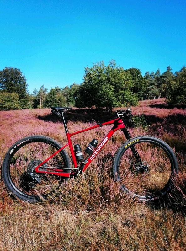

  • Thefirstikke
Prulleman schreef op dinsdag 1 november 2022 @ 16:52:
Vooruit dan ;)
Afbeeldingslocatie: https://tweakers.net/i/1oSgBS5OklKOd-Iptv5Jz5InVj4=/800x/filters:strip_icc():strip_exif()/f/image/LJSItjNa32hOPPn0oBPJAjR8.jpg?f=fotoalbum_large
Mbt houding kan ik geen concreet antwoord geven. Heb het zadel secuur afgesteld en ben daarna direct kms gaan maken. Zit merkbaar gestrekter dan de oude cube, maar waar de centimeters vandaan zijn gekomen geen idee, breder stuur zal ook helpen denk ik.
Het eerste rondje op bekend terrein was heel erg vreemd, voelde als een veel te groot loch apparaat, tweede rondje voelde al heel vertrouwd en je maakt/houd zoveel makkelijker snelheid. Aantal kms zal rond de 2500 liggen nu, mag nog een tikje dieper zitten dus haal 1-1.5cm aan spacers nog weg en dan is ie perfect.

Thefirstikke schreef op dinsdag 1 november 2022 @ 18:59:
Vooruit dan ;)
Dit is ook wel een mooi fietsie! Vind die kleuren combi erg vet! Overigens laat ik de banden direct upgraden (of downgraden, afhankelijk van je smaak) naar 2.35 ipv de standaard 2.25

Omdat er klachten :P waren van meneer @Prulleman over te weinig fotos in dit topic heb ik tijdens mijn ritje vandaag er maar wat geschoten. Helaas waren de koeien van het pad af toen ik de fotos wilde nemen dus die ontbreken.
Afbeeldingslocatie: https://tweakers.net/i/hUycuePfvVAPjcvubeySsvJyXjc=/800x/filters:strip_icc():strip_exif()/f/image/4IHMFtdeHPI375Px0k67Tbji.jpg?f=fotoalbum_large
Afbeeldingslocatie: https://tweakers.net/i/zDBV8rdiqHF85g9NDxRC6SIRXxk=/800x/filters:strip_icc():strip_exif()/f/image/uU0rklSj96NzIkhoNB6L16ph.jpg?f=fotoalbum_large
Afbeeldingslocatie: https://tweakers.net/i/Sc8Yd-6mWTPf5EYtFQdUb8OP_MY=/800x/filters:strip_icc():strip_exif()/f/image/dInVIndr5RFIYOWGU3ePIOQu.jpg?f=fotoalbum_large

Ik had het gisteren al ronf willen maken maar Mcycles in Merselo wou hem niet "ruilen" zonder een proefrit met mij te maken zodat ik nu zeker de juiste keuze maak (doet hij bij iedere klant overigens). Het past ook wat beter hier in de schuur om maar een fiets te hebben dus daarom besloten om 2 fietsen in te ruilen + de WAF blijft zo intact :+
Net proefrit gemaakt en echt een totaal andere fiets dan de Neuron! Ik heb niet het idee dat 1 van de 2 beter of slechter is maar voor mij is dit (de scalpel) zeker de betere...het gevoel van snelheid is totaal anders en bij deze fiets kreeg ik zin om zelf beter te worden en meer uit de fiets te halen! Sturen heeft hij minder grip dan de Neuron (zelfde banden) maar het kan zomaar zo zijn dat de achtervering van de Neuron mijn beperkte fiets skills compenseerd en dat doet een hardtail natuurlijk niet...
Er werd gevraagd om meer foto's..nou dan zorg ik daar maar voor!
Afbeeldingslocatie: https://tweakers.net/i/H4CtMbzYK-6IHCXYY0hjr8N5-J0=/800x/filters:strip_icc():strip_exif()/f/image/poqERUEZYlYNIeFQh9ufQAdD.jpg?f=fotoalbum_large
Afbeeldingslocatie: https://tweakers.net/i/xfIYA1xtoitnII2Keqobd-bssfw=/x800/filters:strip_icc():strip_exif()/f/image/o3z6hNDBao9fekeskaXqFqi6.jpg?f=fotoalbum_large
Afbeeldingslocatie: https://tweakers.net/i/75GRotv7c8TuJ8K6E1qO1fLfERw=/x800/filters:strip_icc():strip_exif()/f/image/K9crIDMJs0RVTsXolQoXnBkK.jpg?f=fotoalbum_large

Mooie fiets hoor! maar toch kan ik moeilijk wennen aan dat lefty gebeuren, zal wel een soort symmetrie-stoornis zijn
And if you don't expect too much from me, you might not be let down. Gin Blossoms - Hey Jealousy
Haha! mijn hele fietsgroep begon er al over te "zeiken" maar voor mij is het zonder twijfel het vetste aan de hele fiets haha

  • StevenK
  • Laatst online: 31-10 18:48
Paar weken geleden naast m'n Epic Evo ook nog een gebruikte Epic Hardtail gekocht en aangekleed met de componenten waar ik me prettig bij voel:
Afbeeldingslocatie: https://tweakers.net/i/GHWMJYJA7vu8x354b3q1Hb-eN8s=/800x/filters:strip_icc():strip_exif()/f/image/6wtTFirHIzCFrbS61ePRcQSY.jpg?f=fotoalbum_large
GX AXS, Recon vork, Rotor crank met powermeter, Thomson seatpost omdat de originele net te kort is.
Meest bijzondere zijn de wielen. Die zaten in mijn eerste 29-er, 11 jaar geleden en heb ik zelf omgebouwd naar boost.

  • rolandos582
  • Laatst online: 08-10 19:37
Afbeeldingslocatie: https://tweakers.net/i/OeyeLSHExdNEVrXBzSvDLRcpXnY=/x800/filters:strip_icc():strip_exif()/f/image/mjJV9mZ4Z6oR9cn7OZGUfDfZ.jpg?f=fotoalbum_large
Meer foto's? Vooruit! Vandaag weer een lekker ritje op de MTB, 1e keer over Gieten heen! Weer even wat anders maar zeker leuk! 100km op de MTB is ook wel even wat anders maar ach, het was prachtig weer :)

  • Makkelijk
  • Laatst online: 24-10 16:36
StevenK schreef op donderdag 3 november 2022 @ 20:02:
Lekker diepe zit :o

  • StevenK
Lange armen :)
Was advocaat maar vindt het juridische nog steeds leuk. Doet tegenwoordig iets in de metaal.
