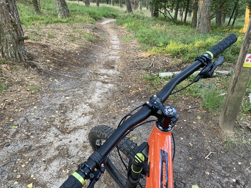

  • Mjelnir
  • Laatst online: 04-11 16:43
Nadat de Ripmo binnen was gekomen kreeg ik 2 dagen later corona 😭 dus kon er ongeveer een week lang alleen maar naar kijken.
Maar na een week gelukkig weer beter en toen maar een paar setup rondjes gedaan rondom Arnhem nog niks te heftigs want de conditie heeft een dikke klap gekregen.
Ik kom vanaf een Cube Attention SL met 100mm voor veerweg dus de upgrade naar een fully met voor 160 en achter 147 was even flink wennen. Nu de Suspension van DVO Diamond voor en Jade X coil achter goed is ingesteld is het echt alsof je rijd op een zeer soepele wolk. Alle kleine stukjes worden weggefilterd en met DW link heb je zo goed als geen pedal bob wat de fiets ook nog leukt maakt op de niet heftigere routes.
Plannen om de fiets eens goed te testen in Duitsland en omgevingen worden op dit moment gesmeed maar benieuwd of dat nog lukt voor de zomer vakantie ook qua conditie
Wat betreft banden als eerste gereden met dubbel assegai (assguys? 🍑) maar dit was qua rol weerstand wel erg heftig. Toen een setje minion dhr and rekon in WT besteld en eerst de rekon achter gelegd met assegai voor en dit ging al vele malen beter. De dhr bewaar ik dan voor buitenland trips en de achterste assegai voor reserve.
Plannen zijn nog om de remmen te vervangen voor iets krachtigers de huidige GUIDE T zijn een stuk minder happerig dan mijn vorige XT set van Shimano. Misschien Hope of Magura of een krachtigere versie van SRAM we gaan het zien.
Pics for attention :P
De fiets is wel echt een raket en je kan er bizar schuin mee door de bochten tot nu toe zeer content
Afbeeldingslocatie: https://tweakers.net/i/b3Gk98_1ffvTRufu3OdCS5ca_3c=/800x/filters:strip_icc():strip_exif()/f/image/QjqcJJRDDDdzsjJUbqtjxMQY.jpg?f=fotoalbum_large
Afbeeldingslocatie: https://tweakers.net/i/PIpqabhYKkm78UsepMkWGvwSf-0=/x800/filters:strip_icc():strip_exif()/f/image/wfpnu0ocQY5KbshYeuYTMIqx.jpg?f=fotoalbum_large

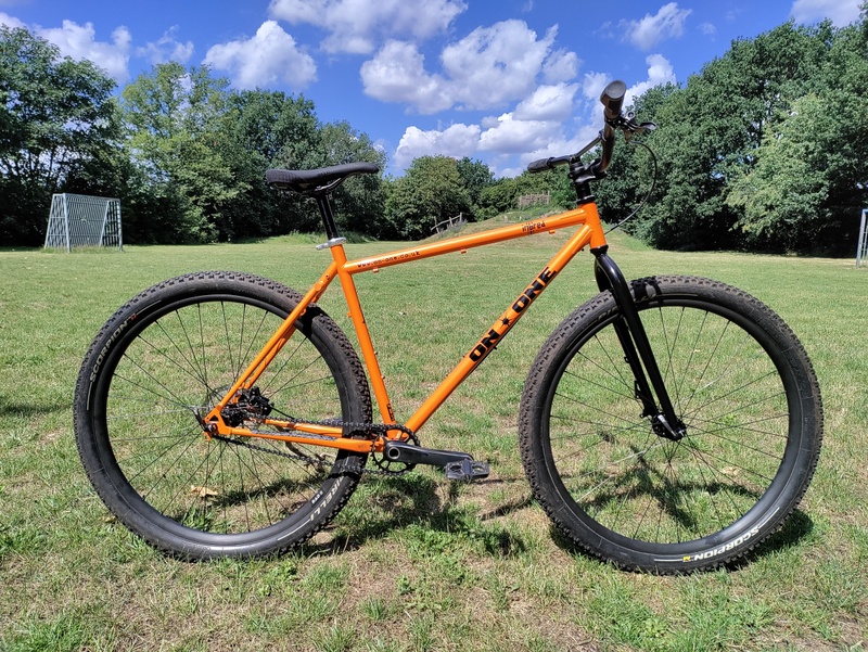

Afbeeldingslocatie: https://tweakers.net/i/kht8e3oCRd90Nepg9A7RCjPoIkI=/800x/filters:strip_icc():strip_exif()/f/image/LrhQnjzMR60CdliHiq59Je5V.jpg?f=fotoalbum_large
Nieuwste aanwinst is ook klaar. Straks ff een asfaltritje om hem uit te proberen (moet toch ff ergens heen). Benieuwd of Star, Staal, SingleSpeed gaat bevallen.

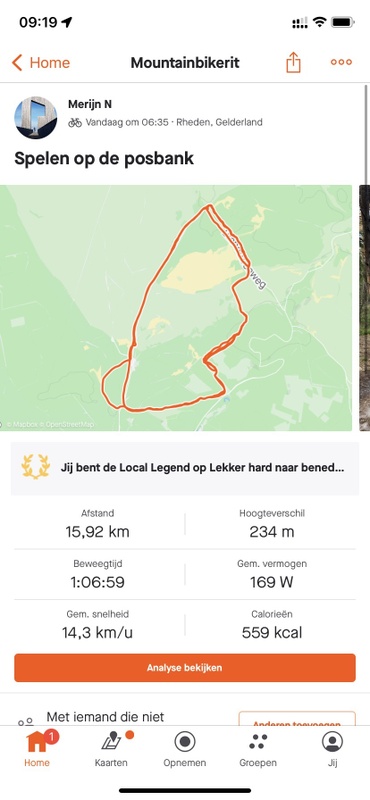

Van het weekend vroeg uit de veren gegaan om nog voor de housewarming een stukje te spelen op de posbank met de Ripmo. genieten op de treerose/granny lus.
Merk dat je wel bizar veel snelheid kan houden op de downhills en dat ik mijn skills nog een flink stuk kan verbeteren maar daarom is deze fiets ook aangekocht >:)
