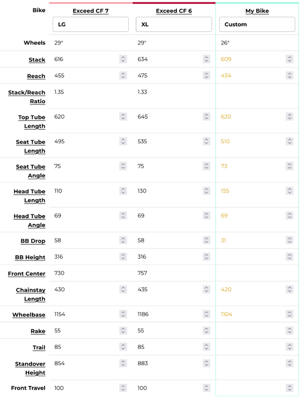

Even een hersenspinsel bij jullie pitchen :+
Mijn huidige 11j oude Cube Reaction GTC in 22" en 26" wielmaat is nu echt op en aan vervanging toe. Heb er door de jaren heen veel in geinvesteerd om 'm in topconditie te houden, maar nog een ronde veel euro's investeren is ie niet meer waard. En wil nu echt een keer de stap maken naar 29".
De Cube zit vanaf de eerste dag als gegoten en wil de maten/afstanden zoveel mogelijk behouden die toen uit de bikefit zijn gerold. Puur te referentie: ik ben 192cm met BBL van 92cm
Even checken of ik op het juiste denkpad zit en zinnige vergelijkingen tussen modellen/maten kan doen. Ik zie dat ik bij veel merken/modellen kwa lichaams afmetingen op de L/XL grens zit.
Ik wil wat modellen gaan proefrijden indien mogelijk (voorraad...), de afgebeelde Canyon is dus even puur ter illustratie.
Komt ie dan.
Exceed Large vs Cube
- De Exceed heeft een 2 graden stijlere zitbuis. Dit betekend bij dezelfde zadel positie je ~2cm verder naar voren zit op de Exceed.
--> Om dezelfde bottom bracket-zadel maat te behouden zou ik op de Exceed het zadel 2cm verder naar achteren zetten tov de zadelpen dan dat ik nu heb op de Cube?
- De Exceed heeft een 19mm langere reach en 40mm kortere stuurpen
--> Om dezelfde zadel-stuur afstand te behouden zou ik op de Exceed een 20mm langere stuurpen nodig hebben?
- De Exceed heeft een 7mm hogere stack, op de cube heb ik 2cm aan spacers
--> Om dezelfde stack te behouden zou ik op de Exceed ook ~1cm spacer nodig hebben.
Exceed Extra Large vs Cube
- De Exceed XL heeft een 2 graden stijlere zitbuis. Dit betekend bij dezelfde zadel positie je ~2cm verder naar voren zit op de Exceed.
--> Om dezelfde bottom bracket-zadel maat te behouden zou ik ook op de Exceed maat XL het zadel 2cm verder naar achteren zetten tov de zadelpen dan dat ik nu heb op de Cube?
- De Exceed XL heeft een 39mm langere reach en 40mm kortere stuurpen
--> Om dezelfde zadel-stuur afstand te behouden zou ik op de Exceed XL geen andere stuurpen nodig hebben?
- De Exceed XL heeft een 25mm hogere stack, op de cube heb ik 2cm aan spacers
--> Dezelfde stack behouden op de Exceed is niet mogelijk, deze is 0.5cm te hoog. Maar die paar mm lijkt me te overzien?
Conclusie
De Exceed XL zou de betere keus zijn aangezien deze het dichtst bij de huidige maatvoering van de Cube zit?
Of kan mijn hele redenatie de prullebak in omdat de hele geometrie icm grotere wielmaat niet te vergelijken is?

Ook al heb je het stuur/zadel/bb op dezelfde plek (wat een prima uitgangspunt is) zal een moderne 29er echt heel anders fietsen dan een 26. Je zal dus echt wel moeten wennen en sturen zal zeker niet hetzelfde voelen.
En XL lijkt me de juiste keuze

Sluit ik me bij aan: Vergelijking gaat idd mank en dus zonder twijfel XL.
Nog wat losse opmerkingen:
-Een langere stem is ook niet de bedoeling, iig niet voorbij de 60mm. Langer en je beinvloedt stuurgedrag.
- Stack is niet enige parameter voor grip hoogte je hebt ook nog riser bar en dropstems.
- Grote kans dat je bikefit destijds gewoon verkeerd was wegens gebrek aan juiste fietsmaten. Pas redelijk recent zijn er betere maten voor mensen boven de 1,8. Met 1,8 zat je vroeger al vast aan de grootste oftewel de L en mensen langer dan 1,8 noodgedwongen ook. Nu is er vaak XL en soms XXL. Dus ondanks dat het wellicht even wennen is, zul je beter zitten op een XL.

Op een Exceed zit standaard een 80mm stuurpen hè...

@Thefirstikke hier ook iemand van 192cm met een bbl van 92cm en een Exceed (wel 2019 model wat ook een iets ander frame was). Ik heb inderdaad ook de XL en die past perfect, wel heb ik een kortere stuurpen gemonteerd volgens mij van 100mm naar 90mm maar zo te zien is dat bij het huidige model dus weer anders als die alleen 80mm hebben.
Ik zou dus (zelf ook weer) voor de XL gaan.

Meen je niet. :o
Maar ik zie het nu ook, alleen de Lux Tr heeft normale stem. De rest mag nog een product cycle wachten. Valt me nu ook op dat Exceed inderdaad nog oldschool kort is in de maatvoering. Ik zou met 6ft al een XL kiezen, met 40-50mm stem ofzo.
De rest van de range lijkt juist wat door te schieten bij Canyon qua reaches, bij de nieuwe Strive zijn ze weer stap verder gegaan (L reach is 500-510mm). Al andere recentere fietsen van Lux Tr tot Torque zitten voor maat L beetje in 480-490 range, wat redelijk doorsnee is, tikje langer dan andere merken (~10mm). Ben benieuwd hoe dat voor de Strive uitpakt, want getimede testen spreken niet perse in voordeel van nog langere reaches. Misschien wordt downsizen een trend.
En de Exceed/Neuron/Lux zijn nog flink kort. Verwacht wel een update van de Lux met maatvoering dichter bij de nieuwere Trail.

het is een xc hardtail he, je kan niet alle enduro regels op alle fietsen toepassen

Dank @Prulleman /@Ko.Kane /@Kluus voor de behulpzame reacties. Zal eens rondkijken naar wat er beschikbaar is d:)b

Heb paar pagina's terug al een post gemaakt, maar zit nu in de overweging.
Of een nieuwe cube attention/acid voor 999/1099, of een tweedehands Canyon Exceed cf sl 6.0 pro race. Fiets verkeerd in nieuwstaat? Voor rond de 1075. https://www.marktplaats.n...exceed-cf-sl-6-0-pro-race
Morgen waarschijnlijk de Canyon ophalen. Carbon frame t.o.v. aluminium en iets beter demper voor. Het enige nadeel is dat een 2nd hand is en uit 2019. Nog andere zaken die ik over het hoofd heb gezien?
Ik ben zelf 180cm 91kg (vrij gespierd en lean). Ik lees hier en daar wel eens dat een exceed niet altijd goed uitkomt met mijn bodyweight?
