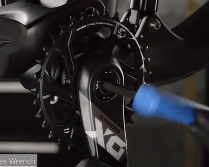

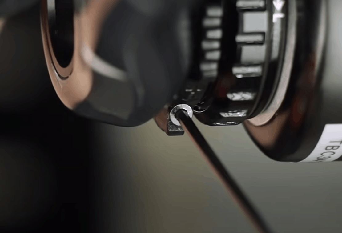

Welk gereedschap adviseren jullie voor het verwijderen en installeren van een SRAM Pressfit DUB BB ? Deze moet volgens mij ook met 40Nm+ vast gezet worden?
  • Prulleman
  • Laatst online: 08:22
GrooV schreef op dinsdag 21 september 2021 @ 08:54:
een pressfit heeft toch nooit echt een aanhaal moment.. die druk je er gewoon in tot ie niet meer verder kan.
anyway, je hebt in principe gewoon zo'n bout nodig + de lager/cup specifieke "adapters"
Afbeeldingslocatie: https://tweakers.net/i/ZfhIuz-whTJU9cLGIEEVnuxgsoY=/800x/filters:strip_exif()/f/image/TE0qJO5JNZdP18rEQ8EA1VAy.png?f=fotoalbum_large
(als je de bout van je crank bedoeld, 40 Nm is ook gewoon lomp vast, maar als je het zeker wilt weten moet je een moment sleutel regelen)

Oke duidelijk, hoe krijg je hem er dan uit?
Als ik hier kijk moet er toch het eea vast gedraaid worden? YouTube: SRAM MTB: DUB™ Bottom Bracket and Crankset Installation
GrooV schreef op dinsdag 21 september 2021 @ 09:58:
de eerste in dat filmpje is geen pressfit, maar gewoon een BB met draad:
Afbeeldingslocatie: https://tweakers.net/i/kLiyIbM_y1K_BQixMP97Oilnd58=/full-fit-in/4000x4000/filters:no_upscale():fill(white):strip_exif()/f/image/unEJnrVv04WArOnAMm3UCjv1.png?f=user_large
die draai je met zo'n tool vast:
Afbeeldingslocatie: https://tweakers.net/i/eCHh99M5nq62nUfEwHZD7bBtiAE=/full-fit-in/4000x4000/filters:no_upscale():fill(white):strip_exif()/f/image/mi9jXZhYNPZpudRpZl38tzNJ.png?f=user_large
daarna komt er wel een press fit BB voorbij, dus zonder draad in het frame:
Afbeeldingslocatie: https://tweakers.net/i/qqPx-WcJqSeh7VxSXMuJT60HKW8=/full-fit-in/4000x4000/filters:no_upscale():fill(white):strip_exif()/f/image/Dkt5bZEcuZGnGQbClHbEKxzz.png?f=user_large
daar heb je dus een tool voor nodig om de boel erin te draaien:
Afbeeldingslocatie: https://tweakers.net/i/0ZRXeshyTgIPoun1xmR_SILY_6M=/full-fit-in/4000x4000/filters:no_upscale():fill(white):strip_exif()/f/image/nZb7gpRtAy3wCygDxrYdhPQT.png?f=user_large
maar wat bedoel je precies met vastdraaien? dit:
Afbeeldingslocatie: https://tweakers.net/i/gRsMNoNpNrFwJMg8U1zmckqGuKE=/full-fit-in/4000x4000/filters:no_upscale():fill(white):strip_exif()/f/image/obokdczItGKeUxdCIyvXjSM9.png?f=user_large
of bedoel je de preload:
Afbeeldingslocatie: https://tweakers.net/i/NeTMKb00kU273PG1DCyTRqHYE0w=/800x/filters:strip_exif()/f/image/6w2ebT52m1bD4KFPKYEoT3v1.png?f=fotoalbum_large
die draai je met de hand aan en zet je dan vast met een klein inbusje:
Afbeeldingslocatie: https://tweakers.net/i/kyS2iur5b8BrzbUHoXEjvn2H3YY=/full-fit-in/4000x4000/filters:no_upscale():fill(white):strip_exif()/f/image/cIxRC00uMC5mp2OqEeT9UHzk.png?f=user_large
(verwijderen kan met een tooltje waar je tegen moet slaan, zelf heb ik een ali pressfit kit, waarmee je lagers/cups er ook uit kan draaien ipv slaan.)
Strava
  • GrooV
  • Laatst online: 13-08 08:11
Thnx voor de uitleg, ik zal vanavond mijn crank er afhalen en kijken wat ik nu precies heb

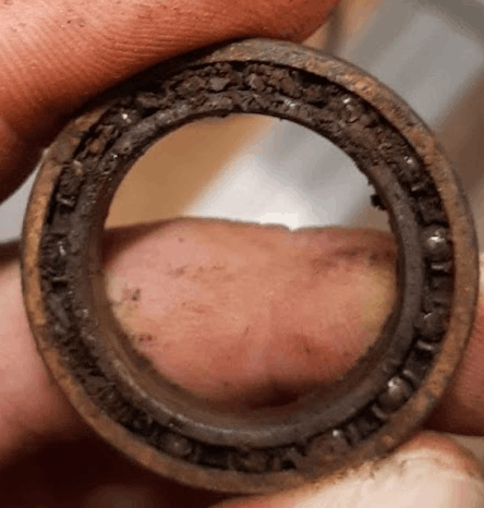

Nadat de speling en het gekraak van m'n bottom bracket echt niet meer kon toch maar eens vervangen.
Oude is een Press Fit BB-MT500 en was na 5 maanden en 1900km echt gaar. Is dat een normale levensduur voor die brackets?
Afbeeldingslocatie: https://tweakers.net/i/JkMJ0xBqNWRHRE_kJazXdWFOyBw=/full-fit-in/4000x4000/filters:no_upscale():fill(white):strip_exif()/f/image/dLdh3NfQ13FwCOcJqnFtuJtv.png?f=user_large
Vervangen door een BB-MT800, hopelijk gaat die wat langer mee.

@Sjaak_Trekhaak Is de afwatering in je frame wel goed? gaatje onderin niet verstopt oid?
Mijn BB tikt ook al een tijdje en gisteren net de eerste 1500km op de teller gezet. Ik weet dat het gaatje onder de BB een tijd verstopt gezeten heeft waardoor de lagers eigenlijk constant onder water konden staan. LBS heeft al gezegd dat hij dat onder garantie nog wel wou vervangen als ik er aan toe was, moet sowieso nog voor garantie terug want er zit voor de tweede keer speling op de bussen van de achterbrug :F

sodeknetter, die ziet er uit of ie 10 jaar onder water heeft gestaan..
Ook bij slecht(er) materiaal doet een linkje extra vet wonderen, dat vet moet je dan wel zo lang mogelijk laten zitten, mijn ervaring is dat je niet teveel met ontvetters aan de slag moet op je fiets, dus als je het al nodig vind om je drivetrain te ontvetten, haal em er dan vanaf, ontvetter is stukken schadelijker dan een hogedrukspuit (met beleid bedient uiteraard).

Sjaak_Trekhaak schreef op donderdag 23 september 2021 @ 09:32:
Dit zie ik niet zo vaak naar 5 maanden. (Eigenlijk ook zelden bij lagers ouder dan jaarr) Zoals hierboven aangegeven wordt. Check of er ruimte is waar vocht/water frame uit kan. En waren de lagers ook voorzien van genoeg vet.
Hier gaan de cranks eens in de zoveel maanden van de fiets en wordt alles voorzien van (nieuw) vet indien nodig. Net als balhoofdlagers. Opgegeven moment is het vet deels weg gespoeld door regen, of door afspoelen van de fiets.
Zou best kunnen dat die een tijd vies is geweest. Ik heb daar niet op gelet. Goede tip, thanks.
Daan_ schreef op donderdag 23 september 2021 @ 10:09:
(y) (y)
Het is overigens zo een bb:
Afbeeldingslocatie: https://tweakers.net/i/rGHxHMXEdnjhpF-YbxbnyObhjgM=/full-fit-in/4920x3264/filters:max_bytes(3145728):no_upscale():strip_icc():fill(white):strip_exif()/f/image/wrACru27rXI3LeVhbkP2OEpQ.jpg?f=user_large
Het water in het frame zou eigenlijk niet bij het lager moeten kunnen komen door het plastic tussenstuk. Wellicht wel via de keerring is mij verteld.
Prulleman schreef op donderdag 23 september 2021 @ 10:02:
Bizar he :*)
Die casing van de lagers hoort normaal gesloten te zijn, eigenlijk hoort er geen vuil bij te komen.... dacht ik altijd :) . Heb eenmaal de crank eraf gehad en toen viel me al wat roestbruine troep op, dus crank schoongemaakt en opnieuw ingevet.
Eigenlijk werk ik - behalve met een ketting die niet op de fiets zit - verder niet met ontvetter.

Sjaak_Trekhaak schreef op donderdag 23 september 2021 @ 10:37:
dan was ie wellicht te droog bij montage..

Ik heb al een tijdje last van een hoog piep geluid wat ik niet direct van de fiets af hoor komen, maar wat ergens hoog in de bomen zit. Geluid is er niet altijd, maar wel steeds vaker aanwezig.
Ik denk dat het een rotte wiellager is, iemand ervaring mee? Hoe zou ik dit kunnen testen :)
Afbeeldingslocatie: https://tweakers.net/i/WVAtknytXoQUeh_Xn4P-tRJb8hY=/full-fit-in/4000x4000/filters:no_upscale():fill(white):strip_exif()/f/image/WmJism7fzYPb38Z0Fe7OeF80.png?f=user_large
kan je het in een montage standaard reproduceren?
een hoog geluid duid wel op iets wat snel draait, dan zijn de wielen inderdaad wel het meest verdacht, je BB lagers draaien ook maar met ~ 90 rpm rond...
wellicht zit er speling op 1 van je naven, dat zou het inconsequente kunnen verklaren.
verder kan je naast speling wel voelen/horen of je lager schoon/soepel draait, als het wat knarst of als je weerstand voelt, is het tijd voor het schoonmaken/invetten van je cup/conus, of vervangen van je industrie lagers

Prulleman schreef op donderdag 23 september 2021 @ 14:02:
Als ik mijn voorwiel een zwieper geef dan blijft hij lang draaien zonder enig bijgeluid, maar er zit wel een klein beetje speling in, ik kan mijn wiel een beetje op en neer bewegen. Die piep komt natuurlijk alleen maar bij belasting naar voren }:O
Kan die speling ook duiden op een versleten wiellager?

Strider schreef op vrijdag 24 september 2021 @ 14:53:
ja, speling op een industrie lager is eigenlijk altijd slijtage (en dus vervangen), heb je en cup conus systeem, kan je het vaak afstellen.
