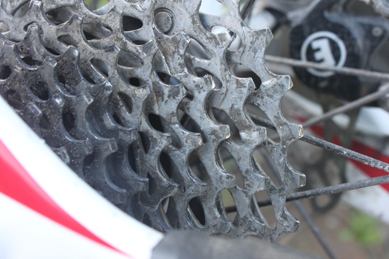

@Daan_ en @Prulleman om niet al te eigenwijs te zijn, heb ik zojuist even goed gekeken naar mijn derailleur en vooral de B-schroef. Er viel niets aan af te stellen, het zat allemaal goed (derailleur stel ik nl elke 1000 km schat ik, bij). Als ik kijk naar de slijtage van de cassette van verbaast mij dat eigenlijk wel dat de ketting zo erg overslaat. Want de cassette ziet er op het oog nog goed uit.
3000 km is inderdaad niet veel voor een cassette (2.928,3 km, lang leve Strava :)), maar erg weinig is het ook niet. Ik maak mijn fiets 'slecht' schoon. Ik spuit 'm af als het te erg is en meer doe ik er eigenlijk niet aan. Misschien is dat de tol dat ik moet betalen?
Even wat fotootjes van mijn cassette. Zijn jullie het met mij eens dat het zo op het oog helemaal niet heel erg versleten uit ziet? Hier en daar wat kleine braampjes, vooral op de tandwielen waar hij het meest op oversloeg. Wat vinden jullie? Ik zou zeggen op max 50% op basis van deze foto's.
(de nieuwe cassette komt vanmiddag aan... ik ga 'm dus sowieso vervangen, dankzij @Klitse bij Mantel net dat ene uurtje dat ze voorraad hadden, kunnen aanschaffen, nu weer uitverkocht)
Dit is trouwens een SRAM PG1030 cassette en ik ga 'm vervangen door een Shimano XT M771. Zijn er verschillen in duurzaamheid tussen deze twee cassettes? Iemand ervaring mee? Ik hoop dat de XT iets langer meegaat... :)

;( veel te vies ;)
99 van de 100 maak ik mijn fiets helemaal schoon.

Cassette beoordelen op basis van foto’s vind ik persoonlijk altijd lastig, maar echt schoon is die niet ;-) Als je alles goed hebt nagelopen dan zou ik deze ook vervangen.

Klopt. En hij wordt ook vervangen vandaag... Zondag een lange tocht met een aantal vrienden op het programma staan en dan wil ik geen risico's nemen op niet goed functionerend materiaal.
Wat ik wel bijzonder vind, is sinds ik beter voor mijn materiaal zorg (ok, ok, op schoonmaak na dan ;), hoe meer het mij kost.
Vroeger, toen ik nog lui was, er geen YouTube was :) en ik op een cassette-ketting-bladen-combi reed totdat er echt kapot ging, reed ik zo'n 10.000 km op zo'n set.
Tegenwoordig vervang ik mijn ketting na zo'n 1500-2000 km en dus nu ook de cassette na 3000 km. De cassette sloeg nog niet over op de oude ketting, dus als ik die niet had vervangen, was die combi vast nog veel langer meegegaan.
Kortom: gewoon een setje cassette-ketting oprijden is misschien niet eens zo'n gek idee... :)

Aantal KM's op een casette zegt ook niet zo heel veel, helemaal met die 1x van tegenwoordig. Als je veel op de kleine kransjes rijdt slijt hij veel sneller. Daarom minimaal 34T voor in Nederland
@Galois Kan zeker, alleen wel een stukje ketting, quicklink en pons iedere keer meenemen :) Nadeel is ook dat je derailleur wieltjes ook sneller slijten met een versleten ketting

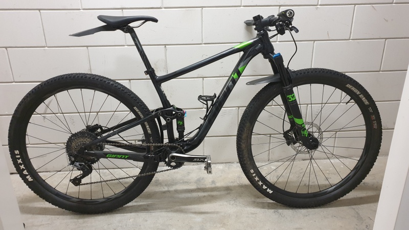

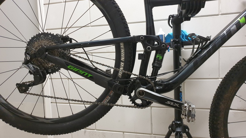

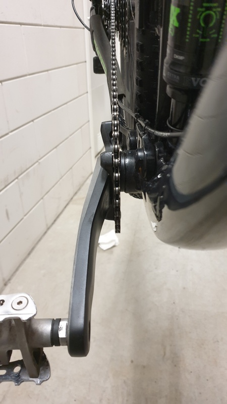

Zojuist mijn kettingblad vervangen door de oval, volgens mij klopt het / zit het goed maar ik hoor graag jullie meningen, haha. Loopt en schakelt in ieder geval goed (op het standaard althans).
Ook nog maar even mijn stuurpen vervangen door een kortere (van 70 naar 60mm.) Toch nog geregeld last van m'n schouders en handen dus ben nog een beetje zoekende. Anders nog maar een keer terug naar de bikefitter.
Stiekem krijg ik steeds meer gereedschap :+
Afbeeldingslocatie: https://tweakers.net/i/hlQ707yN49k-eP7qEYeymsBtdhI=/x800/filters:strip_icc():strip_exif()/f/image/1fjtgPg76hpUU94kQNBLqobl.jpg?f=fotoalbum_large
Afbeeldingslocatie: https://tweakers.net/i/Is-t1iTWigkL6DmVxOlWsHgEwiE=/800x/filters:strip_icc():strip_exif()/f/image/arJ1SqXyyS3x4NtXEUfw0AyY.jpg?f=fotoalbum_large
Afbeeldingslocatie: https://tweakers.net/i/UQinarxlbGLIB1IFkKupCJuRzo0=/x800/filters:strip_icc():strip_exif()/f/image/L1yfQfhpQgUSFvEEdJbJxFTm.jpg?f=fotoalbum_large
Afbeeldingslocatie: https://tweakers.net/i/tMWQEK34SZ9uEA7NiPrmThzjI2E=/800x/filters:strip_icc():strip_exif()/f/image/WIrUZmLEh0DwJ1PwloTfmJBU.jpg?f=fotoalbum_large
Afbeeldingslocatie: https://tweakers.net/i/N8i6IsCrc0MDsQlCnZLmDEGfZUo=/800x/filters:strip_icc():strip_exif()/f/image/A026CPINMdylWQHJEdZWOkD1.jpg?f=fotoalbum_large
EDIT: beetje teveel gesquirt op de ketting, i know :D

@TommyGun oogt prima volgens mij! Mooie Giant Anthem ook ;-)

Marty! schreef op vrijdag 9 juli 2021 @ 18:03:
Blijkbaar toch iets gemist; een minuscule indicator die uiteraard aan de verkeerde kant zat bij mij :+
Nog maar even hersteld, ging een stuk sneller nu :D
Afbeeldingslocatie: https://absoluteblack.cc/images/strony-ogolne/Shimano_XT8000_oval_chainring_mounting_instruction_absoluteblack.webp
Bedankt overigens! Heb 'm nu ~1,5 jaar maar ben er nog steeds blij mee :)
Ah, die zag ik niet op de foto’s uitsteken dus ik nam aan dat deze al achter je crank zat :z

Oké, even verder borduren op cassettes en kettingen, aangezien het daar nu toch over gaat...
Op mijn fiets ben ik eigenlijk wel toe aan een nieuwe cassette, ik heb nu een SRAM GX Eagle, 12-speed, 10-50t.
Op diverse (https://www.mantel.com/SRAM-GX-Eagle-cassette) is hij in ieder geval uitverkocht op dit moment, misschien moet ik nog even kijken, maar dat doet even niet ter zake.
Ik ben vooral benieuwd naar eventuele alternatieven, welke goedkoper zijn met eenzelfde kwaliteit, of gelijkwaardig qua prijs en wellicht betere kwaliteit.. ( en leverbaar.. :+ )
Ik zag dat @GrooV deze besteld heeft: https://www.ethirteen.com/products/helix-r-12-speed-cassette. Mocht je dit lezen, indien al bekend wat was de levertijd?
Ik moet zeggen dat ik die nog niet echt goedkoop vind. Voordeel is dus wel dat 'ie eventueel in delen te vervangen is.
Ik vond van de week ook ergens een ander merk, maar die kan ik even niet weer vinden...
Ik heb de kettingslijtage net ook ff gecheckt, die is net op 0.5.., direct maar mee vervangen denk ik?

Levertijd was binnen een paar dagen. In de tussentijd had ik nog een oude ketting gevonden met 500km op de teller echter was deze een link te kort. Ik rij dus nu met 2 quicklinks, niet ideaal maar gezien de prijzen doe ik het er over om hem op te rijden. De nieuwe cassette is dus nog niet gebruikt

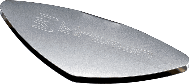

Wat betreft het stellen van de klauwen deed ik dit voorheen ook met de hand, maar sinds een tijdje gebruik ik daar onderstaande tool voor. In 95% van de gevallen staat de klauw direct perfect.
https://www.birzman.nl/fi...schap/remklauw-uitlijner/
Afbeeldingslocatie: https://tweakers.net/i/zqhfGgm0-3y1mdODDBQis_c_fUU=/800x/filters:strip_exif()/f/image/DnyIMiWGU3jHjFLwDxi4I3jE.png?f=fotoalbum_large
