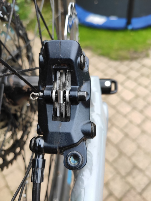

Heb een Canyon neuron 7 waarvan ik de remblokjes wil vervangen (en de schijf ga reinigen) ivm remmen die piepen door waarschijnlijk vettige blokken.
Echter ik kom er niet echt uit welke remblokjes ik nou nodig heb. Ik zoek eigenlijk gewoon de blokjes die ik nu ook heb. Dit staat er alleen niet op.
Iemand een tip welke remblokjes ik moet hebben? En is voor dan hetzelfde als achter? Dan kan ik gelijk wat meer kopen zoals iemand al eens voor stelde.. 😀

Goofyduck384 schreef op vrijdag 2 juli 2021 @ 20:13:
Aan de remschijf kan je zien welke pads je nodig hebt, resin of metallic. Verder dan gewoon bij je merk blijven (Shimano/sram), of iets kiezen wat compatible is met dat merk.
Als je zoekt op je type schrijfrem dan zul je vast wel vinden welke blokjes erbij horen. Vaak staat het ook op de blokjes zelf (typenr) Dat maakt het nog makkelijker voor je om te zoeken ;-)
Als je fiets voorzien is van M7100 achter (2pots) en M7120 voor (4pots)
Passing Remblokjes —> Shimano A

Aan de remschijf? dat is toch gewoon persoonlijke voorkeur of je resin of wat gesinterde neemt/ en de omstandigheden waar je in fietst.
Marty! schreef op vrijdag 2 juli 2021 @ 20:40:
Resin of metal? Niet bij elke schijf. Op schijven waar alleen resin pads op mogen daar staat het ook vaak op, in ieder geval bij Shimano.
Nog nooit shimano gehad ;)

charrel schreef op vrijdag 2 juli 2021 @ 20:34:
Aan de remschijf? dat is toch gewoon persoonlijke voorkeur?
  • ZanielGa
  • Laatst online: 22:06
Goedkopere schijven zijn vaak niet gehard en slijten daardoor met metallic pads extra hard. Daar staat normaal dan "Resin only" op geprint. Tuurlijk, je kan er wel metallics op gebruiken alleen dan handig om behalve extra pads ook wat extra schijven te hebben liggen.

ZanielGa schreef op vrijdag 2 juli 2021 @ 20:45:
Ik gebruik magura storm schijven, die zijn overal geschikt voor en niet duur :)

De Magura schijven zijn 2mm dik en Shimano en SRAM 1.8. Dit wat mixen lastig maakt.
@Goofyduck384 piepen van remmen komt wel vaker voor als remmen nat zijn. Het is niet altijd iets om je zorgen om te maken. Zo piepen mijn Magura MT7 raceline met Performance blokken op de fully als ze vochtig zijn.
Als remmen ook piepen als het droog is etc…. Kun je proberen de blokken op te schuren en schoonmaken met remreiniger en weer goed in remmen. In sommige gevallen wil het ook helpen als je de remschijven ligt opschuurt en goed ontvet. Ook hier weer goed in remmen. Werkt dit niet dan wil negen van de tien keer nieuwe blokken helpen.
TIP: het is altijd verstandig om setje reserve blokken te hebben liggen ;-)

Ik heb de blokjes er even uitgehaald. Voorzijde heb ik de D03S en achter de G03S van Shimano.
Die tweede kan ik nog wel vinden, maar de D03S lijkt weer overal uitverkocht.
Nu zie ik wel bijv. de A, B, H03 etc. Maar of dat dan dezelfde soort zijn?
Ik wil ze namelijk wel vervangen, aangezien er wel zeker allerlei schoonmaakmiddelen, wax etc op de remschijf en blokken zijn gekomen. Toen wist ik nog niet dat dit niet zo slim was 😉
Welke andere zou passen als ik nu bovenstaande heb?

Goofyduck384 schreef op vrijdag 2 juli 2021 @ 22:17:
Swisstop, Reverse Components en BBB maken ook blokjes die hierin passen.

Ik ben me echt aan het verdiepen in de verschillen tussen de remblokjes (verschillende type nummers) van Shimano, om het verschil te snappen. Kom er alleen niet echt uit.
Je hebt dus enerzijds de letter (bijv B, D, G, H, J etc.) en anderzijds het nummer 01, 02, 03 etc). Tot slot nog de laatste letter A of S.
Waar zitten de verschillen in? Of waar kan ik dit terug vinden? De sites die ik vindt geven me weinig uitleg. Zo is het moeilijk om te ontdekken welke andere variant ik zou kunnen bestellen. Maar wil het verschil vooral begrijpen 😉

Goofyduck384 schreef op zaterdag 3 juli 2021 @ 10:56:
Model-type-backing plate
Een j01a een model j, resin, aluminum backing.
Die 2 types die je noemt zijn heel anders van vorm. Klopt dat? Iig kun je bij mtb-brakepads wel vervangers voor de d03s bestellen.

klaaas schreef op zaterdag 3 juli 2021 @ 11:18:
De fiets die hij linkt heeft achter een 2-pots rem en voor een 4-pots. Dus ook verschillende pads nodig :)

Rmg schreef op zaterdag 3 juli 2021 @ 11:10:
En moet ik dan een D-type altijd vervangen door een D-type? En is een hoger nummer (03 tov 01) een kwestie van een nieuwer type, mogelijk beter?
En hetzelfde dan voor een (in mijn geval) G-type vervangen door een G blokje?

Goofyduck384 schreef op zaterdag 3 juli 2021 @ 12:39:
Zonder te weten welke remmen je hebt is het model lastig te zeggen, in sommige remmen passen g,f,j en h's maar er zijn ook calipers waar de versie met fins niet past.
Hoger is niet altijd beter, metal vs resin is ook niet altijd beter, hangt af van de omstandigheden, meeste zullen met resin rijden want goedkoper en minder herrie.

Rmg schreef op zaterdag 3 juli 2021 @ 13:55:
Ik heb de Shimano SLX M7100 en de M7120.

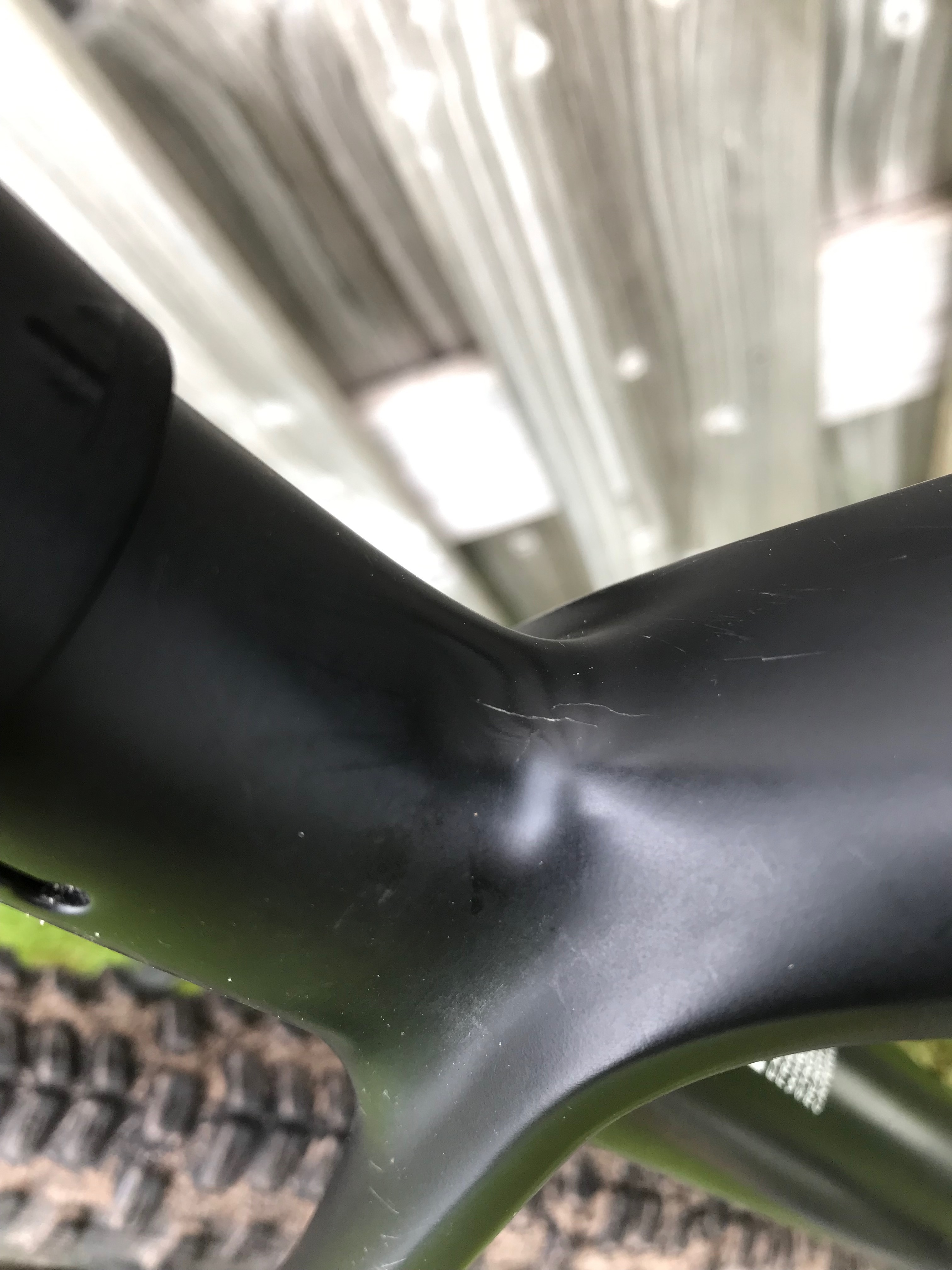

Ik heb eigenlijk sinds het begin een scheurtje in mijn Exceed. Eerst (en nog steeds wel) dacht ik hier van dat het een lakschade was en heb ik mij er weinig van aangetrokken. Zeker omdat deze scheurtjes zich bevinden in de hoek van het bovenste stukje seat tube en top tube waar volgens mij niet extreem veel krachten op komen (in ieder geval niet in de richting van de scheurtjes) en het carbon daar behoorlijk dik lijkt te zijn.
Anyway, ik heb net ook de vraag bij Canyon neer gelegd, ben benieuwd hoe zij dit inschatten.
Afbeeldingslocatie: https://tweakers.net/i/EDDj0CxtQ9O0qQq8Y78M6PVfXtI=/full-fit-in/4920x3264/filters:max_bytes(3145728):no_upscale():strip_icc():fill(white):strip_exif()/f/image/P6mB6AksbYOiLHD15ouX8i6N.jpg?f=user_large
[ Voor 45% gewijzigd door Kluus op 22-07-2021 16:14 ]

Kluus schreef op zaterdag 3 juli 2021 @ 15:16:
Ik heb net ook de vraag bij Canyon neer gelegd, ben benieuwd hoe zij dit inschatten.
Daarmee heb je precies gedaan wat ik je zou adviseren.

Klitse schreef op zaterdag 3 juli 2021 @ 15:19:
Ja precies, dat snap ik, we gaan het zien, afwachten wat Canyon zegt. Eigenlijk hoop en verwacht ik vooral dat ik gewoon lekker door kan fietsen. Ik post hier nog wel wat het nou was. :)

Goofyduck384 schreef op zaterdag 3 juli 2021 @ 14:33:
Kijk ook eens naar DiscoBrakes
vrij goedkope pads, maar vooral de Ceramic Pro's stoppen als een malle met nagenoeg geen geluid. Ik wil in ieder geval niks meer anders. Zie hier de verschillen tussen de pads die ze hier aanbieden.
Inmiddels heb ik al een antwoord van Canyon, ik krijg een nieuw frame. Ze verwachten het nieuwe frame binnen 1-2 weken te ontvangen (het voordeel van een ouder model in deze tijd denk ik ;)) en 10 dagen later kan hij worden omgebouwd.
Prima service wat mij betreft. (y)

Zojuist mijn (vrijwel nieuwe) remblokjes vervangen doordat ze waarschijnlijk bevuild waren met wax, olie etc. Remschijf ook gelijk gereinigd.
Echter bij mijn achterwiel ligt het ene blokje tegen m'n schijf aan, terwijl de andere wel iets ruimte geeft.
Ik denk dat dit komt doordat ik met de nieuwe blokjes erin (en het achterwiel er nog uit) een aantal keer geremd heb om hem goed te laten bewegen. Ik denk dat dit vrij dom was, omdat mogelijk de zuiger nu iets verder naar buiten gekomen is? Het wiel ging er met wat moeite in, ruimte tussen de blokken leek duidelijk kleiner.
Afbeeldingslocatie: https://tweakers.net/i/4TQdEwJvsQ_knI7BqLBuhRqwzxU=/x800/filters:strip_icc():strip_exif()/f/image/BuJdAuTGd0V2ywHDJHCHyall.jpg?f=fotoalbum_large
Bij mijn voorwiel de rem bewust niet aangeraakt bij het vervangen van de blokjes, en daar ging alles veel makkelijker er weer terug in met de nieuwe blokjes.
Afbeeldingslocatie: https://tweakers.net/i/-38YE9IyXtjL1jffoqPmx2qLt1c=/x800/filters:strip_icc():strip_exif()/f/image/kHcokaGxToolSZ29hzE05r2L.jpg?f=fotoalbum_large
Aangezien de oude blokjes pas een paar maanden oud zijn, zal daar de wisselende ruimte niet inzitten. Zo erg waren ze ook niet versleten. Denk echt dat het komt doordat ik zonder schijf een aantal keer geremd heb. Klopt dat? De slag van die remhendel is nu ook veel korter... Bijna geen slag zelfs, doseren is er nu ook niet echt bij. De slag van de andere remhendel (die ik dus niet aangeraakt heb) is veel langer, zoals die voorheen ook was.
Hoe los ik dit nu op? De slag moet op beide hendels natuurlijk ongeveer even groot zijn. Daarnaast moet de achterrem blokjes dus iets meer ruimte krijgen. Ik los dit graag op zonder fietsenmaker om er zelf weer van te leren.

Als ik dit beredeneer naar mijn autohobbytijd zou ik zeggen: kapje vloeistof reservoir loshalen, zuigers terugduwen en evt vloeistof aanvullen en kapje er weer op.
  • Rmg
  • Laatst online: 20:49
Rmg
Wiel er uit en zuigers weer op hun plek duwen idd.
  • Kluus
  • Laatst online: 00:52
Kluus
Gang is alles
@Goofyduck384 wiel er uit, remblokjes er uit, met een grote platte schroevendraaier (of inderdaad beter iets van kunstof zoals @Firestorm terrecht opmerkt) de pistons voorzichtig verder naar buiten duwen en de boel weer monteren. Daarna een paar keer pompen met je rem en dan moeten ze zichzelf weer stellen.
Kapje vloeistof reservoir hoeft er niet af (als die er al is).
[ Voor 23% gewijzigd door Kluus op 08-07-2021 20:52 ]
  • Firestorm
  • Laatst online: 16-08 11:34
Firestorm
Ik hou altijd schroefjes over
Wat @Kluus hierboven zegt idd, alleen zou ik een kunstof bandenlichter gebruiken ipv een schroevendraaier. Als je niet te lomp doet zal een schroevendraaier overigens ook wel loslopen.
  • Marty!
  • Laatst online: 21-08 03:13
En als je toch bezig bent, maak de pistons even schoon met hydraulische remvloeistof of remreinger. Zorgt ervoor dat de pistons wat makkelijker in en uit blijven bewegen.

  • Goofyduck384
  • Laatst online: 16:09
Kluus schreef op donderdag 8 juli 2021 @ 20:40:
Inderdaad zo gelukt ja. Bedankt. Draait nu weer normaal en vrij. Even inremmen en dan weer gaande die banaan 😉
