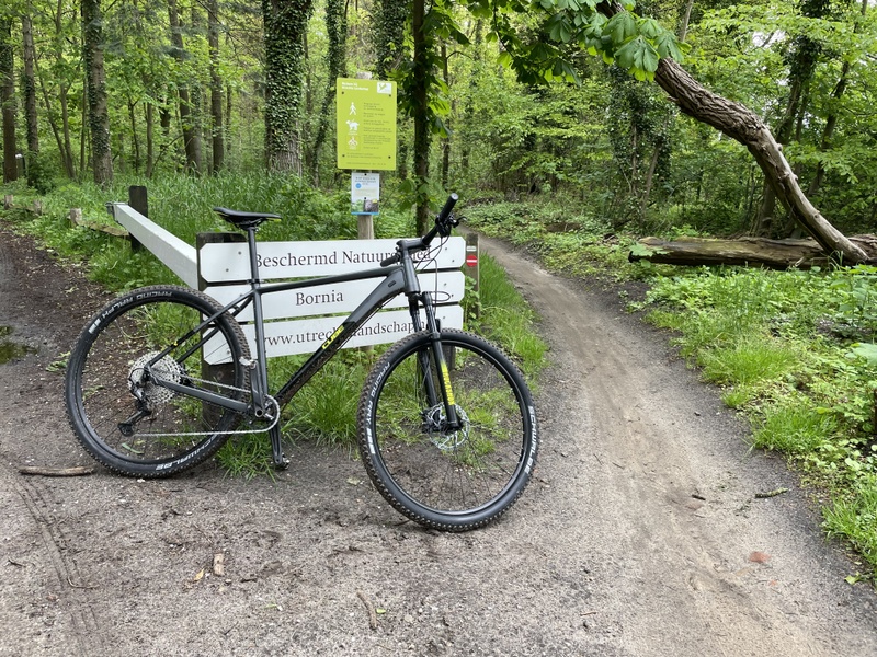

JvS
Ik heb hem zelf ook
Afbeeldingslocatie: https://tweakers.net/i/GsWO2RNLH3A5K35Bug6WXkeQf7U=/800x/filters:strip_icc():strip_exif()/f/image/XckBZNDY7nXkCeuXoT3CCKXB.jpg?f=fotoalbum_large
Zo nieuwe fiets ingereden. Zeist lag er prima bij :). Cube reaction pro die m’n 2017 Bulls copperhead 27,5 vervangt. Nice

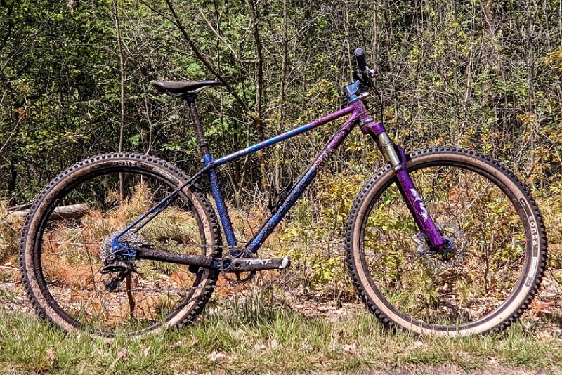

JvS schreef op zondag 23 mei 2021 @ 12:11:
Zo zag mijn fiets er echt niet uit na het ritje van vanmorgen. Heel erg veel plassen, het had ook best veel geregend gisteren.
Afbeeldingslocatie: https://tweakers.net/i/D6WVnNTTWelH7lJmOsPpTJmyDfA=/full-fit-in/4920x3264/filters:max_bytes(3145728):no_upscale():strip_icc():fill(white):strip_exif()/f/image/sBcGYjlTjscnnqA6pFSPO1YA.jpg?f=user_large

Dit weekend mocht ik mijn nieuwe wielset ophalen bij Wheeltec. *O*
Het zijn aluminium "dukes" geworden met Hope4 Pro naven.
Gelijk paar Schwalbe Racing Ralph en Racing Ray bandjes laten monteren:
Afbeeldingslocatie: https://tweakers.net/i/IsDu9c9xcaLSf9DFVcL776wsNsU=/800x/filters:strip_icc():strip_exif()/f/image/CvDKBLUQGAnjqALk2jGJR3NZ.jpg?f=fotoalbum_large
Ben er erg blij mee.
Afgelopen zondag met 1.4 Bar voor en 1.6 Bar achter gereden (reed met Nobby Nics op 1.6 en 1.8)
Wielen voelen echt een stuk lichter met accelereren en de vering lijkt gewoon beter te werken.
Alsof je op luchtkussentjes fietst, zonder dat je banden gaan "oprullen" in de bochten.
Hopelijk zijn ze ook wat sterker dan de Bontrager wielen die ik had... 7(8)7

zonoskar schreef op zondag 23 mei 2021 @ 21:29:
Ho even. Dat is staal. O+
Is dat zon project12?

Torakk schreef op woensdag 26 mei 2021 @ 09:04:
Goed gezien :) Ik moet ook eens nieuwe foto's van mijn stalen ros maken, die heeft weer wat aanpassingen gehad. Ik begin alleen meestal zo enthousiast te fietsen als ik in het bos ben dat ik vergeet om plaatjes te schieten :P
Ja, dat is zo'n Project12. Zie https://www.velozine.nl/specials/velove-dennis-project12/ en https://www.mountainbike....ewtopic.php?f=14&t=143871 (al zijn vrijwel alle foto's daar verdwenen omdat ik vergeten was de hosting te betalen. Nu is mijn .nl domain ook nog eens gekaapt door een reseller :()
@Demo Ik schiet meestal plaatjes net voordat ik het bos uitkom en de weg naar huis op draai. Moet je wel je telefoon/camera meenemen natuurlijk.
[ Voor 13% gewijzigd door zonoskar op 26-05-2021 10:42 ]
