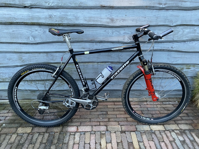

Mijn schoonvader heeft een oude Gazelle Reynolds 853 MTB staan (M-Bike Gold Line, bouwjaar onbekend) Hij wil hem gaan verkopen. Ik kan maar zeer weinig vinden op internet wat zo’n fiets nog waard is. Heeft een van jullie misschien een idee wat hij hier nog voor kan vragen?

  • Rmg
  • Laatst online: 16:12
Rmg
Jimmy-time1 schreef op dinsdag 4 mei 2021 @ 20:40:
Het is echt gekte op het moment, een 26 inch Decathlon fietsen staan tweedehands voor 180 euro op marktplaats.
Hij ziet er schoon uit dus of goed onderhouden of weinig mee gereden, stevige (lucht?)vork.. ik zou hem zonder schaamte voor 350 op marktplaats smijten. En als ie niet in de weg staat nog wel voor 400 ook. Zakken met de prijs kan altijd nog.
Na wat verder googlen lijkt het ook nog eens een stalen frame te zijn, als je de juiste vintage fietsengek vindt..

  • Prulleman
  • Laatst online: 18:31
@Jimmy-time1 een stalen Reynolds frame kan inderdaad nog wel wat extra waarde hebben voor de liefhebber. Ik heb er geen verstand van , .maar het is zeker de moeite om wat onderzoek te doen ipv zomaar te verkopen als een gedateerde fiets
