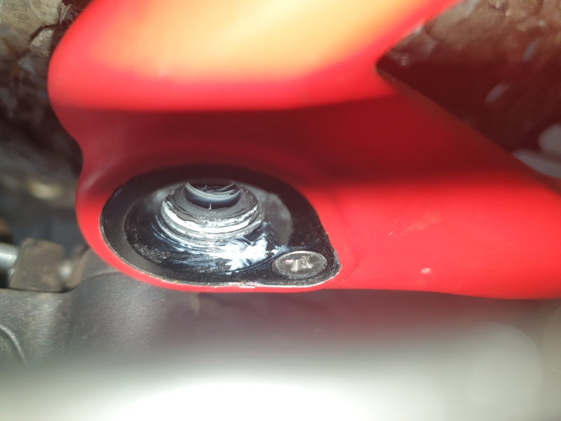

Michaelg schreef op zaterdag 3 april 2021 @ 21:33:
Die schroeven moeten tussen de 12 en 14nm aan gedraaid worden. Tevens dient er een soort van clipje tussen te zitten die in geval van nood zorgt dat je crank er niet af kan.
Dit is het waarschijnlijk ja. Pagina 21: https://si.shimano.com/#/nl/DM/MAFC002

Die plaatpen ga ik morgen even nakijken. Die zet er wel maar hij moet ook op een bepaalde stand zitten zie ik.
Dank voor de handleidingen !!

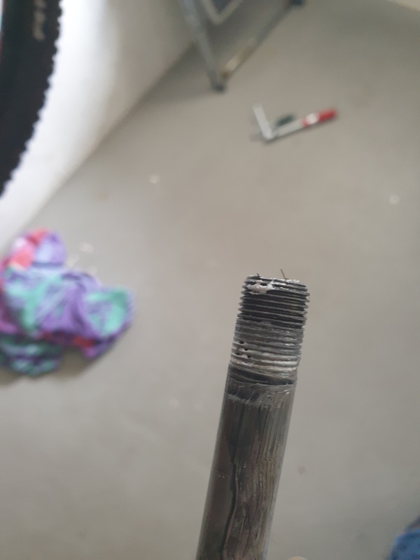

Ik ben een keer op Mook (denk ik) een breed pad naar beneden geknald en daar zaten een aantal bumps in die mij toch verrasten :D kreeg ook ongewenst vliegles, gelukkig goed geland maar denk met 40-45 over die bumps was even schrikken (en kicken).
Zijn er hier ervaren sleutelaars die mij kunnen vertellen of ik hier te maken heb met een te korte steekas? (Dit was na de reparatie van de steekas-saga een tijdje terug). Aan de schroefdraad en het vet te zien:
- heeft de as nog een stuk ongebruikt schroefdraad
- zat de originele er verder in
Afbeeldingslocatie: https://tweakers.net/i/mXLszs2-2IT1dapPVrW0BAhHZ2Y=/800x/filters:strip_icc():strip_exif()/f/image/IuiNuz3IMaSWP9JmSbXYCJQl.jpg?f=fotoalbum_large
Afbeeldingslocatie: https://tweakers.net/i/bj9SG63sn3diTCWUM5xSv3h5ytA=/x800/filters:strip_icc():strip_exif()/f/image/HmJq1JnY1wyZUMlXvt7CNTRz.jpg?f=fotoalbum_large
Momentsleutel binnen, voorste steekas even op moment gezet. Zat behoorlijk vast, voorste was in ieder geval te vast gezet. Vermoed dat de achterste dat ook wel was.
Ik merk op sommige punten dat ik wel eens wat los haal dat ik dan wat zand tegenkom in het schroefdraad. Kan ik het gewoon met wat simpel schoonmaakmiddel schoonmaken met een pijpenragertje en opnieuw met vers vet monteren? Tips iemand?
@Daan_ gisteren je filmpjes doorgekeken, was snel klaar. Tijdens demonteren steekas kwam ik erachter dat m'n dereilleurpad los zat/wiebelde. Schroefje aangedraaid (fietsenmaker had er weer aan gezeten voor zijn laatste en gratis onderhoudsbeurt daar) en tik is eruit, schakelt goed (nog wel rondje proeffietsen maar nu k*tweer).
[ Voor 6% gewijzigd door Nox op 05-04-2021 17:01 ]

  • Sjoewe
  • Laatst online: 19-10 19:08
WD40 is je vriend.
En wat betreft de lengte van je steekas, de fabrikant zou dit moeten specificeren. Dat zijn drie getallen:
1. de aslengte
2. de draadlengte
3. de spoed van het schroefdraad
Dus meten is weten :)
  • Nox
  • Laatst online: 19-10 19:11
Nox
Noxiuz
Sjoewe schreef op maandag 5 april 2021 @ 17:39:
WD40 is je vriend.
1. de aslengte
2. de draadlengte
Ik heb nu een verkeerde steekas (vermoed ik!), als ik die opmeet heb ik de verkeerde maat...? Ik pak liever de specs van de fiets/frame. En op de website van Cube staat niks gedocumenteerd :( Behalve: Please contact your CUBE dealer if you have any questions on correct usage. En die kan het zo te zien ook niet. Als ik eens kon vinden welke maat ik moet hebben is die bestellen gewoon makkelijker...
Overlever van KampeerMeet 4.1
  • Sjoewe
Met de dieptemeter op een schuifmaat kan je meten tot het einde van het schroefdraad en dan kan je dat vergelijken met de lengte van de as.
Of even Cube mailen wat de specs zijn.
  • Nox
Nox
Noxiuz
Ik denk dat Cube mailen de enige methode is inderdaad. Dat maar gedaan, de helpdesk daar kan je op de nederlandse pagina bereiken, de pagina is in het engels en de resultaten zijn in het duits. :') Nu maar hopen dat de fietsenwinkel ook niet gaat lopen zeiken 'dat dat wel kan' ofzo, want daar zie ik ze ook nog wel voor aan. Verpest m'n hele mood dit gepruts van ze...
[ Voor 30% gewijzigd door Nox op 06-04-2021 00:36 ]

Nox schreef op dinsdag 6 april 2021 @ 00:35:
Cube Store Leersum bellen?

Nox schreef op maandag 5 april 2021 @ 16:46:
Cube Reaction C:62 toch? Heb ik hier ook en kan sowieso bevestigen dat je huidige steekas korter is dan het origineel. Ben alleen niet in staat momenteel om ff te meten voor je :X

-LA- schreef op dinsdag 6 april 2021 @ 08:21:
Yes. Thanks voor de bevestiging :) Meten hoeft niet hoor, ik wacht het antwoord wel even af of ik bel even naar Leersum. Of je moet hem toevallig eruit halen... :P

Nox schreef op dinsdag 6 april 2021 @ 10:25:
Misschien ook geen verkeerde keus. Al vind ik een email wat fijner omdat ik dan gewoon naar de fietsenmaker kan gaan en met een gerust hart in het kort kan zeggen: 'prutser'. Maar als ik geen snelle reactie via mail heb dan is het altijd nog een optie even te bellen. Voordeel is dat het nu geen prachtig weer is dat ik het gevoel heb een ritje te missen :P
Het lijkt er op dat er een non-boost steekas gebruikt is voor een boost frame + wiel. Dan kom je 6 mm draad tekort. Ik vind dat een bijzonder hoog prutsgehalte...
Kun je de as opmeten? Waarschijnlijk is de as 161 mm lang en zou je 167 moeten hebben.

Demo schreef op dinsdag 6 april 2021 @ 10:49:
Zal hem na werk eens opmeten en morgen een afspraak inplannen in de winkel. Dat prutsgehalte is niet onbekend bij mij. Op mijn daily hebben ze de remmen niet eens vast gezet 8)7 Zat ik een week later tijdens het remmen met m'n velgblokjes zowat tussen m'n spaken :X

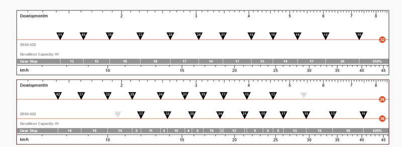

Het is een misvatting dat een 2x drivetrain een groter bereik geeft. Hooguit iets meer stapjes tussen de versnellingen, maar de vraag is wel hoeveel praktisch nut dat heeft op de trails, aangezien je op moderne MTB trails maar zelden op cadans kan rijden.
Als je een XT 2x 36/22 met een 11-42 cassette afzet tegen een SRAM GX Eagle met een 32 en een 10-52 cassette, dan zie je dat er eigenlijk maar weinig verschil is in de bruikbare versnellingen.
Afbeeldingslocatie: https://i.imgur.com/zPktjN1.png

Naast elkaar zet wat zijn dan de verschillen.
Reaction pro met CS-M6100 - 12 speed 10-51. en 32t voor
Afbeeldingslocatie: https://tweakers.net/i/QZI_IZOB4DDUj0RCZ5WGQwhJWPg=/full-fit-in/4000x4000/filters:no_upscale():fill(white):strip_exif()/f/image/eMwrJtBNDEe9DtI9OsKS90Ld.png?f=user_large
Cannondail tral met 36,26 en 11-42 casette
Afbeeldingslocatie: https://tweakers.net/i/_qvHfXFjNs0RyOyKnulvEDWsyvI=/full-fit-in/4000x4000/filters:no_upscale():fill(white):strip_exif()/f/image/eUNwPiKJFLujHzXnzXse6M4m.png?f=user_large
Afbeeldingslocatie: https://tweakers.net/i/wgGU_wdDrXb7hjnUdDhvmJJ_IOc=/800x/filters:strip_exif()/f/image/VjHzQCNl1bN7Zhs7kHsSBYLB.png?f=fotoalbum_large
