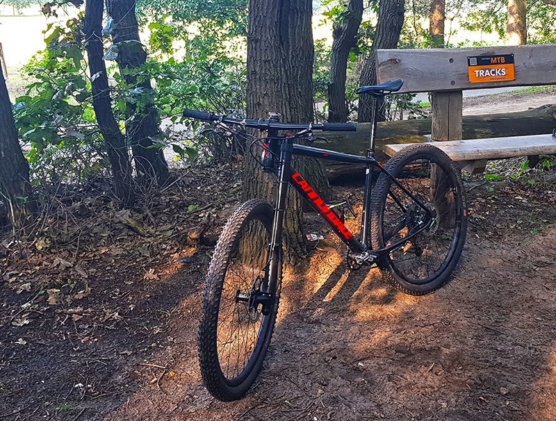

Hoi, ik ben nieuw hier O+
Niet op Fok (al sinds 2001), maar wel in dit subforum (sinds 21-12-2020 21:36u)
Al jaren maak ik mijn rondjes op een racefiets, maar heb 2 maand geleden de knoop doorgehakt en ben "overgestapt" naar MTB. Hoor je vaker, MTB is volgens mij een van de snelst groeiende sporten, kan dat kloppen?
Belangrijkste redenen was dat ik een beetje klaar was met die lange stukken asfalt én dat ik iets zocht waarbij ik mijn 8-jarige zoon kon overhalen om ook te gaan fietsen.
Mijn Trek Emonda verkocht. Beetje ingelezen, wat kennissen gevraagd. Tijdje gezocht en 2 maand geleden deze fiets gekocht. (Cannondale FSI Carbon 2 uit 2018 (?).
Afbeeldingslocatie: https://i.imgur.com/AcGvsQ1.jpg
Top fiets en ik rijd nu al een aantal weekendjes met zeer veel plezier de mooie routes in Twente met mijn zoontje.
Wat me vooral is opgevallen (en meteen de reden waarom ik iets wilde posten in dit topic), is dat MTB-er veel gemoedelijker tegen elkaar zijn. Het gaat niet puur om snelheid en uithoudingsvermogen, maar meer om spierkracht, finesse, lef en avontuur. Een groet hier en daar is snel gemaakt en (onzerzijds) gaan we ook graag even aan de kant voor de snellere fietsers. En dat zijn er nog heel veel, maar dat boeit niet, we hebben plezier.
Mijn gevoel over MTB als sport en MTB-er als mede-sporters is 100% positief, dat moest ik even kwijt :)
[ Voor 8% gewijzigd door Mooody op 21-12-2020 22:08 ]

Gave fiets @Mooooody!
Verder bedankt voor de ervaringen qua compressors. Groter vat twijfelde ik ook al over, toch maar ff kijken of ik beetje compacte versie kan vinden... En ja herrie maken ze allemaal, daar ben ik wel mee bekend.

Dank. Heb het idee dat deze fiets een beetje "overkill" is als beginnende MTB-er. Anderzijds kon ik vrijwel 1:1 overstappen van mijn Trek naar deze Cannondale. Nu is het mijn uitdaging om de fiets uit te dagen 8)
Een aantal mensen zeiden dat ik de nieuwe Lefty moest hebben, omdat dit en dat. Maar als beginner ben ik zeer content met dit "oude barrel".
[ Voor 17% gewijzigd door Mooody op 21-12-2020 21:52 ]

Genieten van je fiets is ook belangrijk; als jij 'm gaaf vindt rijdt je er ook met meer plezier op he. En upgraden naar een nieuwe(re) kan altijd nog. Hoe langer je rijdt, hoe beter je ook weet wat je wilt of mist.
Voor NL ziet dit er prima uit: one by drive train, gave lefty vork, snelle hard tail! Dus zou nu vooral lekker gaan crossen hiermee :)

Mooooody schreef op maandag 21 december 2020 @ 21:36:
Echt een brute fiets!!
Merk zelf ook dat MTBers sneller groeten en gezelliger in het algemeen.
Als ik aan het MTBen ben en een wielrenner groet, krijg je echt 0 respons. Bij de MTBers altijd wel een knikje of een hoi terug.
Maar het belangrijkste is plezier maken. En dingen proberen die je niet zo 1,2 snel durft te doen.
Veel plezier op de MTB

Prulleman schreef op maandag 21 december 2020 @ 22:16:
@Mooooody hey, een broertje van mijn fsi 3 2018 (garantie frame voor een fsi alu 1 2017)
Die skinwalls staan em best goed moet ik zeggen
Ook een gave fiets _O_
Was een racefiets-nerd qua specs, maar moet nog even de draai vinden qua MTB-specs.
Is er een bepaald onderdeel aan "onze" fietsen die als eerste in aanmerking komen tot upgraden?
Ben benieuwd wat dit dat kan zijn, want na aankoop van mijn Trek was de belangrijkste upgrade om zelf 5 kilo te verliezen :+

Ondertussen al een paar honderd km erop zitten met men nieuwe MTB, en wat rijdt hij heerlijk!
Na zoveel jaren enkel roadcycling was vooral de eerste rit nogal wat wennen, maar ik begin het wel onder de knie te krijgen.
Afbeeldingslocatie: https://tweakers.net/i/AKD8iI-gXtDC8zaEhome8vbiuYg=/234x176/filters:strip_icc():strip_exif()/f/image/65QmaaxUO7Oi7XogliMy3c3x.jpg?f=fotoalbum_medium
Vraagje, momenteel rijd ik dus nog zonder achterspatbord maar lijkt me toch wat beter om eentje te halen. Nu had ik zo een Ass-saver gekocht, maar aangezien men zadel voorzien is van zo'n V-mount Toolbox (ook maar net ontdekt) past die niet.
Ik kan wellicht die toolbox er wel afhalen, maar dat lijkt me dan ook weer zo zonde.
Andere spatborden die ik zie op het net zijn veel groter en heel lelijk in design. Liefste van al zou ik dus gewoon een soortgelijk model als die ass-saver hebben, maar dan een die in combinatie met die toolbox kan gemonteerd worden.
Nog iemand met dit "probleem" ? :D
Ja i know, maar stijl is toch het belangrijkste bij fietsen? 8)

KipCurreh schreef op dinsdag 22 december 2020 @ 14:48:Ja i know, maar stijl is toch het belangrijkste bij fietsen? 8)
Dan moet je zonder spatbord blijven rijden >:)

Sowieso het beste spatbord om te hebben is een voorspatbord in je vork. Scheelt een hoop drek in je gezicht en je voorvork is je er ook dankbaar voor. Een Ass-saver helpt geen drol op de MTB, dus die kan je sowieso overslaan. Het enige dat achter echt werkt is iets dat dicht op je band zit, zoiets bijvoorbeeld: https://www.bike24.com/p2250086.html
  • NewbieNeo
  • Laatst online: 11-01 20:38
Sjoewe schreef op dinsdag 22 december 2020 @ 15:03:
Voor een derde van de prijs heb je er al eentje, die je ook makkelijk eraf kan halen.
En natuurlijk weer bij Decathlon. :+

Dat soort spatborden vind ik echt klote dingen, ze blijven nooit goed zitten. Plus als je een dropper post hebt, dan kan je ze niet gebruiken.

@Sjoewe Bij mij werkt ie iig perfect en blijft ie prima vast zitten bij jumps enzo. Werkt zelfs met mijn dropperpost, aangezien ik em niet aan de zadelpen vast maak, maar aan het frame gedeelte net onder de zadelklem. O-)
