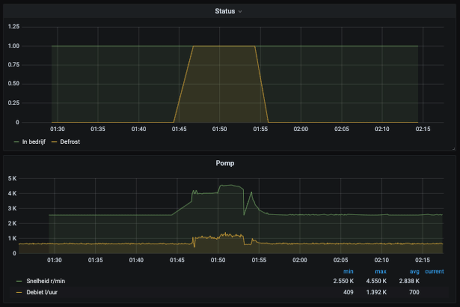

Ep Woody schreef op donderdag 8 oktober 2020 @ 19:47:
Als je de berichten waar je vraag gequote wordt niet leest, dan zie je geen antwoord...
Ep Woody in "Panasonic monoblock warmtepompen topic deel 1"
En dat weet je zeker?
Koelen is iets anders...
Afbeeldingslocatie: https://tweakers.net/i/9hJyQoX0xXb5vqRYngw9ZKArBYc=/800x/filters:strip_exif()/f/image/A8mqbhrJXxO4wptaANTREreJ.png?f=fotoalbum_large
Waar komt al deze warmte dan vandaan? O-)

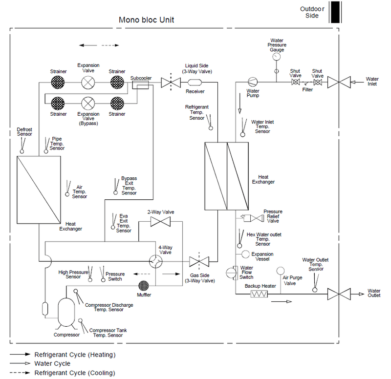

  • Ep Woody
  • Laatst online: 18:24
Heb jij reden om aan te nemen dat de draairichting van de waterpomp kan worden omgedraaid en dat dat ook gebeurt, ondanks dat al 20x in dit topic is gezegd dat dat niet kan en niet gebeurt?
Wat is er anders aan koelen dan aan defrosten? Bij een defrost wordt er warmte uit de woning gehaald, en de compressor wordt in koelstand gezet om de warmte uit de woning te gebruiken om het ijs van de warmtepomp te halen.
Uit je woning, net zoals met koelen.

Ep Woody schreef op donderdag 8 oktober 2020 @ 19:55:
Nou nou 20x gezegd, ik roep ook wel eens wat, maar gezegd en onderbouwd zijn 2
Die reden heb ik wel ja...[ bewij ben ik even kwijt, maar tzt komt dat wel ]
Want waar haalt hij andere warm water vandaan? Bh is uit[ heel soms ff aan ] en binnen een paar minuten toch wel ff warm water.
Maar de vraag was dan anders, waar haal jij het vandaan dan?

Dylantje2 schreef op donderdag 8 oktober 2020 @ 20:02:
Ik heb een terugslagklep keerklep in m'n systeem zitten, in de retourleiding na m'n fancoils. Met koelen of verwarmen heb ik de zelfde waterflow.
Afbeeldingslocatie: https://tweakers.net/i/qiErWD05vUwvCHsygfQAMSwsCwc=/full-fit-in/4000x4000/filters:no_upscale():fill(white):strip_exif()/f/image/Vdpf7XFb1I0BpivEjJrZY6Sw.png?f=user_large
Dit is een screenshot van een defrost en de waterflow zoals de Sensus (kamstrup) hem ziet. Geen stop in de waterflow, maar een continue flow.

DF word sowieso de kunst om te gaan voorkomen : zit hier op 24 Ta en 22 Tr dus dan gaat zoals ik begrepen heb de backup je DF doen.
Iemand al tips om weg te blijven bij een DF (als je met een lage stooklijn temp werkt) Mag gerust net ervoor bijvoorbeeld afslaan? Hoe zie je hem aankomen? 8)7
Toen er popcorn voor de winter werd besteld om van de defrosts over een keerklep te genieten, vroeg ik me hier al hardop af of omkeren van de circulatiepomp niet meteen mooi was om de vuilfilters schoon te spoelen. Hierbij is de grafische onderbouwing:
Afbeeldingslocatie: https://tweakers.net/i/iQVhZjKFr138SVdfcaan-uMGN58=/800x/filters:strip_exif()/f/image/TbsbV2hM1SWg5HorlAxCZeY1.png?f=fotoalbum_large
Bij een defrost worden net als bij koelen verdamper en condensor verwisseld. De warmte voor de defrost komt via de retourleiding uit het huis. De filters, stromingsschakelaar enz hoeven niet omgedraaid te worden. Dit is ook een reden om te zorgen voor tenminste 50 liter water in het systeem. Bijvoorbeeld in een buffervat in serie met de retourleiding.

FransvWoerkom schreef op vrijdag 9 oktober 2020 @ 01:25:
Die popcorn toch hahahaha
Prachtig schema, staat op blz x van het boekje natuurlijk, maar ja je moet ze dan wel snappen hahaha
Ik zie een waterflow switch? Dat is ie?
Maar in jip en janneke?
Draait de flow nu wel of niet volgens jouw?

Dylantje2 schreef op vrijdag 9 oktober 2020 @ 07:18:
Mijn buffervat is niet aanwezig, dus haalt hij het uit?
Een waterflow switch is een waterstromingsdetectieschakelaar.
Volg de pijlen in het schema en je ziet dat de stroming van de koelgassen kan draaien door de 4 weg klep en de stroming van het water niet.
Helder, dus dat wisselen compressor - condensor klopt wat me was bijgebleven. (Water)Flow blijft gelijk maar leek me ook vrijwel onmogelijk dat die zou draaien, maarja ben een manager en geen installateur. 😋🙈

Vanochtend weer aangezet in nu al weer 2 korte runs van een kleine 15 min. En het was nu goed afgekoeld in de woonkamer. Dt -5
Afbeeldingslocatie: https://tweakers.net/i/aLoQhd4oPo5uIOlt4UuyWB8Lcvo=/800x/filters:strip_icc():strip_exif()/f/image/iQ571CP3uFaURXHEBISzLmqD.jpg?f=fotoalbum_large
[ Voor 31% gewijzigd door picardo op 10-10-2020 07:58 ]
  • vandermark
  • Laatst online: 26-11 11:12
picardo schreef op zaterdag 10 oktober 2020 @ 07:25:
CV retour gaat erg snel omhoog richting aanvoer temperatuur. Daarom stopt die. Temp aanvoer hoger of pomp snelheid lager?
Lijkt wel of systeem nauwelijks warmte afgeeft?
[ Voor 4% gewijzigd door vandermark op 10-10-2020 08:03 ]
