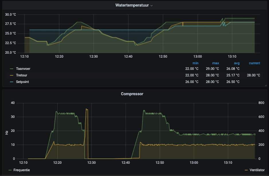

Ik ben met mijn installateur bezig om onze warmtepomp beter te laten draaien. Hij gaf nogal veel pendel gedrag. Dit bleek echter aan de thermostaat te liggen die geïnstalleerd was. Deze bleef hele korte schakelmomenten doorsturen.
Echter krijg ik ook van hem prachtige grafieken te zien met hierin vraag, temperatuur, frequentie van de compressor etc. Weten jullie hoe we hier toegang toe kunnen krijgen of zit dit in een afgesloten gedeelte waar alleen de installateur bij kan?

Afbeeldingslocatie: https://tweakers.net/i/ytTMhbOcp33Fix7OhgS2DeBYnro=/full-fit-in/4000x4000/filters:no_upscale():fill(white):strip_exif()/f/image/Bf9FbtZI9vEAdsmG2y3tYMuI.png?f=user_large
Wat vind je van deze truc dan, @Dylantje2. Stooklijn verhogen als er te weinig afgifte is, om de verwarming aan te houden en daarmee verwarmde lucht de kamer in te blazen in plaats van koude lucht. Net even gemaakt en draait dus sinds deze run.
Heb de watersnelheid trouwens ook weer verhoogd, maar dat levert me fors slechtere COP op, aangezien de waterpomp veel meer vermogen vraagt, die wordt dus weer teruggebracht naar 10-11 liter per minuut. Heb nu een verbruik van 300 watt op 17-18 hz in plaats van 210-220 op 17-18 hz.
Edit: Setpoint is ondertussen verhoogd van 26 graden naar 29 graden, maar hij blijft lekker op laag vermogen draaien. Dat is in mijn situatie een enorme verbetering. (30 graden lucht is trouwens wel een stuk comfortabeler dan de 25-26 graden van vanmorgen :$ )
[ Voor 15% gewijzigd door Ep Woody op 08-10-2020 13:49 ]

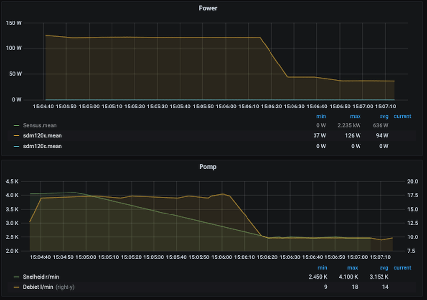

Afbeeldingslocatie: https://tweakers.net/i/BrtlAo5lqrDpp8xluJvhW6sjhIc=/full-fit-in/4000x4000/filters:no_upscale():fill(white):strip_exif()/f/image/WhQtZqYorhhOZqYe9Bk3IuxW.png?f=user_large
Om even aan te geven hoeveel weerstand er in mijn radiatoren zit een plaatje wat het kost om op de op 17 l/min of 10 l/min te draaien.
Aangezien mijn systeem maar heel klein is qua radiatoren gebruikt de warmtepomp 120 watt om op 4000 rpm 17 liter per minuut rond te pompen. Laat ik dit terugzakken naar een meer redelijke 2400 rpm pompt hij 10 liter per minuut rond. Die 80 watt die het extra kost om het water rond te krijgen zie ik in extra warmteafgifte helaas niet terug. Wellicht dat als het kouder wordt dat het wel interessant wordt om wat extra water rond te pompen.
Mocht je met een externe kamerthermostaat willen werken is dit een goede optie: Panasonic PAW-A2W
Temp sensor correctie instelbaar van -4 t/m +4 per 0,1 graad.
Hysteresis instelbaar van 0,2 t/m 2,0 per 0,1 graad.
Temperaturen voor programmering slechts 1 dag en 1 nacht temperatuur, instelbaar per 0,5 graad (maar kan je wat mee smokkelen door de Temp sensor correctie).
