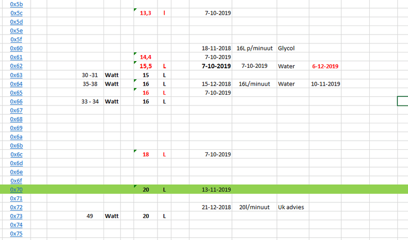

In installer menu.
daar bij pomp oid
systeem op water
dan kun je met hex code je water flow testen [ ff lijstje maken]
Afbeeldingslocatie: https://tweakers.net/i/wtheiAhflBV2wOPmSjMyFFxHYrc=/800x/filters:strip_exif()/f/image/2GfT7s1pBTyLWSzAa5G7w0Im.png?f=fotoalbum_large
Net zo lang testen dat je bij 15.5 in de buurt zit..
Onluchten een keer
na een paar dagen weer checken
systeem aanpssen weer checken
Hierna is de pana echt plug en play
alleen de Dt doet zijn wat anders kloppen hahaha
Dt 2 geeft beste performance vorige winter uit gezocht hier. [ en soms houden die verrekte japanners zich er ook niet aan haha ]
En je sillent kost kost je gewoon geld, dus alleen doen als het echt nodig is.

Met als resultaat:
Afbeeldingslocatie: https://tweakers.net/i/RvweTHnEhSQvBXmiaUphZbYj6OQ=/full-fit-in/4000x4000/filters:no_upscale():fill(white):strip_exif()/f/image/0zffwQNB8E6zzn4rf9VHZPP6.png?f=user_large
En ik denk dat hier dan bij sommige met een dunner leidingsysteem verschil in gaat zitten
Meer Hz meer verbruik, en lager cop of hogere graaddagen:_)
