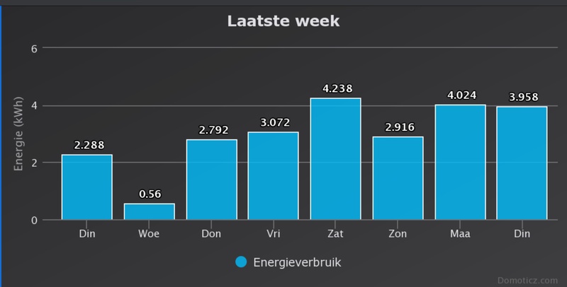

Dylantje2 schreef op maandag 5 oktober 2020 @ 19:55:
Heb je flow vanaf git? Of welke flow gebruik je voor domoticz?
Ik heb er een hele uitgebreide van
ik ga nog wel verder uitzoeken hoe of wat - momenteel de plugin van @MarFan werkend! Helemaal top.
& het script van @AUijtdehaag nu ook de COP/vermogen zichtbaar
- wel merk ik nu dat de master-Pi meer en meer belast gaat worden; ik ga maar eens een nieuwe Domoticz inrichten op m'n Docker-server en de boel uit elkaar trekken qua NodeRed, Domoticz, Mosquito, Grafana, InfluxDB.
ik loop nu 'teveel risico' dat ik de data kwijt ga raken en het onoverzichtelijk begint te worden.
dus gaat tijd worden om een ontwerpje te maken qua Docker containers/dataopslag & Pi's/Wemosjes :) _/-\o_
@MarFan om het precieze verschil te krijgen dien ik nog even de Dallas sensoren te plaatsen - nu nog ronde cijfers van de Wp zelf |:(
Ik wil aan de HeishaMon nog de Dallas sensoren plaatsen in de WP (Ta/Tr/Tb)
waar plaats ik deze in de WP ? (met name Ta/Tr)?

Crazy- schreef op dinsdag 6 oktober 2020 @ 09:40:
Leuke is dat je het verschil tussen de Panasonic COP berekening en 'echte' COP/vermogen nu naast elkaar kan zien...

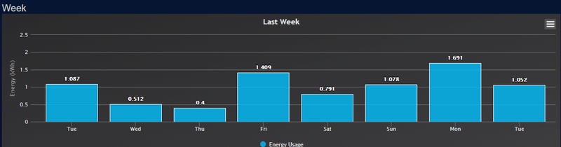

  • Dylantje2
  • Laatst online: 26-11 17:35
Dylantje2
sorry Bricklayere here :-)
Heb ik al ff werkend. Zoveel Dallas als je kunt verzinnen..
Kijk in mijn grafieken.
Crazy kijk naar een n2 maak een aparte domoticz setup mijn n2 kan bijna alles van domoticz aan....

Dylantje2 schreef op dinsdag 6 oktober 2020 @ 10:47:
Edit.
Behalve mijn dombo activiteiten soms..
ik volg je niet qua N2 ?
Waar heb jij de Dallas hangen in je WP ? toevallig een foto? kan ik straks even knutselen :)

  • Registratie: Januari 2020
  • Laatst online: 26-11 20:45
heeft er iemand wat verbruiks cijfer van oktober?
Heb geen idee of onderstaande veel of weinig is
liefst iemand met een nieuw huis en 80-100m2 alleen vloer verwarming.
ben mijn stook lijn aan het instellen en nog geen idee wat het praktijk gebruik van mijn woning gaat zijn
mij huis was afgekoeld naar 20 graden voor de vrouw te koud. nu 22 graden met TA van 25 bij TB 14
onderstaande verbruik is wel wat meer dan nodig was. heb hem een paar keer geforceerd laten aanslaanAfbeeldingslocatie: https://tweakers.net/i/VnOqURmf0P3Uf1vp0_oC4zzPx6g=/800x/filters:strip_icc():strip_exif()/f/image/CXs58r6CcIkyEFiIGDacsnsR.jpg?f=fotoalbum_large

Dewim1 schreef op dinsdag 6 oktober 2020 @ 20:34:
onderstaande verbruik is wel wat meer dan nodig was. heb hem een paar keer geforceerd laten aanslaan[Afbeelding]
Vergelijken is nooit 100% te doen, maar hier iets minder m2 en een Ta van 27 vandaag. Tb was door de dag 11-15, nu 11,3
Binnen temp 21-22 door de dag, nu 22.. lekker warmpjes 😎
Wat zijn je overige instellingen cq gegevens? DeltaT, Hz, flow?
Afbeeldingslocatie: https://tweakers.net/i/qD57LzRs1B0T9JmSOdqfUCU_TG0=/800x/filters:strip_icc():strip_exif()/f/image/CjFFOWraGMhbdRIPJfbwPvcT.jpg?f=fotoalbum_large

  • Dewim1
Crazy- schreef op dinsdag 6 oktober 2020 @ 20:49:
bedankt. hier een 9KW met een delta T op 5. had hem zaterdag op DT 2 tot 4 gezet met een ta van 24
maar de jappaners werken dan wat onvoorspelbaarder.
hij lijkt een langere run te maken met ta 25 en dt 5
in de nacht staat hij trouwens uit. 10-tot 22 uur staat hij aan
flow is niet gelimiteerd en is 26l/m bij de start van zijn run
hier maar 1 run van 1.337KWh vandaag door de zon. zou zo toch wel moeten aanslaan
hoe zien jou runs eruit? neem aan langer door het min vermogen van de 5KW
Afbeeldingslocatie: https://tweakers.net/i/VxovmgfeY1KHd6YIIRkqjOXviRU=/800x/filters:strip_icc():strip_exif()/f/image/pnWgwZ3t5URir4WoQEerPAP1.jpg?f=fotoalbum_large

Dewim1 schreef op dinsdag 6 oktober 2020 @ 21:08:
Let op dat de 9kW minder ver kan moduleren naar beneden - hier pruttelt hij beetje rond de 250Watt door de dag. Begin van een run even 400Watt maar daalt snel
Om een idee te krijgen:
Afbeeldingslocatie: https://tweakers.net/i/7RUuKrM4zlyRnkaQ_DsbXsymzrE=/800x/filters:strip_exif()/f/image/Dciku0c3oU9dEbSExTdvKftd.png?f=fotoalbum_large
Afbeeldingslocatie: https://tweakers.net/i/zpnSAubAim_Ag_p9RBezJJhyNEo=/800x/filters:strip_exif()/f/image/rbgxROpQd5hMvmGpPyAwFA2b.png?f=fotoalbum_large
Side note: huis 2015, dus “perfecte” isolatie. Net wel even de Ta een shift van -1 gegeven. Even aanzien komende dagen; maar de Ta 27 was teveel ☺️ Kleding uit doen prima hoor ..... 😅

Crazy- schreef op dinsdag 6 oktober 2020 @ 21:38:
Heb jij iets gedaan om het start vermogen/frequentie te beperken?
bij het gebruik van stille stand gaat de koel fan ook langzamer hierdoor word de COP slechter lijkt het.
de cop lijkt er een 0.2 slechter van te worden
Zou het beperken van de flow kunnen zorgen dat hij met lager vermogen start?

Wat ik gedaan heb:
Stooklijn 35@-15 / 25@15
DeltaT op 2 graden
En... verder niets! Feit is dat jouw 9kW minder naar beneden kan moduleren; dus hogere basis vermogen. Doe je niets aan
Koel fan silence mode; niet aankomen. Pana’s maken geen herrie ;-) is alleen negatief voor je COP.
Mijn devies:
- kleine deltaT
- lekkere flow (dat willen Wps)
- Stooklijn voor vloerverwarming laag aanhouden
Verder let it ... flow! Laat de wp zn werk doen. Niet gaan boosten etc

Hier vanaf 1-10 aan staan, met Ta tot zondag van 22 en vanaf zondag naar Ta23 Nu prima binnen rond 20,5 en 21
Mooie lange runs, eigenlijk maar 1 run van 6-10 uur per dag
Afbeeldingslocatie: https://tweakers.net/i/5L8o9LoAXJReAIKpkW0dLxVzBE4=/800x/filters:strip_exif()/f/image/F0A5QG6Q9QclwmGPn7vit3qR.png?f=fotoalbum_large
85m2 vloerverwarming beneden (2onder1kap met 180m2 uit 2012 met extra isolatie bij de bouw en glas ideaal op zon)
Heat Geek Getraind | WP Pana 5H - OSO RVS Boiler 300L (Masterwatt Delta Geocoil 2.8m2) - PV 8970WP: 27stuks - Home Assistant - Thuisbatterij calculator |

ErikVers schreef op dinsdag 6 oktober 2020 @ 23:05:
netjes. hier vinden wij (de vrouw :*) )de 21 te koud. dus moest de TA hier omhoog naar 25 en hij slaat bijna niet aan bij een ta 23

Dewim1 schreef op dinsdag 6 oktober 2020 @ 23:15:
Het is ook beetje spelen hoor, kan best dat soms houtkachel erbij aangaat als kouder gaat worden buiten en in het weekend op de bank zit.
Maar als je gewoon actief (jonge kids) in huis bezig bent is voor nu top en comfortabel aan de voeten dus kids en vrouw iig blij met vloer die na 8 jaar voor t eerst wat gaat opwarmen.
On topic: wat een fantastisch apparaat de pana 5kw (H) zoveel mogelijkheden in een compleet basis opstelling. Ooit bij een volgend huis ga ik voor t hele boekje (extra print+buffer+solar+2zone) Buffer vanwege combi houtkachel en vloerverwarming en sww
Maar denk dat ik eerst maar eens van deze set ga genieten _/-\o_ *O* *O*
@ErikVers
@Dewim1
Vorige jaar had ik de TA ook op minimaal 25 staan. Nu gewijzigd naar TA 26. Ik merkte dat bij een buiten temperatuur van 15 graden de wp op evenveel hertz draaide bij beiden TA. De H (5kW) serie moduleert niet verder terug dan 18 hertz (180 Watt). Ook al is dat natuurlijk heel laag. Het is voor mij daarom energiezuiniger om een minimale TA van 26 i.p.v. 25 te hebben.
Ik stook WAR.
TA 26 = TB 15
TA 33 = TB -15
In de herfst en het voorjaar op stille modus 3. Zo krijg ik geen pieken bij opstarten. In de winter geen stille modus, aangezien de BT dan te laag is en de TA dan niet meer gehaald wordt. Apparaat gaat uit mijn hoofd in stille modus 3 tot 40 of 50 hertz.
Apparaat draait in de herfst nu tussen 5:30 uur en 13 uur (7.5 uur). Nacht kamer temperatuur is 20.5 graden en rond 13 uur is het 22.5 graden in de kamer.
Daarnaast laat ik mijn Auer Edel water warmtepomp boiler 's nacht draaien als de Panasonic H uit staat. Dit zorgt ervoor dat de cop van de Pana niet enorm omlaag gaat. Die gaat namelijk een stuk harder draaien als beiden tegelijk aan staan. Klein nadeel is, dat de huiskamer vloer als de wpb draait, in de nacht een beetje meer afkoelt.
