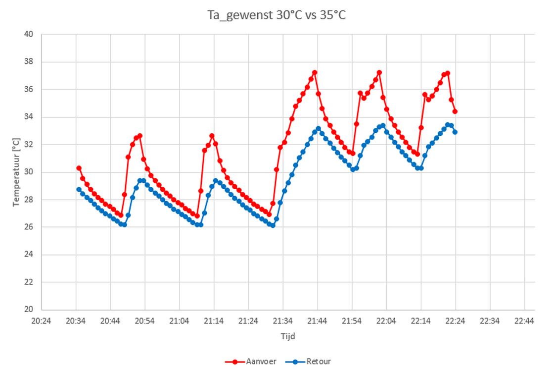

Panasonic WH-MDC05F3E5 pendelen getest met hoge temperatuur en lage temperatuur. Lage temperatuur is een cyclus van 21 minuten. Hoge temperatuur is 19 minuten. Maakt niet zoveel uit dus in pendelfrequentie?
25 liter water en 10 liter waterequivalent in staal. Totaal 35 liter waterequivalent. Wie biedt minder? ;)
Afbeeldingslocatie: https://tweakers.net/i/8r9OuEg3KygwOPk0VIk3YOrD-Pg=/full-fit-in/4000x4000/filters:no_upscale():fill(white):strip_exif()/f/image/6BKtWSH3gYBgpq3Mnhezw01g.png?f=user_large

Dre schreef op zondag 4 oktober 2020 @ 22:32:
Dus ik ben niet de enige die last heeft van pendelen?
  • Dre
Dre
@CurlyMo
Mijn warmtepomp doet minimaal 2 a 2,5 kW vermogen op de laagste stand. Pas rond het vriespunt verlies ik dat vermogen in de woonkamer en gaat de warmtepomp constant draaien.
Zolang het minimale vermogen van de warmtepomp boven het warmteverlies van je woning ligt zal je pendelen. CV-ketels hebben dit nog veel meer omdat die al snel iets van 6 kW als minimum vermogen hebben.
  1. Vermogen warmtepomp > verlies_woning = pendelen
  2. Vermogen warmtepomp = verlies_woning = stabiele temperatuur
  3. Vermogen warmtepomp < verlies_woning = afkoelen woning (warmtepomp te klein)

Dre schreef op zondag 4 oktober 2020 @ 22:42:
@CurlyMo
Dus het zou na waterzijdig inregelen en kleppen ook niet aan mijn situatie kunnen liggen, maar dat gewoon de WP voor nu te over gedimensioneerd is. Is het bij jou net zo erg als bij mij?

@CurlyMo
Wat me opvalt aan je logging:
  • Logging per 5 minuten is onvoldoende frequent;
  • Frequentie gaat niet lager dan 19 Hz. De F-serie gaat niet lager dan 19 a 20 Hz. De H-serie kan wel lager. Raar dat de J-serie niet lager kan of wil;
  • Hij start altijd met hoge frequentie bij jou. Dat doet mijn F-serie helaas ook vaak. Nu op de logging van mij hierboven niet te zien, maar meestal heb ik een agressieve start. Ik weet niet of dat komt doordat de temperatuur te koud is of dat het druk technisch van het koudemiddel kan zijn.
En sommige Tweakers hebben honderden liter in hun systeem zitten. Ik moet het doen met 35 liter. Meer massa is minder pendelen.
[ Voor 10% gewijzigd door Dre op 04-10-2020 22:59 ]

Dre schreef op zondag 4 oktober 2020 @ 22:56:
@CurlyMo
Ik log niet per 5 minuten, ik aggregeer op 5 minuten. Wat zou ik volgens jou op een lager aggregatieniveau moeten zien wat we nu niet zien?
• Frequentie gaat niet lager dan 19 Hz. De F-serie gaat niet lager dan 19 a 20 Hz. De H-serie kan wel lager. Raar dat de J-serie niet lager kan of wil.
Zijn er manieren om dat verder uit te zoeken of te forceren? We weten wel dat de J een beter performance heeft op lagere temperaturen dan de H. Misschien dat hij daardoor ook wat minder ver terug kan op hogere temperaturen?
@Nickkie55 Hoe is dat bij jou? Of bij andere J gebruikers?
Daar kunnen we dan weinig aan veranderen.
Alleen al het deel onder het niveau van de hal radiator was al 7,5 liter :) Dat mocht ik van koevlaas2 in twee emmers uit de kruipruimte halen :p
[ Voor 11% gewijzigd door CurlyMo op 04-10-2020 23:01 ]

CurlyMo schreef op zondag 4 oktober 2020 @ 22:59:
Vermogen warmtepomp 230 Volt. Eigenlijk alles per minuut zou mooi zijn.
F-serie forceren op lage frequentie:
Minimaal 60 seconden Ta_gewenst onder Ta_huidige zetten. Warmtepomp gaat uit als Ta gedurende 3 minuten met 2°C boven Ta_gewenst zit. Voor die tijd moet je Ta_gewenst weer bij Ta_huidig brengen. +/- 1°C.

CurlyMo schreef op zondag 4 oktober 2020 @ 22:43:
Ik zie je compressor eigenlijk alleen op 0, 19 en ~30 draaien. Je kamertemperatuur bleef tot vanavond netjes 21 graden. Met de warmte-afgifte van je radiatoren is dus niks mis. Alleen zou hij beter niet van 19 naar 30 gaan. Waarschijnlijk doet hij dat omdat hij anders denkt die 30 graden aanvoertemperatuur niet te halen. Als je die Ta nu eens verlaagt tot 25 of 27, dan blijft hij misschien langer op 19Hz en hoeft hij niet hoger.
Dit experiment kost niks en zit andere instellingen ook niet in de weg.

CurlyMo schreef op zondag 4 oktober 2020 @ 23:11:
Kan ik morgen eens proberen. Dan zet ik hem op 25 graden met stille modus op 3.
Heeft geen zin, stille modus is alleen voor het opstarten, maar daar zit bij jou het probleem niet. Wat hij bij mij doet is op veel hogere frequentie starten waardoor hij in een keer over de setpoint schiet en de warmtepomp weer uitvalt. Je zal nu echt eerst naar de afgifte moeten kijken. Gewoon een run laten doen en halverwege de run onder andere kijken hoe de temperaturen van de leidingen op zolder zijn.

CurlyMo schreef op maandag 5 oktober 2020 @ 08:33:
Nu bedacht ik me dus gisterenavond dat ik al sinds tijden thermometers aan de aanvoer/retour van de CV heb zitten om te meten of ik klaar zou zijn voor een WP. Die zitten er nog.
De gegevens die deze sensoren uitspugen heb ik aan mijn dashboard toegevoegd onderaan de pagina.
Als ik het goed interpreteer is dat wat jullie bedoelde met gelijke aanvoer/retour. De blauwe lijn pieken is overigens SWW water dat getapt wordt.
tsja, wat ik zei er klopt iets totaal niet :-)
Dit verklaart je grafiek dat je tr warmer was dan ta... [ ook in je WP, met al dan niet geijkte sensoren ]
Hier heb je eindelijk wat aan.
Dus sleutelen is eerst je enige optie. Ik zou eens je manual lezen van je cv. [ of remeha bellen ]
Kan hij zonder cv water werken voor sww. [ volgens mij 90% van de cv ketels kunnen dit ]
Als dit kan ff naar de bouwmarkt en wat knel afdek klepjes halen. FF sleutelen
Scheelt @koevlaas2 een rit en jij bent eerder van je pendelen af.
Als je dit probleem hebt opgelost...
Kan de popcorn weer voor de dag komen.
Tot die tijd is al het andere kansloos.

Heb z'n 50m2 vvw hoh van 10cm met 16mm slangen in 6 groepen. Dus ong 80m per groep. Boven 3 jaga staan van 1,5m in breedste segment.
Je ziet dat hij nu ongeveer om de 2 dagen deze verwarmingscycles laat zien.
Hebben jullie een suggestie waar ik ongeveer mee kan beginnen qua stooklijn?
Afbeeldingslocatie: https://tweakers.net/i/pZ_Mn1Py9jy2NHcdt60ouDBZJ6E=/800x/filters:strip_icc():strip_exif()/f/image/SIlqKRebw1MFABHSa4JjxWgY.jpg?f=fotoalbum_large
Hele huis geïsoleerd met rd 6. Decentrale WTW. 12x310wp tilt 8° en 9x335 tilt 15°(Zuid) op Goodwe 6k omvormer. Pana J 5kW warmtepomp. AE v4 270l. Gasloos sinds 14-11-2020.
  • Boutersewalter
  • Registratie: Februari 2018
  • Laatst online: 22-11 22:15
Temperatuur stijt in deze cyclus van 19,5 naar 21 graden in huis.
  • Dylantje2
  • Laatst online: 13:21
Dylantje2
sorry Bricklayere here :-)
Boutersewalter schreef op maandag 5 oktober 2020 @ 20:27:
Ik ben alvast aan het voorbereiden voor mijn pana 5kW j serie monoblock die de 19e geïnstalleerd word.
Ben alvast aan het kijken wat mijn stooklijn een beetje gaat worden.
Ben nu nog aan het stoken met cv op onderstaande temperaturen. Flow is rond de 550l/per uur volgens boekje cv met een capisteit van ong 7kW(intergas hr 30/36). Kan niet lager stoken anders kan de ketel zijn warmte niet kwijt en gaat hij pendelen.
Kijk in ts, die is wel redelijk standaard, maar je zult moeten aanpassen mss
En probeer grafana zo in te richten alle aanvoeren ene retouren apart
En mss kun je al alle Tr gelijk proberen te krijgen
  • Boutersewalter
Had 1 Tr nog net boven de rest. Op het einde wat aangepast. Zat toen allemaal binnen de 0,5 graden van elkaar af (vind ik denk ik netjes).
Qua stooklijn in ts zie ik dus een stooklijn van Tb van 15 Ta van 25 bij Tb -6 van Ta 39.
Bedoelde je deze?

Boutersewalter schreef op maandag 5 oktober 2020 @ 20:40:
Bedoelde je deze?
Ta boeit niet veel per radiator, kun je hier en daar wel meten maar niet belang. Ook bij de je wp of zo dicht mogelijk erbij ta en tr meten
  • Boutersewalter
Denk dat die 39 mss wat aan de hoge kant. Afgelopen winter trok hij het prima op 35 aanvoer. Dan deed hij op zijn langst 4 uur verwarmen en dat was dan prima voor 24 uur. Dan was hij weer een 1/2 graaf onder setpoint.

Dylantje2 schreef op maandag 5 oktober 2020 @ 20:43:
Heb al wat temperatuur sensoren klaarliggen voor de wp inc met heisamon.
