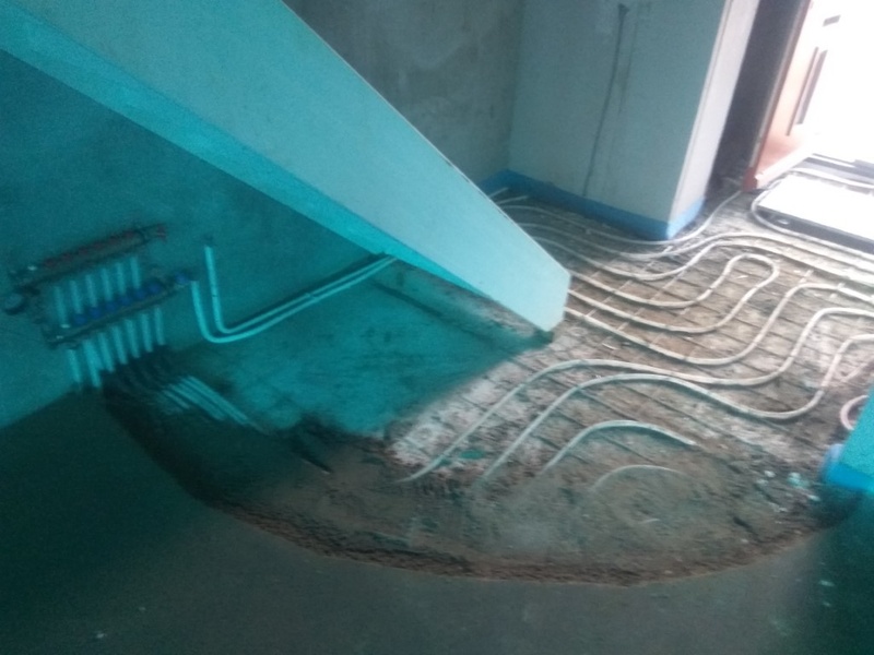

• Overal vloerverwarming (ook gehele zolder), hoh 15cm. Twee open verdelers op zolder en BG. BG: 64m2 met 6 groepen. 1e en zolder ook 65m2 met in totaal 7 groepen. HOH 15cm heb ik ingeschat op basis van de foto's en afmetingen van de ruimtes.
• Leiding van CV ketel naar open verdelers: 19/20mm diameter. Leidingen zelf in de vloer: 16mm.

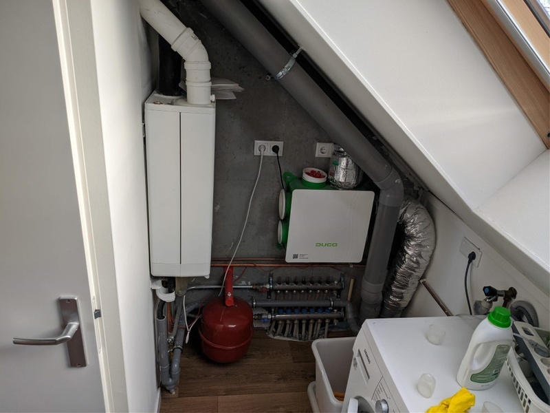

• Momenteel CV ketel Intergas kombi kompact.
• Ruimte op zolder is beperkt. Op kamer waar CV ketel staat slaapt regelmatig iemand. Geluid in die kamer moet ’s nachts minimaal zijn.

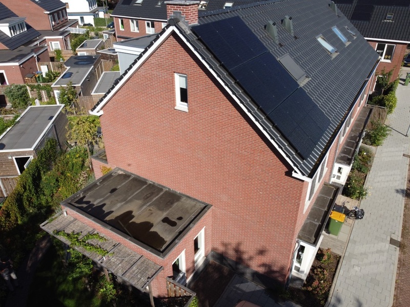

Zie foto’s hieronder voor verduidelijking huidige situatie.
Woning op hoek. Uitbouw is op zuiden

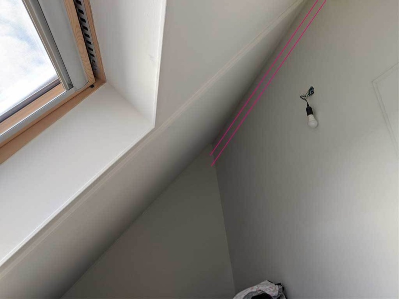

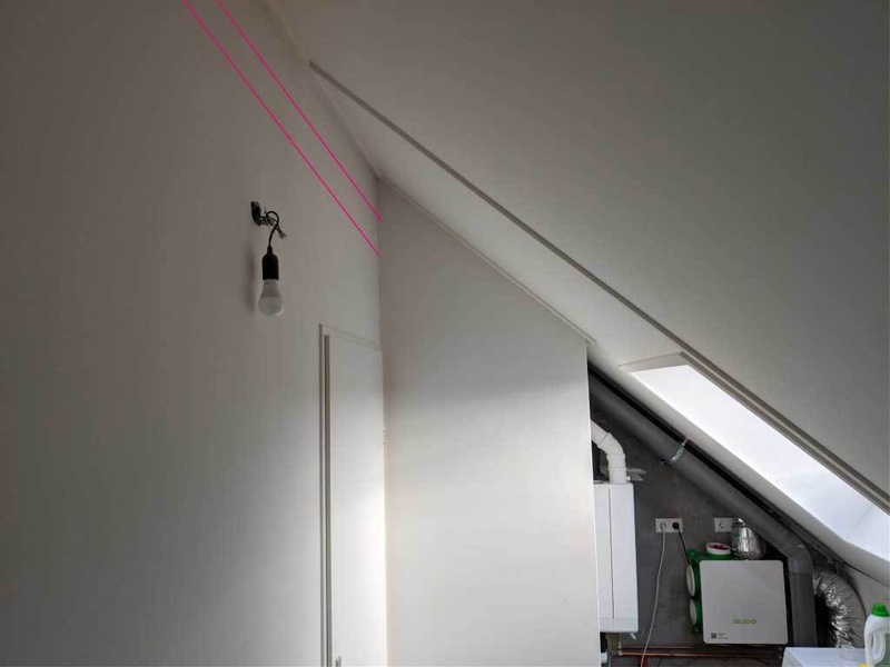

• Leidingen monoblock WP via buitenmuur naar zolder en daar naar binnen en richting aansluiting vloerverwarming.
• Op onderstaande foto’s is in roze grof weg weer gegeven waar WP en leidingen zouden kunnen lopen.

vandermark schreef op donderdag 10 september 2020 @ 16:04:
Ja, dat heb ik ook overwogen: Buiten via de kruipruimte naar de verdeler toe op de BG. Dat zou dus ook goed kunnen? Is zeker te overwegen... Tx
Dat zou betekenen dat de 19/20mm leiding van je verdeler op de BG naar de CV ruimte, van waar de leidingen lopen naar zolder en 1e etage de limiterende factor wordt.
De CV ruimte is de enige ruimte waar alle leidingen lopen naar de verdelers, het is zaak om in die CV ruimte binnen te komen met de grootste diameter leiding.
Tevens heb je dan een alternatief voor als de warmtepompboiler niet goed gaat passen.
Het is mij sowieso een raadsel hoe je de cv pijpen wilt hergebruiken, ik zie op het dak helemaal geen pijpjes?
[ Voor 14% gewijzigd door Wolly op 12-09-2020 10:49 ]

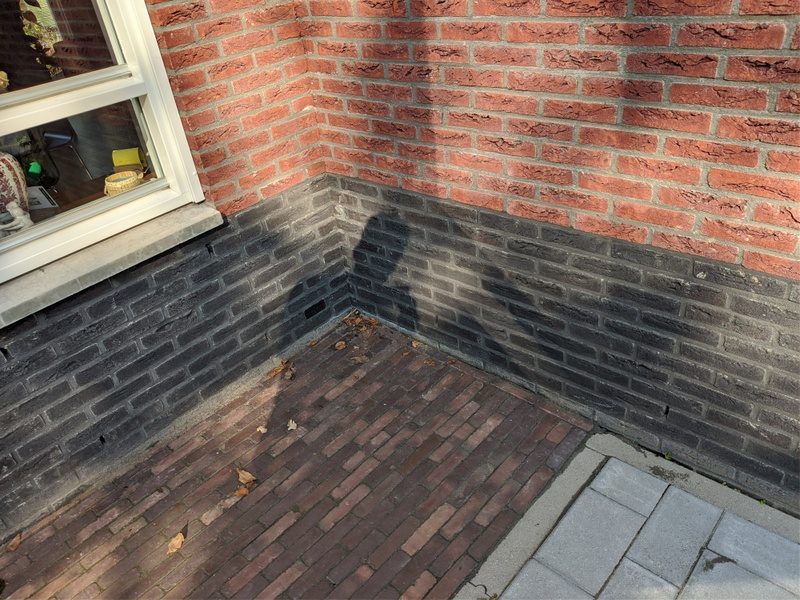

Ja, net even buiten gekeken en eigenlijk is dat ook een prima plek. Ook omdat op die stoep niemand komt behalve wij zelf: is einde van doodlopende straat:

Hmmm... Dat snap ik niet? Het is toch een lus met 19/20 mm leidingen die de twee verdelers verbindt? Op zolder is een T-stuk waar de CV-ketel nu aantakt. Als ik de weghaal en bij BG verdeler een T-stuk invoeg waar ik de WP laat aansluiten heb ik toch hetzelfde principe?
  • Wolly
vandermark schreef op zaterdag 12 september 2020 @ 10:50:
Ik ga ervan uit dat er vanaf de zolder 2 leidingen vertrekken naar de verdeler op de 1e en ook 2 leidingen naar de verdeler op de BG.

  • vandermark
  • Laatst online: 26-11 11:12
Wolly schreef op zaterdag 12 september 2020 @ 10:52:

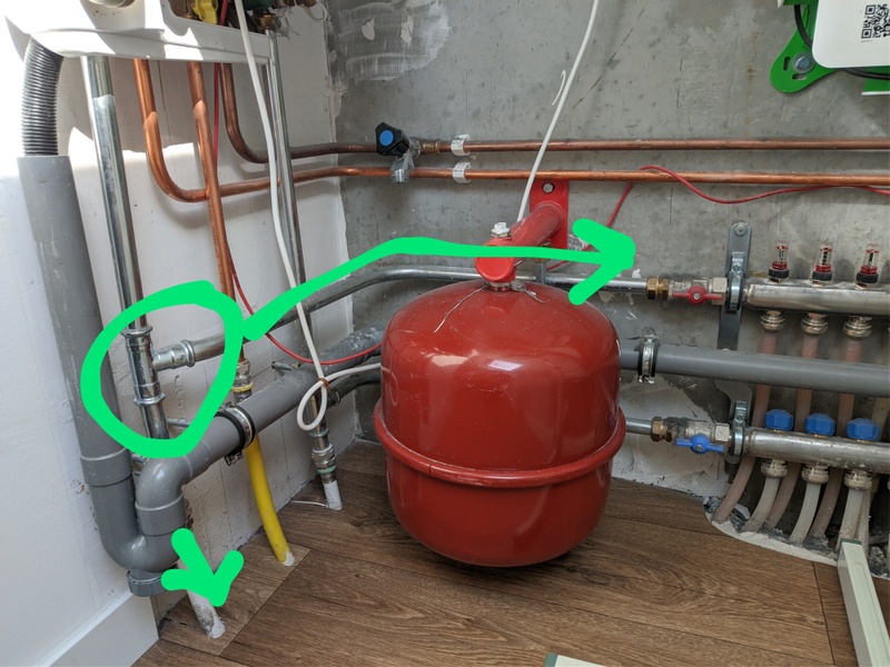

Uit CV ketel één leiding die snel splitst:
Afbeeldingslocatie: https://tweakers.net/i/MCC9EUHeb7lwcE87c9VtqOlQAuY=/800x/filters:strip_icc():strip_exif()/f/image/farjKXd1adFj9tpyQNkGq0pb.jpg?f=fotoalbum_large
Wolly schreef op zaterdag 12 september 2020 @ 10:59:
In dat geval is die leidingdiameter naar boven toe wellicht minder relevant voor jouw persoonlijke situatie. Blijf je wel zitten met het feit dat je hiermee eigenlijk al kiest voor een WPB voor SWW.
Klopt, maar gezien de ruimte verdeling op zolder is dat wel handigste. WP boiler kan later mooi de lucht in- en uitlaat van CV ketel gebruiken en eventueel Mechanische ventilatie warme luchtstroom.

Is die verdeler op zolder voor de 1e en zolderverdieping?
A'dam PVOutput
  • Wolly
Je hebt het trouwens over warmtevraag, maar hoe zit het met de koeling op de etages?
Als ik jou was zou ik even een tekening maken met daarop de diameters die je kan nameten. Als ik naar die foto kijk zou er inderdaad een T koppeling zitten in je koof thv de 1e etage.
Je hebt geen verdeler op de 1e |:(
[ Voor 7% gewijzigd door Wolly op 12-09-2020 11:06 ]
  • vandermark
ericplan schreef op zaterdag 12 september 2020 @ 11:03:
Ja, daar zitten de 7 groepen van 1E en Zolder op aangesloten. Verdeler beneden heeft 6 groepen voor BG.
Wolly schreef op zaterdag 12 september 2020 @ 11:04:
Nee, zie hierboven.
[ Voor 42% gewijzigd door vandermark op 12-09-2020 11:05 ]
  • Wolly
vandermark schreef op zaterdag 12 september 2020 @ 11:04:
Nee, zie hierboven.
In dat geval moet plaatsing beneden ook wel kunnen 8)

Ik twijfel nog steeds of op het dak niet handiger is... Afhankelijk hoe ik de WP positioneer in de hoek zal die of (a) iets boven de vensterbank komen of (b) toch de fietsroute vanuit onze toegangspoort naar tuin/schuur beperken en dan bovendien 20cm op de stoep komen te staan.

vandermark schreef op zaterdag 12 september 2020 @ 11:36:
Denk je ook aan de isolatie en vorstbeveiliging van de leidingen en de warmtepomp zelf? Dat is op de grond een stuk eenvoudiger.
A'dam PVOutput

Hmmm, ik zat er aan te denken de waterleidingen naar de grond en in kruipruimte in een goed geisoleerde variant te nemen die dan 10cm dik is. Is dat voldoende voor de leidingen zelf?
Afbeeldingslocatie: https://www.heatplus.nl/alcindo_files/elipex20grondleiding20dubbel.jpg
Voor de WP zelf heb ik niet over nagedacht... Op dak heb ik wel voldoende ruimte in ieder geval. Wat maakt het daar lastiger en wat houdt de vorstbeveiliging in voor de WP zelf?

vandermark schreef op zaterdag 12 september 2020 @ 10:48:
let wel op dat het lastig is om aan de geldende geluidsnormen te voldoen gezien je wp dan op de erfgrens staat. en je weinig mogelijkheden hebt om de boel af te schermen. je moet maar net zoon buurman hebben als hier de beste man kon niet slapen van de wp.. beetje jammer dat die uit stond, het was de agregaat van een binnenvaartschip. Maar nee, hij wist zeker dat het mijn wp was blablablabla.. uiteindelijk laten zien dat er nieteens een aangesloten stroomkabel aanvast zat.. :+ keek hij ineens een beetje raar.
lang verhaal kort in het geval dat mijn wp in de voortuin had gestaan had hij vrij zeker metingen laten uitvoeren. en daar had ik net als jij nagenoeg niet kunnen voldoen aan de geluidseisen. dit doordat het meet punt vlak naast de WP is. Daarnaast moet je opletten hoe hoog je wp is en eventueel wordt met ombouw in het voorerfgebeid mag je maximaal 1 meter hoog bouwen zonder vergunning.
je kan als je de dimensionering van de wp zeker wil weten ook gewoon de warmteverlies/berekening bekijken die gemaakt moet zijn voor de vergunningsaanvraag van het huis ;) te bekijken in je eigen administratie en anders bij de gemeente
Qua leiding kan je ook nog Hep20 leiding overwegen, minder versmalling in de buis en te gebruiken met standaard knelkoppelingen.

Alternatieve plek is aan de andere kant van de uitbouw, in je eigen tuin bij de openslaande ramen? Nog steeds een korte route naar de verdeler door je kruipruimte. Met een omkasting hoeft dat niet lelijk te zijn.

  • vandermark
ericplan schreef op zaterdag 12 september 2020 @ 14:08:
Nee, dat valt af. Optie zou aan de lange zijde uitbouw in de tuin kunnen maar dan komt die deels voor één van de ramen en dat vind ik jammer.
Ik denk toch dat op het dak het beste is: Is zwaar en stevig dak (200mm kanaalplatenvloer met 120mm isolatie) dus met juiste demping is geluid geen punt en ik heb daar genoeg ruimte. Nadeel is langere leiding naar de BG toe.

vandermark schreef op zaterdag 12 september 2020 @ 16:02:
Geluid voor jezelf zal waarschijnlijk het probleem niet zijn, geluid naar de buren des te eerder. Dat wordt niet beter als je de warmtepomp op een podium(je uitbouw) zet, integendeel. En wat betreft erfgrens heb je een lastige kavel. Strengere geluidseisen voor buitengeplaatste warmtepompen

  • vandermark
Dat is inderdaad zeker een belangrijk iets. Op het dak heb ik wel de ruimte om er een goede geluidsisolatie omheen te zetten/bouwen (met genoeg ruimte voor de luchtstromen).

vandermark schreef op zaterdag 12 september 2020 @ 16:29:
Genoeg ruimte betekent groot. Dan mag je oppassen dat het in de zin van de wet geen bouwwerk wordt, waarvoor een vergunning nodig is. Anders kan je alles alsnog weghalen.

  • vandermark
Die grens ligt inderdaad op 1 meter hoog, daar kom je met betonnen balken, dempers enzo snel aan. Zelfs zonder omkisting kom je boven de meter uit. Mooie link: https://www.wieringa-advo...p-vergunningsvrij-of-niet

In de tuin zelf kan je natuurlijk wel een klein stukje uitgraven, zodat je minder hoog komt. Is dat geen optie bij de lange kant van de uitbouw? Of in het onderste stuk van het kozijn een stuk matglas zetten?
