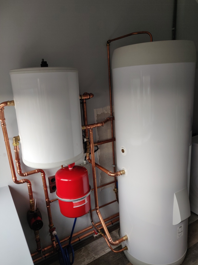

Nee een tcap 9 kw.
Ik heb geen bijpas.
Wel een buffervat 50 ltr. met daarachter nog een pomp. en een boiler 300 ltr.

Die extra pomp kan ook wel eens probleem zijn, die loopt gelijk met pana sturing, of continu? En kan harder en zachter of maar 1 snelheid?
Je 9kw kan anders dus maar 50 liters opwarmen als niet direct ook vloerpomp direct max gaat opschalen

Dat is deze . grundfos alpha2 25-40 . En hij staat op auto adapt gelijk met pana sturing..
Op mijn vloerverwarming zit ook nog een pomp Die staat op zijn laagst ...
Ik ga eerst de pompsnelheid van de wp even omlaag brengen... Teruggebracht tot max 15,8 ltr/pm

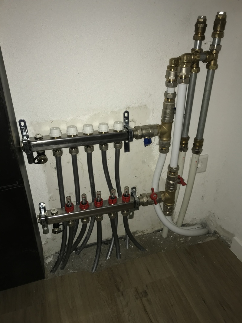

Is dat niet het probleem? Een flink zware WP maar een aparte pomp voor de vloerverwarming die langzaam pompt. Ik krijg beeld dat WP een buffertank heel snel warm maakt maar door de die trage vloerverwarming pomp word er erg weinig warmte uit de buffer gehaald --> T retour schiet omhoog.
Afgiftesysteem is niet afgestemd op aanvoer van warmte.
Ik kan testen om die op max te zetten..
Is het een idee om met radiatoren open te zetten voor meer buffer?

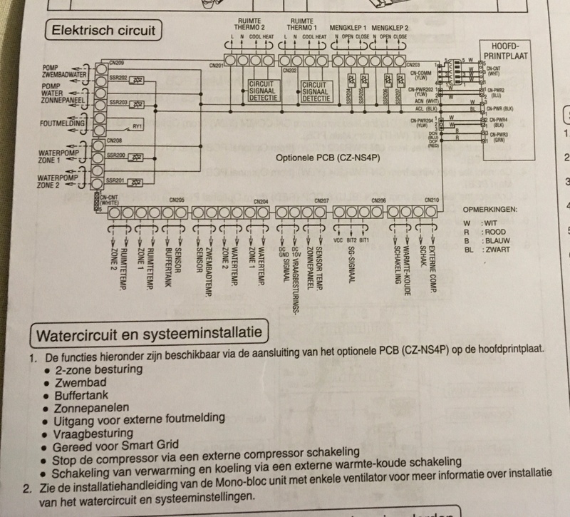

FransvWoerkom schreef op zaterdag 10 oktober 2020 @ 02:19:
Robert J heeft het in zijn Panasonic blog over het hard uitschakelen van de warmtepomp. Hij vergelijkt het met het uitzetten van een automotor in volle vaart. De Panasonics hebben een nettere oplossing voor het stoppen van de compressor. Op de uitbreidingsprint CZ-NS4P zit een aansluiting CN210-1/2 voor een relais-kontakt dat door het elektriciteitsbedrijf (in Duitsland) bediend zou kunnen worden. In de Panasonic documentatie heet dat kontakt EVU-switch of External Compressor Switch.
"Verdichterabschaltung
Die Panasonic Zusatzplatine CZ-NS4P hat einen Eingang „ext. comp. SW“. Dieser Eingang kann benutzt werden, um den Verdichter von Außen abzuschalten. Der Verdichter bekommt ein Abschaltsignal und kann seine Arbeit beenden. Die Steuerung und Umwälzpumpe sind weiterhin in Betrieb.
Das EVU schaltet mit ihrem Rundsteuersignal einen potentialfreien Kontakt (Relais/Schütz). Damit wird der Eingang „ext. comp SW“ geschaltet."
Aha. Nu begrijp ik de functie van deze aansluiting.
Vwb de aansturing van het elektriciteitsbedrijf heeft dat volgens mij betrekking op het signaal dat men naar de SG-aansluiting op de externe printplaat sturen kan. Smart Grid.
Afbeeldingslocatie: https://tweakers.net/i/0F1G6Ss4KE7eyCBPuo1bZBCVZqk=/800x/filters:strip_icc():strip_exif()/f/image/2l4oEMUnrlybNkmpCNmoSr7t.jpg?f=fotoalbum_large

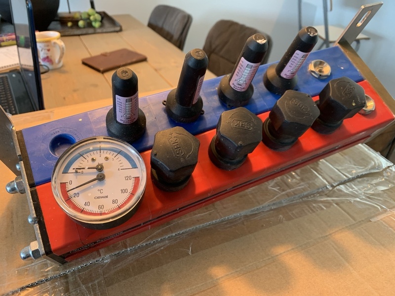

Thanks @Naalroc ! De verdeler is netjes & snel ontvangen! Kan ik weer aan de klus 😆
Afbeeldingslocatie: https://tweakers.net/i/kFkvf5z-zr1L9eNFe8g6JByCYm8=/800x/filters:strip_icc():strip_exif()/f/image/w4g6n2JswHQMAW54qWTzNqBq.jpg?f=fotoalbum_large

picardo schreef op zaterdag 10 oktober 2020 @ 08:56:
Misschien eerst even een schetsje van je installatie? Er blijken steeds meer pompen te zijn. Ik heb de indruk dat je grafiek uitsluitend wordt veroorzaakt door dat buffervat en misschien je radiatoren. Wordt de temperatuur van het water dat naar de vloerverwarming gaat ook gemeten en geregeld door de pana?

  • picardo
  • Laatst online: 14-11 22:25
FransvWoerkom schreef op zaterdag 10 oktober 2020 @ 14:00:
Er staan hier al foto's ergens ...
Komt boven op zolder binnen . 3 wegklep naar buffervat of boiler. na buffervat op de aanvoer een pomp die rechtstreeks naar de aanvoer van de radiatoren gaat. Op zolder 2 radiatoren, dan een verdieping naar beneden met 4 radiatoren en dan naar de begaande grond waar de vloerwarmingsverdeler zit met pomp .
Afbeeldingslocatie: https://tweakers.net/i/Jxw3Lc7lzZwZMurvW2dIYxCcC5s=/800x/filters:strip_icc():strip_exif()/f/image/mdFa7pkcdkMnbEdCEh2J30Y6.jpg?f=fotoalbum_large

  • twain4me
  • Laatst online: 19:27
twain4me
"Nooo.."
wat zijn koperen buisjes toch mooi B-)
en niet stout zijn en je vulslang afkoppelen, of zit de vulkraan niet net onder dat vat buiten beeld?
[ Voor 11% gewijzigd door twain4me op 10-10-2020 15:42 ]

  • picardo
ErikVers schreef op zaterdag 10 oktober 2020 @ 15:31:
Mag aannemen wel een (hoofd)standleiding? Anders is je water opstelling zo dat alles via een radiator zou moeten en dan is je flow natuurlijk ruk met die kleine knietjes ed.
Alles via hoofdstandleiding inderdaad..
  • picardo
twain4me schreef op zaterdag 10 oktober 2020 @ 15:40:
Vulkraan zit inderdaad net onder dat vat.

  • ErikVers
  • Registratie: April 2020
  • Laatst online: 15:27
ErikVers
e-Duurzaam
picardo schreef op zaterdag 10 oktober 2020 @ 14:40:
Die vloerverwarming verdeler met pomp kun je ook vervangen voor een open verdeler, gaf bij mij minder verstoring in flow en bespaart je stroom van die pomp. Of je moet op hoge temp willen gaan en dan bij vloer gaan terugmengen maar dan moet je WP er wel aardig aan trekken Zou zelf hem er tussenuit halen
Heat Geek Getraind | WP Pana 5H - OSO RVS Boiler 300L (Masterwatt Delta Geocoil 2.8m2) - PV 8970WP: 27stuks - Home Assistant - Thuisbatterij calculator |
  • picardo
ErikVers schreef op zaterdag 10 oktober 2020 @ 16:05:
Als het een keer daar op uit draait., dan kan ik gewoon de pomp ertussen uit halen toch?
  • ErikVers
ErikVers
e-Duurzaam
picardo schreef op zaterdag 10 oktober 2020 @ 16:08:
Hier een andere (á €100 ) gemonteerd.
Verwacht die oude ook wel voor zoiets te verkopen met pomp.
En dan heb je een beproefde open opstelling, ik kreeg hier het advies om het zo te doen omdat met pomp er tussen uit je stroming nog lang niet altijd ideaal is. (Die twee die gebogen aankomen zijn a en r van WP)
Afbeeldingslocatie: https://tweakers.net/i/hB-W5vGvksPKbIvJdBiuogcC1xg=/800x/filters:strip_icc():strip_exif()/f/image/DU7hkwt61VkfDMg5rMMJnoDY.jpg?f=fotoalbum_large
Ik denk dat het diezelfde twee buizen zijn die van de zolder naar de 1e verdieping lopen die ook van de 1e verdieping naar de begane grond lopen. Radiatoren en mengende vloerverwarmingsverdeler staan dan parallel. Het idee bij deze schakeling is dat je in huis een vat met een geregelde temperatuur maakt en dat je water uit dat vat in huis gebruikt voor verwarming. Vergelijk dat met die vaste spanning van 230 volt die de netbeheerder in je huis brengt en waar jij dan in huis allerlei dingen mee kunt. De temperatuur van dat vat wordt dan geregeld door de panasonic. Dat kan ook weersafhankelijk, bijvoorbeeld in deze tijd van het jaar 30 graden en in de winter 45 graden. Die pomp naast het buffervat pompt dan water van die temperatuur het huis in, waar radiatoren en de mengverdeler er gebruik van maken. Op de radiatoren kunnen dan thermostaatkranen die de temperatuur in die kamer regelen. Op de mengverdeler zit dan een kraan die de aanvoertemperatuur van de vloerverwarming regelt. Bijvoorbeeld nu 25 graden en in de winter 30. Die pomp naast het buffervat wordt dan vaak op drukverschil geregeld zodat het drukverschil konstant is en niet afhankelijk van hoeveel thermostaatkranen er open staan. De pomp en mengkraan op de begane grond voor de vloerverwarming kunnen ook door de pana geregeld worden afhankelijk van de buitentemperatuur. Volgens mij heb je daarvoor een uitbreidingsprint, een paar sensors en een bos kabeltjes nodig.
Ergens in de Panasonic documenten heb ik zoiets uitgewerkt gezien. Ik denk die Belgische hydraulische voorbeelden, maar die kan ik even niet vinden.

FransvWoerkom schreef op zaterdag 10 oktober 2020 @ 17:09:
Ik heb nog 2 kabels los liggen . 1 voor het buffer en 1 paw a2w tshc . Die hebben de uitbreidingsprint nodig en zijn nu niet aangesloten. kan ik daar nog wat mee ?

picardo schreef op zaterdag 10 oktober 2020 @ 18:18:
Als je die buffer wilt besturen, heb je de uitbreidingsprint nodig en de buffer-sensor a2w-tsbu. De sensor a2w-tshc is om de temperatuur te meten van het water dat de vloerverwarming in gaat en die sluit je ook aan op de uitbreidingsprint. De pomp van de vloerverwarming en het mengventiel sluit je daar ook op aan.
Heeft degene die je warmtepomp en de rest heeft geleverd en/of geïnstalleerd er geen handleiding bij geleverd?
