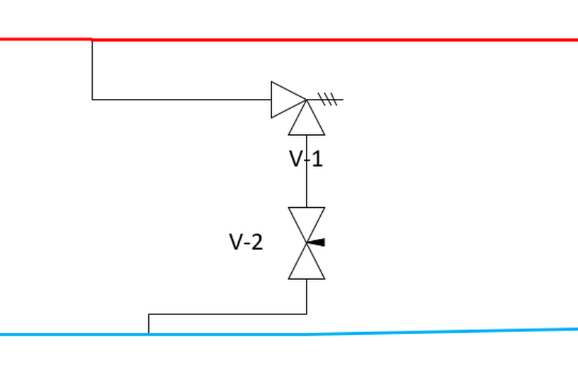

  • leonbong
  • Laatst online: 14:49
Het begint met knappe bypass. Bijvoorbeeld een danfoss AVDO, die goed afstellen dat bij alles dicht in huis, de bypass net iets meer flow doet dan de minimum flow noodzakelijk voor de ketel (check hiervoor je min-vermogen).
Vuistregel 4kw min vermogen +/- 150l/uur, 7kw min vermogen +/-230 l/uur
Dan moet goed komen, dan heb je de installatie dusdanig gemaakt dat je minimale aantal aan/uit haalt.
Mocht je nu een belabberde bypass hebben dan kan je opstelling overwegen waarbij je achter de bypass een Watts inregelventiel plaatst zodat je de bypass flow kan beperken tot je noodzakelijk debiet.
Afbeeldingslocatie: https://tweakers.net/i/vLsdxZNDc_n0nlSptdHlMxYOgdo=/full-fit-in/4000x4000/filters:no_upscale():fill(white):strip_exif()/f/image/5tTyXHOBv6OqNAdkeY7BbMKr.png?f=user_large
V1 = Bypass
V2 = Inregelventiel (Watts inregelkraan)
[ Voor 17% gewijzigd door leonbong op 26-10-2023 12:13 ]

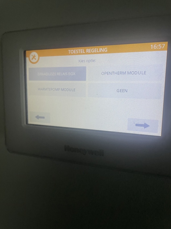

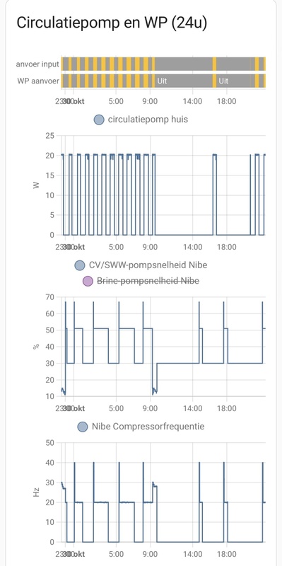

Hippe Lip schreef op woensdag 6 september 2023 @ 22:17:
Misschien komt dat doordat je ‘geen’ gekozen hebt. Zo weet evohome niet dat je een WP als warmtebron hebt? Als je dan toch een BDR toevoegt als toestelregeling kun je ook zeggen dat het een WP-regeling is, als ik het me goed herinner. En als je die Yonos-pomp niet met een relais aan wilt sturen, dan programmeer je die BDR (toestelregeling) wel in evohome zodat die weet dat het om een WP gaat, maar sluit je die BDR niet op je pomp aan.
Ik heb het nu getest en het klopt: als je bij Toestelregeling GEEN instelt, dan biedt Evohome alleen de instellingen aan voor een cv-ketel, vreemd eigelijk. Ik heb nu een BDR91T relais als als toestelregeling gedefinieerd (optie warmtepompmodule gekozen) en nu heb ik alle opties. De BDR91T is verder nergens op aangesloten overigens.
Voorgaande posts lezende, zijn de beste instellingen voor mij dan als volgt?
(ik heb een bodemwarmtepomp NIBE, parallel buffervat en Evohome alleen als naregeling):
Aantal schakelingen 1x per uur
Minimale aan tijd: 30 minuten
Minimale uit tijd: 10 minuten
Ik sluit dit relais later aan op mijn circulatiepomp in het secundaire circuit. Klopt het dat ik dan de keuze Toestelregeling Warmtepompmodule moet handhaven? Als Draadloze relaisbox kies denkt hij zeker dat het een cv-ketel is?
Ik ga kijken of mijn warmtepomp nu langere runs gaat maken. Ik merk dat bij een geringe warmtevraag (bijv. 1 radiator) in dit seizoen de warmtepomp ondanks het grote buffervat gaat pendelen (runs van 15 minuten). Hoop dat dit het iets beter maakt. Anders moet ik de installateur naar m'n WP instellingen laten kijken.

Kaz03 schreef op vrijdag 27 oktober 2023 @ 12:04:

Hoi,
Als ik optie 4 aanklik, dan staat hij niet meer ingesteld op de nu ingestelde “draadloze relais box”, klopt dat en werkt het dan gewoon?
Afbeeldingslocatie: https://tweakers.net/i/Ka3osePVKwN1T-I6gMUc0md3t00=/x800/filters:strip_icc():strip_exif()/f/image/pflrsJH2UIkSGPZtifTtaY5D.jpg?f=fotoalbum_large

golfgti5 schreef op zondag 29 oktober 2023 @ 17:01:
Hoi,
Klopt! Dat gaat gewoon goed. Mocht de warmtepompregeling in jouw situatie toch niet werken kan je hem gewoon weer terugzetten.

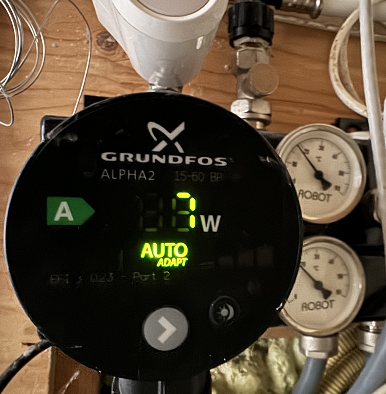

Wij hebben 1 aparte (kantoor) ruimte met vloerverwarming, ongeveer 8m2, Grundfos pomp (op auto stand), 1 groep. Deze ruimte wordt alleen regelmatig tijdens kantooruren gebruikt, dus hoeft niet altijd verwarmd te zijn. Vandaar dat er een honeywell hr92 op zit.
Als we deze hr92 eraf halen dan werkt het op zich goed (warmt wel langzaam op).
Echter als we de honeywell hr92 er op zetten dan werkt het niet goed. De vloer wordt niet warm genoeg en de ruimte zeker niet de temperatuur waarop hij ingesteld staat.
Ik heb parameter 6 op stand 1 staan.

Waar zit de knop? En is de knop zelf ook verantwoordelijk voor het meten van de ruimte?

De knop is ook verantwoordelijk voor het meten van de ruimte. Er hangt ook een DT92E, maar ik geloof dat je deze niet met elkaar kunt koppelen?
Hierbij een foto van de knop. De knop zit op de ingang van de verdeler.

Die dt92e kun je toewijzen en ik weet vrijwel zeker dat je probleem daarmee opgelost wordt.
https://youtu.be/GEEhmw0xMoc?feature=shared

Bij gematigde temperaturen kun je nooit echt lange runs krijgen. Een WP kan meestal niet verder dan tot 25 of 30% terugmoduleren. Dat betekent in mijn geval een minimumvermogen van 2kW, maar dat heb je nu helemaal niet nodig. Dus warmt je buffervat sneller op dan dat je die warmte eruit haalt.
Ergens kun je de hysterese instellen als ik me niet vergis. Als je die niet te klein kiest, dan duurt het even voordat de WP reageert op een temperatuurdaling, gerekend vanaf het moment van afslaan (=einde laatste run). En daarna gaat die door met verwarmen totdat de ingestelde max temperatuur weer is bereikt.
Dat levert langere runs van de WP op dan van die circulatiepomp in het secundaire circuit.
Dat zie je in mijn grafieken hieronder. De circulatiepomp in het secundaire circuit (huis) schakelt veel vaker dan de compressor. Het buffervat dempt, die middelt de boel wat uit.
Afbeeldingslocatie: https://tweakers.net/i/E1pItx8IZugmj_EGkOgimGL4rq4=/x800/filters:strip_icc():strip_exif()/f/image/Q2wwNhXIgBFG05FJBnow251J.jpg?f=fotoalbum_large

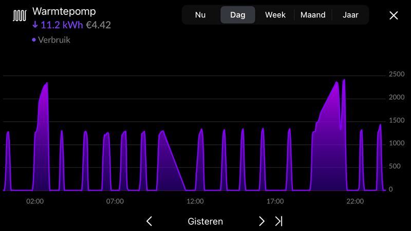

Ik heb er gisteren zo te zien 1 per uur gehad. Dus dat is geen reden tot zorg begrijp ik. Ik zal het in de gaten houden. Die 2 grotere zaagtanden zijn het tapwater.
Afbeeldingslocatie: https://tweakers.net/i/STz4QuYyWYjgVjn4NQULcA4KDu0=/800x/filters:strip_exif()/f/image/0jRDtyNMpITHUwMGEuFsQ7eH.png?f=fotoalbum_large

Maar deze grafieken zullen er toch net zo uitzien als zonder vat? Mij is verteld dat evohome een buffervat nodig heeft zodat de warmtepomp zijn warmte kwijt kan als er bijvoorbeeld 1 zone open gaat. Maar jullie warmtepomp kan die warmte toch niet kwijt omdat hetzelfde buffervat al op temperatuur is. De enige energie die de wp kwijt kan is is die van de groep en misschien een stukje verlies van eerder op het vat.

  • NEOeo
  • Laatst online: 07-10 21:22
NEOeo schreef op dinsdag 31 oktober 2023 @ 08:44:
Jazeker, Ik heb nu de zone opnieuw toegevoegd zoals in deze video: YouTube: DTS92 toewijzen aan nieuwe zone evohome Wi-Fi | Honeywell Home
Ik ga weer even testen..
Dit lijkt nu goed te gaan. Bedankt voor de tip!
Ik heb de Grundfos Alpha2 pomp op de auto stand staan (schommelt meestal tussen 5-7 watt). Is dat de beste stand?
Afbeeldingslocatie: https://tweakers.net/i/-24Vg-Wv8wm6ZVE8VWa9dhCgsXY=/x800/filters:strip_icc():strip_exif()/f/image/hYRcxx5kj6a1GOsgDoDXLY3k.jpg?f=fotoalbum_large

  • NEOeo
Dashlane schreef op woensdag 1 november 2023 @ 23:12:
Constante druk en afhankelijk van de groepen op stand 1,2 of 3.
Wat bedoel je met Constante druk? 'auto' stand niet het beste dus?
Er zit 1 groep op.

NEOeo schreef op donderdag 2 november 2023 @ 12:54:
Er zit 1 groep op.
Het aanleggen van een vloerverwarming is een efficiënte manier om een huis te verwarmen, maar vanwege de lage aanvoertemperatuur is een zorgvuldige inbedrijfstelling (middels het balanceren en kiezen van de juiste pompinstellingen) vereist.
De drukverliezen in het spruitstuk van de vloerverwarming zijn praktisch onafhankelijk van de warmtevraag/debiet naar de afzonderlijke zones. Dat wil zeggen dat de pomp moet worden ingesteld op constante druk, waarbij het drukverschil constant wordt gehouden en een constant debiet in elke afzonderlijke zone wordt gewaarborgd, onafhankelijk van andere zones. Dit zorgt voor een correcte kamertemperatuur en comfort en voorkomt onnodig energieverbruik.
Bron: https://www.grundfos.com/...o-incorrect-commissioning

Dashlane schreef op maandag 23 oktober 2023 @ 22:36:
Op evo touch.
1. Menu in gedrukt houden
2. U gaat nu configuratie in… - Ja
3. Systeem apparatuur
4. Toestel regeling —> warmtepomp module
Zie je bij stap vier geen ‘warmtepomp module’, dan moet je resideo mailen want dan draait de evotouch op oude firmware.
Ik heb de module binnen en geinstalleerd.
Schakelingen op 1 gezet en de aan tijd op 30 minuten, ben benieuwd of ik verschil ga zien/merken, bedankt voor de hulp.
  • NEOeo
Mijn 8m2 vloerverwarming heeft best wel wat tijd nodig om goed warm te worden, 15 -> 20 graden duurt gerust 6 uren. In die tijd staat mijn warmtepomp maximaal te draaien om het zo snel mogelijk warm te krijgen. Het lijkt mij niet perse nodig dat die warmtepomp op maximaal draait om vloerverwarming op te warmen in zo'n kleine ruimte, toch? Is dat in te stellen met de evohome icm de HR92?
De Grundfos Alpha2 pomp staat ingesteld op autoAdapt. Is dat slim of beter op constante druk stand 1?
  • Dashlane
  • Registratie: Juni 2017
  • Laatst online: 21:44
NEOeo schreef op dinsdag 7 november 2023 @ 09:56:
Constante druk 1, en wat is de delta op de vloer?En ik vermoed dat je bedoeld dat wp constant draait niet maximaal?

  • NEOeo
Dashlane schreef op dinsdag 7 november 2023 @ 14:28:
En misschien aansluiten op jou vraag.
Heeft iemand enig idee of je een hr92 gekoppeld aan het systeem zo kan instellen dat degene geen ketelsturing doet?
Ik heb een kantoor thuis met een hr92 radiator. Deze kan prima mee draaien op de vloerverwarming, echter gaan ze nu steeds apart van elkaar de wp aansturen. Ik heb nu een andere hr92 ongekoppeld er aan. Dan werkt het wel, maar heb er nu geen programma of dergelijke in evotouch.
Aan het stroomverbruik te zien draait hij grotendeels maximaal, tot de kamer op temperatuur komt.
Bedoel je dit met delta?
Afbeeldingslocatie: https://tweakers.net/i/CubrLiv5FMFoDdM3KatwjXsh07k=/x800/filters:strip_icc():strip_exif()/f/image/WL5WHKqMrhCowsZNo48d7WXu.jpg?f=fotoalbum_large
Afbeeldingslocatie: https://tweakers.net/i/g-zLpz8frTm2extRMM_uNF3-ICY=/800x/filters:strip_icc():strip_exif()/f/image/cDpBFMMejYHW8bmwgIOONQj6.jpg?f=fotoalbum_large
[ Voor 35% gewijzigd door NEOeo op 08-11-2023 08:43 ]

  • Dashlane
NEOeo schreef op woensdag 8 november 2023 @ 18:32:
Het is een hybride warmtepomp. Dus in de winter kan de cv temperatuur wel te hoog worden.
Ik ga morgen wel eens testen met een hogere pompsnelheid. (Sinds vandaag op constante druk stand 1, daarvoor op auto adapt).
Ik heb ook een hybride, maar heb ook een open verdeler omdat de ketel niet boven de 45 graden staat. Zoals Richie omschrijft kan de koude retour ervoor zorgen dat de wp maar getriggered wordt om vollast te gaan.
Overigens wel een bizarre delta voor 8m2 vloerverwarming. Heb je een foto van de gehele verdeler?

Ben wel benieuwd hoe anderen hier over denken? In de gedachtegang van de collega regel je met twee AVDO's dat er altijd flow in huis of in de schuur kan zijn als de naregeling de een zou dichtsturen als er wel vraag is in de ander.
Vrijstaand 1914 | Extra vloer en muurisolatie | Triple glas | WTW: in aanmaak | WP: Nibe F2120-16 + VVM310 met SMO40 + RMU40 | CV wonen: vloerverwarming, slapen: Jaga Strada DHB Hybrid | Solar: Fronius west 7.0kVA | Accu 2x HomeWizard PiB
  • Dashlane
RISL schreef op donderdag 9 november 2023 @ 13:26:
Om hier eens op in te haken, ik maak binnenkort vloerverwarming in mijn schuur (6 groepen, 15 hoh, voor zo'n 100 m2).
Een collega die hiervoor bij een bedrijf werkte die zaken deed in thermische buffers etc, raadde me aan om de verdeler van de schuur in de retour van mijn huis te zetten.
Ik zelf zie hier als voordeel in dat de 'hoogwaardige' energie die benodigd is om het huis om 20 graden te brengen, zonde is om een schuur op 10 graden te houden. Daarnaast denk ik dat mijn naregeling continu open dicht zal gaan als ik met water van 35 graden (als voorbeeld benodigd voor het huis) een ruimte op 10 graden wil houden.
Nou ik zou het alleen overwegen als je geen andere keuze hebt. Het wordt een beetje oncontroleerbaar en daarnaast ook niet echt futureproof met die ijskoude retour.
  • leonbong
Heel slecht idee.
Je moet niet iets gaan bouwen wat niet onafhankelijk van het ander kan worden geregeld.
Dat zal betekenen dat het merendeel van de tijd het suboptimaal is.
Daarnaast is het ook niet goedkoper ofzo bij aanleg dus ik kan geen enkel argument bedenken waarom je dat zou doen.
Ik zou gewoon een vloerverdeler met eigen pomp toepassen dan kan je dat prima inregelen.
Dan moet je wel knappe inregel ventielen in de aanvoer plaatst.
[ Voor 9% gewijzigd door leonbong op 09-11-2023 19:19 ]
  • jaapzb
Wat is het voordeel t.o.v gewoon eigen aanvoer/retour? Dat open/dicht sturen zal wel meevallen, vloerverwarming regelt niet zo snel als radiatoren. Waarom doe je daar eigenlijk vloerverwarming als je het toch eigenlijk alleen maar vorstvrij wilt houden?
Bosch Compress 7400i 7kW (2023) - 16x 395Wp JASolar met SolarEdge SE8K omvormer (2022) - Kia e-Niro DynamicLine (MY2020) - Zaptec Go 2

  • RISL
  • Registratie: Maart 2023
  • Laatst online: 23-10 08:27
jaapzb schreef op donderdag 9 november 2023 @ 20:21:
Het voordeel (volgens mijn collega) zou zijn dat je water met veel energie (dus uitgaand van de WP) niet gebruikt voor een ruimte die niet zo warm hoeft te worden. Op deze manier zal ook het huis voorrang krijgen boven de schuur (dat is voor mij het belangrijkst).
In mijn huis ligt vloerverwarmingslang 14 (aangelegd door vorige bewoner) en een klein deel slang 16 (aangelegd door mij) en in de schuur komt slang 20, want hoh 15. Door de slang 20 in de retour te zetten, krijgt de slang 14 altijd genoeg warmte.
Er komt vloerverwarming omdat er nu straatwerk ligt en er een betonvloer komt.
Wil er in de toekomst een nette werkplaats van maken voor als ik voor mezelf zou beginnen en mogelijk ook een deel woning voor ouders of kinderen.
Bedankt voor de feedback, had moeite om dit te beoordelen. Het klonk logisch uit de mond van mijn collega.
Overigens zou het wel apart van elkaar kunnen werken door de AVDO's, dat nadeel had ik al wel in de gaten en daarmee opgelost.
[ Voor 5% gewijzigd door RISL op 10-11-2023 07:15 ]
  • Dashlane
RISL schreef op vrijdag 10 november 2023 @ 07:12:
Zeker met een warmtepomp werkt dit niet zo. Het is niet zo dat je warm water wegspoelt. Het retour water wordt opnieuw verwarmd door de wp. Is het warmer dan hoeft er minder energie in. Een warmtepomp werkt ook het beste met een lage aanvoer en een relatief kleine delta dus een hoge retour. Het zal zuiniger zijn en rustiger verlopen omdat de wp niet continu in de ontdooi stand schiet van die koude retouren.
