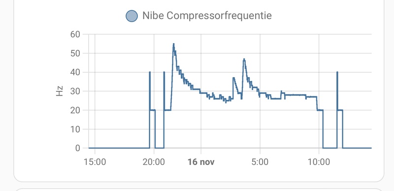

  • Hippe Lip
  • Laatst online: 10:50
Hippe Lip
Er valt altijd wat te leren
@jaapzb Je vergeet er hier tegen @Jingle1986 bij te zeggen dat je een buffervat hebt. Dat is wel essentieel in deze opstelling, want anders heb je geen aparte CV-pomp en geen secundair circuit waar die pomp voor nodig is.
Ik draai ook zo met buffervat en CV-pomp in het secundaire circuit die door evohome met een BDT91T aangestuurd wordt. Werkt prima.
En mijn Nibe S1255 draait ook op WAR en houdt geheel zelfstandig het buffervat op temperatuur. Zo heeft die de afgelopen nacht netjes één lange run gedraaid. De twee piekjes zijn de boiler die tussendoor op temperatuur gehouden wordt.
Afbeeldingslocatie: https://tweakers.net/i/Qa69cp0qWWrwD3stRk9RpHG04vc=/800x/filters:strip_icc():strip_exif()/f/image/jQmTptKzmOaovF2XmzPsehKm.jpg?f=fotoalbum_large

Hippe Lip schreef op donderdag 16 november 2023 @ 14:29:
En mijn Nibe S1255 draait ook op WAR en houdt geheel zelfstandig het buffervat op temperatuur. Zo heeft die de afgelopen nacht netjes één lange run gedraaid. De twee piekjes zijn de beiler die tussendoor op temperatuur gehouden wordt.
Interessante grafiek, ik heb ook een NIBE. Is dat standaard output of heb je een specifieke sensor daarvoor?

  • Hippe Lip
Hippe Lip
Kaz03 schreef op donderdag 16 november 2023 @ 17:03:
@Kaz03 Heb je een Nibe F of S? Met die S (de nieuwere serie dus) is het een stuk eenvoudiger. Die heeft een modbusaansluiting over IP. Dus als je de Nibe aansluit op het internet (of eigenlijk: je LAN), dan kun je je Nibe met hééél veel sensoren uitlezen en zelfs besturen.
Met de S kan het ook, maar die heeft minder sensoren en daarmee moet je nog iets uithalen om de modbus uit te kunnen lezen, dacht ik.
Ik gebruik daarvoor Home Assistant. Eitje. Kun je van alles zien wat er gebeurt. Dat maakte het ook makkelijker om de boel in te regelen in het eerste winterseizoen.

  • Kaz03
  • Registratie: Juli 2022
  • Laatst online: 14-05 15:49
Hippe Lip schreef op donderdag 16 november 2023 @ 23:09:
Ik heb de S1155-16 en kan hem op LAN aansluiten. Nu zit hij nog op wifi want begreep dat de aansluiting in de behuizing zit. In de manual zag ik niet eens waar, achter het voorpaneel? Ik ben wel leek op dit gebied, is daar iets op te vinden op Tweakers of YouTube?
En die sensoren, zitten die er al in of moet je die aanschaffen? Home Assistant heb ik ook, daar zit momenteel alleen homewizard op zodat ik stroomverbruik kan meten.
Ik heb een F en heb de gratis versie van de MyUplink-app. Wat bedoel je met de Home Assistant?
Ik heb een tijdje de betaalde MyUplink-app gehad, daar kon je inderdaad veel meer mee. Bizar eigenlijk dat je zoveel geld betaald voor een Nibe en dan niet gratis de app erbij kan krijgen.

jaapzb schreef op donderdag 9 november 2023 @ 20:21:
Wat is het voordeel t.o.v gewoon eigen aanvoer/retour? Dat open/dicht sturen zal wel meevallen, vloerverwarming regelt niet zo snel als radiatoren. Waarom doe je daar eigenlijk vloerverwarming als je het toch eigenlijk alleen maar vorstvrij wilt houden?
Sorry dat ik hier nog eens op terug kom. Niet dat ik het alsnog van plan ben, maar je vraag triggerde mij gisteravond opnieuw om er nog een tijdje over na te denken. De COP gaat wel omhoog als je retour kouder is.
Vrijstaand 1914 | Extra vloer en muurisolatie | Triple glas | WTW: in aanmaak | WP: Nibe F2120-16 + VVM310 met SMO40 + RMU40 | CV wonen: vloerverwarming, slapen: Jaga Strada DHB Hybrid | Solar: Fronius west 7.0kVA | Accu 2x HomeWizard PiB
  • jaapzb
RISL schreef op vrijdag 17 november 2023 @ 09:02:
Zo ver ik het begrijp, hoe minder moeite de WP hoeft te doen om warmte te maken, hoe efficienter het is (dus hogere COP). Dat is ook de reden waarom het terugschroeven van je stooklijn de COP verbeterd. Van 15 graden retour 35 graden aanvoer maken is makkelijker dan van 15 graden retour 50 graden aanvoer maken.
Dus als je retour hoger terugkomt uit je systeem is het voor de WP ook minder hard werken om weer op je gewenste aanvoertemperatuur te komen, en wordt je COP hoger. Van 25 graden retour 35 graden aanvoer maken is immers minder werk dan van 10 graden retour weer 35 graden aanvoer maken.
[ Voor 6% gewijzigd door jaapzb op 17-11-2023 13:50 ]

jaapzb schreef op vrijdag 17 november 2023 @ 13:49:
Ik heb altijd dit artikel aangehouden als het gaat om COP begrijpen: https://www.klimaatexpert...sch/cop-scop-en-rendement
Mocht dat fout zijn of het delen in het artikel fout zijn, dan leer ik er graag van.
In jouw redenering zou je COP het meest efficiënt zijn als je nagenoeg geen warmte-afname hebt in huis? En volgens mijn redenering is je COP het meest efficiënt als je een heel grote warmte-afname hebt in huis. Moet ik weer even over nadenken. Mocht het trouwens teveel offtopic zijn, dan zal ik dit achterwege laten in dit topic.
  • leonbong
  • Laatst online: 14:49
Een compressor die harder moet draaien is minder efficiënt.
Dus een grote warmte behoefte levert een slechtere cop op.
Daarom is ook zo belangrijk om je vermogen van je WP goed te kiezen.
Als je eentje kiest (kleinte) die je huis net aan red is daarom veel minder efficiënt dan een zwaarder model. Omdat die eerste langdurig hoog toerental moet draaien.
[ Voor 50% gewijzigd door leonbong op 17-11-2023 17:33 ]
  • jaapzb
RISL schreef op vrijdag 17 november 2023 @ 16:22:
Het artikel wat je linkt zegt het zelf ook al een beetje
> Daarnaast heeft de temperatuur van de bron (lucht of water) invloed op de COP. En dat geldt ook voor de temperatuur van het water / lucht dat de warmtepomp produceert. Hoe hoger de geproduceerde temperatuur, hoe hoger het verbruik, hoe lager de COP. Dat is eigenlijk logisch, het kost meer energie om water te verwarmen van 15˚C naar 80˚C, dan van 15˚C naar 35˚C.
Maar gaat wel wat offtopic zo ja.
Bosch Compress 7400i 7kW (2023) - 16x 395Wp JASolar met SolarEdge SE8K omvormer (2022) - Kia e-Niro DynamicLine (MY2020) - Zaptec Go 2
  • RISL
  • Registratie: Maart 2023
  • Laatst online: 23-10 08:27
leonbong schreef op vrijdag 17 november 2023 @ 17:31:
De mijne is weer veel te zwaar en staat continu te pendelen. Pas als het buiten -15 is, zal hij tot z'n recht komen. Ook niet ideaal.
Beste eentje kiezen met een gunstige COP bij 7 graden dan eentje met gunstige COP bij -7.
jaapzb schreef op vrijdag 17 november 2023 @ 17:32:
Dat gaat over eindtemperatuur, daar gaat het niet over.
Er is per graad verschil minder elektrisch vermogen om van 15 graden retour naar 30 te moeten dan om van 25 retour naar 30 te moeten omdat de warmtepomp efficiënter is bij lagere temperaturen.
Maar zal een apart topic openen hierover, dan blijft het hier ontopic.

RISL schreef op vrijdag 17 november 2023 @ 18:35:
Een veel te grote WP is inderdaad ook weer niet goed.
Ik denk dat ik op 0 graden zou mikken dan heb je lage toerentallen in nachten van de winter.

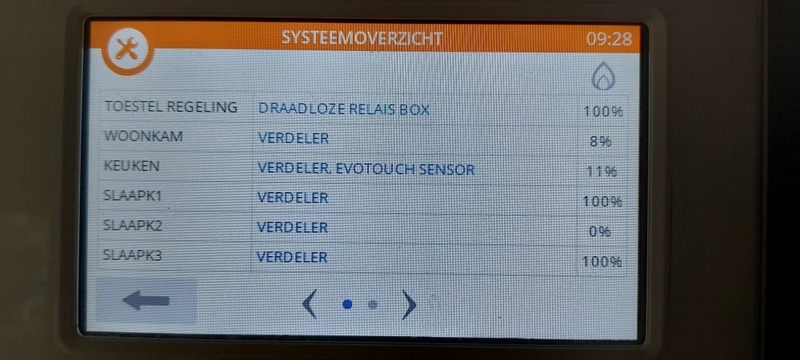

  • AOC
AOC
Dashlane schreef op maandag 20 november 2023 @ 14:32:
Mijn ervaring is dat vloerverwarming mengverdeler niet fijn werkt met OT ongeacht of er naregeling op zit of niet. Als je de ervaringen leest is het overwegend dat men aan/uit adviseert met een mengverdeler.
Bij mij werkt aan/uit ook niet perfect.
Wanneer alleen de hce80 gekoppeld is aan de ruimtethermostaat en ketel, dan werkt het perfect. Bij warmtevraag gaat klep op de verdeler open, vervolgens slaat na +-3 minuten de vvwpomp+ketel aan
Wanneer ik de hce80 toevoeg aan de Evohome bedieningspaneel (waar ook radiatoren/zones met de hr91 bediend worden), zodat ik via het display temperatuur kan instellen per vvw zone, dan is het hele regelgedrag
voor de vvw ineens anders. Zodra er warmtevraag is uit een van de vvw zones, dan gaat direct de ketel aan, de klep gaat ook open maar dat duurt 3 minuten of langer, de ketel kan zijn warmte niet kwijt en gaat minuten lang pendelen en er komt koud water in de vvw.
Iemand had ooit eens gepost dat een OpenTherm ketel module hiervoor een oplossing zou kunnen zijn
Heb geprobeerd de hce80 synchroon en asynchroon in te stellen. Tot zover geen verschil.
Binnenkort ga ik maar zelf een actuator bouwen die de klep binnen enkele seconden open kan gooien
[ Voor 14% gewijzigd door AOC op 20-11-2023 15:29 ]

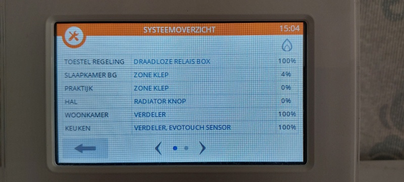

  • bert pit
  • Laatst online: 21:06
Joarie schreef op maandag 20 november 2023 @ 13:13:
Interessant. Ik had tot afgelopen voorjaar nog gewoon een huis met radiatoren die voorzien waren van HR92 kleppen en een Opentherm aansturing op de ketel. Nu ik vloerverwarming heb laten aanleggen met een HCE80 (begane vloer, andere verdiepingen nog de radiatoren) is het dus aan te raden om de OT module er af te halen en er een aan/uit op te zetten?
Het gaat echt om een zoneklep. Zoals deze: Y-VC8615AG1100
Aiaiai... zeker met AI gedaan

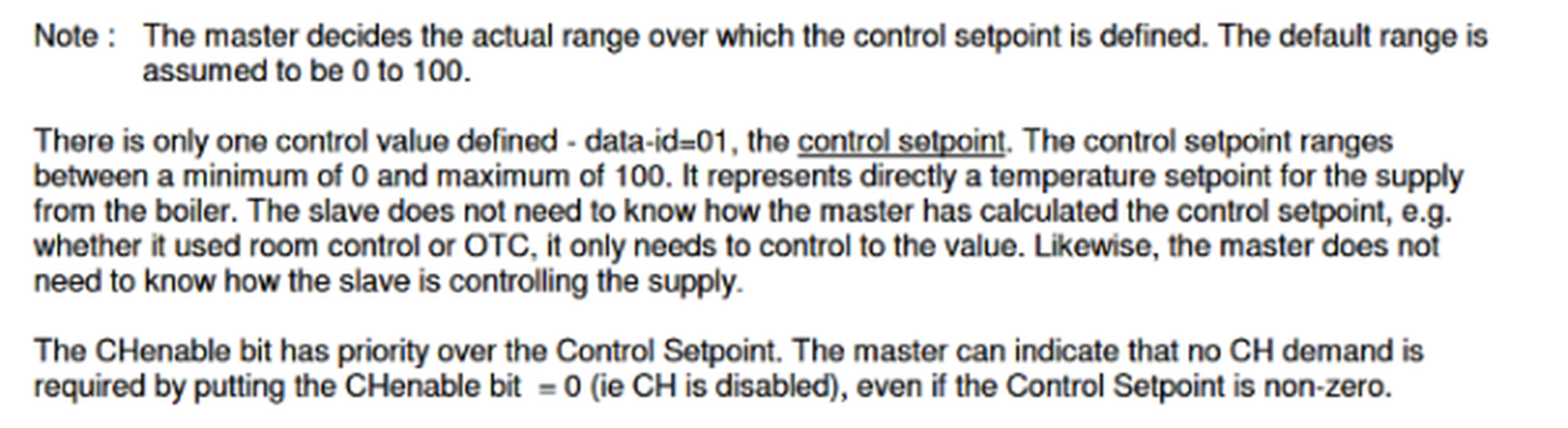

  • arpeggio
  • Registratie: Mei 2018
  • Laatst online: 19:32
Meteen schreef op maandag 20 november 2023 @ 19:19:
Maar jouw verklaring dat dit komt omdat de ketel de door de thermostaat gewenste aanvoertemperatuur wijzigt naar een lagere temperatuur en een langere tijdsduur en dit niet terug meldt, klopt mijns inziens niet.
Volgens mij voorziet het OpenTherm Protocol niet in een terugmelding wanneer de ketel het control setpoint wijzigt ten opzichte van het door de thermostaat gevraagde control setpoint.
In het OpenTherm Communications Protocol v2.2 staat het als volgt:
Afbeeldingslocatie: https://tweakers.net/i/rNYUeBYVrCAP80rclA8pLSrLhQ0=/full-fit-in/4000x4000/filters:no_upscale():fill(white):strip_exif()/f/image/4ISDxr4Z9EhUFDHOVqwXxic3.png?f=user_large
Let op de zin: "Likewise, the master does not need to know how the slave is controlling the supply"
Bron: https://ihormelnyk.com/Co...erm%20Protocol%20v2-2.pdf

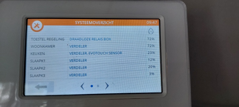

  • Joarie
  • Laatst online: 21:00
Dashlane schreef op maandag 20 november 2023 @ 17:04:
Wat werkt er niet fijn? En heb je een mengverdeler (1 met pomp) icm HCE80 en opentherm?
Het was een dubbele ontkenning ;)
Momenteel draai ik met een HCE80/mengverdeler + pomp/Opentherm.
De stooklijnen zijn best rustig maar kunnen wel strakker als ik naar de trending kijk in Homewizard.
The chances of being killed by a cow are low but never 0%.

Ik hoop dat met de HCC100 de vloerregeling dan niet gaat moduleren via de pomp met aan/uit, maar via de ketel. Zodat als beide aanstaan er continue warm water door de vloer gaat, en niet af en toe ook lauw water.
Afbeeldingslocatie: https://tweakers.net/i/1im6qzYEGEpbNTtUW-VFBYAD5ME=/x800/filters:strip_icc():strip_exif()/f/image/LQpzA3gd0hcNH2iYasNz32Qy.jpg?f=fotoalbum_large

  • bert pit
Het is mij zo door Honeywell uitgelegd.
In de evotouch worden alle warmtevragen vanuit de zones verzameld waarbij de maximalewaarde wordt gebruikt voor de ketelsturing.De ketelsturing kan aan/uit sturing of OpenTherm uitgevoerd worden; bij aan/uit sturing wordt de ketel aan- of uitgeschakeld, via OpenTherm wordt de berekende aanvoerwatertemperatuur naar de ketel gestuurd.
Een zoneklep binnen een evohome configuratie kan uitsluitend open/dicht aangestuurd worden.
Wanneer er warmtevraag is in deze zone zal het regelgedrag hetzelfde zijn als een aan/uit thermostaat.Het combineren van één of meerdere zonekleppen en een OpenTherm ketelsturing kan tot gevolg hebben dat de zonekleppen dicht staan terwijl de ketel op een constante aanvoer watertemperatuur regelt.
Uit bovenstaande beschrijving volgt dat bij het toepassen van één of meer zonekleppen voor de regeling van één of meer zones het aanbevolen is om ook voor de ketelsturing een aan/uitsturing toe te passen.

Bij ons ook een raar probleem . Dit nog niet ergens anders gevonden in dit forum
Ons systeem van EVOhome aangesloten en ingesteld door erkende installateur
We hebben vvw + 2 vvw verdelers met HCE80 (met 1 HRA80 antenne) + BDR91 die ketel aanstuurt, aangesloten op aan/uit sturing van de ketel. Temperatuurvoeler evohome bedieningspaneel is gekoppeld aan keuken, de overige ruimtes hebben een aparte roundwireless temperatuurvoeler.
CV ketel: remeha ACE calenta Cw 6
Voor de reset
De EVOhome bedieningspaneel gaf altijd 100% warmtevraag in de keuken en woonkamer beneden. Deze twee ruimtes zitten op de vvw verdeler + HCE80 beneden. De 100% warmtevraag ging pas uit wanneer deze 2 ruimtes pas 2 graden boven de ingestelde temperatuur waren. De overige ruimtes in huis die op de tweede verdeler boven zitten, die hadden warmtevraag van 0% tot allerlei percentages, maar geen 100%
Afbeeldingslocatie: https://tweakers.net/i/VxaV_nsdo2MiBBEJIu9GyNGeLmY=/800x/filters:strip_icc():strip_exif()/f/image/z3dpqJ6PlsZPAQ6PbsjcLXH7.jpg?f=fotoalbum_large
Afbeeldingslocatie: https://tweakers.net/i/z5nrydqmWRebcWHsnZQIX1CBjKk=/800x/filters:strip_icc():strip_exif()/f/image/VLhDwysAR7ap6WVbdxiMaNO8.jpg?f=fotoalbum_large
Na de reset
Sinds kort is de hele boel opnieuw gereset door de installateur, vanwege dit probleem en heeft de 100% warmtevraag zich verplaatst naar 2 ruimtes boven die op de 2e verdeler zitten en is de warmtevraag van de woonkamer en keuken nu 0% tot allerlei andere percentages, maar nooit meer 100%.
Afbeeldingslocatie: https://tweakers.net/i/NMLHUxlfVpNqeJU8vBEKyO9GkEs=/800x/filters:strip_icc():strip_exif()/f/image/RsDqnllhzt7xOWs5nOMCZbtl.jpg?f=fotoalbum_large
Hoe kan dit?
CV blijft aanstaan vanwege deze 100% vraag in het bedieningspaneel[/b][/b][/b]
De CV blijft doorverwarmen omdat deze 100% warmtevraag continu in de EVOhome bedieningspaneel blijft staan.. Ook als de ruimtes al lang op of over temperatuur zijn blijft de warmtevraag op 100% staan.. Dit was voor de reset ook zo bij de woonkamer en de keuken. Pas wanneer ik de temperatuur in de ruimtes die 100% vragen 2 graden lager zet, gaat de CV uit.
Kan dit de reden zijn?
Het enige wat ik kan bedenken is dat toen de HCE80 boven opnieuw is gereset, dat de ruimtes te snel zijn getest door de installateur. Hij heeft direct nadat hij de reset heeft gedaan de thermostaat van de 2 ruimtes (die nu continu 100% vragen) direct heel hoog gezet om te kijken of de temperatuurvoeler correspondeerde met de HCE80. . Misschien dat de EVOhome bedieningspaneel dan onthoud dat deze ruimte zo hoog moet verwarmen?
Hoe lang moet je wachten met testen nadat het hele EVOhomesysteem is gereset?
Of is misschien het EVOhome bedieningspaneel defect of in de war. De locaties van de zones zijn verplaatst naar een andere plaats in de evohome bedieningspaneel. Dit alles is wel gedaan met een totale reset waarbij de installateur alles heeft terug gezet naar de fabrieksinstelling. Ook de HCE80's, de round wireless zijn helemaal gereset.

Knap wanneer iemand weet ons probleem op te lossen of in ieder geval adviezen heeft wat we nog kunnen proberen. Zijn nu al 3 kwart jaar zelf aan het uitvogelen wat het kan zijn. EVO home klantenservice zegt dat ons probleem niet kan, maar toch gebeurt het. Onze installateur komt er tot nu toe niet uit. Wat kan het zijn?

Als vervolg op mijn eerdere bericht deze week...
@Hippe Lip en anderen die op mijn eerdere bericht hebben gereageerd...
Nieuwe motoren
We hebben allemaal nieuwe motoren gekregen die op de kraantjes vastgedraaid kunnen worden. De installateur heeft ook weer het hele EVOhomesysteem opnieuw ingesteld. Nu reageren de flowmeters wel goed op warmtevraag wanneer ik de temperatuur afzonderlijk hoger zet op de round wireless, maar wanneer de 2 zones keuken en woonkamer gewoon staan ingesteld op 19 graden draait nog steeds de keuken met de woonkamer mee (andersom niet) en wordt de ingestelde temperatuur niet gehaald. Ik zie de LED's vd woonkamer branden en de keuken niet, maar de flowmeters gaan wel naar beneden. Wanneer ik de temperatuur van de keuken heel wat lager zet, gaan wel de flowmeters vd keuken pas uit.
Ingestelde emperatuur in woonkamer en keuken worden niet gehaald
In de keuken en woonkamer wordt de ingestelde temp niet meer gehaald. Beide staan ingesteld op 19 graden, maar keuken wordt 18,5 en keuken niet hoger dan 18 graden. Het gekke is dat de warmtevraag percentages in EVO bedieningspaneel nu totaal anders zijn als voor de vervanging van de motoren. .
Voorheen waren het altijd 2 ruimtes die 100% vroegen (ook al waren de ruimtes op temperatuur) en de rest 0% of een enkele ruimte een andere percentage. Nu staat er helemaal geen 100% meer bij, terwijl ik dit wel zou verwachten omdat woonkamer en keuken nu al 2 dagen niet op de ingestelde warmte komen.(zie foto).
Afbeeldingslocatie: https://tweakers.net/i/09hy-Fu3tXyuXIr7ZWjaCwSI1Pw=/800x/filters:strip_icc():strip_exif()/f/image/WMzkoLoyCvEz982lQlzgo9mm.jpg?f=fotoalbum_large
Afbeeldingslocatie: https://tweakers.net/i/otVTXP_V5Kcber9aLnvOHeSdmuY=/800x/filters:strip_icc():strip_exif()/f/image/HfhAAQz1dp6RxzoHOud3Ruzi.jpg?f=fotoalbum_large

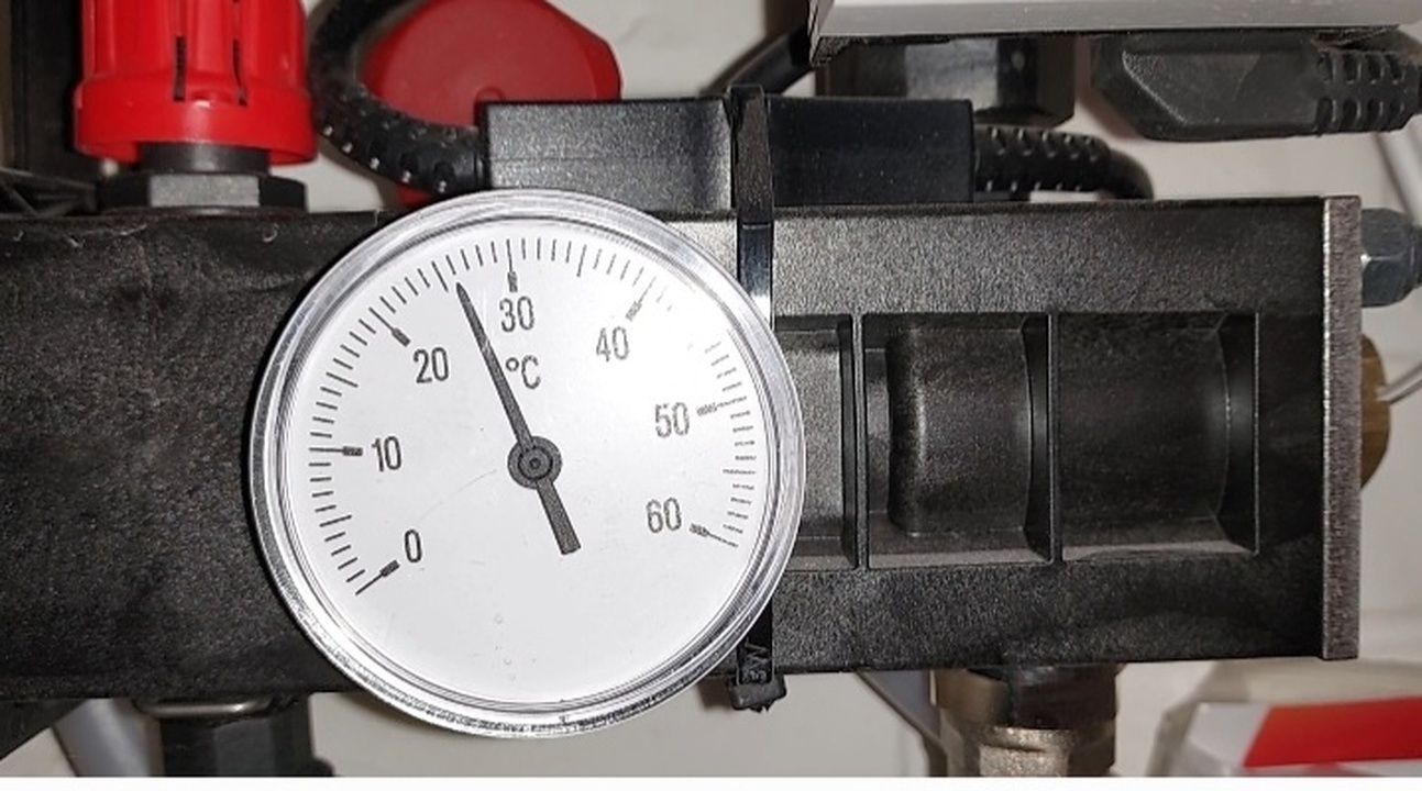

Aanvoertemp in verdeler lager dan retourtemp in verdeler
Ook is de temp in de aanvoerverdeler rond de 25 gr en de retourtemp in de verdeler wat hoger (zie beide foto's)
Aanvoertemp in verdeler:
Afbeeldingslocatie: https://tweakers.net/i/qIWGV1uB0X1XLPlMv82Z7gUojAw=/full-fit-in/4920x3264/filters:max_bytes(3145728):no_upscale():strip_icc():fill(white):strip_exif()/f/image/EgzxYJZffib5wnIH2k3D7FSu.jpg?f=user_large
Retourtemp in verdeler:
Afbeeldingslocatie: https://tweakers.net/i/21H85s10wu4I6yG0zcPNwDHILh4=/full-fit-in/4920x3264/filters:max_bytes(3145728):no_upscale():strip_icc():fill(white):strip_exif()/f/image/8MihqP23tfj332rgyknpnwUw.jpg?f=user_large
Mijn vragen
Geen wonder dat de keuken en woonkamer die op deze verdeler zitten niet op temperatuur komen, toch?Het water gaat veel kouder de vloer in dan is ingesteld. Tot aan de verdeler voelt de aanvoerbuis wel heel warm. Het is nu wel kouder buiten, kan het daar ook aan liggen?. Of moeten we het systeem nog wat meer tijd geven. Het is nu 2 dagen geleden dat we de nieuwe motoren hebben gekregen.
[ Voor 18% gewijzigd door Sjaan1234 op 29-11-2023 11:57 ]

@Sjaan1234 Is dat een pomploze verdeler of zit daar een pomp aan?
Een verdeler met pomp gaat niet goed werken als je lage temperatuur aanvoer hebt van een warmtepomp (die heb je toch?). Die heeft een groter temperatuurverschil nodig tussen aanvoer en wat er de vloer in gaat.
Je hebt dus een pomploze verdeler nodig.
<John O`Mill>
  • Sjaan1234
  • Registratie: December 2022
  • Laatst online: 03-11-2025
@Hippe Lip Er zit een pomp van WILO op de verdeler. Dit hoort bij het systeem/vloerverwarmingverdeler (Therminon) zegt onze installateur. Nee wij hebben geen warmtepomp. We hebben een ketel: Remeha ACE calenta CW6. De aanvoer vanuit de ketel is warm genoeg, alleen gaat het water koud de vloer in en dus warmer de vloer uit, toch? De temperatuur bij de vvw verdeler staat ingesteld op 40 graden, Ze hebben de pomp op de verdeler ingesteld op 2. We hebben een woonkamer + serre van +/- 45 m2 met 5 groepen. En een keuken van 38 m2 met 3 groepen (wat langere slangen)

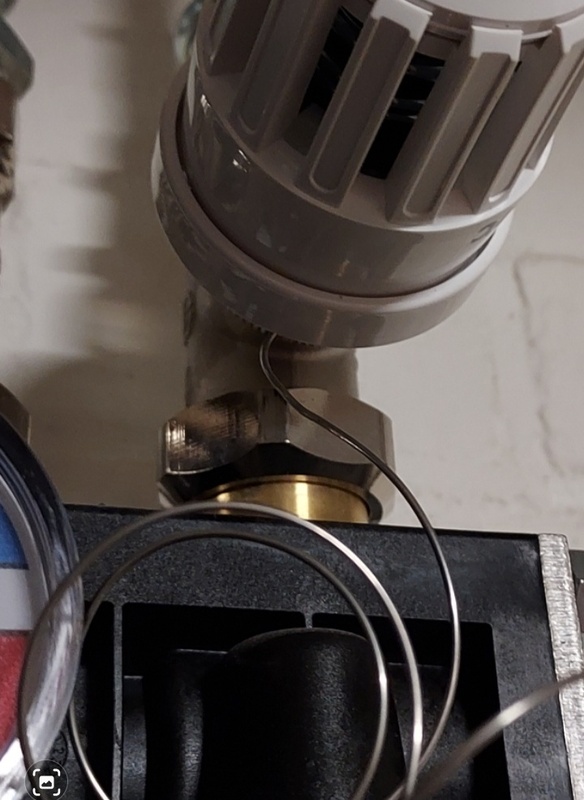

  • jaapzb
Sjaan1234 schreef op woensdag 29 november 2023 @ 12:34:
Die 40 graden word door een thermostatische kraan geregeld? Weet je zeker dat deze open staat? Je kan de kraan er als het goed is afhalen en het palletje indrukken. Zet dat eens vast met een tie-wrap en kijk of de aanvoertemperatuur van je verdeler dan omhoog gaat (wanneer de pomp van de mengverdeler en de CV-ketel beide draaien). Is de aanvoerbuis vanaf de ketel wel warm voor en na de thermostatische kraan?
  • Sjaan1234
@jaapzb
Bedankt voor uw reactie
Afbeeldingslocatie: https://tweakers.net/i/H5ewtw_uhZFc5GnKxvow7Jp7Eb0=/x800/filters:strip_icc():strip_exif()/f/image/HTcaENeFWAwEM1XVBXktqUnB.jpg?f=fotoalbum_large
Ik kan niet goed voelen onder de thermostaatkraan, de buis gaat over in de WILOpomp zoals je op de foto kunt zien. De koppeling ertussen voelt wel warm.
Ik wil wel proberen de thermostaatkraan eraf te halen, maar daar zit ook het draad vd WILOpomp in. Ben bang dat deze er dan af gaat.
Afbeeldingslocatie: https://tweakers.net/i/UuZaPz6MzrIwlaU-eii7-kKlO1E=/x800/filters:strip_icc():strip_exif()/f/image/dG7Y1cJ8lfUcngPaNxtk8kpd.jpg?f=fotoalbum_large
