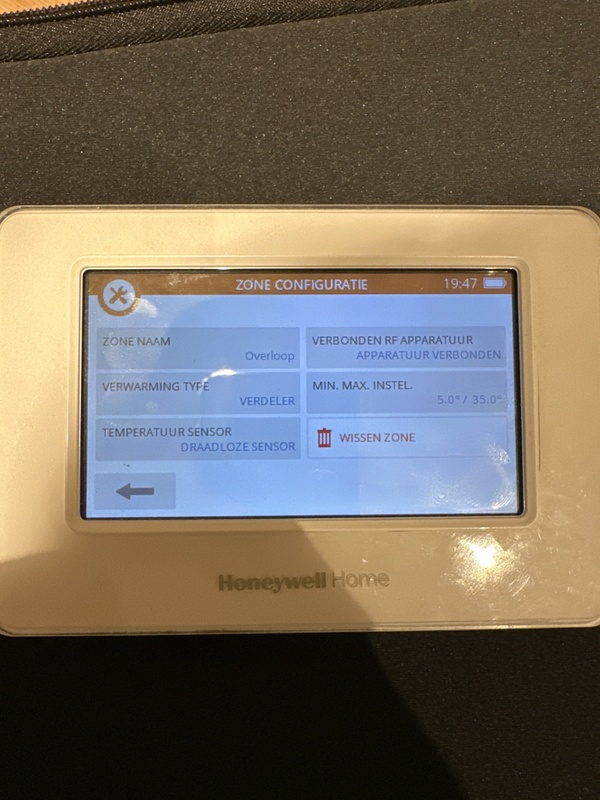

Is er een mogelijkheid om in de EvoHome touch per zone de mogelijkheid om te koelen aan/uit te zetten? Ik dacht dat dit kon maar ik kan deze optie niet vinden. Wellicht een verborgen menu?

Sunri5e schreef op zaterdag 19 november 2022 @ 12:47:
Je kan voor elke zone instellen of deze gebruikt kan worden voor (1) verwarmen en koelen, (2) alleen verwarmen en (3) allen koelen.
Je komt in het juiste menu door onweer 5 seconden de knop “menu” ingedrukt te houden. Dan krijg je een pop-up om te bevestigen dat het naar het configuratie menu wilt gaan.daarna moet je naar “zone configuratie” en wijst het zichzelf.

fmb schreef op zaterdag 19 november 2022 @ 18:19:
Dat “wijst van zelf”is voor mij nog niet duidelijk. Afbeeldingslocatie: https://tweakers.net/i/Q8VjtFv6jIhD-Nm7YpYkdjMSR8g=/x800/filters:strip_icc():strip_exif()/f/image/BrU5QRHBo5vkqSIoeY7hdCdI.jpg?f=fotoalbum_large

Sunri5e schreef op zaterdag 19 november 2022 @ 19:47:
Jouw menu ziet er iets anders uit dan bij mij. Ik hebben knopje “parameters”, daar zitten de opties die je zoekt.
Afbeeldingslocatie: https://tweakers.net/i/EKFd_ckBNTjbKmpRDCA7pTsbxIc=/232x232/filters:strip_icc():strip_exif()/f/image/GsnGLQF35cAjau68l72dFm05.jpg?f=fotoalbum_tileAfbeeldingslocatie: https://tweakers.net/i/rANlDlMhjRZlH_mJm3zwvjhfkVs=/232x232/filters:strip_icc():strip_exif()/f/image/NpIsKxFJv9AqhFie1fpcJJjl.jpg?f=fotoalbum_tileAfbeeldingslocatie: https://tweakers.net/i/AAfBAiFnMYiOOJH9oNteiC1xR4k=/232x232/filters:strip_icc():strip_exif()/f/image/GFV15RPXPYshiMlpFOfKUJvk.jpg?f=fotoalbum_tile
Welke software versies heb je? Kun je hier vinden:
1. Druk (kort) op de "Menu" knop.
2. Houd de “Instellingen “ knop ingedrukt totdat het “System Informatie” scherm verschijnt.

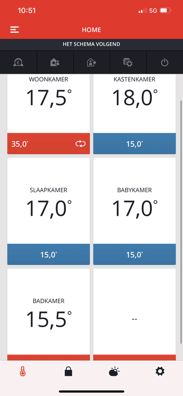

Ik wil de hele begane grond (8 groepen) samenvoegen tot 1 zone met 1 temperatuur
Als ik de warmtevraag op de evohome omhoog gooi schakelt de BDR91T niet in.
Wat zie ik over het hoofd of doe ik verkeerd?

@deleij.f Zie je wel warmtevraag voor de zone? Dat zijn de percentages in het systeemoverzicht. Dat kan je zo oproepen via de Evohome Controller:
  1. Menu knop lang indrukken
  2. Op groen vinkje klikken
  3. Systeemoverzicht kiezen
Toestel regeling ‘draadloze relais box’ geeft 10% aan en Woonkamer ‘verdeler, evotouch sensor staat ook op 10%

@deleij.f 10% is natuurlijk niet heel veel. Kennelijk denkt Evohome dat het al bijna warm genoeg is en schakelt de warmtebrom maar heel kort aan. Hoe warm is het in de zone er hoe hoog heb je het thermostaat gezet?

RichieB schreef op zaterdag 26 november 2022 @ 15:35:
Huidige temperatuur 21, ingestelde temperatuur 30 :)
  • RichieB
  • Laatst online: 00:26
deleij.f schreef op zaterdag 26 november 2022 @ 15:49:
Dan moet je het probleem zoeken bij de zone. 9 graden verschil ga je niet redden met 10% warmtevraag.

RichieB schreef op zaterdag 26 november 2022 @ 16:19:
En die is nog niet aangesloten, staan volledig open..

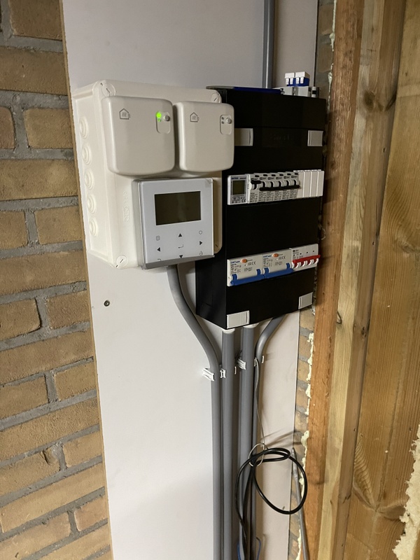

Misschien een gekke vraag in een forum op tweakers, maar zijn er ook lezers die ervaring hebben met installateurs die goed kunnen helpen bij het inregelen van een Honeywell installatie?
Wij wonen sinds kort in een nieuwe woning waar een Honeywell installatie is geïnstalleerd. We zijn niet erg technisch en hebben niet de apparatuur om allerlei zaken te meten. Het zelf inregelen is ook een drempel zonder enige ervaring.
De installatie werkt overigens naar ons idee best goed, maar we voelen beneden dat sommige zones van de vloerverwarming niet warm worden.
Mochten jullie tips hebben dan zou dat fijn zijn.

Er zit wellicht lucht in de slangen die niet goed warm worden, verder zou je hem kunnen regelen met de flowmeters als deze op je verdeler zitten.
Als je een foto plaatst kunnen wij je misschien helpen.

Dank voor je aanbod.
Ik heb geprobeerd goede foto's te maken.
VVW
VVW
Afbeeldingslocatie: https://tweakers.net/i/u533cUa02wdDxmKViXZBc5OWwGI=/100x75/filters:strip_icc():strip_exif()/f/image/mRgpld6ANoMvwbDyraiwO1eH.jpg?f=fotoalbum_smallAfbeeldingslocatie: https://tweakers.net/i/sc0l4yzVCOgd68FPIuswPVjYy1k=/100x75/filters:strip_icc():strip_exif()/f/image/Nlj1M9dQ7leUoaWA7sj6IezW.jpg?f=fotoalbum_smallAfbeeldingslocatie: https://tweakers.net/i/ipuKQy6SSH75jO__BgvALB3C-fY=/100x75/filters:strip_icc():strip_exif()/f/image/9hxntR02Ac5uHLyUayhXNvqc.jpg?f=fotoalbum_small
Afbeeldingslocatie: https://tweakers.net/i/kFzXgqAU1JnVmaBzk_RaxD5z0nw=/100x75/filters:strip_icc():strip_exif()/f/image/BZTp9EUOuxCYNI36FaKwzhuk.jpg?f=fotoalbum_smallAfbeeldingslocatie: https://tweakers.net/i/L55MfuyzemKdwH5nipAVbuV266c=/100x75/filters:strip_icc():strip_exif()/f/image/TFi7qOO62gPwIj5EEQB1UIVg.jpg?f=fotoalbum_smallAfbeeldingslocatie: https://tweakers.net/i/o4dpsuaLy4Wy05OCAWx9VZJOfes=/100x75/filters:strip_icc():strip_exif()/f/image/FArRmD0V9MmECo2tu0vxSL4m.jpg?f=fotoalbum_small

Hier gisteren avond de warmtepomp in bedrijf genomen met BDR91T. De leidingen werden mooi warm en hij maakte langere runs dan 30 minuten, totdat ik vanmorgen beneden kwam en de woonkamer niet op temperatuur was en de warmtepomp uit stond..
Heeft iemand een idee wat ik anders zou kunnen doen?
Ik had alle zones tijdelijk ingesteld op 35 graden tot 10:00 om te kijken wat dit deed, de warmtepomp draait mooi door zoals te zien op de foto van het kWh verbruik tussen 8:00en 10:00
Vanaf 10:00 heb ik alleen de woonkamer en badkamer op 35 graden continu om zo te kijken of hij mooi terug zou moduleren
Maar Ipv lager te gaan draaien gaat hij uit en heeft hij ook een warmtevraag van 0% terwijl de zone wel vragend is
De communicatietest was wel goed want hij stuurt hem daarvoor wel aan Afbeeldingslocatie: https://tweakers.net/i/QtnMqmvN9VeGbPwjRXFrl7up22c=/x800/filters:strip_exif()/f/image/OyIQJjqc8d5CGR8T084nvqYC.png?f=fotoalbum_large
Afbeeldingslocatie: https://tweakers.net/i/9TtH7wf3fZ84jOhPAd_FFs_U_Nw=/800x/filters:strip_exif()/f/image/jPGwvlLAkFQQql4tZH9dgqQl.png?f=fotoalbum_large
Afbeeldingslocatie: https://tweakers.net/i/cDeKU_JCX9LHFOTz6JeMkbi0R34=/x800/filters:strip_exif()/f/image/W6CNWPlAinCGjqzOKG2zdSK2.png?f=fotoalbum_large

Das apart... Met de instelling op 35 graden zou ik wel een toestel regeling op 100% en een woonkamer op 100% verwachten :?
  • Yannick94
  • Registratie: Februari 2021
  • Laatst online: 16-08-2024
Jaa inderdaad.. ook niks in het foutlogboek
Ben bang dat ik hem vanmiddag uit het werk alle zones opnieuw moet instellen
  • MikeyMan
  • Laatst online: 22:33
MikeyMan
Vidi, Vici, Veni
Yannick94 schreef op maandag 5 december 2022 @ 11:23:
Al ff de stroom van de controller af gehad?
  • Yannick94
Nee nog niet, mijn vriendin heeft hem eraf gehaald en hij is opnieuw opgestart maar ik zie de warmtepomp nog niet gaan draaien..
[ Voor 70% gewijzigd door Yannick94 op 05-12-2022 11:34 ]

Ja ik heb alles opnieuw ingesteld, alle zones lopen nu mooi mee en ik heb gelijk de omschakel module toegewezen en zou nu eventueel ook kunnen koelen. Ik heb het nog niet geprobeerd omdat de woonkamer pas vanochtend weer op temperatuur was en en ik evo home nu even 2 weken de kans wil geven om de warmtevraag en het vermogen die nodig zijn in de schatten, dit zal wel gepaard gaan met wat overschoots
Afbeeldingslocatie: https://tweakers.net/i/kb3Pt4MWkECTwXuJ0hg28ZsRhgk=/800x/filters:strip_exif()/f/image/kcyMrxvt13w7oTmJ1XB10KeO.png?f=fotoalbum_large
Afbeeldingslocatie: https://tweakers.net/i/LjLaT7DXDxixMuwJ6Vzq7ZRVeUc=/x800/filters:strip_icc():strip_exif()/f/image/XPvgQgkKIlg5EyszsvAyrUWy.jpg?f=fotoalbum_large

@Hippe Lip , zoals het hier staat wel.
Afbeeldingslocatie: https://tweakers.net/i/VQMqB50vmISNUgLm5lieGc4WBrk=/234x176/filters:strip_icc():strip_exif()/f/image/dVMDjWl74wWOlZnfBTU50SXi.jpg?f=fotoalbum_medium
Hij deed het voordat de vloerverwarmingsverdeler vervangen werd perfect

Zo ligt het er bij

Update.
De HCE80 is rechtstreeks gekoppeld met de BDR91 in synchroon modus. De ketel gaat synchroon aan/uit als de HCE80 de pomp aan/uit zet. Evohome zelf is ook gekoppeld aan dezelfde BDR91 voor als de radiatoren boven warmte vragen.
Ik heb de schakeluitgang vd pompschakelaar vd HCE80 aangesloten op een tijdrelais met afvalvertraging, wat neerkomt op een instelbare nadraaitijd vd pomp nadat de HCE80 stopt. De kleppen doen er 3 a 4 minuten over om te sluiten, en als de ketel stopt zit er nog veel warmte in de ketel en de leidingen. Die kan nu mooi nog de vloer in met 3,5 minuut nadraaitijd.
Parallel aan het tijdrelais zit een simpel klokprogramma wat elke dag de pomp 5 minuten laat draaien om te voorkomen dat hij vast loopt.
Alle bovenstaande functionaliteit had eigenlijk in de HCE80 moeten zitten, maar nu dus zelf maar opgelost.
Het systeem werkt nu eindelijk zoals het zou moeten werken.

@pirke mis geloof ik even wat er nu anders is...?
Je hebt de BRD91 aan de HCE80 gekoppeld ipv aan Evohome? Begrijp ik dat goed?
En de Evohome doet alleen nog de zones dan? :?

@pirke netjes opgelost zo! Maar er stroomt dus water door de verdeler ook als er geen warmtevraag is? Zijn je cv leidingen wel geïsoleerd?
  • pirke
  • Laatst online: 25-11 06:21
@MikeyMan Evohome regelt nog steeds klokprogramma van elke zone (incl de vloer zones). Alleen de warmtevraag vd vloerzones wordt rechtstreeks door de HCE80 geregeld, anders loopt de ketel asynchroon met de kleppen. Zie ook Vloerverwarming en CVketel pompen niet synchroom met Evohome
@CyBeRSPiN Ja er zit geen klep die de verdeler los schakelt als er geen vraag is. Als de ketel aan gaat en de verdeler pomp niet dan gaat het rechtstreeks de retour in. Dit kan optimaler, maar dan heb ik ergens anders een bypass nodig voor als de radiatoren (bijna) dicht staan, wat meestal het geval is op 's ochtends en 's avonds na als de badkamers gaan opwarmen. De geringe optimalisatie door hier een extra klep tussen de plaatsen is het niet echt waard. Daar komt bij dat ik zelf nog nooit aan cv leidingen gesleuteld heb, iemand laten komen is nu ook lastig en duur. Elektronica is voor mij een eitje ;)
De leiding hier in dit kastje waar de verdeler staat is niet geïsoleerd. Is niet zo erg, in de bijkeuken drogen we de was :)
