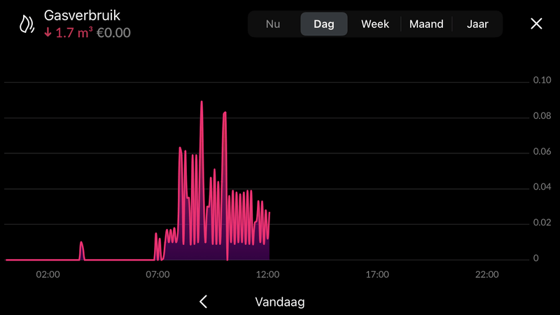

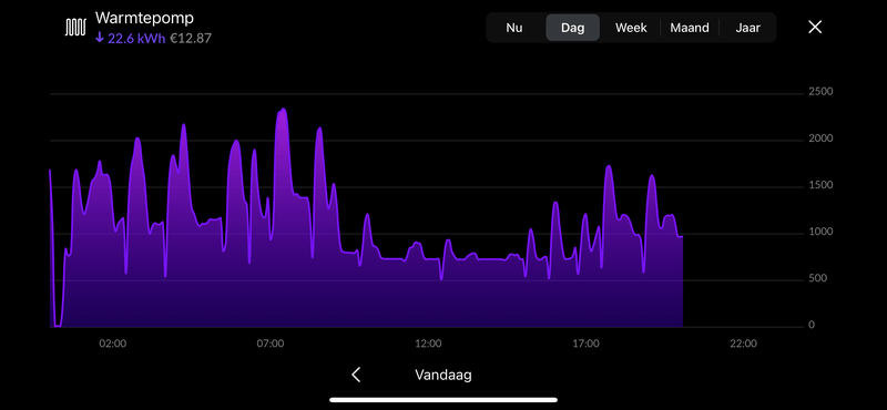

  • Yannick94
  • Registratie: Februari 2021
  • Laatst online: 16-08-2024
Afbeeldingslocatie: https://tweakers.net/i/K9tabl5R-04Q3Np05SCGXHJFbzE=/800x/filters:strip_exif()/f/image/336idZGJchLEXoT6Xq2NTNGZ.png?f=fotoalbum_large
Ik heb hem hier zonder buffer en hij stookt mooie lange sessies op de warmtepomp

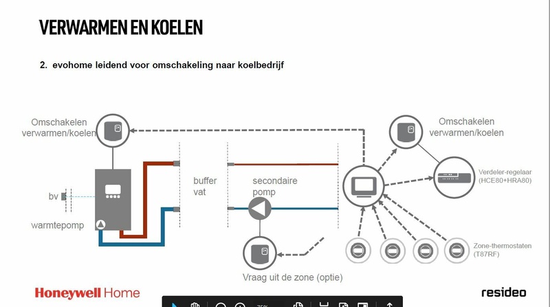

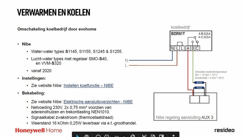

CoffeeEric schreef op woensdag 30 november 2022 @ 08:30:
M’n eerste posting in dit topic, maar ik volg m al een tijdje.
Situatie bij mij (nog maar net)
Evohome 3x HCE80 (oude situatie werkte dit perfect met een BDR91A ) en 9 ruimte thermostaten T87RF
En nu een NiBE s1255 warmtepomp dus koel mogelijkheid.
Evohome is ge-update en heeft idd Koel functie
De nibe wordt vlgns de installateur gefopt om te koelen door 220v over een contact te laten gaan.(automatisch heeft de Nibe schijnbaar problemen rond t omslagpunt van 20-25 graden C ) en nu stuurt hij t systeem aan door een 30 graden signaal door te geven)
Dit signaal aan de Nibe wil ik aansturen door de BDR91T (evohome zegt “koelen”, en schakelt 220 over t contact)
Tot zover duidelijk.
Echter moet ik de HCE80 dan ook aansturen met nog een bdr91T of is dat dan niet meer nodig?
Kan ik ze aansluiten op 1 BDR91T ?
Misschien mosterd na de maaltijd, maar ik heb een S1255 in bestelling (dus nog geen praktijkervaring) maar wel met wat moeite bij NIBE en Honeywell en met hulp van mensen op dit topic geprobeerd uit te vinden hoe het straks op Evohome aangesloten moet.
Opmerking van je installateur verbaast me. Hieronder screenprints van het schema dat ik van Honeywell heb gekregen. Andere Tweakers kunnen deze plaatjes misschien beter interpreteren, maar ik lees eruit dat geen 230v gebruikt wordt om de 30 graden te simuleren, maar weestandjes en signaalkabel zwakstroom.
Als je het hele documentje wil, kan ik dat via een pb wel doen.
Afbeeldingslocatie: https://tweakers.net/i/79Qk2jjNkl3epj6lS7omAR4-O3s=/800x/filters:strip_icc():strip_exif()/f/image/mnhlbuagC0cjjpipuaHUNxh3.jpg?f=fotoalbum_large
Afbeeldingslocatie: https://tweakers.net/i/qT7asv_Qpw-92XaCRV6XKbMftf4=/800x/filters:strip_icc():strip_exif()/f/image/sXwTExcigRvz8LcmXezAwhJB.jpg?f=fotoalbum_large
Afbeeldingslocatie: https://tweakers.net/i/2uYAHxzNav_H1QY1QUgyNfQQd6M=/800x/filters:strip_icc():strip_exif()/f/image/gVsxuQizHcd22oIJiCWFlj7a.jpg?f=fotoalbum_large
Afbeeldingslocatie: https://tweakers.net/i/LvGYhdYXFNoiGD_Q2MwRCTmPzSY=/800x/filters:strip_icc():strip_exif()/f/image/GAcN0K3mdqpz0kTEe8y2xKwP.jpg?f=fotoalbum_large
Volgens het schema zijn wel 2 BDR91T's nodig.
@fmb geeft aan dat het ook met 1 kan. Misschien als de WP en HCE80 in dezelfde ruimte hangen?
Maar moet de BDR91T niet toegewezen worden aan de zone(s) van de HCE80? Zo ja, kan hij dan ook het algemene koelbedrijf van de WP aansturen?
Ben sowieso benieuwd of het inmiddels goed draait bij je en hoe je aansluitschema is.

fmb schreef op woensdag 30 november 2022 @ 09:01:
Er moeten 3 dingen gebeuren:
1. Je warmtepomp moet in koelmodus staan
2. Je thermostaat (Evohome WiFi) moet in koelmodus staan
3. Je hce 80’s moeten in koelmodus staan
Dit kun je op meerdere manieren uitvoeren, maar aangezien er 1 van die drie is die je altijd manueel moet omschakelen is het het meest makkelijke/logisch om de Evohome Wifi als “master” te nemen.
Je schakelt dan handmatig de Evohome WiFi naar koelmodus (in principe 2 keer per jaar, 1 keer naar verwarmen en 1 keer naar koelen),
Je hebt dan nog iets nodig om de warmtepomp om te schakelen tussen koelen/verwarmen en om de HCE80’s om te schakelen.
Dit laatste kan eventueel handmatig (met een handschakelaar) of inderdaad met een Bdr91t. In mijn geval wil zowel de warmtepomp als de hce80 een open/dicht contact (dus geen 230v), dus ik kan beide op 1 Bdr91t aansluiten. Als in jouw geval de warmtepomp 230v wil en de hce80 een open/dicht contact dan weet ik niet zeker of dat met dezelfde Bdr91t kan of dat je sowieso een 2e nodig hebt. Misschien weet iemand anders dat hier of je moet jeven goed naar de aansluitschema’s kijken. Je wil in elk geval geen 230v op een open/dicht contact zetten ;)
2 vraagjes hierover:
- kun je met Evohome alleen handmatig schakelen tussen koelen/verwarmen of kan hij een temperatuur(gebied) gebruiken van de thermostaat die aan de koelzone wordt toegewezen (bijv. de Evotouch zelf) om in koelbedrijf te gaan? Bijv. >30 graden?
- je schrijft dat je maar 2x per jaar hoeft te schakelen, maar je kan toch in een jaar meerdere periodes hebben dat het buiten heel warm is en er koelbehoefte is? Er is toch niks op tegen om vaker heen en weer te schakelen? Ik snap dat je niet elke dag heen en weer moet willen.

Ik heb 1 BDR91T voor het omschakelen van verwarmen/koelen en deze is fysiek verbonden is met 3 apparaten; (1) de warmtepomp, (2) de HCE80 op zolder (naast de warmtepomp inderdaad) en (3) de HCE80 op de begane grond. Voor de HCE80 op de begane grond kon ik redelijk eenvoudig een pvc pijp van de zolder naar de begane grond aanleggen en daardoor gaat de kabel.

Kaz03 schreef op zaterdag 17 december 2022 @ 17:27:
Antwoorden:
- Op de Evohome kun je alleen handmatig omschakelen. Dat kan niet op basis van temperatuur bereiken.
- Ja klopt, in de omschakelperiode kun je natuurlijk een aantal maal “twijfelgevallen” hebben. Dan gebruik ik vooral common sense: is het 3 dagen warm en daarna wer koud? Dan hoeft de koeling nog niet aan, in theorie kun je inderdaad veel vaker per jaar omschakelen. Ik probeer dit echter 1 keer per seizoen te doen, maar als het moet kan dit dus vaker.
Er is wel iets op tegen om te kort achter elkaar om te schakelen: traagheid van het huis. Bij gebruik van vloerverwarming duurt het even voordat de vloer “warm of koud” is. Dus om de paar dagen omschakelen heeft dan weinig nut. Dit kan bij andere verwarming systemen natuurlijk iets anders werken (hoewel ik vermoed dat dat meevalt)

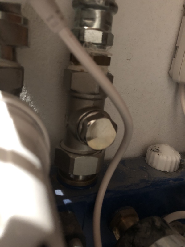

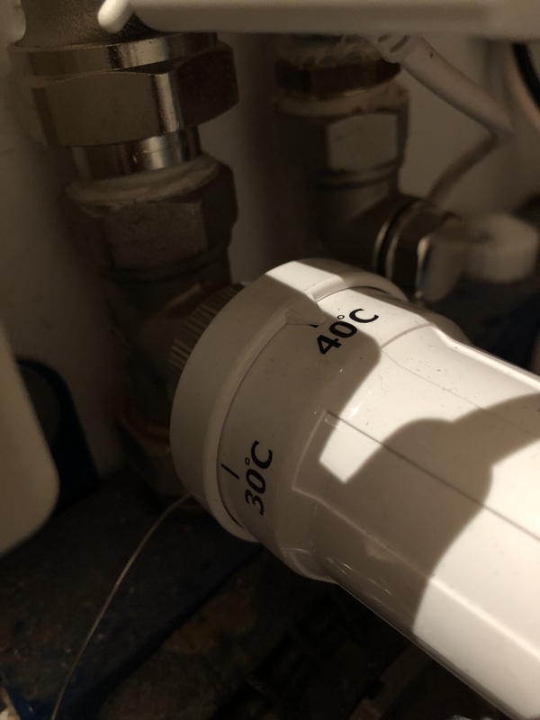

  • synorluna
  • Registratie: Oktober 2017
  • Laatst online: 10-11 19:22
Ik probeer even wat te begrijpen. Mijn ketel Intergas loopt sinds kort met enige regelmaat in de N201 melding (verschil temperatuur aanvoer en retour >35 graden).
In dit kader ben ik naar de verdeler gaan kijken en vraag ik me het volgende af: als ik mijn cv (aan/uit) op 60 graden aanvoer heb staan, en op de vv verdeler heb ik de thermostaatkraan op 40 graden, waarom zie ik die 40 graden dan niet op de analoge meters terugkomen op de verdeler?
Afbeeldingslocatie: https://tweakers.net/i/e66A4lJnmnNixcc60_ZutAZx7hU=/x800/filters:strip_icc():strip_exif()/f/image/tehjuGG2ctDgqPLRg4q7JfgY.jpg?f=fotoalbum_large
Afbeeldingslocatie: https://tweakers.net/i/kuQBoAu11j9Y4c2jHoTvdH82sWA=/x800/filters:strip_icc():strip_exif()/f/image/mxRtoS2haG3rldebfIogZdHm.jpg?f=fotoalbum_large
[ Voor 18% gewijzigd door synorluna op 26-12-2022 00:58 ]

Kan jij controleren of het retourventiel (voetventiel) op je vloerverdeler volledig open staat?
Dat ventiel naast de thermostaatknop die op 40 graden.
Bedoel je hiermee het inregelventiel?
Afbeeldingslocatie: https://tweakers.net/i/wHBV0WrXm8_QI9sLeWzqvt-dz6g=/full-fit-in/4920x3264/filters:max_bytes(3145728):no_upscale():strip_icc():fill(white):strip_exif()/f/image/boFLay3jtKhcKpMZe0Ij0Emq.jpg?f=user_large
  • MikeyMan
  • Laatst online: 22:33
MikeyMan
Vidi, Vici, Veni
synorluna schreef op maandag 26 december 2022 @ 10:44:
Nee dat is het ding met dop naast de thermostaatknop. ;)

@synorluna
Dat dopje krijg je met waterpomp tang er ook wel af.
Daarachter zit een inbus (meestal) of een platte schroef waarmee je doorlaat (inregeling bepaald).

leonbong schreef op maandag 26 december 2022 @ 11:52:
Weet ik maar als ik zou zou willen dan had ik net zo goed. Alleen wat thermostatische knoppen kunnen kopen voor die andere kamers.
@synorluna
Heb gekeken en deze staat helemaal open. Zojuist even bij de ketel gekeken en stond hij weer met een N201 melding.
