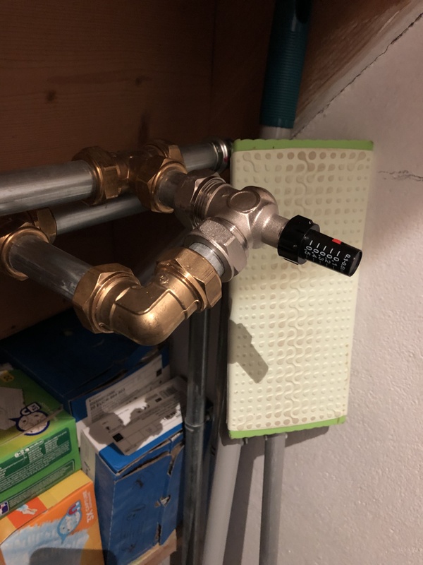

Zou ik vanavond moeten kijken, maar ik denk het niet. De bypass lijkt op onderstaande:
https://www.toolstation.n...Z4-9ketkIzLQaAqcPEALw_wcB

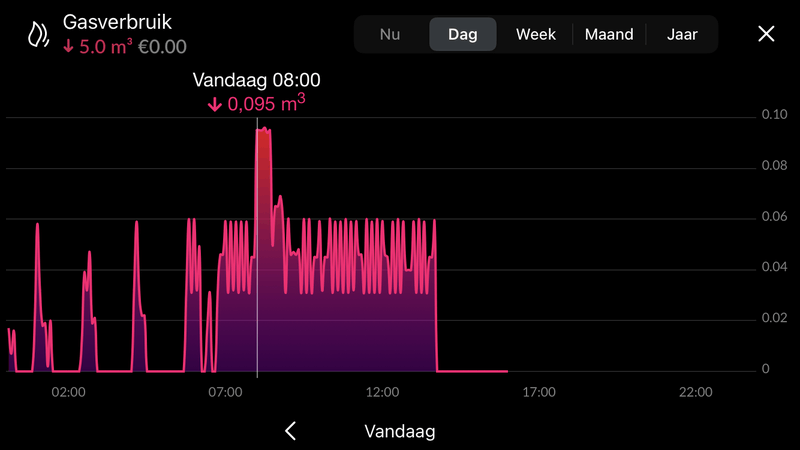

Het stookgedrag ziet er vandaag als volgt uit, waarbij ik om 13:00 uur het vermogen naar 40% heb gezet en de pomp min 55% en max 65%:

  • MikeyMan
MikeyMan
Vidi, Vici, Veni
Lijkt toch te weinig afgifte. Wat gebeurt er als je handmatig alles open zet?

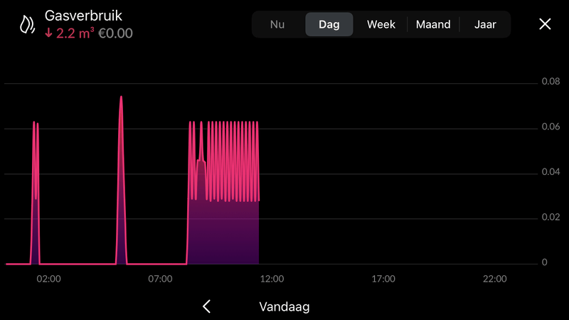

Ik heb een uurtje getest van 23:00 tot 00:00. Je ziet aan de grafiek dat de ketel dan constant stookt.

  • synorluna
  • Registratie: Oktober 2017
  • Laatst online: 10-11 19:22
Zijn die pieken de hele dag normaal gedrag bij vloerverwarming? Het verwarmen van de radiatoren oogt veel rustiger en is constant.
  • MikeyMan
MikeyMan
Vidi, Vici, Veni
synorluna schreef op zondag 22 januari 2023 @ 11:12:
Nee juist niet. Tenzij je afgifte te klein is voor het minimale vermogen van de ketel. Weet je zeker dat de vloerverwarming goed doorloopt? Pompsnelheid van de verdelers hoog genoeg?
Kun je een inschatting maken van de afgifte van je radiatoren en vloerverwarming?

@synorluna
Zou je voor ons eens de thermsische motor MT4 er eens van de kraan af kunnen halen, dan weten we zeker dat deze open staat en dan kunnen we zien of stookgedrag van de ketel nog steeds zo is.
Dus wel gewoon de woonkamer stoken.
(Overige zones uit)
Daarnaast moet je dan opletten of bypass open gaat (hete retour).
Dat kan namelijk twee dingen beteken doorlaat zoneklep(MT4-kraan) veel te kleine Kv of bypass veel te lage druk afgesteld.
Wij hebben duidelijke foto's zoneklep kraan en ook van de bypass nodig.

De zoneklep heb ik nu verwijderd. Enkele weken geleden heb ik dit ook gedaan en toen resulteerde dit in een continue warmtevraag, waardoor de woonkamer warmer werd dan ingesteld op de thermostaat. Ik zal de zoneklep er nogmaals een paar uur af laten om te zien wat er nu gebeurt.
Afbeeldingslocatie: https://tweakers.net/i/gnn2bG0Lypv9wz3iGYzzggqb3OE=/800x/filters:strip_icc():strip_exif()/f/image/WpO1JNobkzWcStvOe2dXezie.jpg?f=fotoalbum_large
Afbeeldingslocatie: https://tweakers.net/i/8yRDx54dfdX9-IRc4D24ytEhYv0=/x800/filters:strip_icc():strip_exif()/f/image/J1wQUO4k1dfK4M9Eldzo44xK.jpg?f=fotoalbum_large
Aangezien het 19 graden in huis is nu, heb ik de thermostaat op 21 gezet om te zien wat dit met het gedrag van de ketel doet nu er geen zoneklep op zit.

Zoals gezegd net even de thermostaat van de woonkamer op 21 graden gezet, zonder iets aan te passen aan de ketel. Dat geeft toch wel weer een ander beeld. De ketel lijkt constanter te stoken wanneer de warmtevraag groter is (kamertemperatuur was 19).
Afbeeldingslocatie: https://tweakers.net/i/oILijF-UrFeUs4Ss-fweVES4uBE=/800x/filters:strip_exif()/f/image/j1wXCIfua7zUQBLtJfauXU98.png?f=fotoalbum_large

MikeyMan schreef op zondag 22 januari 2023 @ 13:46:
Linksom of rechtsom; als je alles open zet kan ie zn warmte wel kwijt. Zodra je gaat regelen, blijkbaar niet.
Das ook een nadeel van naregeling; je vermindert sowieso je afgifte.
Ik kan met mijn WP ook niet meer sturen zoals ik zou willen. Minimale vermogen is 4Kw. Dat kan ik in de woonkamer op zich wel kwijt. Maar de afzonderlijke slaapkamers stoken is er niet meer bij.
Ik gebruik de woonkamer nu als ketelsturing, en voor de rest gebruik ik evohome alleen nog om de slaapkamers op het zuiden niet te warm te laten worden.
Echt regelen doe ik nog niet. Alle radiatoren staan uit en enkel de vloerverwarming staat van 08:00 uur ‘s ochtends tot 21:00 uur ‘s avonds.
Ik begrijp best dat als ik één radiator in huis aan zou zetten, dat de ketel z’n warmte niet kwijt kan maar dat speelt nu nog niet.

synorluna schreef op zondag 22 januari 2023 @ 15:23:
Das ook niet geheel onlogisch. Kijk eens op het display van evohome naar de warmtevraag. Hoe dichter bij de doeltemperatuur, hoe lager dit percentage. En hoe minder lang de zone wordt opengehouden.
Ook dit stookgedrag herken ik, ik heb zelf een Tzerra Ace en modulerend aangesloten. Voor kleine temperatuursverschillen lijkt evoHome niet goed te snappen dat er een grotere (lees langere) warmtevraag nodig/gewenst is om de temperatuur in de ruimte binnen een redelijke tijd te bereiken. Het gevolg is 6x per uur korte runs van ca. 3-5 minuten.
Ik heb overigens wel de ervaring dat er nog verschil zit in "op schema" (langzaam) en "handmatig" opzetten (sneller). Ik heb veel (echt veel ;) ) gespeeld met CV pompsnelheid, vermogen en overige parameters.... zonder resultaat. Ik dacht ook aan een flow probleem waardoor de CV eerder afslaat, echter lijkt dit niet het geval en kon ik dit ook niet in de stopcodes terugvinden.
Ik heb dit gedrag uiteindelijk "opgelost" (of eigenlijk gecompenseerd) middels homeassistant. Mijn ervaring is dat een extra zetje nodig is als de warmtevraag kleiner is dan ~0.8 graden. Bij grotere warmtevraag kan evoHome zelf wel voor langere runs zorgen. Indien voldaan wordt aan een aantal criteria, laat ik homeassistant de warmtevraag voor die specifieke ruimte met 1 graad verhogen (temporary override), totdat de originele doeltemperatuur bijna bereikt is. Resultaat: mooie lange en rustige runs. :9 (en dus helemaal geen problemen met flow).
Mooi is het allemaal niet, maar het werkt prima. :)

Ik denk dat ik gewoon zal moeten accepteren dat dit is hoe Evohome werkt. Wellicht dat met wat software updates in de toekomst dit soort geneuzel opgelost wordt.
Wat betreft de zoneklep: deze is er nu dus af en de ketel blijft tot 22:00 uur stoken (zoals ingesteld). Ook in dit geval werkt de optimalisatie functie niet. Resultaat: 20 graden in de woonkamer waar 19 graden is ingesteld.
Al met al geen grote fan van Evohome hier.
Afbeeldingslocatie: https://tweakers.net/i/sUsmo4C4Gwgp3iuW9-hzjfwYNoA=/800x/filters:strip_exif()/f/image/neiwS0GpxdFHSDr6vQfGwlXV.png?f=fotoalbum_large

@synorluna die optimalisatie werkt ook pas nadat er een paar dagen een patroon ontdekt kan worden. Maargoed, dan nog hoofdzakelijk voor de start en eindtijd.

synorluna schreef op zondag 22 januari 2023 @ 22:24:
Er klopt iets niet aan je cv installatie.
Want met zone klep erop krijg je raar patroon.
Met zone klep eraf krijg je een normaal stookpatroon.
Dat kan de software niet weten dus de aansturing richting de ketel is gelijk. Ik verdenk de zoneklep in het bijzonder de stelmotor. Heb je niet perongeluk een 24v zone mt4 waar een 230v vereist is of omgekeerd.
Uiteindelijk kan de installatie alleen maar goed werken met de zoneklep erop.

leonbong schreef op maandag 23 januari 2023 @ 06:39:
Ik zie geen verschil in stookgedrag tussen met en zonder zoneklep. Zonder zoneklep is het rechter gedeelte van de grafiek. Dat lijkt erg op het overige gedeelte. Dat ene stuk wat constant lijkt te stoken is wanneer ik de radiatoren open zet.

leonbong schreef op maandag 23 januari 2023 @ 09:16:
Nee een HR92 heeft standaard m30x1,5mm adapter in de doos een MT4 is ook m30x1,5mm
M30x1,5 is de meest gangbare radiatorkraankop-aansluiting.
Dit kan je heel snel testen omdat je een bestaande HR92 die je al hebt even hiervoor kan gebruiken.
Heb nu twee dagen de MT4 vervangen voor de HR92. Vanmorgen zag ik voor het eerst een langere stooktijd van 08:00 tot 08:25 uur (van 18 naar 19 graden).
Na 08:25 werden het korte sessies, ondanks dat de woonkamer nog niet op temperatuur is. Misschien nog inleren..?
Afbeeldingslocatie: https://tweakers.net/i/QTPhh-Cyot1ICbR_EhhzOUf9rQI=/800x/filters:strip_exif()/f/image/LlowWexteDq3pNLzJhhyx1S9.png?f=fotoalbum_large

synorluna schreef op dinsdag 31 januari 2023 @ 16:10:
Ik overweeg nog een pompschakelaar, maar wellicht komt dit de levensduur van de pomp niet ten goede met zulke korte sessies.

leonbong schreef op dinsdag 31 januari 2023 @ 16:27:
Ik zou het nog een tijdje aankijken, minimaal een week.
Tussentijdse update: ik zie nog weinig verschil qua stookpatroon. We kijken het nog even aan, maar aangezien de optimalisatiefunctie voor de woonkamer niet werkt (voor de slaapkamer wel), weet ik niet of het inleren überhaupt functioneert.
De twee pieken aan de linkerkant zijn van de radiator op de slaapkamer.
Afbeeldingslocatie: https://tweakers.net/i/w5mRiay4sAHwmdpVOUcNHa1UWBM=/800x/filters:strip_exif()/f/image/buJtJqFGPym6IBqin2RfjNwY.png?f=fotoalbum_large
