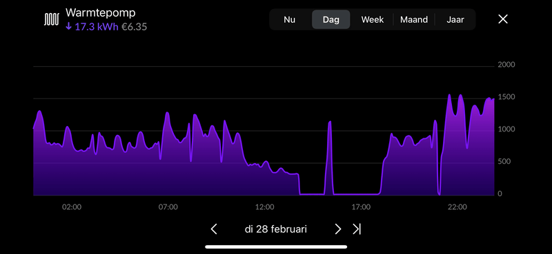

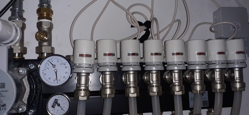

Update:
Een week nu de HR92 voor de verdeler zitten ipv de MT4, maar zonder resultaat. Ik begrijp nog niet of het nu ligt aan de thermostaat of de ketel, maar ik nijg naar de eerste. In het bijzonder omdat de Evohome op de begane grond (ruimte; woonkamer) niet inleert. Wellicht dat het gebrek aan inleren er ook voor zorgt dat het gedrag niet verandert.
Afbeeldingslocatie: https://tweakers.net/i/tkBP4-yLMOf__DphZaICBMxs1iU=/800x/filters:strip_exif()/f/image/ht94sygIXWwDK0X6z0MAYslR.png?f=fotoalbum_large
  • MikeyMan
  • Laatst online: 15:48
MikeyMan
Vidi, Vici, Veni
@synorluna vergis ik me of zien de grafieken er nu wel beter uit dan voorheen? Hij schakelde eerst helemaal uit toch?

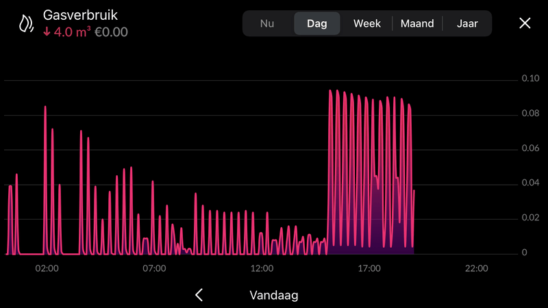

synorluna schreef op vrijdag 10 februari 2023 @ 15:26:
Update:
Dat inleren is ook maar achter de komma. Je ziet duidelijk drie patronen. Zo te zien vraagt evohome continu warmte, alleen de ketel moduleert.
Afbeeldingslocatie: https://tweakers.net/i/nsjbk77xZWQBhSy3EsXqIlQBhYg=/full-fit-in/4920x3264/filters:max_bytes(3145728):no_upscale():strip_icc():fill(white):strip_exif()/f/image/cmFyri2iOiNLnxHKbu1Dska8.jpg?f=user_large
Geel is geen warmtevraag
Witte streep is warmtevraag met moduleren.
Dat zijn mooie lange runs vanuit evohome. De grafiek die je stuurt is je ketelgedrag. Die moduleert wat op de witte lijn. Ik snap je klacht niet zo goed.

Dashlane schreef op vrijdag 10 februari 2023 @ 19:23:
Misschien heb ik wel de verkeerde verwachting. Het duurt best een aantal uur voor de woonkamer van 18 naar 19 graden is opgewarmd. Na het verhogen van het vermogen van de ketel (had ik op het minimale vermogen gezet) is dit al een stuk beter geworden.
Ik was in de veronderstelling dat ik langere runs zou moeten zien, zoals hieronder. Dat was voor mij ook de reden om de HR92 te plaatsen voor de verdeler. Zoals gezegd: wellicht heb ik de verkeerde verwachting.
Afbeeldingslocatie: https://tweakers.net/i/WbnnZ7onIS5uBcgakey-lNoxLZU=/800x/filters:strip_icc():strip_exif()/f/image/8ZOof4652L7xTpx0RW1imBc2.jpg?f=fotoalbum_large
Als ik kijk naar het gedrag van de ketel wanneer ik ernaast zit dan slaat hij nog wel elke 5 minuten aan/af, maar dat zie je niet in de grafiek terug door het gebruikte interval.
[ Voor 20% gewijzigd door synorluna op 11-02-2023 10:13 ]

MikeyMan schreef op vrijdag 10 februari 2023 @ 15:38:
Ja, in het begin liep de ketel vaak in een foutmelding omdat we geen bypass hadden. Dit zag je duidelijk terug in de grafiek. Op dit moment schakelt de ketel ook nog wel aan/uit, maar dat duurt korter dan vóór het plaatsen van de bypass. Hierdoor komt dit niet duidelijk naar voren in de grafiek.

synorluna schreef op zaterdag 11 februari 2023 @ 09:47:
Die witte lijn is een run van 4/5 uur op je ketel, dat is echt geen vreemd schakel gedrag. Hij moduleert in de witte lijn wel bij. Dat kan aanhoren alsof de ketel inschakelt.
Maar wat is op dit moment je klacht want je stookgedrag ziet er goed uit.
  • synorluna
  • Registratie: Oktober 2017
  • Laatst online: 10-11 19:22
Dashlane schreef op zaterdag 11 februari 2023 @ 13:26:
Aangezien de ketel niet continu stook die 4/5 uur, maar telkens even aanslaat en weer af (ongeveer elke 5 minuten) dacht ik dat dit geen normaal gedrag was. Mijn verwachting was dat de ketel continu zou stoken en je dus niet zoveel pieken zou zijn, dus een continue gasaanvoer zou hebben. Dat is immers wat de grafiek toont.
Zoals gezegd, wellicht zit ik er gewoon naast maar mij komt het over als een pendelende ketel aangezien de ketel m.i. iedere 5 minuten aanslaat.

synorluna schreef op zaterdag 11 februari 2023 @ 17:18:
ketels pendelen altijd in nederlanse huizen. 24/7 stoken gaat simpelweg niet. daar hebben de ketels een orde van grote teveel vermogen voor. 24/7 stoken krijg je alleen voor elkaar met een warmtepomp (en met minimale of geen zoneregeling.)

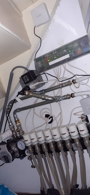

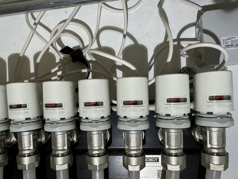

Uiteindelijk draait nu alles. Alleen komt 1 motor niet omhoog en een andere reageerd soms wel en soms niet. Deze dus volgende week maar omruilen bij de installateur.
Zone 1 en 4 nu voor de woonkamer, dit is motor 1, 2, 6, 7 en 8
Vindt wel dat ze toch wisselend omhoog komen, zo lijkt het of de 1e niet helemaal ophoog komt.
Afbeeldingslocatie: https://tweakers.net/i/5lnyTfrjrPOk2o7pTCnIAuKX2WI=/800x/filters:strip_icc():strip_exif()/f/image/wNri91mlzahFQ4pqspAgXwVt.jpg?f=fotoalbum_large
Afbeeldingslocatie: https://tweakers.net/i/9XdzJtF8iIfMpDkPbNweOCHY1sA=/x800/filters:strip_icc():strip_exif()/f/image/WpASgyQ7nhRlWjBFjRpkSugx.jpg?f=fotoalbum_large
Afbeeldingslocatie: https://tweakers.net/i/dihlH-xojHjWjbIXesmzNWcb7SQ=/x800/filters:strip_icc():strip_exif()/f/image/Tec1nWERZ9Cue341G7duDdAp.jpg?f=fotoalbum_large
Ook zag ik op een filmpje van Honeywell dat er op de HCE80 een motor is aangesloten, rechts van de netspanning, bij mij zit de motor gewoon rechstreeks op het stopcontact, is dit iets om nog aan te passen ?
Vervolgens even naar het verbruik gekeken, vorige week stond de ketel nog op 50%, nu op 30% = 9,6KW
Wat aanstaat bij mij is eigenlijk alleen de woonkamer en kantoor vloerverwarming = 6.4KW, eigenlijk zou ik dus het vermogen van de ketel nog op 25% kunnen zetten, alleen kan ik dit niet in de instelling, terwijl het wel in de handleiding staat 8)7
Enfin, de ketel gaat nu wel veel minder aan/uit dan vorige week.
(vanmorgen vanaf 8:30 uur alle 3 de ruimtes vloerverwarming aangezet, dit is 8,1KW)
Afbeeldingslocatie: https://tweakers.net/i/x7uq755ORyi6rgrL4NBChds7q0A=/800x/filters:strip_exif()/f/image/K4r6JSb6DA9LDb7DK2hTpRW8.png?f=fotoalbum_large
Afbeeldingslocatie: https://tweakers.net/i/l1QkPeWSsPXt5fGBiHAI5JibQ4E=/800x/filters:strip_exif()/f/image/XhP3LzeFATxOgCmCwldwPfJq.png?f=fotoalbum_large

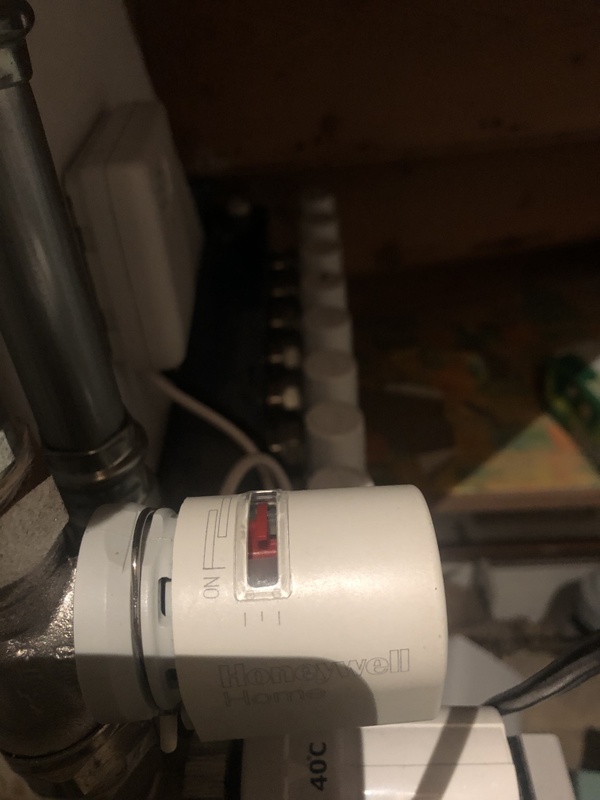

Ik heb totaal 8 x een MT4, vanmorgen 3 zones op 25 graden gezet, dus alle 8 in werking, Na ruim 45 minuten.
En 1 komt totaal niet omhoog, deze is dus defect, en de anderen komen ook heel verschillen omhoog. Ik heb dit ook in een mail naar de support van Evohome gestuurd, ik ben heel erg benieuwd naar hun reactie.
Afbeeldingslocatie: https://tweakers.net/i/P3SNUy65pI2A3sQksECYeYfKB_8=/800x/filters:strip_icc():strip_exif()/f/image/nddCUiL9eAnA3YrGxTK7LARs.jpg?f=fotoalbum_large
Afbeeldingslocatie: https://tweakers.net/i/CEaZVZ5XPVf3pWjoAMH6ZOoxlQU=/800x/filters:strip_icc():strip_exif()/f/image/sqMbXUKrZg4wHRUpN7nK4s2U.jpg?f=fotoalbum_large

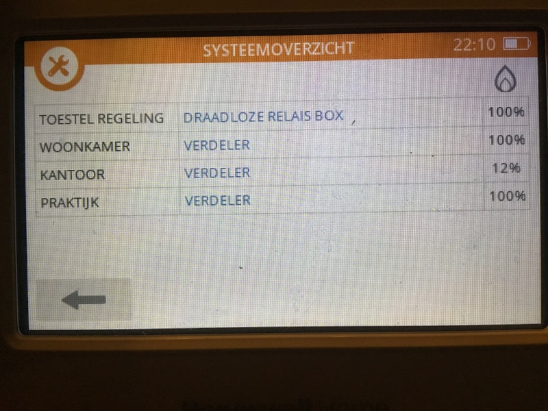

Waar kan ik dat zien ???
  • Joarie
  • Laatst online: 15:19
Long press op menu op het scherm van de Evohome station

Joarie schreef op woensdag 22 februari 2023 @ 21:47:
Bevestig dat je naar de geavanceerde menu wilt
Druk op Systeem Overzicht
Afbeeldingslocatie: https://tweakers.net/i/5n_bGcCG2Ua6hL-v1JPEocGOVCg=/800x/filters:strip_icc():strip_exif()/f/image/bbznkLJq8kcmEl5Wxn0KA92m.jpg?f=fotoalbum_large
Afbeeldingslocatie: https://tweakers.net/i/OzJywjcI8BqQtZSEOHf6nABqVYY=/800x/filters:strip_icc():strip_exif()/f/image/Wqs01NyRUtdQLYweWfYeXMvh.jpg?f=fotoalbum_large
Volgens de unit is het kantoor dus maar op 12%, terwijl dit de 5e motor is die open is 8)7
Misschien werkt het anders? , dat weten julllie dan beter want het zegt mij verder niks. Feit is dat motor 3 en 4, de praktijk niet open zijn

taz10 schreef op woensdag 22 februari 2023 @ 22:14:
Zijn de zones wel goed toegewezen dan? Heb je een installateur dit laten doen of zelf gedaan?

fmb schreef op donderdag 23 februari 2023 @ 16:04:
Installateur heeft het gedaan, mijn woonkamer zones klopt wel en ook de wireless round in de aparte ruimtes werken goed

taz10 schreef op donderdag 23 februari 2023 @ 16:26:
Kan ook wat vertraging tussen zitten. Wel goed om in de gaten te houden of extra te testen (testen kan redelijk eenvoudig door de thermostaat voor alle ruimtes laag te zetten en dan steeds voor 1 ruimte hoog).
Je kan trouwens ook naar de lampjes op de hce80 kijken, dan zie je of de thermomotor wordt aangestuurd of niet.

taz10
Party Animal
fmb schreef op donderdag 23 februari 2023 @ 16:46:
Ik begrijp er totaal niets meer van.
Feit is dat niet alle motors even ver omhoog komen en dat die ene zone in de unit op 12% blijft staan, ook na een half uur niet naar 100% komt maar gewoon op 12% blijft staan.
Net weer alles vol open gezet.
Nu gaat woonkamer naar 100%, kantoor blijft op 74% en de praktijk 0%
Kan jij anders hier iets over zeggen @MikeyMan ?

Ik heb nog even een tijdje bij m’n ketel gezeten om te kijken wat er gebeurt. Je geeft aan dat je op basis van de grafiek ziet dat de ketel ‘lange runs’ maakt.
De instellingen van de ketel zijn als volgt:
Min vermogen 18%
Max vermogen 30%
Ta: 65
Pomp min: 60
Pomp max: 65
Als de ketel aanslaat tijdens deze runs dan verwarmt hij met 9kw (volgens de ketel zelf). De ketel blijft op dit vermogen verwarmen tot hij na een aantal minuten afslaat. Hij moduleert dus niet terug naar een lagere waarde dan 9kw (ondanks min. vermogen van 18%). De aanvoertemperatuur haalt de 65 graden niet tijdens deze run. Dit doet de ketel dan een een aantal uur achter elkaar. Is dit wat wordt verstaan onder een lange run? Mijn verwachting zou zijn dat de ketel terug moduleert en dan rustig door blijft stoken.

taz10 schreef op donderdag 23 februari 2023 @ 21:59:
Nouja, er moet volgens mij een paar dingen helder worden:
- Waarom vraagt die zone maar 12%?
- Komt vervolgens de stand van de MT4 overeen met deze vraag
Let wel; het is tijdsgestuurd. Dus 12% houdt in dat de klep 12% van de tijd open staat. Niet perse 12% open.

Nog een korte update na m’n vorige bericht: in heb het aantal schakelingen naar 3 per uur gezet, waardoor ik nu twee keer zo lange runs heb. Desalniettemin is mijn conclusie dat Honeywell niet om kan gaan met temperatuurverhogingen van 1 graad, wat resulteert in onderstaand gedrag.
Afbeeldingslocatie: https://tweakers.net/i/IbNnn0kdDAqJSjrrzHc4gBiEH0A=/800x/filters:strip_exif()/f/image/AidDvdkY3Ob3Ih2vAwYXGSBQ.png?f=fotoalbum_large
Om eventuele discussies te voorkomen: bovenstaande heeft niks met pendelen te maken. De ketel doet wat hij moet doen en komt nog lang niet in de buurt van zijn minimale vermogen. Ik zou mensen welke Evohome in combinatie met vloerverwarming overwegen, de aanschaf afraden.

Dat is precies niet het probleem. Het gaat om het feit dat het systeem geen lange runs kan draaien, daar heeft een hoger vermogen met een hogere Ta niks mee te maken. Los van het feit dat m’n Tr op de radiatoren op de eerste verdieping en zolder dan veel te hoog wordt als ik dat zou doen.
Mijn ervaring is dat Honeywell nog niet goed weet om te gaan met vloerverwarming. Hetzelfde geval is gemeld door iemand die gebruik maakt van een Chronoterm thermostaat. Afgelopen maanden heb ik met tal van verschillende parameters en instellingen getest, zonder dit stookgedrag (korte runs op vol vermogen) opgelost te krijgen. Tenzij de thermostaat een groot temperatuurverschil moet overbruggen, dan is hij wel in staat lange runs te maken. Bij een temperatuurverschil van 1-1,5 graad vindt Honeywell het ingewikkeld.
Er zullen wellicht andere meningen zijn omtrent mijn conclusie, maar dit is hoe ik het nu ervaar. Als ik opnieuw in de markt zou zijn voor een systeem zou ik eerst bij andere oplossingen zoals Tado gaan kijken.

@synorluna Wat denk je dat er gebeurt als je 1 graad omhoog wilt en je langduring op vol vermogen warmte in je vloer pompt? Dan zit je al snel op 2 of 3 graden opwarming. Je slimme thermostaat voorkomt dat.
Als je geen vol vermogen wilt zal je Opentherm moeten gebruiken of je CV ketel moeten tunen. Met aan/uit kan Evohome dat niet anders regelen dan even aan, even uit.

Zoals vaker gezegd, er gaat iets niet goed in je afgifte systeem. Honeywell is prima in staat lange runs te draaien mits je daarvoor ook een juist ingeregeld afgistesysteem hebt.
Afbeeldingslocatie: https://tweakers.net/i/LAQzZcZTMp83CbFP0J-v-KQJ3G4=/800x/filters:strip_exif()/f/image/SSf8fZThf7HkLuTkDf2OHOL5.png?f=fotoalbum_large

Helaas je focust te veel op software terwijl de bronoorzaak het CV-systeem zelf is.
Inregeling waterflows
Afstelling ketel
Echter ik zal nog wat tips geven. Over het algemeen als je korte stookruns maakt is het aangeboden vermogen te hoog voor de betreffende zone. Waarop Evohome de ketel dmv TPI (bij aan/uit aansturing) gaat moduleren om het vermogen te beperken.
Ik denk dat of je max-ketelvermogen om laag kan (Vuistregel 10-12kW is voldoende voor een gemiddelde NL tussenwoning.)
Zorg in het geval van intergas-ketel dat ook stappenmodulatie aan staat, dit zorgt ervoor dat het vermogen geleidelijk wordt opgebouwd.
Misschien is het verstandig om een inregelventiel richting je vloerverwarming verdeler te plaatsen zodat je flow kan beperken.
https://www.techniekwebsh...hG3mhvzspllRoC3wUQAvD_BwE
Zo iets die je voor 50-70m2 instelt op grofweg 3 l/min instelt.

Een aan-Uit gestuurde ketel moduleert hedendaags ook gewoon. Dat hij al afslaat bij nog geen 65 graden zegt mij juist dat hij zijn vermogen niet kwijt kan.
Daarnaast beoordeel je het regelgedrag van evohome op basis van het gasverbruik in Homewizard. Terwijl evohome een aan-uit kan blijven sturen terwijl de ketel afslaat omdat hij zijn vermogen niet kwijt kan.
Het minimale vermogen van een ketel ligt al vaak boven het maximum vermogen van een warmtepomp. Dit icm met een ruimte afhankelijke zonneregeling kom je vrijwel altijd tot het resultaat dat het vermogen te groot is voor het afgiftesysteem.
Ter aanvulling, ik heb nu met een buitentemperatuur van 1.7 graden een aanvoer temperatuur van 34 graden om lange runs te genereren.

Ja, dat de ketel moduleert zie ik inderdaad ook. Als de Ta wordt bereikt bij de radiatoren, dan zie ik dat het vermogen van de ketel wordt terug gemoduleerd. Wat ik zie gebeuren op de Homewizard app is inderdaad dat er elke 10 minuten gas verbruikt wordt en daarna weer 10 minuten niet, terwijl Evohome nog wel een warmtevraag heeft in het systeemoverzicht.
Wat bedoel je met "dat hij z'n vermogen niet kwijt kan"? Zolang de Ta niet wordt bereikt kan hij toch door blijven stoken?

Hij moduleert op de retour. Hij kan echt wel 65graden, alleen hij past de Ta aan op basis van de Tr. Het vermogen kan hij niet kwijt op het moment dat de Tr te hoog wordt.

Wat ik dan nog niet helemaal begrijp, is dat de ketel zulke korte runs gebruikt om met 1 graad op te warmen (ook al duurt dat 4 uur), maar als ik de temperatuur met 5 graden verhoog, hij wel lange runs maakt. Dan zou het niet te maken hebben met het niet kwijt kunnen van zijn vermogen, toch?

De MT4 vervangen voor de HR92, wat een minder goed resultaat levert. Ik krijg nu enkel korte runs, ook om grote temperatuurverschillen te overbruggen. Daarnaast is de temperatuur vandaag overdag gezakt naar 17 graden terwijl 18 was ingesteld. Wellicht dat dit nog met inleren te maken heeft.
Vanaf 15:00 uur stond de thermostaat op 19 graden en de temperatuur is nu een halve graad gestegen. Zoals gezegd ging dit met de MT4 nog wat beter, omdat ik toen lange runs haalde met een temperatuurverschil > 1,5 graad. Ik zal zo eens meten wat er gebeurt qua tijden.
Afbeeldingslocatie: https://tweakers.net/i/72r9TUjiPTBPVH5uxbLWyoDrKDQ=/800x/filters:strip_exif()/f/image/nyBeuJBknc0c9EVBu0K3xf2n.png?f=fotoalbum_large

synorluna schreef op donderdag 9 maart 2023 @ 19:14:
Als je een Bdr91t hebt dan zou ik die instellen als een warmtepomp met lange minimale aantijd. Dat is een makkelijke en goedkope fix. Daarnaast zou ik het is zonder klep doen. De aansturing van evohome is soms wel eens contra, de klep gaat dicht terwijl de ketel aanstaan.
Ik blijf het vragen maar nog steeds niet goed beantwoord wat echt essentieel is.
Gaat de ketel uit bij deze grafiek omdat:
1) De ketel zichzelf uitschakelt
2) De ketel wordt uitgezet door evohome
