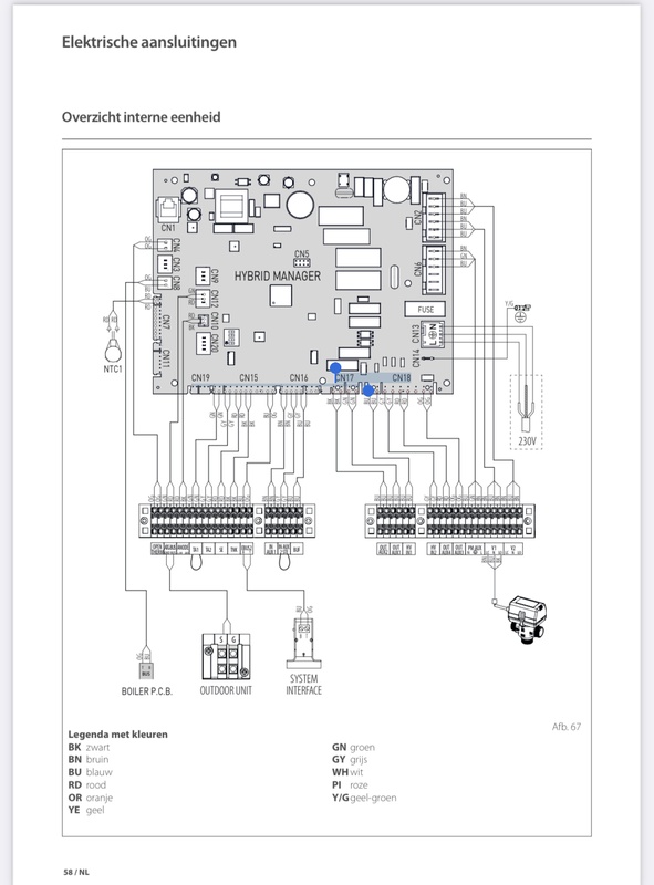

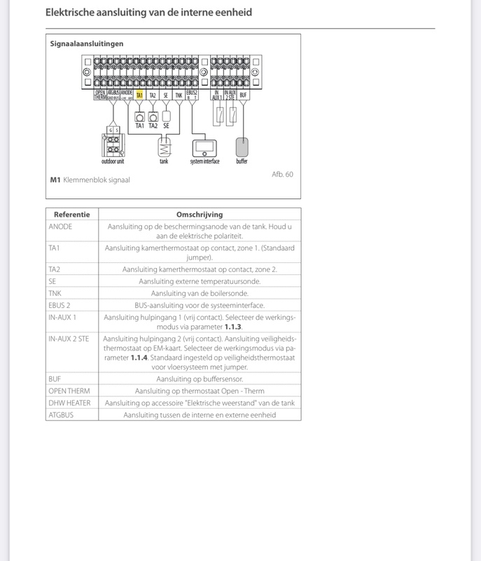

Afbeeldingslocatie: https://tweakers.net/i/VyGvePJXj_n6eZebUja5A8Kle_Y=/x800/filters:strip_icc():strip_exif()/f/image/ua4y9CwRiZXqYI3n5cd7984q.jpg?f=fotoalbum_large
Afbeeldingslocatie: https://tweakers.net/i/ibYsxkfOjlHXMVvwZzcOdjQFIHA=/x800/filters:strip_icc():strip_exif()/f/image/Y7lqFjXY6fvn6YJU79riaOvY.jpg?f=fotoalbum_large
Ta1 is doorgelust a fabriek en deze heb ik afgekoppeld en daarop de bdr91T gezet. Daarnaast is de externe pomp aangesloten op de Binnenunit.
Aanvullend, ik heb geen zones toegewezen waardoor de systeem interface, een thermostaat van atag geen thermostaat functie heeft. Deze gang hij warmtepomp en die gebruik ik voor instellingen en dergelijke.

Dank je. Dus hiermee bereik je dat de WP nooit aan kan slaan als er geen warmtevraag is uit 1 van de zones?
En omgekeerd: gaat hij standaard aan als er warmtevraag is en de BDR schakelt of bekijkt hij dan eerst zelf of het nodig is en zo ja, kiest met behulp van WAR een stooklijn.
  • Dashlane
  • Registratie: Juni 2017
  • Laatst online: 07:07
Kaz03 schreef op zondag 12 maart 2023 @ 10:25:
Ja de wp slaat pas aan bij een warmtevraag vanuit evohome. Dat is nu ook mijn kamerthermostaat.
Het voordeel met de WAR is dat hij de temperatuur aan past aan de buitentemperatuur. Was wel even zoeken wat nou de goede stooklijn om toch lange runs te halen met evohome. Op het moment dat je WAR stookt pompt hij aan de hand van de retour en moduleert dan terug. Meestal als evohome inschakelt is de retour al te laag en schakelt de wp in.

Daarom zit ik nu toch op het spoor (2e plaatje) om de evohome (bdr91(t)) de warmtepomp te laten schakelen, eventueel via een tijdrelais, om het nerveuze gedrag van Evohome in te tomen (korte aan-uits eruit filteren).
Zit hier ook een parallel geschakeld buffervat tussen? Zo ja, dan zou ik verwachten dat de WP met de juiste instellingen toch in staat moet zijn met minder schakelingen het buffervat op temperatuur te houden, ongeacht de warmtevraag. De WP springt toch niet aan bij elke minimale daling van de temperatuur in het buffervat?

Zoals @leonbong mij al adviseerde, als je een energiezuinige secundaire pomp hebt, dan hoef je Evohome ook de secundaire pomp niet te laten schakelen. Scheelt niet zoveel energie verbruik. Ik wacht ook op een NIBE WP en bij een buffervat is inderdaad de door Resideo/NIBE geadviseerde installatie dat Evohome volgend is, dus niet de WP schakelt en optioneel de secundaire pomp. Waar ik wel tegenaan loop: ik gebruik geen HCE80 voor de vloerverwarming en heb ook nog radiatoren, en als je dan wil koelen dan moet Evohome volgens mij leidend zijn in de omschakeling naar koelbedrijf. Dus daar moet wel een BDR91T verbonden worden met de WP. In de plaatjes van Resideo kan namelijk alleen de HCE80 bedraad door de WP worden verteld dat hij in koelbedrijf moet gaan. Er bestaat voor zover mij bekend geen mogelijkheid dat de WP de Evohome bedieningsunit centraal informeert dat Evohome in koelbedrijf moet gaan. Het werkt alleen de andere kant op blijkbaar. Indien iemand andere info heeft op dit punt hou ik me aanbevolen.
Ik zou zelf de secundaire pomp wel willen schakelen. Ik snap dat het niet per se noodzakelijk is, maar ik vind het onnodig om de pomp te laten draaien in een verder afgesloten systeem. Ik ga van het weekend even wat zaken van Evohome bestellen en er dan maar vlot mee beginnen, zodat ik er een beetje meer gevoel bij krijg.
