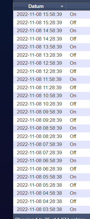

MikeyMan schreef op zaterdag 29 oktober 2022 @ 00:16:
Het is juist zo zonde dat er niet gekozen is voor een stuurperiode van 3/4/6 uur ipv 1.
Maar hoe moet dit in de praktijk dan werken, hoe voorkom je dan overshoots van temperatuur als er maar een klein beetje warmtevraag is? Of neem je instabiliteit van je ruimtetemperatuur dan voor lief ten faveure van (het idee dat) langere runs beter zijn? Jouw ideale regelaar moet in de nacht ervoor op basis van het weerbericht een lange run maken die lang genoeg is om overdag tussen 20 en 21 graden te zitten?
[ Voor 14% gewijzigd door CyBeRSPiN op 29-10-2022 09:36 ]
  • MikeyMan
  • Laatst online: 10:30
MikeyMan
Vidi, Vici, Veni
CyBeRSPiN schreef op zaterdag 29 oktober 2022 @ 09:34:
Hoe is dat lastig? Adhv buitentemperatuur en snelheid van opwarming is dat prima in te regelen. En zeker met een traag warmtepomp systeem en bijbehorende lage Ta zal het met die overshoot wel meevallen. Daarnaast is ie nu ook al in staat om op basis van het weer ruimtes uit te laten.
Ik stel ook niet dat die run perse 24 uur moet duren, maar dit is ronduit belachelijk:
Afbeeldingslocatie: https://tweakers.net/i/8jyaLBaOklNVsrM1bmt9gew3YZU=/800x/filters:strip_exif()/f/image/e7g45yzPMxDCPqWyQQGpiBRV.png?f=fotoalbum_large
Een flexibele regelperiode of zelfs eentje van drie of vier uur had een stuk rustiger geweest. Er wordt nu nieteens een poging gedaan om een lange run te maken, tenzij je ver van je setpoint af zit wellicht en er meerdere blokken van een uur aan elkaar worden geplakt. Een situatie die hier in huis sowieso niet voor komt.
Maargoed, blijkbaar zijn sommigen van mening dat dit prima regelgedrag is.
[ Voor 15% gewijzigd door MikeyMan op 29-10-2022 09:46 ]

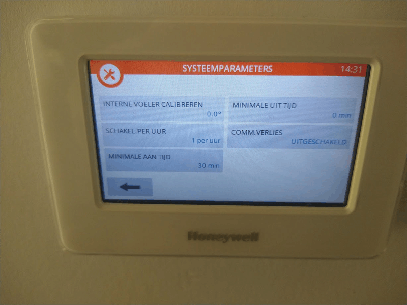

Los van 'schakelingen per uur', 'minumale aan tijd' en 'minumale uit tijd' valt er volgens mij niet zoveel in te stellen. En daar heb ik alle combinaties eindeloos van getest.
  • fmb
  • Laatst online: 08:40
fmb
MikeyMan schreef op zaterdag 29 oktober 2022 @ 10:04:
Misschien is er een andere oorzaak. Wellicht is er iets mis gegaan bij het toewijzen van de apparaten. In het ergste geval zou je alles kunnen resetten en opnieuw toewijzen. Maar ja, dat doe je natuurlijk ook liever niet.
WP: Remeha Elga Ace 6kW. PV: 14 x 310 wp Suntech + 10 x 380 wp Q-Cells, micro omvormers IQ7 & IQ7+ Enphase.

Afbeeldingslocatie: https://tweakers.net/i/dsC1wvoDTaWe6d7hNRtzkLuhEXA=/full-fit-in/4000x4000/filters:no_upscale():fill(white):strip_exif()/f/image/e7g45yzPMxDCPqWyQQGpiBRV.png
Als ik na de laatste twee run's kijk die zijn toch langer dan een uur?
Dus misschien is het minimum vermogen van de WP te veel waardoor, evohome geen keus heeft dan de WP aan en uit te zetten?
Omdat evohome in eerste instantie het probeert te corrigeren, door op de zone die te warm wordt verder dicht te sturen. Als dat niet meer gaat omdat er dan toch overshoot onstaat op zone zal verwarmingstoestel uit worden geschakeld.

Heb een Panasonic Monoblock van 9kW.
200m2 vloerverwarming, verdeeld over 21 groepen. 10cm hart op hart.
Huis uit 2007, dus redelijk geïsoleerd.
Afbeeldingslocatie: https://tweakers.net/i/o6_DLa854Cm0X66lc9vaynEFk1o=/800x/filters:strip_exif()/f/image/CrvqqjcpOv8JBevxTtk20C1E.png?f=fotoalbum_large
Deze settings heb ik in alle combinaties die ik kan bedenken gehad.
Afbeeldingslocatie: https://tweakers.net/i/u04vDVoug630cnk3NWDAiepoF80=/800x/filters:strip_exif()/f/image/ENpc8rP61VaS3ZMDS9d889Nk.png?f=fotoalbum_large
Afbeeldingslocatie: https://tweakers.net/i/5RyeXa5wHPS9_noC_vzHW-kn3r8=/800x/filters:strip_exif()/f/image/S4KhBi9YtlVoLn5K0RiidogN.png?f=fotoalbum_large

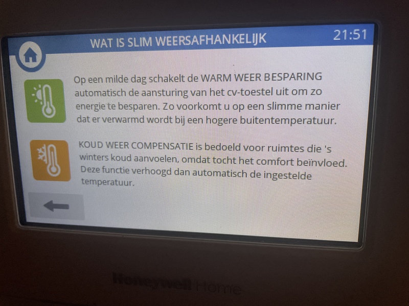

CyBeRSPiN schreef op dinsdag 1 november 2022 @ 10:22:
Ja klopt, dan verschijnt er een symbooltje met een zonnetje en gaat de zone naar 5 graden als er op basis van het weerbericht geen verwarming nodig is.
Huh? Een weersafhankelijke functie in evohome? Is er recentelijk weer een nieuwe firmware gekomen?
Ik ken die functie niet. Heb wel de FW die geschikt is voor WP en voor koelen.

@Hippe Lip dat zit er al een hele tijd in. Samen met de Warmtepomp functies.
'slimme functies' - 'slim weersafhankelijk' - 'warm weer besparing'

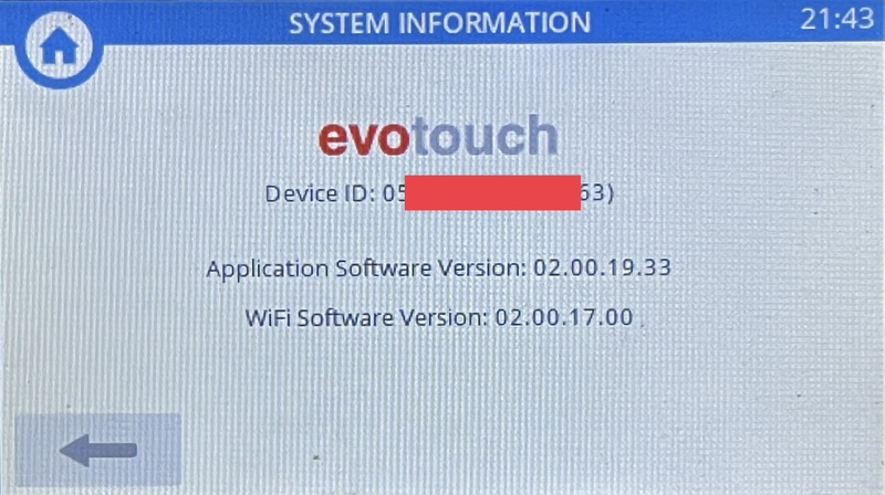

@Hippe Lip geen idee hoe je die versie informatie tevoorschijn tovert, misschien heb je een ander model van de Evohome?
Afbeeldingslocatie: https://tweakers.net/i/jm-9_wv2hBm-4EEfEVo8qwngZCA=/800x/filters:strip_icc():strip_exif()/f/image/pyrFL97dyHsXkPv1WeY6Ve2o.jpg?f=fotoalbum_large
Ah inmiddels na heel lang zoeken gevonden dat je 10-15s op de “Instellingen” knop moet drukken in het normale menu om die versies te zien.
Daar zie ik exact dezelfde versie staan als bij jou.
Bij “slimme functies” in het menu kun je het instellen.
[ Voor 19% gewijzigd door CyBeRSPiN op 02-11-2022 22:14 ]

CyBeRSPiN schreef op woensdag 2 november 2022 @ 21:50:
@CyBeRSPiN
Die had ik een tijd geleden nodig toen ik wilde upgraden van alleen verwarmen naar verwarmen en koelen. Ik had oude FW die dat nog niet kan, maar dat moest ik dus eerst opzoeken. Vandaar dat ik dit leerde kennen.
Thnx, gevonden.
Dit gebruik ik niet omdat ik in een nieuwbouwhuis (bouw 2015) zit dat luchtdicht gebouwd is. Daar zit balansventilatie in zodat de warmte redelijk gelijk verdeeld wordt. Die compensatie heb ik niet nodig.
Maar toch leuk om te weten dat het erin zit. :)

Denk dat het wel nuttig kan zijn. Als je accepteert dat de temperatuur sochtends wat lager is tenminste.
Hij stookt namelijk helemaal niet als de verwachting is dat het gedurende de dag (ruim) boven de ingestelde temperatuur uit komt.
In mijn geval: heb 20.5 ingesteld als temperatuur. Maar hij denkt dat het vandaag warm genoeg gaat worden om zonder stoken die temperatuur te halen. Dus geen vraag vanmorgen, terwijl het 20 graden is binnen.
Beetje ter voorkoming van sochtends stoken en smiddags 24 graden in huis :P
Je kunt het overigens per zone aanzetten. Hij heeft een paar dagen nodig voordat je effect ziet overigens.

@MikeyMan Het verschil is echter dat het in mijn geval gaat om vloerverwarming. Dat werkt zó traag dat er erg weinig fluctuaties op een dag zijn. Opstoken gaat met 1, hooguit 2 graden per dag…
Ja hier ook, maar denk dat het meer afhankelijk is van je zoninstraling. Zo is de functie m.i. Ook bedoeld.
Heb hier 80m2 glas op het zuiden. Zelfs op een dag als gisteren zorgt de zon voor een paar graden extra opwarming.
Overigens denk ik ook dat als die fluctuaties er niet zijn, dat de functie überhaupt niet inschakelt. Maar zoals altijd hebben ze niet bepaald alle parameters beschikbaar gesteld. ;)

Terugkomend op eerdere discussie, eindelijk wat daling in temperatuur momenteel.
Het lijkt erop dat er inderdaad niet altijd gekozen wordt voor een periode van een uur.
Zag gisteren dit:
Afbeeldingslocatie: https://tweakers.net/i/rbY7JQc8UonZXPgWQER5gABAHmU=/800x/filters:strip_exif()/f/image/hukOb0hedHo845MPw1swMpYW.png?f=fotoalbum_large
Evengoed 22 schakelmomenten als ik het goed tel. Dus 22x de compressor opstarten.
Ik heb momenteel de sturing niet in gebruik voor de warmtepomp. Deze schakelt nu op watertemperatuur.
En dan heb ik maar 11 starts, inclusief DHW.
Afbeeldingslocatie: https://tweakers.net/i/eiBpxGDMDh-I9Ei-d0TBT7cYPGk=/800x/filters:strip_exif()/f/image/2UBLT9DgBvAnFhr5kcFyIQtt.png?f=fotoalbum_large
Dat ziet er dan in de woonkamer als volgt uit:
Afbeeldingslocatie: https://tweakers.net/i/Y5tKsfuyNOPbjKEb0mFeIN2uuH8=/800x/filters:strip_exif()/f/image/PMBdXUbkPkRG8YgB1r8S8jt7.png?f=fotoalbum_large
[ Voor 14% gewijzigd door MikeyMan op 08-11-2022 13:49 ]

MikeyMan schreef op dinsdag 8 november 2022 @ 13:48:
Zag gisteren dit:
In de afbeelding die je eerder had gepost kon je al zien dat het niet altijd een uur is, maar daar had je nooit antwoord gegeven op die vraag gesteld had om dat te controleren.
leonbong in "Honeywell Evohome zoneregeling met vloerverwarming"
https://tweakers.net/i/ds...QQGpiBRV.png?f=user_large
[ Voor 5% gewijzigd door leonbong op 08-11-2022 16:07 ]

leonbong schreef op dinsdag 8 november 2022 @ 16:06:
Op 31-okt-2022
Kon ook weinig controleren, aangezien het steeds warmer werd.
Maar hoewel het niet altijd een uur is, is het dat wel bijna altijd. Of in ieder geval; daar wordt wel op teruggevallen:
Afbeeldingslocatie: https://tweakers.net/i/ZghjRlpuHGH0SOP3qhV_XI7a52Q=/full-fit-in/4000x4000/filters:no_upscale():fill(white):strip_exif()/f/image/oDMEXMXsQBLasPKMOeWuww5n.png?f=user_large
De logica blijft nogal rigide.
Ik zag langer dan uur in het plaatje, maar ik bedoelde of je dat ook daadwerkelijk in data kon controleren.
Maar maakt niet uit hoor, geeft niks dat je mijn vraag niet begreep.
Ik denk dat we niet anders kunnen concluderen dat je een "pendelende" warmtepomp hebt, tgv te veel vermogen.
Kan je de stooklijnregeling van warmtepomp niet nog verder omlaag instellen?
Dus dat je warmtepomp bij huidige buitentemperatuur kouder water laat maken. Dit werkt alleen als je nog niet om de minimum frequentie (toerental) van de compressor zit.

leonbong schreef op woensdag 9 november 2022 @ 09:47:
Ah, ja dat had ik toen inderdaad wel terug kunnen zien. Zie bovenstaande.
Conclusie is: Het is niet altijd een uur, maar dat vormt wel de standaard backbone van de aansturing.
Die conclusie mag m.i. niet getrokken worden. Er is momenteel geen enkele relatie tussen de vraag vanuit evohome en het gedrag van de warmtepomp.
En ja; zeker met deze temperaturen heeft die teveel vermogen. Maar draait vervolgens wel netjes runs tot twee uur (tot nu toe)

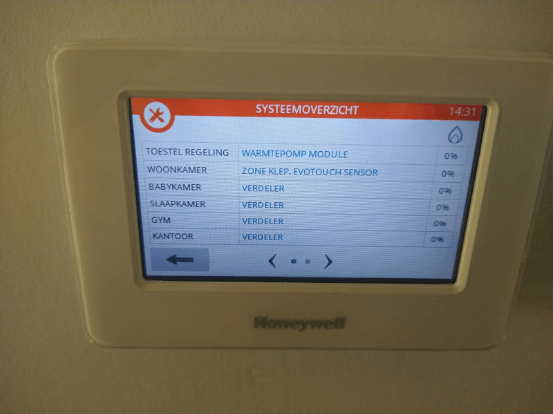

Mijn toestelregeling staat in de Evohome touch op Warmtepompmodule. Moet deze niet op Draadloze relais box staan aangezien er een BDR91T aan de warmtepomp hangt?
  • Sunri5e
  • Laatst online: 07:19
Even een andere vraag. Puur om even zelf duidelijk te krijgen hoe mijn systeem nu werkt. Naast mijn HCE80 hangt een HRA80 antenne om te communiceren met de draadloze thermostaten. Daarnaast hangt nog een BDR91T1004 RF-module. Deze moet weer gekoppeld zijn aan de Evohome toch toch? Maar dan hangen er ook nog 3 BDR91T1004 RF-module's bij de warmtepomp. Namelijk 1 aan de warmtepomp zelf. 1 aan de Y-VC8015. En nog 1 aan de Grundfos pomp die aan gaat als er boven door de HCE80 om warmte wordt gevraagd. Echter moet je die BDR91 bij die Grundfos pomp aan koppelen?
[ Voor 33% gewijzigd door Sunri5e op 12-11-2022 12:57 ]
  • Dashlane
  • Registratie: Juni 2017
  • Laatst online: 07:08
Sunri5e schreef op zaterdag 12 november 2022 @ 11:26:
BDR91T te herkennen aan het logo op de voorkant moet geprogrammeerd zijn als warmtepomp module en niet als ketelrelais. Volgens mij kan het wel, maar juist dat T model is voor warmtepompen. Het is een ge-update BDR91A die alleen als ketelmodule kan fungeren. Het T model geprogrammeerd als warmtepomp en kan minder schakelingen per uur doen (Max 1 ipv 3) & de minimale brandtijd is langer (min 30 ipv 5minuten). Dat samen maakt dat je langere runs kan doen, minder vaak opstarten en daardoor slijt je warmtepomp minder snel. Langere runs zijn ook efficiënter.
Op je andere vraag heb ik geen antwoord, mijn pomp wordt aangestuurd door de warmtepomp zelf.
