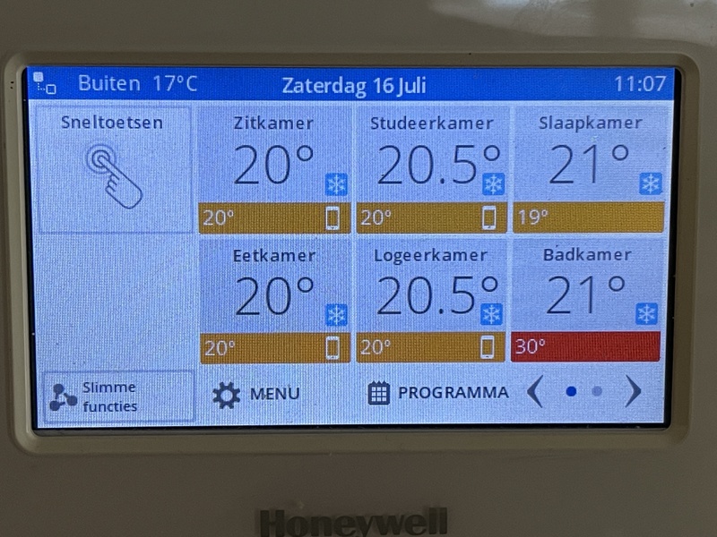

Ik draai al meer dan 6 jaar naar alle tevredenheid op mijn evohome. Ik heb uitsluitend vloerverwarming in huis. Half december is mijn Nibe S1255-6PC geïnstalleerd en ben ik (dus) van het gas af.
Omdat mijn warmtepomp ook kan koelen moest ik mijn evohome ‘ombouwen’ zodat die ook de koelmodus aankan. Er is nieuwe firmware ingekomen, ik heb de functie voor koelen geactiveerd volgens het boekje en ik heb mijn HCE80’s tijdelijk voorzien van een draadbruggetje om ze in koelmodus te zetten.
Toch doe ik ergens iets verkeerd, want nergens gaat een klep open op die verdelers.
Wat ben ik vergeten of wat doe ik verkeerd?
Afbeeldingslocatie: https://tweakers.net/i/g2gHeJuazgFhuDX-REqsZtndRZw=/800x/filters:strip_icc():strip_exif()/f/image/HMztlevKk2ZEL8JLozEFxKO1.jpg?f=fotoalbum_large

Hippe Lip schreef op zaterdag 16 juli 2022 @ 17:14:
Ik kan nu nog even niet controleren hoe mijn Evohome display er uit ziet. Heb je dit stappenplan al eens geprobeerd te volgen?
fmb in "Honeywell Evohome zoneregeling met vloerverwarming"

fmb schreef op zaterdag 23 juli 2022 @ 22:58:
Dank je. Inmiddels ben ik erachter dat mijn proboblemen waarschijnlijk komen doordat ik alleen wat wijzigingen heb aangebracht in de Touch. Wél gezegd dat die ook moet kunnen koelen en voor dat omschakelen ook een BDR91T gekoppeld, maar verder geen wijzigingen aan kunnen brengen. Daardoor kan ik op de HCE80 niet per zone instellen of die ook kan koelen.
De oplossing gaat zijn dat ik het hele boeltje ga resetten (alles wissen) en daarna van scratch af aan opnieuw programmeren. Dan kom ik ook langs die stap om 2x een thermostaat toe te wijzen aan elke zone van de HCE80, eentje voor verwarmen en eentje voor koelen. Dat is gelukkig wel dezelfde thermostaat 8) .
De komende dagen hoop ik daar aan toe te komen. Tot die tijd heb ik alle motoren maar van alle zones afgehaald, zodat overal (ongestuurd dus) de ca. 18 graden koelwater doorheen loopt. Dat voldoet nu wel even en het huis is daarmee tussen de 20 en 23ºC. Niet slecht.
Als alles opnieuw ingesteld is zal ik het resultaat hier melden. Dank in elk geval @fmb voor je stappenplan van 13 juni vorig jaar. Die zal ik naast de installatiehandleiding van Honeywell houden, want daarin staat die ‘terug’-stap om een thermostaat een 2e keer te koppelen niet beschreven. Of ik kijk niet goed, maar ik zag het niet zo 1-2-3.
Ik kon nu even kijken op mijn Evohome display. Ik zie een verschil bij de niet gekoelde zone (badkamer). Die staat bij mij uit, het blauwe “vries” symbool ontbreekt. Bij jou staat daar ook een koelsymbool, maar dan wel op 30 graden (dus feitelijk uit).
Volgens mij betekent dat dat je die zone op de Evohome echt nog moet uitsluiten van het koelen.
Ben benieuwd of je inmiddels al verder bent.

fmb schreef op vrijdag 29 juli 2022 @ 10:23:

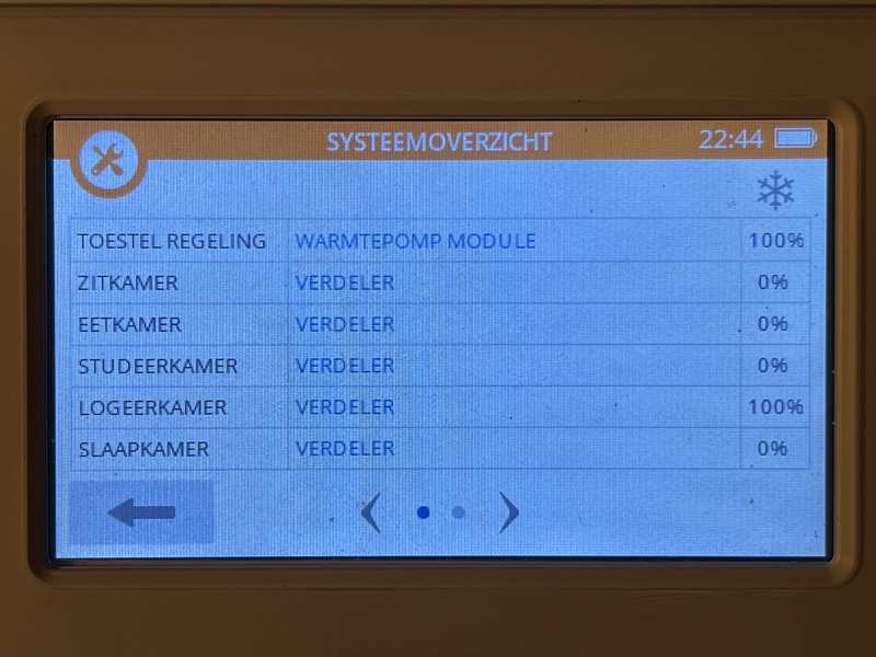

Nou, vanmiddag en vanavond ben ik er dan eindelijk toe gekomen om evohome terug te zetten naar fabrieksinstellingen en alles opnieuw te programmeren. Dat ging, ondanks alle instructies de eerste paar keer niet goed natuurlijk. Gelukkig programmeerde ik steeds eerst maar één zone en controleerde dan of het goed ging. Of je kon omschakelen tussen verwarmen en koelen en of er zowel een koel- als een verwarmtemperatuur per zone in te stellen was.
Het twee keer toewijzen van de Honeywell Round met tussendoor de ‘terugtoets’ (🔙) lukte wel, maar het duurde even voordat ik zag dat je die truc (🔙) ook uit moest halen met elke zone op de verdelers.
En dan moest het eerst verkeerd gaan om er pas bij de zoveelste keer achter te komen dan het TIEN keer eenvoudiger is om de groepen op de HCE80 verdelers in volgorde te programmeren. Dan gaat gewoon alles in één moeite door.
Maar goed, het zit er nu allemaal in. Als ik het morgen nog een keer moet doen, hier thuis of bij een ander, dan ben ik misschien wel in een uurtje klaar, in plaats van nu in een halve dag…
Het enige is nu dat het systeem in koelmodus staat, alle verdelers ook, en dat alle temperaturen lager ingesteld staan dan de huidige temperatuur, maar dat er toch maar twéé van de 7 groepen open staan. Rara hoe kan dat?
Nou, morgen maar eens verder kijken.
Veel dank @fmb voor je hulp in elk geval. (y)

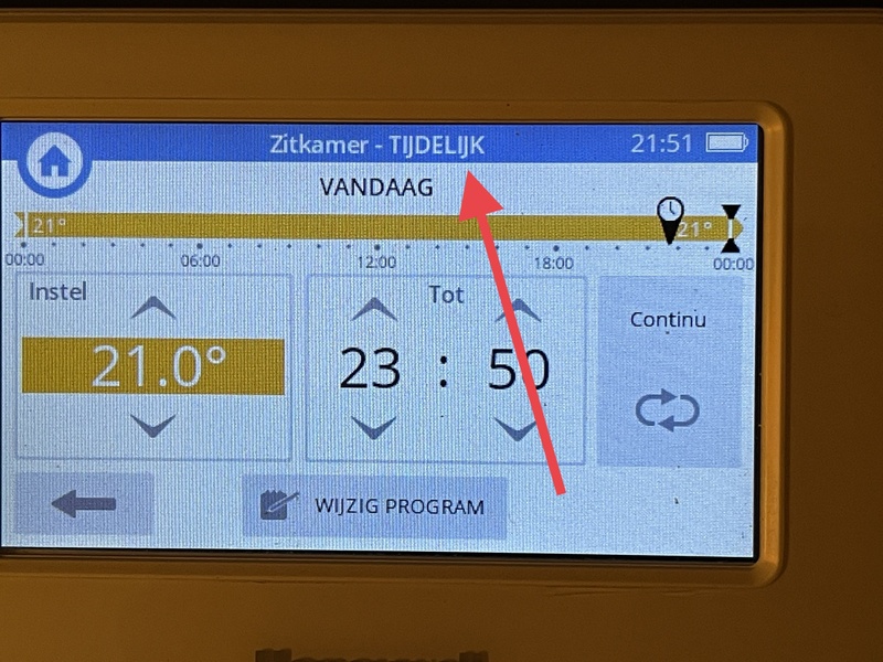

En @fmb , enig idee wat die TIJDELIJK betekent in de titel?
Afbeeldingslocatie: https://tweakers.net/i/MP5n3HFjz27z-OeDMYkU2u2s_J0=/800x/filters:strip_icc():strip_exif()/f/image/Da3pk8vQVZOzfyUCHeWFtS9p.jpg?f=fotoalbum_large
