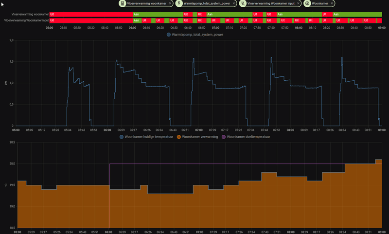

Bij uitlezen gisteravond zag ik wel dat er zones reageren, maar op een vreemde manier. De logeerkamer wijkt maar een halve graad af van de gewenste temperatuur en de klep staat daar open. De studeerkamer daarentegen wijkt een hele graad af, maar die klep staat dicht. Om dan nog maar te zwijgen van een slaapkamer die 4½ graad afwijkt en die niet open staat…
Afbeeldingslocatie: https://tweakers.net/i/soxxK7JsjZwy-bw9ja21sQIX2uw=/800x/filters:strip_icc():strip_exif()/f/image/3AIpSbnNAw3eX2X8w2wD5n1X.jpg?f=fotoalbum_large

Dat zou idd kunnen. Maar ik doe het met vaste bedrading, of met BDR91’s, omdat ik in dit geval alles het liefst binnen één systeem houd.
Overigens is het een eitje om gewoon een programma met constante temperatuur te maken en dit te kopiëren naar de andere dagen/zones.
Behalve dat niet alle zones zomaar dezelfde gewenste temperatuur hebben. En zo’n programma maken plus kopiëren is alles bij elkaar toch wel meer werk dan een temperatuur kiezen en op ‘constant’ drukken.
Zou er overigens wel voor opteren om in de nacht een halve of hele graad verlaging toe te passen, anders ben je in de nacht aan het stoken, en heb je bij het wakker worden een koude vloer.
Bij betonnen vloeren met vloerverwarming heeft nachtverlaging/verhoging weinig tot geen nut. Als ik een andere temperatuur instel gaat dat effectief met één, hooguit twee graden per etmaal.
Bovendien is een nachtverlaging (bij verwarmen dus) niet goed voor het rendement van de warmtepomp (waar ik mee werk).

Dank voor je reactie. Ik heb alleen een slimme meter icm homewizard.
Dan begin ik met de aanvoertemperatuur te verlagen, hopelijk is dat mijn 'grootste winst'. De vraag zal daarbij zijn hoeveel verlies ik in de leidingen heb vanaf zolder (ketel) tot aan beneden (verdeler), maar dat is uit te proberen.
Wat is nou de consensus mbt nachtverlaging, ook al is het maar een halve graad?
Ik ga het gelinkte topic doorlezen!
Ik vrees dat je met je huidige afgifte niet weg komt met nog verder verlagen. Gok zomaar dat je ketel nu al enorm aan het pendelen is. Wat is het minimale vermogen van je ketel?
Nachtverlaging werkte bij mij zuiniger dan blijven stoken. En daarnaast wil ik ook dat er gestookt wordt als ik wakker ben ipv andersom. Moet nog even kijken hoe we dat met mn warmtepomp in het vat gaan gieten ;)

MikeyMan schreef op maandag 29 augustus 2022 @ 22:52:
Met pendelen bedoel je aan/uit? Wanneer is dat 'enorm'? Het minimale vermogen weet ik zo niet, moet ik opzoeken.
Maar even terugkomend op mijn gegevens, als mijn ketel nu tot 50 graden verwarmt en dit bij mijn verdeler wordt geknepen/gemengd tot 35 graden, dan zeg je dat het niet evident is dat daar nog op te besparen valt? Ik dacht (zonder kennis van zaken) dat als ik naar bijvoorbeeld 38 ga, en 3 graden in de leidingen verlies, het ketelwater dan direct de vloer in kan zonder eerst met koud water te hoeven mengen. Verkeerd gedacht?

coelho schreef op maandag 29 augustus 2022 @ 23:00:
Er wordt koud water uit de vloer gemengd met heet water uit de CV. Daarom moet deze hoger staan anders wordt bij aanwarmen de vloer/ruimte niet warm genoeg. Eenmaal op temperatuur zakt de aanvoer vanzelf.
Het grote nadeel van vloerverwarming is de traagheid waarmee opgewarmd wordt.Je kunt dus niet zomaar een ruimte een paar uur verwarmen, en bij het verlaten van de woning Evohome uitzetten voor een paar uur heeft ook weinig effect bij vloerverwarming.
Het spelen met de aanvoertemperatuur zal een zeer klein effect hebben, aangezien de retourtemperatuur bepalend is voor de mate van condensatie en de retourtemperatuur van vloerverwarmingssystemen is over het algemeen laag, echter meten is weten.
Dus wat overblijft is isoleren, ruimtes waar je niet ben niet opstoken en genoegen nemen met minder comfort.
Aiaiai... zeker met AI gedaan

Ik heb ook een plaatje van wat een BDR91 doet op zoneklep:
Afbeeldingslocatie: https://tweakers.net/i/pZPlEeLNwPZ4zMHb72rh8Hgau0s=/800x/filters:strip_exif()/f/image/4jQ4FA6v34i0rpbmv79vHfQH.png?f=fotoalbum_large
Als die zone op dat moment de enige is die je wilt verwarmen, slaat steeds je warmtepomp uit als de zoneklep dicht gaat. De watertemperatuur die de warmtepomp ziet stijgt dan snel en dan bepaalt de logica in de warmtepomp dat hij uit mag. Vervolgen gaat de zoneklep weer open en daalt de temperatuur weer snel, warmtepomp start weer op op volle toeren, klep gaat na een paar minuutjes weer dicht en zo blijft hij aan het pendelen.
Mijn voorzichtige conclusie begint te worden dat evohome zoneregeling niet echt geschikt is voor gebruik met een warmtepomp en zonekleppen. :'(

Dit is wat er gebeurd als de ruimte nog niet op temperatuur is:
Afbeeldingslocatie: https://tweakers.net/i/ekjE2FxUo2zSe3kYALHciXUOIM0=/800x/filters:strip_exif()/f/image/CE93whZTKqZvyQx6MyPzC7Tj.png?f=fotoalbum_large
Hierin zie je de vloerverwarming schakeling door evohome,de daadwerkelijke schakelingen van het ventiel (met een shelly en node red doe ik wat nabewerking), de temperatuur, en het vermogen van de WP.
helaas kun je nu niet hoveren met je muis, maar als je dat doet zie je dat de WP steeds 1-2 minuten nadat de VV klep dicht gaat uitschakelt.
De woonkamer is niet op temperatuur, dus wat mij betreft mag de klep open blijven.
Ik snap overigens wel waarom de evohome dit doet: bij hoge temperatuur verwarming kun je op deze manier overshoot vermijden. Omdat ik weersafhankelijk de watertemperatuur bepaal, is er vrijwel geen overshoot.
Graag zou ik per zone aan willen geven of dit soort PI regeling middels aan-uit gewenst is of niet, maar dat is alleen maar te bouwen als je zelf handig bent met shelly's en node red.
Uiteindelijk lukt me dat wel, maar na 1000€+ uitgegeven te hebben aan een multi zone systeem voelt het een beetje vervelend.
Een grote buffer installeren om daarmee de tekortkomingen van mijn zoneregeling te compenseren voelt nog iets vervelender dan die paar shelly's en een paar avonden tijd. Ik wil namelijk wel gewoon dat de WP uit gaat als er geen warmtevraag is. Continu water door de buffer heen pompen en op temperatuur houden is prima als het echt koud is, maar in de huidige weersomstandigheden is het gewoon 60-70% van de dag niet nodig.
