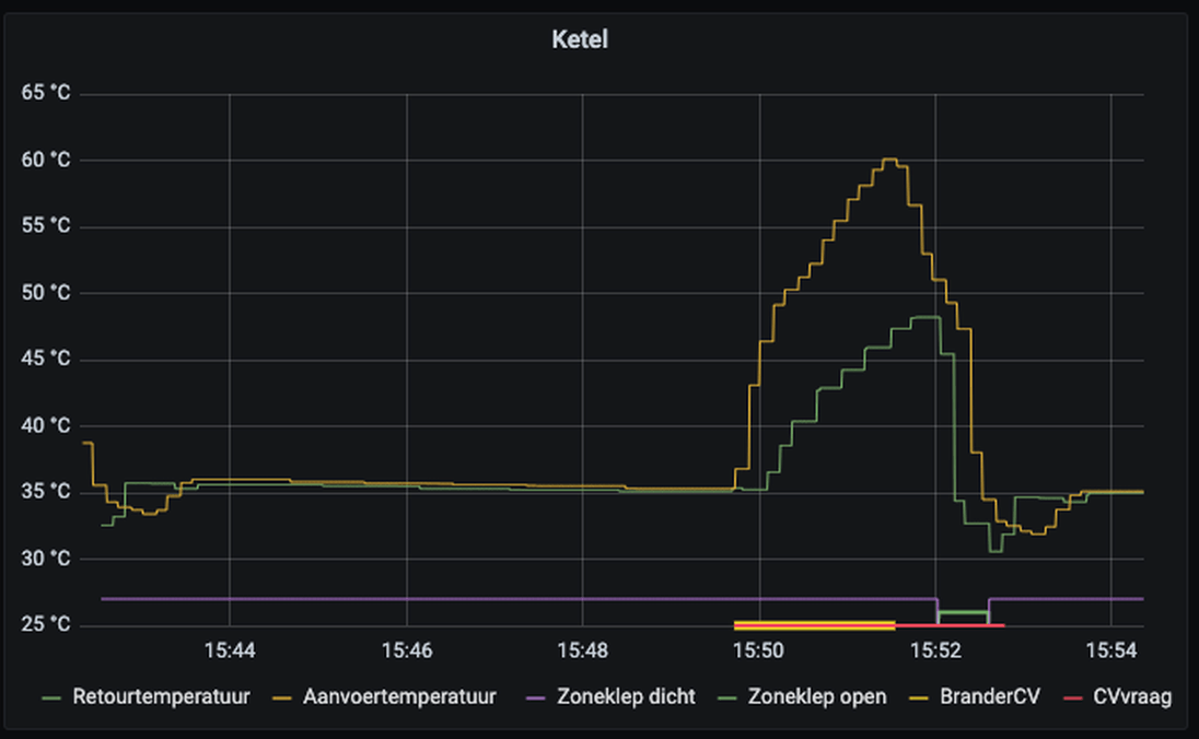

Ik heb toch een beetje twijfels over het aan/uit sturen van een vloerverwarming.
Heb setting op 3x/uur schakelen en minimaal 5 minuten (langer kan ik niet instellen).
Dan zie ik 3x per uur dit gebeuren:
Afbeeldingslocatie: https://tweakers.net/i/Ms9MjI2HISuIH9I2yMBeh8vJDlI=/800x/filters:strip_icc():strip_exif()/f/image/8Kp0RNqPKmppvo3cjpiR5dgb.jpg?f=fotoalbum_large
De ketel gaat enthousiast van start, de eerste 3 minuten loopt de retour flink op, de volgende 2 minuten gaat de ketel terug moduleren.
Vervolgens sluit de klep richting de VV weer. Het water in mn vloer komt niet boven de 20 graden uit zo..
Heb het idee dat ik nu veel gas aan het verspillen ben en veel van de warmte in mn badkamer terecht komt en niet in de vloer. De handdoekradiator in de badkamer fungeert als bypass in mijn systeem.
Wat zijn mijn opties om dit te optimaliseren? Of is dit nu eenmaal wat je krijgt met aan/uit en veranderend weer waardoor je net wel / net bij moet verwarmen om het binnen aangenaam te krijgen.
Mijn buurman met exact hetzelfde huis stookt met een convectorput en heeft slechts 10 m3 verstookt, ik zit al tegen de 35m3 aan deze maand.
Minimale aan-tijd moet toch langer kunnen dan slechts 5 minuten?
Heb het liefst dat ie de vloer 15min achtereens stookt, en de overige ruimten (radiatoren) wel wat vaker en korter meeneemt.
Een bypass installeren en de badkamer een eigen zone geven? Badkamer is nu soms een sauna aan het worden, zonde van al die warmte..
Ook zou het fijn zijn als de BDR91 die de zoneklep sluit dit niet direct doet als de warmtevraag stopt, maar pas doet als er andere zones zijn die wel warmtevraag hebben. Bij het nadraaien van de CV pomp kan de mengverdeler nu niet meer de restwarmte uit de leidingen halen..
[ Voor 20% gewijzigd door CyBeRSPiN op 11-10-2021 11:13 ]

CyBeRSPiN schreef op maandag 11 oktober 2021 @ 11:04:
Ik herken jouw ervaring met veel stoken en loeihete leiding terwijl de CV pomp temperatuur niet boven de 20 graden komt. Ook daarmee heb ik dus relatief een hoger verbruik dan ik eigenlijk zou willen en verwachten van de vloerverwarming.
Maar 3x per uur 5 minuten is wel redelijk weinig volgens mij.
Ik heb deze maand tot en met vandaag al 30M³ op zitten, vandaag zit ik al op 2m³, wat op zich niet gek is omdat de temperatuur buiten ook al best lager wordt 's nachts.
Hoe lees jij de CV uit met Home Assistant? Op zich zit daar veel info in wat ik ook wel nuttig vind.
Is je aanvoer temperatuur trouwens ook niet wat hoog? Ik weet niet precies hoe hoog ik hem heb staan, maar wel ver onder de 60 graden.
Alles went behalve een Twent.

@CyBeRSPiN Wat is het minimale vermogen van je CV ketel? Bij een vloerverwarming wil je eigenlijk op een heel laag pitje bijverwarmen zodat het warmteverlies in de ruimte precies wordt gecompenseerd door de CV. De meeste CV's kunnen echter niet zo laag dus zal je altijd dit soort gedrag krijgen. Helpt het als je de aan/uit klep voor je VV gewoon handmatig open zet? Wordt het patroon daar beter van?
Dat werkt niet is al vaak voorbij gekomen. Een bypass moet pas open gaan als het debiet voor de ketel te laag wordt. Een radiator die permanent open is dus niet hetzelfde.
Plaats een echte bypass (Danfoss / Caleffi / Oventrop) en stel daar de openingsdruk correct in.
Hier klopt iets totaal niet aan de waterzijdige inregeling van je CV-installatie.
In enkele minuten is retour-water 50+ dat kan niet uit je vloer komen. Dat is ergens een bypass of radiator die niet correct is ingeregeld.
[ Voor 87% gewijzigd door leonbong op 11-10-2021 13:02 ]

Quad schreef op maandag 11 oktober 2021 @ 11:33:
Mn woonkamer is goed op temperatuur, hij geeft maar 1% of 6% oid aan in het overzicht aan wat er per uur aan/uit geregeld moet worden. Dat resulteert dus in die 3x 5 min omdat ik 5 min als minimum heb ingesteld, denk dat ie anders nog korter gaat stoken.
Ik gebruik de [OTGW] OpenTherm gateway die tussen mn ketel en de BDR91 zit. Data uit de OTGW haal ik met MQTT eruit en zet ik via OpenHAB in een InfluxDB en visualiseer ik met Grafana. Met Home Assistent zal je dit ook kunnen realiseren.

Nee het is niet dat de ketel gaat pendelen ivm te hoog minimumvermogen, het is dat de EvoHome na 5 minuten al de ketel het "uit" signaal geeft, dus eigenlijk voordat de boel lekker op stoom komt en de warmte de vloer in wordt gepompt.
Wat ik mis in je plaatje is de kamertemperatuur. De CVvraag is de rode lijn op de X as? Bij een OT systeem vraagt de Evohome om een specifieke temperatuur aan je CV ketel. Heb je daar ook de getallen van? Mijn ervaring is dat Evohome de warmtevraag hoog houdt (maar wel de gevraagde aanvoertemperatuur verlaagt) zolang de kamer nog niet op temperatuur is. Daar zit wel iets van een voorspelling in omdat Evohome kan leren dat na het stoppen van de warmtevraag de temperatuur nog x graden doorstijgt. Dus als de Evohome de warmtevraag stopt en dus ook de zoneklep naar je VV dicht zet, is de kamer waarschijnlijk al op de gewenste temperatuur.
[ Voor 17% gewijzigd door RichieB op 11-10-2021 15:37 ]
  • CyBeRSPiN
  • Laatst online: 18:48
CyBeRSPiN
sinds 2001
RichieB schreef op maandag 11 oktober 2021 @ 15:33:
Ik heb op aanraden hier een aan/uit regeling en geen OT versie van EvoHome. Het is dus aan of uit en de gevraagde setpoint komt nu niet meer binnen bij de ketel (in mn vorige opstelling was dit wel het geval).
Helaas rondt EvoHome alle temperaturen af tot halve graden, hierdoor is nauwkeurig loggen lastig geworden. Alles tussen 20,26 en 20,74 graden is “20,5”, wat een nogal forse bandbreedte is voor een woonkamer die enkel met VV wordt verwarmd.
@leonbong @RichieB er lijkt iets mis met de sturing van de zoneklep en/of de flow, waardoor eigenlijk alle warmte richting de badkamer ging.
Met de zoneklep handmatig open en de badkamer radiator dicht zie ik nu ineens de retourtemp instorten richting de 30 graden zoals je zou verwachten. Dank voor het meedenken, ik ga eerst eens verder op onderzoek uit hier.
Afbeeldingslocatie: https://tweakers.net/i/yPlgvEzP-i_OwpdzHSb521D7UxM=/800x/filters:strip_icc():strip_exif()/f/image/URXij3suoIl01Mx8OSOFu9j2.jpg?f=fotoalbum_large
[ Voor 78% gewijzigd door CyBeRSPiN op 11-10-2021 15:52 ]

Heb een Wemos D1 mini aan de zoneklep gehangen zodat ik kan monitoren wanneer de klep opent en sluit.
En ik zie erg vreemd gedrag.
De klep opent pas na 2 minuten, voor een stooksessie van 3 minuten. De ketel gaat al pendelen (brander gaat uit) voordat de klep opent.. Je ziet de retour ook direct instorten zodra de klep opent.
Afbeeldingslocatie: https://tweakers.net/i/CrUcf-JhkSoBgZui5XBQUs_4f1o=/full-fit-in/4000x4000/filters:no_upscale():fill(white):strip_exif()/f/image/SsXW6EcfpZElGlueRYOqxF33.png?f=user_large
Maar, als ik de woonkamer (zone waarvoor de klep dient richting the VV verdeler) op standje sauna zet (23 graden), dan regelt ie wel als ik zou verwachten:
Afbeeldingslocatie: https://tweakers.net/i/NvUFzoxHh9fUsX7-MHnfwbBkuj4=/full-fit-in/4000x4000/filters:no_upscale():fill(white):strip_exif()/f/image/OYu59YNHC52QmX7hWcgzeDoB.png?f=user_large
De zoneklep gaat netjes een fractie eerder open dan het ketelrelais en stoken verloopt zoals verwacht.
Het lijkt erop dat met de huidige temperaturen de regeling werkt zoals het hoort. Ook de richting van de circulatiepomp is in orde.
De ketel wordt met de ingestelde schakeltijden aangestuurd (bijv 6x/u - minimaal 3 min), maar als de betreffende zone met minder warmte af kan, dan gaat blijkbaar die klep maar een fractie van die periode open ipv 1:1 mee met de ketel schakeling?
Ik heb verder ook geen klachten dat het ergens te koud of te warm is, maar door die grafiekjes mbt aanvoer/retour temperaturen raakte ik in de war en het lijkt nog steeds een oorzaak van gasverspilling (ketel brandt zonder dat het de vloer in gaat, de badkamerradiator als bypass is bijzaak).
Ik zal nog eens verder testen door alle zones op koud te zetten behalve de woonkamer, dan hoop ik te zien dat de ketel enkel aansluit bij warmtevraag vanuit de woonkamer en de klep dan ook altijd direct open staat.
Maar misschien is dit nu eenmaal hoe het werkt? Als de woonkamer maar 5 minuten/uur gestookt hoeft, dan gaat ie 6x/uur aan met minimaal 3min per run en gaat de klep nog geen minuut open?
Zal ook nog testen met minimale aantijd van 1 minuut..
[ Voor 9% gewijzigd door CyBeRSPiN op 13-10-2021 16:23 ]

Na de factory reset gaat het in elk geval beter. Ik kijk het nu een paar dagen aan, maar de zoneklep loopt nu synchroon met het ketelrelais.
Afbeeldingslocatie: https://tweakers.net/i/EQTv3YKtIGTkkSqLuXx8yOqqtxU=/800x/filters:strip_exif()/f/image/k3lC2oSDnMruE5jsdw4dMl39.png?f=fotoalbum_large
Daarnaast is ie vannacht tussen 2.30 en 3.30 en tussen 4.30 en 7.00 6x/uur 1 minuut aangeslagen zonder dat de klep mee ging, dat zal dan een andere zone zijn geweest die ie even wilde bijstoken denk ik. Jammer dat je geen logging uit de module kunt trekken om na te gaan voor welke zone(s) de ketel wordt aangestuurd..

Na fabrieksreset opnieuw vreemd regelgedra: de zoneklep gaat nu vaak open zonder dat de ketel wordt aangestuurd..
Had Evohome klantenservice gevraagd naar het gekke aanstuur gedrag.
Ik kreeg dit terug:
De HC60NG RF module werkt niet samen met de evohome regelaar, maar met een BDR91 RF module.
Hier wordt vaak gezegd dat beide identiek zijn, maar blijkbaar niet?

Pff, nou zoals ik al vreesde lost een BDR91 niks op tov de HC60NG. :')
Nog steeds zeer vreemd schakelgedrag.
De zoneklep gaat later open dan de ketel wordt gestart, die dan al is gaan pendelen omdat de retour is gaan pieken.. Zo komt er zeer weinig warmte in de vloer.
Zal nu moeten uitzoeken welke zone (radiator met HR92) ook warmte vraagt, daar zal dan waterzijdig wellicht iets aan de hand zijn want de retourtemp schiet vrij direct mee omhoog met de aanvoer.
Ook houdt de Evohome thermostaat me voor de gek, die doet doodleuk alsof het setpoint van 20,5 graden al bereikt is, terwijl het in werkelijkheid 19,8 graden is.

Nee nog geen bypass, maar wel een badkamerradiator die open staat.
Een bypass wordt er toch ook voor dat de aanvoer kortgesloten wordt met de retour als alle zones dicht zouden staan waardoor de ketel alsnog gaat pendelen?
Het probleem hier is dat de zoneklep van de VV niet meteen open gaat met het ketelrelais, maar pas tegen het einde van de stooksessie..
Dit doet ie in het geval dat er meerdere zones warmtevraag hebben. Maar die andere zone(s) zijn blijkbaar te klein om het minimale vermogen van mn ketel kwijt te kunnen, hierdoor gaat de ketel pendelen. De klep naar de VV verdeler gaat te laat open om nog goed gebruik te maken van de stooksessie van 5 minuten.
  • RichieB
@CyBeRSPiN Kortom: bypass plaatsen zodat niet al het water via je badkamer direct retour komt. Dan moet het CV water in ieder geval door de zone die warmte vraagt. Heb je al je ketel getuned? Temperatuur en pompsnelheid omlaag zodat je retour zo lang mogelijk koud blijft. Dat heeft bij mij de situatie verbeterd.

@RichieB ah het kwartje mbt de bypass begint nu te vallen..
Pompsnelheid staat al op laag en max aanvoer op 55 a 60.
Nog even gecheckt maar de zone die naast de VV om warmte vraagt is een brede type 10 radiator (1 paneel, geen convector), die wordt snel warm maar raakt waarschijnlijk moeilijk zn warmte kwijt (zal wellicht ook van het type zijn dat ontworpen is voor 90 graden aanvoer).
Retour loopt met alleen die radiator aan (badkamer even dicht gezet) alsnog heel hard op.
Zit ook geen voetventiel op dus hem ook niet knijpen.
[ Voor 63% gewijzigd door CyBeRSPiN op 22-10-2021 18:49 ]
  • RichieB
@CyBeRSPiN Als een bypass plaatsen even niet uitkomt (is simpel klusje, maar CV moet weer leeg, etc) dan kan je per direct een HR92 installeren in je badkamer. Dan moet het ook een stuk beter gaan. Ik heb zelf een jaar gedraaid zonder bypass en omdat Evohome alleen de ketel aanzet als er ook een zone open staat ging dat goed.
