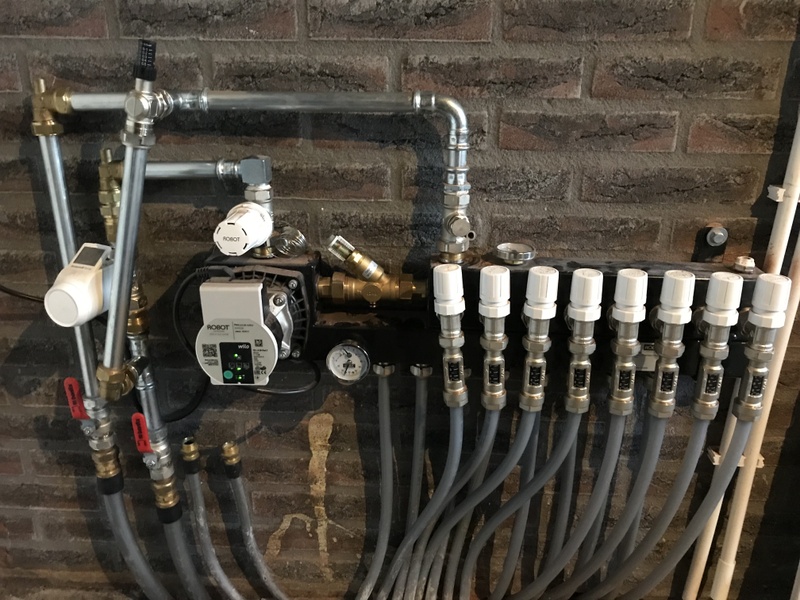

Ik heb nog een vraag over de bypass. Bij mij hebben ze deze op de vloerverwarmimgs-verdeler in de garage geplaatst, ca. 18-20 meter bij de ketel vandaan. Over het algemeen zie ik foto's van een bypass waarbij de knop onder zit maar bij mij zit die boven. Klopt dit wel en is de afstand evt. een probleem ?
Verder merk ik dat de bypass redelijk snel warm wordt. Ook indien ik hem instel op 0,4. Ik heb een Intergass cw 4 ketel. De aanvoertemperatuur staat op 55 graden. Het cv-vermogen moduleert tussen de 25-50% en het pompvermogen moduleert tussen de 30-50%. Beneden verwarm ik met vloerverwarming en boven met radiatoren. De vloerverwarmingspomp staat op constante druk en dan op stand 2.
Verder vind ik het lastig om te bepalen op welke stand (hoeveel liter) ik het inregel-ventiel moet zetten. Het is een LTV-verdeler en ik heb hem nu op maximale bijmenging staan. Moet dit wellicht ook anders ?

scotman21 schreef op zondag 24 oktober 2021 @ 13:09:
Dat ziet er wat complex uit met dingen die voor elkaar langs lopen. Helaas kunnen we nu niet het hele plaatje zien. Ik ben wel nieuwsgierig om het geheel daar te zien om er een indruk van te krijgen of dit goed (en goed werkend) in elkaar zit.

@ Hippe Lip : natuurlijk, hierbij de foto van de hele installatie.
De twee loze leidingen linksonderin zijn vanwege het feit dat ik eerst werkte met een kleinere diameter aanvoer/ retour. Bij overstap op LTV hebben we direct gekozen voor buizen met een grotere diameter.
Afbeeldingslocatie: https://tweakers.net/i/TJbw_cI9JWaKQVl7Cg1IWZEZ7eo=/800x/filters:strip_icc():strip_exif()/f/image/UyrTgNj5d409wkvAZekes2Vv.jpg?f=fotoalbum_large

Nou zit toch prima die bypass, misschien alleen te ver weg.
Echter voor warmtepomp toepassingen vind ik 28mm staal (of 32 kunststof) toch wel het minimum voor die toepassingen.
De kans dat leidingwerk dan te dun is uitgevoerd is dan beperkt.
Dank voor je volledige foto. Ziet er complex uit, zo. Deze uitvoering rond de pomp ken ik niet, dus is het voor mij lastig beoordelen daar.
Wordt je vloer wel warm?
En hoe oud is die bypass? Kan het zijn dat die defect is of dat er vuil tussen zit en daarom snel warm wordt?
Heb je een vuilfilter met magneet in je circuit (meestal vlak bij de ketel in de retour) zitten? Dat lijkt niet altijd nodig, maar voorkomt zwervend vuil waardoor kleppen soms niet goed sluiten. En magnetische deeltjes kunnen aan de permanente magneet van de moderne label-A-pompen blijven hangen waardoor ze eerst meer geluid gaan maken en later in storing/defect kunnen raken.

Ik denk eerder dat hij last heeft van een "goedkope" bypass die vertonen wat meer aan/uit gedrag ipv op kier staan indien noodzakelijk.

Bedankt voor je reactie. De bypass is ongeveer 2 jaar oud. Ik heb geen vuilfilter met magneet in het circuit.
Wellicht is dat een idee om te laten plaatsen. Mijn flowmeters zijn helaas ook niet meer af te lezen omdat het verwarmingswater pikzwart is. Ik overweeg daarom om het systeem schoon te laten maken, een betere byoass te laten plaatsen en tevens een vuilfilter met magneet te plaatsen.
Hippe Lip schreef op dinsdag 26 oktober 2021 @ 10:26:

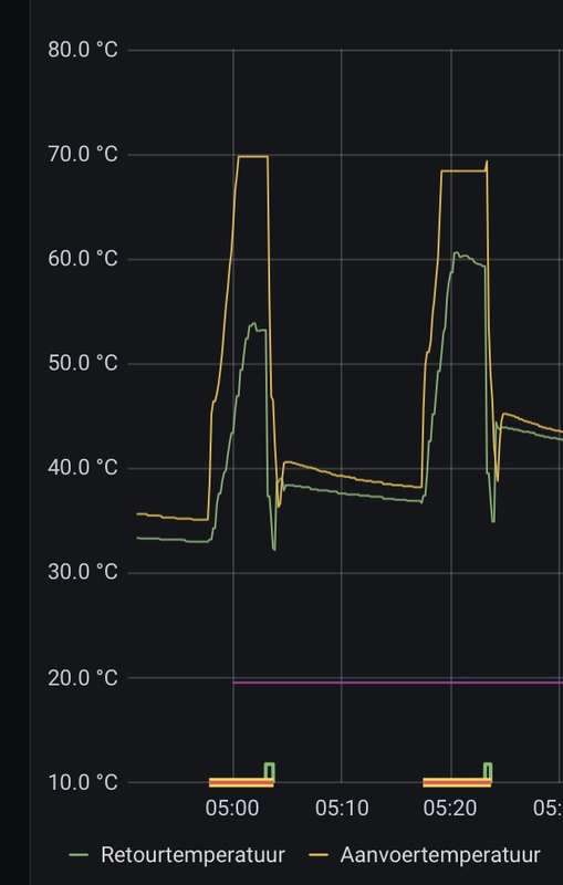

@pascalwinters ik zie exact hetzelfde en na heel veel geexperimenteer nog niet veel wijzer. Ik zie regelmatig de klep opengaan zonder dat de ketel aan gaat. Jammer van de slijtage aan die klep-motor die niet het eeuwige leven heeft..
Afbeeldingslocatie: https://tweakers.net/i/j5-QgsAfC7xFpJIB__jIvLhMugk=/800x/filters:strip_exif()/f/image/xFJY8FQjJ3EcJFY2S2xKxNAF.png?f=fotoalbum_large
Hier heeft ie gisteren na 15u ineens niet meer de ketel mee ingeschakeld. De frequentie en duur bleef exact hetzelfde voor het openen van de zoneklep, de ketel werd ineens niet meer meegeschakeld..
Kwam het ook nog ergens tegen bij een online review van het EvoHome systeem, dat iemand ook constateerde dat de klepaansturing niet altijd synchroon loopt.
Zal wel bij het systeem horen, 99% van de gebruikers is niet technisch genoeg om dit gedrag te constateren.. Als het warm wordt zal het wel goed zijn toch?...
Ik heb mn Nanocul binnen waarmee ik het radioverkeer van EvoHome kan afluisteren. Binnenkort ga ik ermee aan de slag, hopelijk kom ik er dan achter wat EvoHome precies voor commando's naar de BDR91s stuurt.
Bij Resideo kwamen ze per mail niet verder dan: "fabrieksreset of contact opnemen met een Honeywell specialist"...
Zijn de BDR91s wel op voldoende afstand van elkaar gemonteerd? Ik lees wel hier en daar dat die minstens 30cm uit elkaar moeten.
Enige wat ik nog kan bedenken om het zelf op te lossen is om de ketel OOK door de BDR91 van de zoneklep te laten schakelen. Maar dat vereist wat gedoe met bekabeling en een gescheiden relais om niet de ketel van dezelfde spanning mee te laten genieten als de zoneklep..

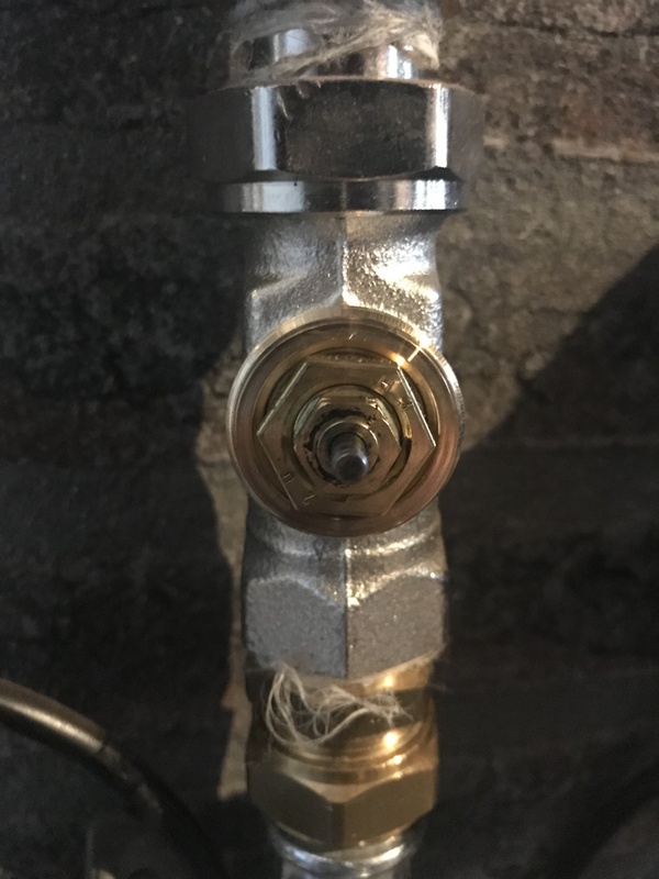

Ik vermoed dat mijn problemen met een HR92 op de aanvoerbuis van een LTV-verdeler kunnen komen doordat er een onjuiste kraan met onvoldoende doorstroming is gebruikt. Ik heb gisteren contact gehad met Honeywell en zij adviseren een zoneklep met een BDR91 RF module. Ik overweeg nu toch om de HR92 en de kraan te verwijderen en het advies van Honeywell op te volgen. Of zou wellicht het plaatsen van een andere kraan nog een optie zijn ? Parameter 6 staat op 1 (Licht Hoog) maar als ik de HR92 er vervolgens vanaf haal merk ik dat de kraan niet helemaal open staat.

Welke kraan heb je nu? Ik heb een 2276-02.000 uit het Heimeier programma “met de blauwe kap” en dat werkt prima.

scotman21 schreef op zaterdag 30 oktober 2021 @ 09:30:
Kijk goed naar welke kraan je hebt en zoek de technische documentatie ervan. Sommige kranen hebben een tweede (verborgen) voorinstelling die je alleen kunt zien als de knop eraf is. Die wordt gebruikt bij waterzijdig inregelen.
Als die voorinstelling (doorstroombegrenzing) erin zit zou die wel eens niet helemaal open kunnen staan.
Ik zou beginnen door deze kraan of het binnenwerk te vervangen voor model waarvan je zeker weet dat die een grote doorlaat heeft.
Kv minimaal 1 bij vol open.
  • scotman21
  • Laatst online: 17:50
Ik weet niet exact welke kraan het is. Zo te zien is het wel een Heimeier kraan. Ik zie alleen staan DN20.
De voorzijde ziet er zo uit.
Ik heb hem er zelf niet opgezet maar dit is gedaan door een installateur die wel meer dingen niet goed heeft gedaan en vervolgens onbereikbaar was.
Afbeeldingslocatie: https://tweakers.net/i/DdOXHDfrbay94s_I1TGCyPY3zos=/x800/filters:strip_icc():strip_exif()/f/image/2WsCu2Szof14GcHSce7Hyi1W.jpg?f=fotoalbum_large
  • leonbong
  • Laatst online: 16:03
Daarom zou ik gewoon heimeier blauw kopen van dezelfde maat.
Even de markering (II) op huidige kraan huis controleren en als die hetzelfde zijn binnenwerk uitwisselen en dan weet je zeker dat je een grote doorlaat hebt.
Je kan namelijk niet aan het kraanhuis zien welke kv binnenwerk is toegepast.

Ja lijkt mij ook. Klep is bij mij met paar tellen wel open, maar dan nog.. zie hier de klep soms maar 40s open gaan en weer dicht..

CyBeRSPiN schreef op zaterdag 30 oktober 2021 @ 18:32:
Nou ja precies dat, maar vooral de klep openzetten terwijl de ketel module uit staat en bijft.

Inmiddels heb ik nu de “zoneklep wordt geopend, ketel blijft uit”-situatie weer aan de hand gehad.
Ik zie dat er zowel een “heat_demand” als een “relay_demand” wordt gezonden door de controller, maar geen idee wat er mis gaat. Mogelijk reageert het ketelrelais niet op het commando, maar de zoneklep wel.
Nog aan het uitpluizen hoe het protocol precies werkt, veel wijzer wordt ik er nog niet van..
Heb 3x/u met 1min aan tijd staan (bij langer dan 1 minuut minimale aan tijd ging de ketel vaak pendelen en kreeg ik vreemd regelgedrag).

  • leonbong
CyBeRSPiN schreef op woensdag 3 november 2021 @ 08:20:
Als je systeem na 1min aan, gaat pendelen dat is wel probleem echter iets waar evohome weinig aan kan doen.
Mogelijke oorzaken:
waterzijdige inregeling niet goed genoeg
Hoge pompdruk met als gevolg bypass open
Hoog ketelvermogen
Ketel moduleert het vermogen niet, maar start meteen volgas bij aan/uit (*)
(*) Moderne ketels gaan bij aan/uit niet meteen volgas,. Na de opstartprocedure bouwen ze meestal langzaam het vermogen naar het maximum in min of 10.
Gevolg dat bij aan/uit sturing bij een langere warmtvraag het vermogen vanzelf meer wordt omdat dat blijkbaar op dat moment nodig is. Nu kan je deze functie uitschakelen (ongebruikelijk) voor bijvoorbeeld cascade-ketelopstellingen.

@leonbong mijn Remeha Avanta CW5 gaat ook niet voluit maar trekt de aanvoer mee omhoog als de retour omhoog gaat, net zolang dat de maximale aanvoertemperatuur is bereikt.
Ik heb al eea opgelost door de maximale aanvoer weer op 70 te zetten, had deze op 55 staan nav een “tuning” actie. Bij nader inzien is dat niet handig icm zoneregeling. Want als een zone met een ouderwetse radiator als enige warmte vraagt moet daar ook flink wat warmte heen. Te lage maximale aanvoer zorgt dat de ketel dan te snel pendelt.
Het is een hoop ongeregel met allerlei totaal verschillende zones en verschillende radiatoren icm VV beneden.
@pascalwinters of het bericht niet aankomt durf ik niet te zeggen omdat ik nog niet weet op welke berichten de BDRs zouden moeten reageren.

@CyBeRSPiN
Een CW5 ketel heeft grofweg 30kW CV-vermogen.
Dus deze ketel bouwt zijn vermogen daar na op.
Als je nu je CV-vermogen beperkt dan zal de ketel minder snel afslaan op max watertemperatuur.
Probeer maar eens een max ketelvermogen van 10/15kW is zat voor de meeste huizen.

CyBeRSPiN schreef op woensdag 3 november 2021 @ 09:28:
En betekent 70 graden aanvoer bij Remeha ook echt dat het CV water 70 graden wordt? Bij Intergas wordt de daadwerkelijke aanvoer rustig 10-15 graden dan warmer dan wat je instelt.
Als je een ruimte niet warm krijgt met 55 graden door pendelen is dit natuurlijk een goede oplossing. Je verbruikt wel meer gas. Maar dat zal nog altijd goedkoper zijn dan de ketel vervangen door een model dat een lager minimaal vermogen heeft.

@RichieB ja als de retour hoog genoeg wordt, in mijn geval alleen als de zoneklep naar de VV dicht staat of de max temp van de vloer is bereikt, dan stookt ie op tot max 70 graden.
Afbeeldingslocatie: https://tweakers.net/i/wX15DPHFncwjHFSabdG24RVb13E=/x800/filters:strip_icc():strip_exif()/f/image/8Ht1hThXIASBetpNz0bmH7Zi.jpg?f=fotoalbum_large
Zoals het nu geregeld wordt ben ik tevreden :)
Je ziet aan het eind van de sessie de zoneklep nog even open gaan, maar nu met hogere max aanvoertemp brandt de ketel dan nog. De vloer heeft momenteel weinig warmte nodig om de woonkamer stabiel te houden,
Heb nu nachtverlaging van 0,5 graden, daar speel ik nog steeds mee. Leidingen VV liggen diep en ver uit elkaar, dat reageert echt te traag om dynamisch aan te sturen waarschijnlijk.

Vandaag heb ik evohome maar weer eens aangeslingerd om de vloer weer warm te krijgen in het winterseizoen. Tot vandaag hebben we met de airco verwarmd, maar nu het weer kouder wordt kan een beetje bijstoken met gas geen kwaad, dat is toch wel wat comfortabeler. Een jaar geleden heb ik zelf evohome aangesloten, we hadden toen ook nog geen airco, en vorige winter heeft het systeem prima gewerkt. De 20 jaar oude pomp van de vloerverwarming heb ik toen vervangen door een Alpha2 pomp die ik aangesloten heb op de HCE80 module om de zones van de vloerverwarming te regelen. Vandaag kwam ik erachter dat hij muurvast zat omdat de HCE80 blijkbaar geen anti-vastloop schema heeft: elke dag een kwartiertje draaien ofzo wat een simpele pompschakelaar wel kan... Met een waterpomptang heb ik voorzichtig de as weer los gekregen.
Maar na wat verdiepen blijkt het ook minder goed te zijn voor de elektronica in die pomp als je hem dus de hele tijd aan/uit schakelt wat een pompschakelaar doet. Beter is om hem 24/7 te laten draaien, en hem zelf tot de conclusie te laten komen dat hij niet zoveel meer hoeft te doen. Het probleem wat ik daarbij heb is dat hij dan ruim 20 uur per dag tegen dichte kleppen aan staat te pompen. Die 5 of 10 watt vind ik nog niet zo erg, maar kan dat kwaad voor zo'n pomp? Alle pompgrafieken in de handleiding gaan tot een debiet van 0.0 m3 per uur, en er staat nergens dat hij een minimum debiet nodig heeft.
Verder vroeg ik me af wat nu eigenlijk de beste instelling voor die pomp is. Voor vloerverwarmingssystemen wordt altijd constante druk aangeraden, en voor radiatoren met thermostatische kleppen raden ze proportionele druk aan (of AutoAdapt, die zelf kiest welke proportionele druk curve hij moet gebruiken). Maar er staat nergens wat aangeraden wordt voor een vloerverwarmingssysteem met regelbare kleppen.
Even kijken of ik het allemaal goed begrepen heb: constante druk houdt het drukverschil constant (duh) zodat elke klep altijd dezelfde hoeveelheid druk krijgt ongeacht hoeveel flow er door andere kleppen heen gaat. Dat lijkt me in alle verwarmingssystemen de meest wenselijke situatie, maar bij radiatoren heb je vrij veel buis tussen de pomp en de radiatoren, en als de flow toeneemt, zal de weerstand in de buizen ook toenemen, vandaar dat ze proportionele druk hebben uitgevonden die de druk opvoert als de flow omhoog gaat om dat te compenseren. Bij vloerverwarming speelt dat niet omdat de pomp vrijwel direct op de kleppen zit.
In dat geval zou een vloerverwarmingsverdeler met zoneregeling nog steeds het meest gebaat zijn bij een constante druk instelling?
Om vastlopen op korte termijn te voorkomen heb ik de pomp weer even direct op de L aangesloten ipv op de schakeluitgang van het HCE80 relais, en zelfs met alle kleppen dicht lijkt hij 0.1 m3/u te meten. Het kan een meetfout zijn, of mijn kleppen sluiten niet volledig (en ik heb geen flowmeters verder) of dat is het gevolg van de constante druk die opgebouwd wordt? Anyway: kan zo'n pomp daar tegen?
Als hij het water zou gebruiken voor koeling, dan kan hij blijkbaar nog genoeg koelen met 110 graden water. Met 5 a 10 watt zal hij het water nooit zo heet kunnen stoken, dus dat hij z'n warmte niet kwijt kan lijkt me niet van toepassing.
Alternatief is om altijd 1 groep open te laten, of om de laatste ongebruikte groep op de verdeler te gebruiken als bypass of iets dergelijks. Dan is er in ieder geval altijd een beetje circulatie.

De pomp van een vv pompt toch het water rond in de vv en de klep sluit/opent de aanvoer van warm water uit de cv. Als de klept dicht staat kan de vv pomp nog steeds water rondpompen in de lussen in de vloer. Of werkt het bij jou anders?
  • pirke
  • Laatst online: 25-11 06:21
RichieB schreef op vrijdag 5 november 2021 @ 22:16:
Ik heb geen klep voor de gehele vloerverwarming, maar thermische kleppen op de verschillende zones (keuken, woonkamer, werkkamer, hal)
[Edit]
Ik ben overigens helemaal geen fan van die thermische kleppen, die doen er een paar minuten over om volledig open of dicht te gaan. De ketel staat dan te stoken terwijl de klep nog een paar minuten zo goed als dicht staat... een mechanische klep zoals de HR92 werkt gewoon direct.
[ Voor 23% gewijzigd door pirke op 05-11-2021 22:23 ]
  • RichieB
  • Laatst online: 00:26
De vv pomp laten draaien terwijl al je vv lussen dicht staan lijkt me niet de bedoeling. Mijn vv heeft ook nog een bypass die open gaat als de druk te groot wordt. Maar ook dat lijkt me niet goed om continue te gebruiken.
  • pirke
RichieB schreef op vrijdag 5 november 2021 @ 22:47:
Dat lijkt/leek mij ook, maar als hij echt helemaal terug moduleert dan is er weinig verschil met een beetje stroming tegen een hoge weerstand aan of geen stroming. Hij draait een beetje rond en bouwt een bepaalde druk op.
Uit de specificaties kan ik nergens opmaken dat de pomp zelf een minimaal debiet nodig heeft, en alle grafieken gaan terug tot 0,0 m3/uur en wat dan de druk en wattage zijn. Dus ik probeer mijn onderbuik te verifiëren of falsificeren, ipv erop te vertrouwen :)
De handleiding heeft het er zelfs over dat "If an automatic bypass valve is installed to ensure a minimum flow, you must adjust the differential pressure control of the circulator pump in a way to ensure the function of the automatic bypass valve.". De term "if ... is installed" geeft aan dat het optioneel is, en dat een minimum flow voor de pomp geen noodzaak is. Een ketel kan een minimum flow nodig hebben, en om daar voor te zorgen kun je een bypass ventiel gebruiken, en dan moet de pomp genoeg druk leveren, maar in andere situaties hoeft er wellicht geen minimum flow te zijn.
En bij probleemoplossing zie ik ook nergens dat een te laag debiet een oorzaak voor fouten kan zijn.
Het enige wat ik me kan voorstellen is dat er cavitatie optreedt, maar dat zou je goed moeten horen. Als ik hem op stand III zet dan hoor ik duidelijk turbulent water, maar op de laagste constante druk stand is hij muisstil. Op de middelste constante druk stand hoor ik dat hij meer toeren maakt, maar turbulentie is nog niet waar te nemen.
Ik zal voorlopig 1 groep permanent open laten totdat ik duidelijk heb wat de beste aanpak is...
