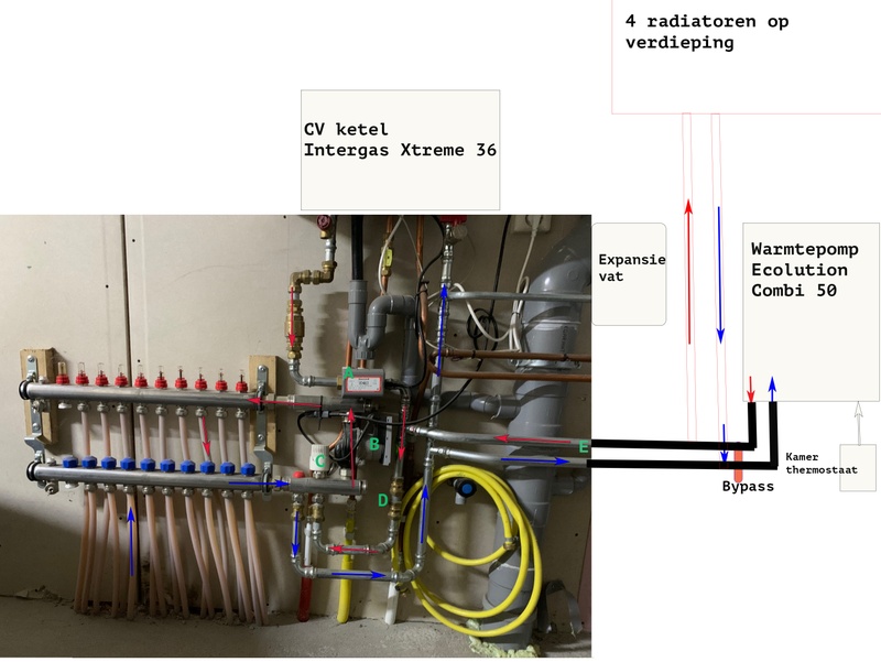

Dit is de verdeler waar hij op moet:
Afbeeldingslocatie: https://tweakers.net/i/Q2CrHl3LHMd0d7XWB6kFFD39F8I=/x800/filters:strip_icc():strip_exif()/f/image/sKycJoCP1jgZUHXXHgvvkbgl.jpg?f=fotoalbum_large
  • Hippe Lip
  • Laatst online: 13-10 22:45
Hippe Lip
Er valt altijd wat te leren
nel!s schreef op vrijdag 12 november 2021 @ 13:25:
@Hippe Lip dank, ik denk dat er dan een kabeltje naar de warmtepomp moet inderdaad.
Ah kijk, dat is een duidelijke foto. Daar houd ik van :)
Dit is een open, dus pomploze verdeler. Kunnen daar op de plaats van die blauwe knoppen ook elektrische ventielen geplaatst worden? Die heb je nodig als je per zone gaat verwarmen of koelen.
Tussen WP en evohome kun je draadloos koppelen, als ik me niet vergis. Kijk hier eens naar meer info daarover:
https://ensupport.getconn...or-koeling?language=nl_NL

Hallo allemaal. Na het nodige research- en inleeswerk op tweakers zou ik het volgende onderzoekje hier willen delen. Ik ben volkomen leek op gebied van installatietechniek, maar het lijkt me leuk om dit zelf verder uit te werken.
Bestaande situatie: Hybride warmtepomp in een nieuwbouwwoning (2019).
Vloerverwarming op de gehele begane grond.
Vier radiatoren op de verdieping
Afbeeldingslocatie: https://tweakers.net/i/_HI6qhTlmhQEFjnqn32_4Jt8EK8=/800x/filters:strip_icc():strip_exif()/f/image/RRFcMfLMypujQXBgz5P3YBhw.jpg?f=fotoalbum_large
Huidige werking (aanname):
Kamerthermostaat (woonkamer, aan/uit) geeft warmtevraag, warmtepomp gaat CV water verwarmen en regelklep A staat dicht. Op het moment dat de warmtevraag te hoog wordt, kan de warmtepomp het niet alleen trekken. Regelklep A gaat open en de CV ketel gaat warm water bijmengen.
Nadeel (proefondervindelijk):
Tijdens zonnige dagen is er geen warmtevraag vanuit de (doorzon-)woonkamer. Een radiator op de verdieping openzetten is zinloos, en daar blijft het koud.
Voorgestelde oplossing:
Zonesysteem implementeren.
Boodschappenlijst:
1 Honeywell Evohome aan/uit (vervangt de huidige kamerthermostaat) met BDR 91 aangesloten
op de warmtepomp.
4 HR92WE slimme radiatorknoppen (ter vervanging van de huidige 4 radiatorknoppen)
Honeywell zoneklep Y-VC8615AG met exra BDR91
(anders nog iets ?)
Werking na implementatie (aanname):
Op het moment dat er warmtevraag vanuit de woonkamer is, gaat de zoneklep (positie D) open.
Ook zal de warmtepomp het CV water gaan verwarmen, en bij te hoge warmtevraag gaat de CV bijmengen (en regelklep A gaat open).
Op het moment dat er een warmtevraag van een slimme radiatorkraan is, zal de warmtepomp het CV water gaan verwarmen, en bij te hoge warmtevraag gaat de CV bijmengen (en regelklep A gaat open). Deze warmtevraag heeft geen invloed op de stand van de zoneklep (die wordt alleen aangestuurd met de Honeywell Evohome vanuit de woonkamer). Woonkamer en radiator(en) werken
hierbij dus geheel onafhankelijk.
Twee vragen:
Ik denk de zoneklep in de aanvoerleiding op te nemen op positie D (vertikaal gemonteerd). Is dat handig, of is er een betere plaats ?
Volgens mij heb ik geen extra bypass nodig. Is er geen warmtevraag vanuit de woonkamer, dan staat de zoneklep dicht. Echter, de vloerverwarmingspomp ('B') zal blijven draaien, en dan ontstaat er mogelijk drukverschil. Redenatie 1: Het ontstane drukverschil wordt opgevangen door de reeds gemonteerde bypass (ingetekend tussen de aanvoer- en retourleiding bij de warmtepomp). Redenatie 2: Op het moment dat thermostaatkraan (C) stopt met bijmengen (dicht gaat ?) ontstaat er feitelijk een vergelijkbare situatie (er wordt geen warm water meer aangevoerd naar de vloerverwarming). Mogelijk drukverschil wordt dan ook opgevangen door de reeds gemonteerde bypass.

@AddieK Als je een zoneklep op positie D plaatst en die gaat dicht, dan komt het water uit de vloerverwarming nooit meer bij positie E en de bypass. Dat is nu inderdaad ook al zo als thermostaatkraan C dicht staat. Drukverschil in de vloerverwarming verdwijnt dan via pomp B. Positie D lijkt me een prima plek voor de zoneklep.
Tegenvragen:
1. Als zowel de warmtepomp en de CV warmte leveren, thermostaatkraan C en de radiatoren boven open staan... hoe stroomt het water dan op positie E?
2. Wie stuurt zoneklep A aan?

@RichieB Hoe het water stroomt op positie E in genoemde situatie weet ik niet precies, ga ik uitzoeken. Regelklep A wordt aangestuurd door de CV ketel.

@AddieK Hoe weet de CV ketel dat er moet worden bijgeschakeld en dus klep A open moet worden gezet?
In de genoemde situatie wil het warmtepomp water bijgemengd met het CV water zowel naar de vloerverwarming als naar de radiatoren. Dat levert een conflict op in de stroomrichting op positie E. Ik ben benieuwd wie er dan wint.
  • AddieK
  • Registratie: November 2021
  • Laatst online: 13-02-2024
@RichieB Regelklep A gaat open als de warmtepomp niet voldoende warmte meer kan leveren, dat is het enige wat ik er nu van weet. Naarmate de buitentemperatuur daalt, staat die klep ook langer open.
  • RichieB
  • Laatst online: 07:36
@AddieK Iets moet de CV vertellen dat hij aan moet gaan en dat klep A open moet. Zo te zien heeft de CV ook geen eigen bypass, dus de CV kan pas aan als klep A open is. Als je niet weet hoe die sturing werkt lijkt het me niet handig om Evohome hieraan toe te voegen.

De Intergas extreme heeft een zoneklep die de CV leiding dicht zet als er warm water vraag is, zodat er geen ongewenste CV circulatie is omdat een deel van het CV water opwarmt (dubbele onafhankelijke leidingen door de warmtewisselaar heen). Je wilt die warmte naar het tapwater sturen.

@RichieB Evohome gaat niet gekoppeld worden aan regelklep A, de sturing van die klep blijft zoals het nu is.
Vandaag de ketel maar eens openmaken en kijken hoe die klep geschakeld wordt.

@AddieK Waarom de ketel openmaken? Dat is de zoneklep die je nodig hebt bij de Intergas Xtreme, die is verplicht als je vloerverwarming met een pomp hebt. Dat staat gewoon in de handleiding, en als ik de foto zo zie is hij goed aangesloten.
  • RichieB
@AddieK Ok, dus zonneklep A gaat dicht als er warmwatervraag is zoals @pirke aangeeft. Dan resteert de vraag: wanneer gaat de CV bijverwarmen? Ik weet dat er warmtepomp/CV hybride oplossingen zijn maar dat noemt Intergas Xource terwijl Xtreme de naam is voor de normale CV. Nog bekender is de hybride op basis van de Intergas HReco.
Ik heb nog nagedacht over de stroomrichting bij punt E: je probleem is dat de radiatoren niet warm worden. In die situatie vraagt de vloerverwarming geen warmte dus zal thermostaatknop C dicht staan. De warmte zal dan allemaal naar de radiatoren gaan (als je Evohome toepast). Het warme water stroomt dan bij punt E naar rechts. Alleen in de situatie die ik schetste waarbij zowel de VVW als de radiatoren warmte vragen zal hoogstwaarschijnlijk de CV warmte alleen de vloer in gaan en de radiatoren voornamelijk warm water uit de warmtepomp krijgen. Aangezien een VVW eerder verzadigd is denk ik dat het wel gaat werken.

@pirke Ok, dat lijkt me dan goed, misschien dat ik uit nieuwsgierigheid eens ga kijken waar de kabel heenloopt. @RichieB Interressante gedachte, ik zal dit ook eens aan de installateur navragen die het bij ons heeft aangelegd.

AddieK schreef op dinsdag 23 november 2021 @ 09:23:
https://www.intergas-verw...hrift-Intergas-Xtreme.pdf
pagina 17 5.1.2
Indien een vloerverwarmingssysteem niet hydraulisch neutraal is kan de vloerverwarmingspomp ongewenste waterstroming veroorzaken. Voor een goede werking van de warmtapwatervoorziening mag er geen ongewenste circulatie door het toestel zijn door een tweede pomp in het CV-circuit. Sluit een vloerverwarming indirect hydraulisch neutraal aan, of voorzie het circuit van een elektrische afsluiter (E)
(tweewegklepset) die doorstroming door het toestel voorkomt als er geen CV-warmtevraag is.
Het elektrische schema (welk klemmetje het is) zie je op pagina 80. Daar loopt de kabel heen ;)

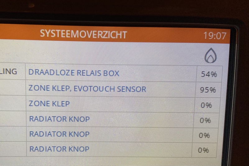

Afbeeldingslocatie: https://tweakers.net/i/WJ6O3k-CiBrMgxelaHkeVAwnHGM=/800x/filters:strip_icc():strip_exif()/f/image/b8WSI0BHBfnpJvESbCijS9U0.jpg?f=fotoalbum_large
Ik heb idee dat soms EvoHome wel heel raar regelt. Waarom stopt hij met de ketelsturing terwijl de ruimte nog niet op temperatuur is.

Afbeeldingslocatie: https://tweakers.net/i/q4r8JkiPmKto4sl62zYxP9jY_NA=/800x/filters:strip_icc():strip_exif()/f/image/edzhx6nzEJAuA02OEDYOxzSo.jpg?f=fotoalbum_large
Waarom is de bovenste (toestelregeling) 54% en de zone 95%?
  • RichieB
Kennelijk denkt Evohome met 54% warmtevraag naar de ketel je ruimte warm te krijgen/houden.
  • DRAFTER86

Vraagje, zit er verder nog functioneel verschil tussen de nieuwe bedien units met wifi en de oude met een losse internet gateway?
  • CyBeRSPiN
  • Laatst online: 00:57
CyBeRSPiN
sinds 2001
RichieB schreef op donderdag 25 november 2021 @ 19:35:
Is toch raar? De ketel wordt 54% van de tijd “aan” gezet, en de zoneklep 95% van de tijd? 41% van de tijd staat/gaat de klep dus open terwijl de ketel uit staat?
Vind het lastig om die percentages te interpreteren.
  • RichieB
Met een zoneklep snap ik zo’n percentage ook niet helemaal. De HR92 kan gewoon 5% dicht. Bij een zoneklep zal het 5% van de tijd zijn? Waarom dan niet de ketel iets langer uit? Zal wel een heel intelligent algoritme achter zitten met AI enzo. 🤪
  • leonbong

CyBeRSPiN schreef op donderdag 25 november 2021 @ 20:54:
Heb je Dynamic room scaling aan staan?
Dan kan het kloppen.

pascalwinters schreef op donderdag 25 november 2021 @ 18:37:
Om te voorkomen dat hij er overheen gaat. Als de ketel stopt is niet opeens alle warmte uit het systeem.
  • pirke
  • Laatst online: 08:39
Die zone kan waarschijnlijk niet het volledige vermogen vd ketel aan de kamer afgeven, dus zet ie de ketel wat eerder uit maar laat de klep open staan om het warme water wel te laten circuleren (nadraaitijd vd pomp).
  • pascalwinters

leonbong schreef op donderdag 25 november 2021 @ 22:12:
Ik had specifieke warmteafgifte op 'Normaal' staan. Die heb ik nu even aangezet. Kan het zijn dat hij opnieuw moet inleren, want ik heb ketelinstellingen aangepast?
Wordt deze instelling (specifieke warmteafgifte) aanbevolen?

pirke schreef op vrijdag 26 november 2021 @ 07:32:
Ik zie hier de klep juist eerder open gaan en direct met de ketel uit sluiten..
  • Hippe Lip
Hippe Lip
CyBeRSPiN schreef op vrijdag 26 november 2021 @ 09:14:
Eerder open gaan lijkt logisch omdat zo’n thermisch gestuurde klep er even over doet om open te gaan.
Tegelijk met de ketel sluiten komt neer op toch nog even open staan vanwege die langere ‘looptijd’ van de klep?
