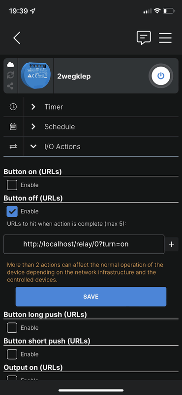

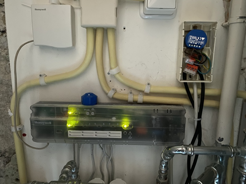

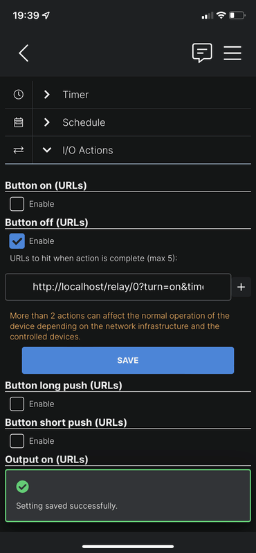

Ik ergerde me aan het gedrag van de HCE80 icm thermische kleppen. Het duurt 4 minuten voor ze vol open of dicht zijn, en zodra het systeem beslist dat er geen warmte meer nodig is, word de ketel uitgezet, maar ook direct de pomp. De kleppen zijn dan nog lang niet dicht, er zit nog voldoende warmte in het systeem, zou graag de pomp nog na laten lopen, maar daar voorziet Evohome niet in.
Dus vandaag een Shelly er tussen gezet, zodat ik een naloop op de pompen heb. Kan nu ook regelen dat in de zomer toch elke week even een 5 minuutjes de pomp nog draait, tegen vast komen te zitten.
Mocht iemand dit ook willen doen, de truc zit hem er in dat je de Shelly een delayed off kunt geven, door een timer met "on" te zetten, zet een IO URL actie op de button off:
http://localhost/relay/0?turn=on&timer=240

JPDeckers schreef op zaterdag 4 december 2021 @ 13:05:
Ik denk dat ik begrijp wat je doet met de Shelly, maar ik wil het toch even checken :).
Ik wil volgens mij hetzelfde principe bereiken maar dan met een BDR-91 en een zoneklep. Die zoneklep mag van mij een paar minuten langer open blijven staan dan dat het Evohome nu doet.
Wat er nu gebeurt:
- Evohome besluit dat de warmtevraag klaar is en schakelt de BDR-91 uit.
- De aangesloten zoneklep gaat dicht en er is geen toevoer meer naar mijn verdeler van de vloerverwarming.
Wat ik wil:
- De BDR-91 is aangesloten op de Shelly en schakelt die uit.
- De timer in de Shelly gaat lopen en houdt de zoneklep nog 2 minuten langer open.
Is dit het resultaat dat ik mag verwachten met jouw oplossing?
Kun je me iets verder toelichten hoe je dit instelt in de Shelly? Ik heb nog nooit met die apparaten gewerkt en als ik in de handleiding kijk zie ik deze optie er niet in terug namelijk. En de gebruikte url met turn=on zet me ook op het verkeerde been merk ik.
Thanks!

@vanenkelen zie https://shelly.cloud/docu...ers/ddd_communication.pdf
Met de BDR91 schakel je een switch op de Shelly. Dan configureer je de "button switch off" URL. Daarmee kun je niet alleen een andere Shelly aansturen, maar ook de relais van dezelfde Shelly maar dan met een delay als parameter meegeven.
Zie https://media.home2link.n...ndleiding_van_A_tot_Z.pdf pagina 14 voor hoe je in het menu komt.

vanenkelen schreef op vrijdag 10 december 2021 @ 16:00:
Wat @CyBeRSPiN zegt :)
En de turn=on is inderdaad even omdenken, turn=on is direct aan, met een timer zet je hem voor een bepaalde tijd aan. En daarna springt hij uit.
  • vanenkelen
  • Laatst online: 14:41
vanenkelen
uhmmm.....speechless
@JPDeckers en @CyBeRSPiN, hij is me helder, dank voor de toelichting beiden! Shelly is inmiddels binnen (ROBBshop is wel heel snel met verzenden), dus ga morgen even pielen.

CyBeRSPiN schreef op vrijdag 10 december 2021 @ 17:21:
Heb de boel inmiddels geïnstalleerd, maar er gebeurt iets geks met de Shelly. Ik sla de “button switch off” url op en krijg een groen vinkje. Je ziet nog net een stukje van het woord timer.
Afbeeldingslocatie: https://tweakers.net/i/UkNCfCRh7Menv12Gd_sS-AroEAw=/x800/filters:strip_exif()/f/image/hjKNuvdhnOYXpDdFkDJIXWwJ.png?f=fotoalbum_large
Vervolgens doet hij het alleen niet. Als ik dan weer terug ga naar het schermpje waar je de url in kunt voeren is het gedeelte met timer=240 uit de url verdwenen.
Afbeeldingslocatie: https://tweakers.net/i/JEoHU76oMrg_TcL9-3Rsu6v6eR4=/x800/filters:strip_exif()/f/image/5foF0a6dimmuxsAqyvCgNI8S.png?f=fotoalbum_large
Ook geprobeerd met het ip adres van de Shelly, maar geen verschil.
Iemand een idee?
Edit: Ik heb al ontdekt wat er mis ging. Als je het via de iOS app doet, slaat hij de ‘&timer=‘ parameter niet op. Maar als je het rechtstreeks via de interface van de shelly zelf doet (benaderen via zijn ip-adres), dan slaat hij de ‘&timer=‘ parameter wel op en werkt de timer perfect.
[ Voor 24% gewijzigd door vanenkelen op 15-12-2021 22:37 ]
