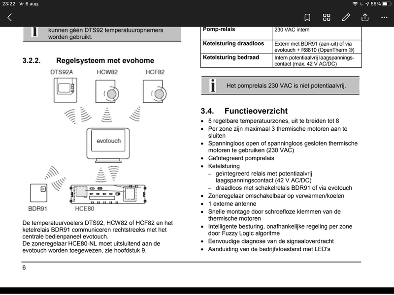

Probleem is nu dat lus 7 niet warm wordt omdat deze op zone 4 van de hce80 is aangesloten en je niet 2x dezelfde sensor kan toewijzen aan verschillende zones.
Begrijp uit de instructievideo en gebruikershandleiding van Honeywell van de hce80 dat je per zone 3 thermische motoren kunt koppelen. Voor zone 3 is echter maar 1 aansluiting beschikbaar op de hce80. De overige motoren moeten parallel aangesloten worden, heb alleen nog niet gevonden hoe ik dit moet doen.
Heeft iemand nog een tip?

Parallel betekent simpel gezegd dat je een tweede en derde motor op dezelfde aansluiting van de HCE80 aansluit. Dat past alleen niet in de klemmen van de HCE80, dus dan (zoals al aangegeven door leonbong) in een lasdoosje de kabel "opsplitsen", dat zou ik ook met WAGO lasklemmen doen. Dus van de HCE80 naar een lasdoosje 1 kabel (dubbele draad) en dan in de lasdoos de 2 motoren aansluiten.
Succes!

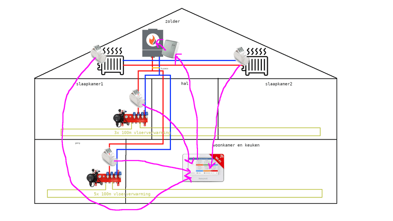

Ons huis is op dit moment in volle verbouwing.
Beganegrond 40m2 vloerverwarming met 4 groeps verdeler met pomp één ruimte thermostaat(voorraadkast)
Eerste verdieping 30m2 vloerverwarming met 3 groeps verdeler met pomp drie ruimte thermostaten (naast cv ketel)
(ik vraag me af hoe het uberhaupt moet werken met twee pompen in één systeem, krijg je dan altijd een 3 weg klep?)
Onze installateur heeft niet veel ervaring met Evohome, hij geeft aan dat wij 2x HCE80 nodig hebben.
En overal MT4 op te monteren.
Zou je bijvorbeeld ook één HCE80 bij de CV kunnen plaatsen en waar beide verdelers met (2 pompen totaal) op kunnen?
In theorie kan alles via de kruipruimte aan elkaar bedraad worden.
Excuus als meer informatie benodigd is, vrije nieuwe materie _/-\o_

Ik zou niet echt kunnen bedenken waarom het niet kan werken. Wat instelmogelijkheden moet dit goed gaan, die HCE80 heeft echt niet doormodderen er 1 of meer verdelers aangestuurd worden.
Wat wel een aandachtspunt kan zijn is de kabellengte tussen HCE80 en de “valves”. Dat is 230V, maar zolang de kabel dik genoeg is mag de lengte (tot een bepaald max) niet heel veel uitmaken. Ik kan me voorstellen dat op een gegeven moment de (kabel)weerstand te groot wordt.
Ik had trouwens deze besteld, werken ook gewoon goed. Waren iets goedkoper en ik dacht dat ze iets zuiniger zijn in stroomverbruik en dus makkelijker met een langere kabellengte moeten kunnen: https://www.amazon.de/dp/...3044161_185740101_TE_item

Met uitbreidingsprint is één HCE80 geschikt voor 8 zones.

Je hebt 7 groepen vv totaal maar in hoeveel zones wil je dat verdelen.
Zone = gebeid dat je onafhankelijk op temperatuur wil regelen.
Ik vermoed een stuk of 4/5 dan zou één hce80 voldoende zijn.
Ik vermoed dat je woonkamer het meest zal verwarmen dan zou ik als jij jouw was de pomp van die verdeler aansluiten op de hce80 en de vloerpomp andere verdeler gewoon met een pompschakelaar en klaar.
Je kan alle MT4(of de alternatieve) bedraden naar de HCE80 draadlengte is niet echt een issue omdat zo'n thermischemotor gebruikt 3/4W dat is stroom van niks bij 230V.

Eerste verdieping bij cv hok zijn 3 zones slaapkamer 1/Slaapkamer 2/badkamer. Dus ik denk dat dat de hce80 het beste daar kan staan.
Dan maak ik beneden een klemmenkast waar de 4 groeps verdeler motoren zitten voor één zone, woonkamer keuken halletje/wc, ik was eigenlijk niet van plan die afzonderlijk te regelen.
Dan moet ik alleen een pomp schakelaar vinden voor de pomp van de 4 groepsverdeler.

Het handigst is dat je de pomp van de verdeler die je verwacht die de meeste "bedrijfsuren" maakt om die op HCE80 aan te sluiten.
Meestal is dat de verdeler met de woonkamer zone.
Dat zeg ik omdat de HCE80 elke keer als één van zone's aan moet de pomp zal inschakelen, de HCE80 weet niet bij welke zone de pomp hoort.
Als je het op deze manier aansluit heb je minste kans dat pomp aangesloten op de HCE80 nutteloos draait.

Hier ook iemand met het plan om Evohome met vloerverwarming te combineren. Ik heb geen interesse in zone-regeling, maar wel in etage-regeling. De wat duurdere HCE80 valt dan ook af. Na het lezen van dit topic was ik met het volgende schematische plan gekomen:
Afbeeldingslocatie: https://tweakers.net/i/tJ7Wiwo2Mp2FMaOwF6v-4lssL4A=/800x/filters:strip_exif()/f/image/hVd58Haf8cUZtFH8oPUt366C.png?f=fotoalbum_large
De blauw/rode lijnen zijn aanvoer/retour, de roze lijnen zijn communicatielijnen richting de CV ketel (er is natuurlijk ook communicatie de andere kant op voor de instel-temperaturen). Dat oranje dingetje is een bypass.
Het idee is dus gewoon om het aan/uit combipakket met 4xHR92 en 1xBDR91 te kopen (450 euro). Verder komen er dan nog kosten bij voor een bypass (40 euro?) en twee thermostaatkranen (2x20 euro?). Alles is nog nieuw te installeren, behalve de twee radiatoren op zolder. Nadeel is wellicht dat de thermostaat van de 1e verdieping niet op een ideale plek zit, maar dat lijkt me geen heel groot probleem.
Een aantal vragen had ik nog waar jullie mij wellicht mee kunnen helpen:
  1. Klopt het dat aan/uit (ipv OpenTherm) het beste is in dit geval?
  2. Klopt het dat de HR92 van de benedenverdieping de thermometer van het basisstation kan gebruiken ipv z'n eigen? Zo niet dan zit de thermostaat in de gang, niet super erg maar niet ideaal.
  3. Moet ik nog ergens rekening mee houden bij een nieuw aan te schaffen CV ketel of is eigenlijk alles wel geschikt?
  4. Moeten de thermostaatkranen in de aanvoer van de twee vloerverwarmingverdelers nog aan bepaalde eisen voldoen? Hoe dik moet ik de leidingen maken, 16mm?
Verder begrijp ik dat het alternatief is om bij elke vloerverwarming verdeler een tweewegklep met BDR91 en Round te installeren, maar dat wordt dus flink prijzer en voegt eigenlijk weinig toe in mijn situatie?
  • bert pit
  • Laatst online: 18:12
nnk schreef op zondag 4 juli 2021 @ 14:48:
Als je met de HR92's wilt gaan werken kun je op OT of aan/uit regelen. Vaak heeft OT geen voordelen in een vloerverwarmingssysteem. Maar beide zouden goed moeten regelen. Vloerverwarming regelen met HR92's heeft ook nadelen die zijn hier reeds eerder besproken.
Je kunt het basis station gebruiken om één zone (verdieping) te regelen. Op de tweede verdieping hang je bijvoorbeeld een 'Round' zodat die ook goed gestuurd kan worden.
Houd bij de koop van een CV ketel rekening met een laag minimaal vermogen om eventueel pendelen te voorkomen. Zeker als je een uitstekend geïsoleerde woning hebt met laag gasverbruik.
Aiaiai... zeker met AI gedaan
  • nnk
  • Laatst online: 10-10 22:27
nnk
Spreek uit: en en kaa
bert pit schreef op maandag 5 juli 2021 @ 09:31:
Bedankt, ja dan ga ik voor aan/uit. Over die nadelen van vloerverwarming met HR92, wat ik zo 1-2-3 kan vinden zijn dat:
  1. Het is niet mogelijk om per zone te regelen.
  2. De HR92 moet je in een bepaalde stand zetten om hem zoveel mogelijk als open/dicht schakelaar te zetten
  3. Het systeem herkent het als 'radiator' omdat het een HR92 is.
  4. De flow van de kraan is gelimiteerd en dit kan er voor zorgen dat er minder warm water richting de verdeler stroomt, waardoor de vloerverwarming langzamer reageert of op koude dagen zelfs te koud blijft.
Klopt dat of mis ik iets?
OK dat is duidelijk. Voor de tweede verdieping houd ik gewoon de HR92 als thermometer omdat die eigenlijk ook wel in de slaapkamer komt te hangen. Ik neem aan dat het eigenlijk niet uitmaakt waar je hem plaatst in de leiding tussen CV ketel en verdeler, dus ik kan de kraan op een beetje een logische plek zetten. Mocht het niet bevallen kan ik altijd later nog een Round aan het systeem koppelen.
OK dat is nuttig om te weten. Het is zeker geen 'uitstekend geïsoleerde woning' maar ik doe m'n best voor wat er te halen valt in een jaren 30 woning.
  • DukeBox
nnk schreef op woensdag 7 juli 2021 @ 20:56:
• Het is niet mogelijk om per zone te regelen.
Niet als je maar 1 verdeler hebt idd.
• De HR92 moet je in een bepaalde stand zetten om hem zoveel mogelijk als open/dicht schakelaar te zetten
Moeten is niet het juiste woord maar over het algemeen geeft dat het beste resultaat. Op zich ook wel logisch aangezien de flow door je verdeler wordt geregeld.
• Het systeem herkent het als 'radiator' omdat het een HR92 is.
Nee, je kan hem gewoon als VV aanmelden. Voor Evo is alles gewoon een actor/reactor.
• De flow van de kraan is gelimiteerd en dit kan er voor zorgen dat er minder warm water richting de verdeler stroomt, waardoor de vloerverwarming langzamer reageert of op koude dagen zelfs te koud blijft.
Deze discussie is hier al vele malen gevoerd.. samengevat zou je kunnen stellen dat bij grote oppervlaktes (veel VV water inhoud) én een grote warmte vraag (in 1 stap bijv. 5 graden warmer) de aanvoer van warm/heet water een rol kan spelen. Maar er spelen nog veel meer zaken die daar invloed op hebben.
Als je van plan bent je radiatoren ook met ene HR92 uit te rusten zou ik het gewoon altijd proberen. Een ventiel bij je VV plaatsen zijn de kosten en moeite niet. Bevalt het niet dan kan je altijd nog overstappen op de dure oplossing.
Zelf stook ik OT met een HR92 op een verdeler met 5 lussen en een oppervlakte van ongeveer 60m² Dat draait nu al 3 jaar feilloos en nog belangrijker, zonder compromis op comfort.
Het enige dat niet werkt bij de HR92 is dat deze niet negatief kan voor de cool functie, hij gaat dan niet open. Ik koppel hem in de zomer los en draai het ventiel open, dan werkt cooling wel gewoon.
[ Voor 5% gewijzigd door DukeBox op 07-07-2021 21:53 ]

[Afbeelding].
Als je de maximale aanstuurstroom per zone opzoekt (staat ergens in de specs), dan zie dat je van de “standaard” Honeywell thermische motor er 5 tegelijk kan aansturen. Ik heb er op zone 1 in ieder geval 4 op zitten en dat gaat probleemloos. Er is waarschijnlijk een marge in het advies van Honeywell omdat er ook andere motoren worden toegepast.

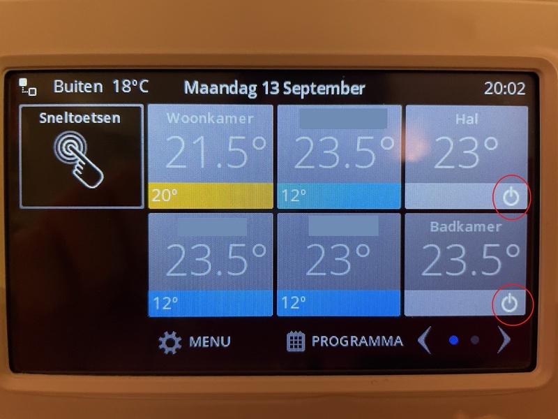

Ik gebruik al een tijdje Evohome en daar ben ik heel tevreden over, maar nu heb ik toch een onhebbelijkheidje en ik krijg het niet opgelost.
Ik heb gewoon een cv-ketel met radiatoren en 7 zones. Het probleem is, dat sommige zones spontaan op 'uit' springen. Bij de zone verschijnt dan het standby-tekentje.
Deze situatie bestaat niet in Evohome! Je kunt wel kiezen voor 'verwarming uit' via de sneltoetsen, dan gaan ALLE zones op standby. Als je dan voor 'opheffen' kiest, dan staan de zones weer aan. Maar als een afzonderlijke zone op standby gaat, dan is daar geen oplossing voor. Je kunt een afzonderlijke zone niet aan of uit zetten. Je kunt wel het programma aanpassen met bv een tijdelijke temperatuur. Maar als de tijd daarvoor dan is verstreken, dan gaat ie weer op 'uit'. Als ik alle zones op 'uit' zet en daarna weer aan, dan gaan de zones die aan stonden inderdaad weer aan, maar wat daarvoor op standby stond, gaat weer terug op standby. Soms krijg ik een zone per ongeluk weer aan, maar na verloop van tijd gaat deze dan toch weer op standby.
Het probleem is dat als een zone eenmaal op 'uit' staat, dan blijft dat ook zo. Hij volgt dan niet meer het programma, maar blijft op 'uit'. Ik word er helemaal GEK van! Weet iemand het knopje om een afzonderlijke zone weer op 'aan' te zetten?

@PhilipsFan is dat niet de weers-afhankelijke sturing?

@PhilipsFan Wat voor hardware wordt gebruikt? Ofwel welke componenten gebruik je. Heb je al eens een communicatietest uitgevoerd?

@MikeyMan @bert pit Ik heb het gevoel dat het probleem niet in Evohome zit, maar in Homebridge. Ik zie in de logging dat hij soms de temperatuur permanent naar 5 graden zet, dat is denk ik equivalent aan 'uit'. De vraag is dan alleen nog waarom die situatie niet meer opgeheven kan worden.

PhilipsFan schreef op maandag 13 september 2021 @ 19:23:
Kun je eens een foto maken van je evohome controller?

MikeyMan schreef op maandag 13 september 2021 @ 19:54:
Afbeeldingslocatie: https://tweakers.net/i/R73wAUdefIQ5dnv0tNRzVYUKcyU=/800x/filters:strip_icc():strip_exif()/f/image/y6nW1tVptX4gRrWsyIiLyOrX.jpg?f=fotoalbum_large
Ik weet bijna zeker dat dit is veroorzaakt door HomeBridge. Ik heb in de broncode van de Evohome plugin namelijk letterlijk gevonden dat, als de gebruiker de optie 'off' kiest voor die ruimte, dat de temperatuur dan permanent op 5 graden wordt gezet.
Het probleem is, dat deze situatie niet meer ongedaan gemaakt kan worden. ALLES wat ik probeer (terugzetten naar automatisch/follow schedule, tijdelijke temperatuur instellen en dan wachten tot de tijd is verstreken, tijdelijke temperatuur opheffen) leidt ertoe dat de zone weer op uit springt. Alsof die permanente 5 graden een nieuwe 'default' wordt.
Ik vind dat een fout in de Evohome plugin. Homebridge zou NOOIT een permanente aanpassing aan de temperatuur mogen maken. Als ik het weer goed krijg, dan sloop ik die functie er gewoon uit, ik weet nu gelukkig een beetje hoe de broncode werkt. Maar, eerst m'n Evohome weer goed krijgen. Voor de woonkamer is dat inmiddels gelukt, maar ik weet niet meer hoe. Ik heb er wat mee geknoeid en nu geeft hij weer de normale temperatuur aan, zonder een telefoontje of klokje ernaast.
Ik ben alvast begonnen met het aanmaken van een nieuwe zone om te kijken of het probleem daar ook optreedt. Homebridge kent deze zone nog niet, dus als het daaraan ligt, dan moet het probleem zich in die zone niet gaan voordoen. Wel iets grappigs ontdekt: Als je een radiatorkraan toewijst aan een nieuwe zone, dan blijft hij ook toegewezen aan de oude...

Das inderdaad een ander logootje dan van de weers-afhankelijke sturing ja.
