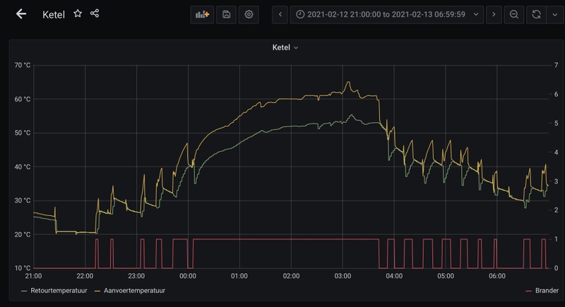

Na de eerste nacht met Evohome valt op dat met aan/uit sturing de ketel veel vaker aanslaat er er geen langdurige stooksessie ontstaat. Is hier nog wat aan te doen? Vrees dat dit een stuk minder zuinig is? Ook veel meer suizen van de leidingen elke keer dat de zoneklep sluit en de ketel nog nadraait.
Stooksessie met OpenTherm (Remeha Celcia 20 thermostaat):
Afbeeldingslocatie: https://tweakers.net/i/OcbJJxlqjdWHzyqFOkHF2wEeHik=/800x/filters:strip_icc():strip_exif()/f/image/BrNhYIRkODyTW1ZthnRfOJ7R.jpg?f=fotoalbum_large
Stooksessie met aan/uit (EvoHome):
Afbeeldingslocatie: https://tweakers.net/i/qDcYvIgIxBdcLHEjD_Rovh9RiqA=/800x/filters:strip_icc():strip_exif()/f/image/7EghnESlQH6MmYJ1SDgw2pRi.jpg?f=fotoalbum_large
Misschien dat ik de max. aanvoertemp nog wat kan verlagen, staat nu op 65 graden.
Aantal schakelpunten staat op 6x/uur en kan niet lager.
Zou EvoHome een paar dagen nodig hebben om in te leren dat het om een trage vloerverwarming gaat en minder vaak aan/uit wenselijk is? Probleem is natuurlijk dat het systeem nu geen mogelijkheid meer heeft om een lagere temp aan de ketel te vragen. Eigenlijk zou een aanHT/aanLT/uit systeem het beste werken, ik begrijp dat er ketels zijn met zo’n circuit, misschien tzt naar zo’n ketel/WP kijken huidige is alweer 12 jaar oud.
Of een nachtverlaging van 0,5 graden zodat ie dan in 1x opstookt?
Update: ik zag net dat de badkamer op 21 graden ingesteld stond on het schema, nu ik die verlaagd heb is ook het continu aanslaan van de ketel gestopt. De badkamerradiator is mijn bypass, ik heb er een losse HR92 neergelegd en de zone als “mengklep(NVT)” ingesteld. Daardoor wordt de ketel gestuurd zonder verdere zoneklep / ventiel.
To be continued dus, wil nu eerst zo goed mogelijk vergelijken met enkel sturing vanuit de woonkamer.
Jammer dat de EvoHome API zo beperkt is, ik zou graag uitlezen vanaf welke zone wanneer warmtevraag is en ook temperatuur op 0,1 graden resolutie ipv 0,5.
[ Voor 26% gewijzigd door CyBeRSPiN op 14-02-2021 09:13 ]

Suizen is cv-pomp van de ketel staat te hard ingesteld.
Daarnaast mogelijk even het vermogen van je ketel afstellen als je dat nog niet gedaan hebt.
Voor een normale eengezinswoning woning is 15kW meestal echt wel genoeg.
Vaak is het handig het laagste vermogen kiezen en als je comfort klachten hebt langzaam in stapjes het vermogen opvoeren.
Daarnaast evohome moet wel weer een beetje je huis “leren” omdat je nu een andere ketel module hebt.
  • bert pit
  • Laatst online: 23:22
Je kunt het aantal stookmomenten terugzetten naar 3 per uur. Dat staat nu op 6. Qua gasverbruik zal het nauwelijks een verschil zijn met OT, aangezien er op OT nodeloos heet water door de bypass liep.
Ruis: kijk of je de nadraaitijd van de pomp kunt minimaliseren zodat de ruis op de leidingen minder wordt.
[ Voor 3% gewijzigd door bert pit op 14-02-2021 10:11 ]

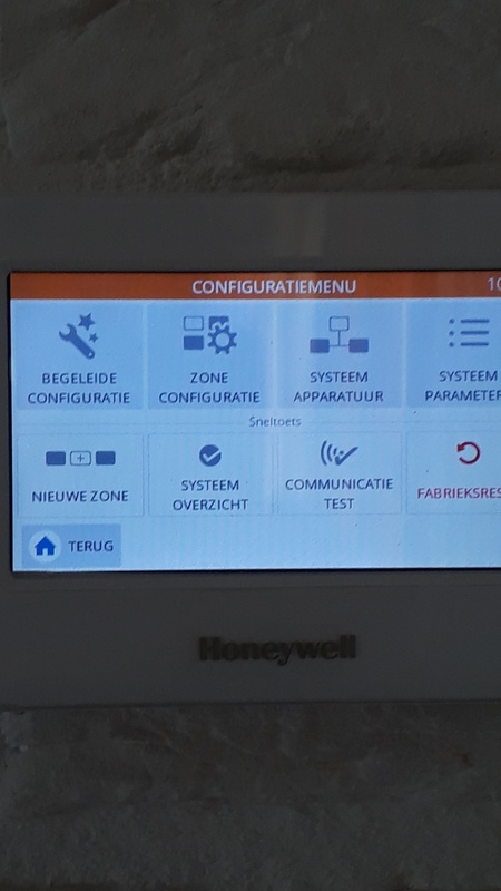

Het aantal schakel momenten kan met een BDR91A ingesteld worden op:3x 6x of 12 per uur. De minimale aan tijd kan ingesteld worden op 1, 2, 3, 4 of 5 min. Advies vloerverwarming is 3x/uur en 5 min.
De speciale BDR91T voor warmtepompen koelen/verwarmen aantal schakelingen: 1 of 2 of 3 of 4 of 5 of 6 of 7 of 8 of 9 keer per uur.
minimale aan-tijd: 1 of 5 of 10 of 15 of 20 of 25 of 30 minuten
Je kunt de warmtevraag zien: druk menu toets 5 sec, dan OK, dan systeemoverzicht. Je ziet boven aan het percentage aan van de ketel en daaronder alle zone's met warmtevraag. (ook in procenten)
Toestel is in mijn geval warmtepomp, bij jou verwarmingsketel.
Afbeeldingslocatie: https://tweakers.net/i/q6esMdu_TMZluzy4TUjG_6C2Bo8=/x800/filters:strip_icc():strip_exif()/f/image/oygaEzHF4G1rFot5Ck7Q0hxf.jpg?f=fotoalbum_large

@leonbong ik zal nog eens kijken of de pomp lager kan, bij de Remeha Avanta heb je volgens mij alleen “hoog” of “laag” en hij staat al op laag.
Of het ketelvermogen lager kan weet ik niet. De vorige bewoners hebben ivm bad of “omdat het kan” voor een CW5 gekozen, die voor CV zwaar overgedimensioneerd is voor een doorsnee tussenwoning.
@lorkeers ja bedankt, die optie in het menu kende ik, maar ik wil die data in mijn eigen domoticasysteem krijgen en niet steeds die EvoHome unit erbij moeten pakken.
@bert pit kan het aantal stookmomenten per zone worden ingesteld? Dus 3x/uur voor de woonkamer (vloerverwarming) en 6x/uur voor de rest? Of maakt het voor de rest niet uit dat het naar 3x/uur gaat?
[ Voor 32% gewijzigd door CyBeRSPiN op 14-02-2021 10:31 ]

Het aantal stook momenten kun je niet per zone instellen (wel jammer) Als je bijvoorbeeld een elektrische verwarming, die erg snel is, schakelt die in het zelfde tempo als de cv ketel.

Net als @CyBeRSPiN heb ik zitten spelen met het omzetten van Opentherm aansturing naar aan/uit. Tijdens de vorstperiode merkte ik eigenlijk weinig verschil: de CV verwarmt naar Tmax, blijft lekker pruttelen om die temperatuur aan te houden en heel af en toe schakelt hij eens een half uurtje uit. Nu het weer wat warmer begint te worden zie je toch dat Evohome via Opentherm meer mogelijkheden heeft (zie screenshot). Mijn Tmax staat nu op 50 graden, maar Evohome vraagt een steeds lagere temperatuur, tot wel 25 graden. Met aan/uit zou de CV gewoon steeds 50 graden proberen te halen en veel meer gaan pendelen. Ik vind het ergens wel raar dat mijn Intergas HRE wel zelfstandig met minder vermogen gaat draaien maar nooit onder de Tmax lijkt te gaan zitten via aan/uit.
Afbeeldingslocatie: https://tweakers.net/i/_RMDhQWKYYmGsaV-VpaYkCISe-g=/800x/filters:strip_exif()/f/image/qSv1vMiGafEwDCPm1QCII3JM.png?f=fotoalbum_large
  • leonbong
  • Laatst online: 21:38
Dan heb je nog steeds te veel vermogen als niet echt daalt met aan/uit.
Heb je het vermogen van de ketel beperkt (dit is iets minder belangrijk bij opentherm) in de instellingen.
[ Voor 43% gewijzigd door leonbong op 18-02-2021 13:15 ]
  • RichieB
  • Laatst online: 23:20
Tsja, als ik 2 jaar geleden wist wat ik nu weet dan had ik een ketel gekocht met een zo laag mogelijk minimum vermogen. Nu heb ik een Intergas HRE 36/48 (groot huis) die minimaal 7,2 kW levert.
Zie jij dat bij aan/uit aansturing een kleiner bemeten Intergas HRE wel onder de ingestelde Tmax gaat zitten?
  • leonbong
Begrens het vermogen in de ketelinstellingen maar eens op 10kW.
  • RichieB
Mijn begrenzing aan de onderkant (instellingen c en c.) heb ik al op het minimum staan. Of bedoel je het maximaal vermogen begrenzen (instelling 3)?
  • leonbong
ja max-vermogen is altijd het belangrijkst om goed in te stellen voor de meeste huizen is 10-15kW zat, standaard tussenwoning/hoekwoning van grofweg na 1980.
[ Voor 22% gewijzigd door leonbong op 18-02-2021 13:31 ]

Ik heb een vraag en misschien kan een van jullie mij daarmee helpen? Ik heb hier mijn cv situatie uitgetekend
Op zolder de cv ketel
Op de 1e verdieping 3 laag temperatuur radiatoren met hr92 en vloerverwarming in de badkamer met een rtl ventiel
Op de begane grond vloerverwarming
De cv ketel staat ingesteld op 45 graden
Nu krijg ik vaak overshoots in de vloerverwarming beneden als in een kamer boven verwarm, omdat mijn vloerverwarming uit 4 lussen bestaan waaruit de woonkamer 3 lussen zijn wil ik graag een hr92 op de aanvoer van de vv zetten en een hr 92 voor het rtl ventiel in de badkamer met een losse Honeywell round wireless in de badkamer?
Heeft iemand hier ervaring mee of tips hoe ik het beter kan oplossen?
