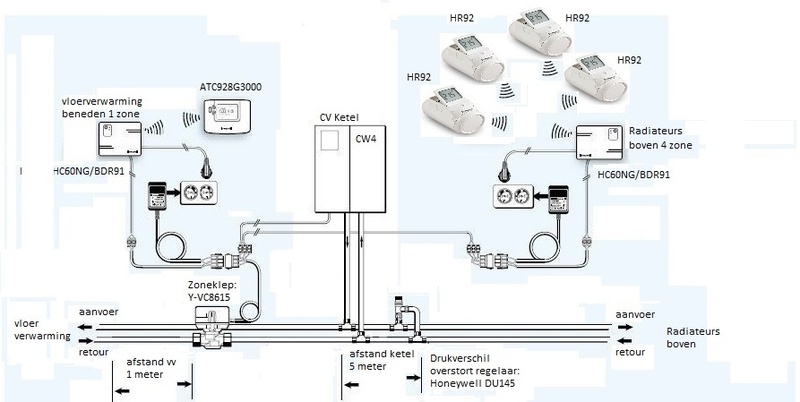

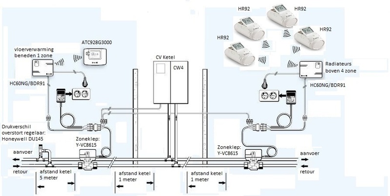

  • wittekat
  • Laatst online: 13-11 09:33
wittekat
tja denk je dan
Na het doorspitten van meerdere fora heb ik toch nog een vraag welke volgens mij nog niet is beantwoord:
Er zijn twee vloerverwarming verdelers:
verdeler 1 --> 8 groepen --> 1 zone (woonkamer)
verdeler 2 --> 7 groepen --> 3 zones (3 slaapkamers)
de vloerverwarming van de badkamer is de overshoot
Ik wil het zaakje gaan aansturen met de Honeywell Evohome. Na het doorlezen van alle berichten voel ik ook meer voor de aan/uit variant dan voor Opentherm. Aangezien het uitsluitend om vloerverwarming gaat ontkom ik niet aan de HCE80. Hoe sluit ik verdeler 1 aan, aangezien dit één zone/groep is:
optie 1: 8x MT4-230 motoren en deze gelijktijdig open/dicht laten gaan.
optie 2: Voor de thermostaatkraan van verdeler 1 een zoneklep plaatsen (Y-VC8615AG1100) icm BDR91
optie 3: Voor de thermostaatkraan van verdeler 1 een thermostatische radiatorkraan plaatsen waar 1x een MT4-230 op kan en deze aansluiten op de HCE80?
Op verdeler 1 zitten 8 constant flow regelaars die op 100 liter per uur staan. Hiermee heb ik volgens mij een totale flow van 0,8KV / 0,8 kuub per uur. Creëer ik met optie 2 niet een te grote flow met de zoneklep aangezien deze een KV van 6,4 heeft? Zou optie 3 dan beter zijn waarbij ik een thermostatische radiatorkraan van rond de 1 KV koop?
Is optie 3 überhaupt wel aan te raden, ik las het berichten dat thermostatische kranen niet 100% sluiten.
Jullie visie zou me enorm helpen.

  • DukeBox
wittekat schreef op dinsdag 19 januari 2021 @ 17:02:
Op zich zoals het bedoeld is maar de duurste optie. Helemaal als je verdeler daar (nog) niet geschikt voor is.
Als je toch voor deze duurdere optie gaat zou ik wél opentherm gaan gebruiken aangezien dat ook 100% ondersteund is.
Dit is ook een een prima werkende oplossing met als enige kanttekening dat alleen aan/uit ondersteund wordt.
Eigenlijk geen reden dat het niet zou werken maar waarom zou je dat doen ? Neem dan gewoon een HR92 om alles als 1 zone aan te sturen. De dure HCE oplossing kan je dan altijd nog doen.
Qua flow.. tja, je zal toch waarschijnlijk alles opnieuw moeten inregelen. Dus alles open en kijken of dan ook alles warm wordt. Als een deel niet (meteen) warm wordt moet je een ander deel iets knijpen.
  • wittekat

wittekat
tja denk je dan
Dank DukeBox,
Optie 1 voelt zo gek dat 8 MT4-230 motoren altijd hetzelfde doen, hoe minder onderdelen hoe beter zou je denken. M`n verdeler is trouwens al geschikt, kwestie van de motoren erop draaien.
Vandaar dat ik optie 2 en 3 als alternatief had bedacht. Optie 3 leek me efficiënter, aangezien ik toch een HCE80 nodig heb voor de verschillende vloerverwarming zones van de slaapkamers. Ik wil juist weg blijven van de HR92, gedoe met batterijen en voelt als een knutsel oplossing, mede door de berichten in de verschillende fora en de aanbeveling van Honeywell.
Alleen vermoed ik dat bij optie 3 de MT4 motor als open/dicht moet worden ingeregeld, als deze maar een beetje flow doorlaat voor de 8 groepen dan kan dat weer voor andere issues zorgen.

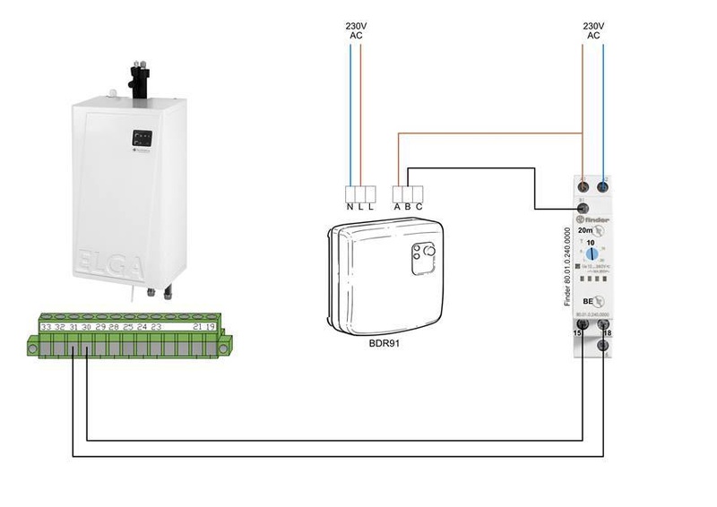

  • Snyper
  • Laatst online: 05-10 23:45
fmb schreef op dinsdag 17 november 2020 @ 09:10:
Even een (wat aangepaste) kopie van mijn post hier. Ik zal de voor Evohome relevante posts ook hier plaatsen.
Sinds een ruime week heb ik een hybride warmtepomp, een Remeha Elga Ace 6kW (zie hier) en deze wordt (via aan/uit) aangestuurd door de Evohome die ik nu een half jaar naar tevredenheid gebruik. Ik heb hier wel eens eerder verteld waar ik de Evohome gebruik, maar als korte samenvatting: het is een nieuwbouwwoning, opgeleverd vorig jaar. Nog net voorzien van een gasaansluiting, dus met cv ketel. Wel met op alle verdiepingen lage temperatuur vloerverwarming en tot slot voorzien van mechanische afzuiging (geen warmte terugwin).
Mijn missie momenteel:
1. Zo goed mogelijk de Evohome de warmtepomp laten aansturen. Initieel ging de warmtepomp veel te vaak aan en draaide te kort. Dat ging al een stuk beter nadat ik had ingesteld: maximaal 3 schakelmomenten per uur en minimaal 5 minuten aan.
2. Het omschakelen naar koeling in de zomer zo makkelijk mogelijk maken. De HCE-80 vloerverdelers zitten alvast met het koelcontact aangesloten op de warmtepomp, maar dat moet ik nog verder instellen en testen.
Ik ontdekte dankzij dit forum (dank!) dat Evohome met een update komt speciaal voor warmtepompen en heb me eergisteren aangemeld voor het beta programma, wie weet gaat de aansturing van de warmtepomp dan ook beter.
Of het toeval was, of dat hjet door deze aanmelding kwam, het ging wel snel: gisterochtend zag ik dat de firmware geupgrade is en de Honeywell Evohome draait nu op:
Applicatie Software: 02.00.19.33 (was volgens mij 02.00.17.03)
Wifi Software: 02.00.17.00
Ik zie wat nieuwe opties in het menu, zoals:
* Je kan een warmtepomp toevoegen
* Er is een nieuwe optie "specifieke afgifte afstemming" met de volgende omschrijving:
Tevens vond ik een (nieuwe?) handleiding over de Evohome. Het is me nu nog niet duidelijk of dit een gepubliceerde handleiding is, of dat google deze "te vroeg" vindt: https://getconnected.hone...tie%20instructie%20NL.pdf
Wat ik nu nog niet begrijp is de module (relais) die de ketel/warmtepomp aanstuurt. Momenteel heb ik de BDR91 (BDR91A1000 met datumcode 1949, week 49 uit 2019). Ik lees wat tegenstrijdige dingen:
1. In de handleiding staat een heel nieuw stuk over warmtepompen en over koelen. Het zou mogelijk moeten worden dat de Honeywell daarmee de warmtepomp in koelmodus zet, of in ieder geval (hoop ik) zonder parte koelzones in staat is om met de bestaande thermostaten aan te geven dat er "koudevraag" is en geen "warmtevraag".
Wat ik er nu van begrijp is dat ik de BDR91 module moet vervangen door een BDR91T module, maar die is nog nergens te koop. Ik vind wel wat adressen in Engeland, maar die versturen niet naar Nederland. Ik vermoed dat deze nieuwe aan/uit module straks 2 signalen geeft: een aan/uit voor verwarmen en een aan/uit voor koelen.
2. Op deze site (die volgens mij ouder is) staat dat de BDR91T en de BDR91 dezelfde software hebben als de datumcode van de BDR91 2015 of nieuwer is. Dat lijkt dan weer aan te geven dat de BDR91 en de BDR91T gelijk zijn. Daarom heb ik gisteravond geprobeerd om de BDR91T als warmtepomp module toe te voegen (dat is dus een nieuwe optie in deze nieuwe firmware), maar dan maakt de Evohome geen verbinding. Deze verbinding komt wel meteen tot stand als ik hem vervolgens als draadloze relais toevoeg. Het lijkt er dus op dat de BDR91T echt een andere module is (of wordt).
Maar hoe dan ook: zo te zien gaat de aansturing straks een stuk beter worden _/-\o_ !
Mocht iemand mij kunnen helpen met de BDR91T, graag!
En mocht er niemand zijn die dat momenteel weet: dan hou ik jullie op de hoogte. :)
Ik heb het volgende nu uitgezocht:
Als je een Techneco Elga (ik neem aan ook Elga Ace) wilt aansturen vanaf Evohome heb je inderdaad de BDR91T nodig. Ook de nieuwste versie BDR91T1004 die instelmogelijkheden voor warmtepompen extra heeft, voldoet volgens Techneco niet. Het probleem is dat het”aan” signaal minimaal 30 min. aan moet blijven omdat anders de defrost er (wanneer die nodig is) niet in komt. Dat wordt opgelost met een extra relais, voor dit doel speciaal ontwikkeld door Techneco (de Finder 80.01.240.0000. )
Het moet als volgt worden aangesloten:
Afbeeldingslocatie: https://tweakers.net/i/npXanm1ZN_YEGjEsZsufkUpl2k0=/800x/filters:strip_icc():strip_exif()/f/image/Xu30fBEGhAuVsClBOSWejyhJ.jpg?f=fotoalbum_large
SJoepie
  • Snyper
Correctie: de Finder 80.01.240.0000. is niet door Techneco ontwikkeld. Is een standaard relais, te koop bij b.v. Conrad. De schakeling als getoond is wel bedacht en getest door Techneco (Remeha).

S.Jongsma schreef op donderdag 21 januari 2021 @ 11:22:
[knip]
Ik heb een Remeha Elga Ace (de 6kW variant), onder de motorkap grotendeels gebaseerd op zijn voorganger, de Techneco Elga Ace.
Dank voor de extra uitleg, echter blijkt uit de metingen die ik thuis doe dat (in mijn geval) de BDR91 over het algemeen een lang "aan" signaal geeft. De grafiek rechts-onderaan mijn dashboard laat met een 1 zien dat de BDR91 een "aan" signaal geeft en een 0 is "uit":
Afbeeldingslocatie: https://tweakers.net/i/32XhUzXbg7mZpJGEoBGD-RjvJ5w=/234x176/filters:strip_exif()/f/image/YHsHRVTRHk658cFK6jR2CXF0.png?f=fotoalbum_medium
Hierin is goed te zien dat de BDR91 van 4:00 tot +- 13:00 onafgebroken het aan signaal heeft gegeven (en er een aantal defrosts waren). Inmiddels heb ik op koudere dagen ook wel gezien dat het aan signaal ook onafgebroken van 4:00 tot 22:00 gebeurt. Mijn conclusie is dus dat de BDR91 "gewoon" voor lange tijd het aan signaal kan geven.
Ik kan me wel voorstellen dat op de momenten dat de BDR91 besluit (foei!) om met een korter aan signaal te werken dat je dan in de problemen kan komen m.b.t. de defrost. Ik zie ook wel periodes met een korter aan signaal, ook in dit plaatje bijvoorbeeld voor 04:00. Dit gebeurt echter niet veel.
Zie ook mijn eerdere post in het lucht/water warmtepomp topic voor meer info.

  • sjefje
  • Laatst online: 01-07-2024
Met veel interesse heb ik dit topic doorgenomen, goed om te zien dat meer mensen met dezelfde vragen zitten en dat hier veel kennis aanwezig is.
Wij gaan de CV ketel vervangen en wil dan gelijk zoneregeling i.c.m. Evohome (laten) aansluiten, aangezien onze bovenverdieping alleen bij te verwarmen is als er beneden warmte vraag is. Het huis is goed geïsoleerd, waardoor de verwarming boven dus haast niet aan te krijgen is. (alleen als we beneden flink gaan stoken)
Gewenste situatie:
Beneden verdieping bestaat uit vloerverwarming die als 1 zone mag fungeren (ca 50 m2), boven verdieping heeft 4 kamers met radiateurs welke als 4 aparte zones moeten werken. Ik wil de beneden en boven verdieping beide als aparte zones inregelen zodat als er warmtevraag boven is, beneden niet onnodig mee gaat verwarmen en andersom natuurlijk ook. Ik voel er weinig voor om een HR92 op batterij bij de vloerverwarming te monteren, dus wil met 2 zonekleppen op de retour leiding gaan werken.
Schematische weergave:
Afbeeldingslocatie: https://tweakers.net/i/wjwEUR4CVj78TMk60Gz17p6Klk0=/800x/filters:strip_icc():strip_exif()/f/image/y2C6ugvU8gPMi2tbUKmfKkIQ.jpg?f=fotoalbum_large
note:
- zonekleppen wil ik direct bij de ketel monteren, wel zo stil aangezien die in de garage staat.
- overstort regelaar zou dan in de kruipruimte komen tussen de aanvoer/retour van de vloerverwaming
Betekend dus dat we met aan/uit regeling gaan werken, maar verwacht met de nieuwe ketel die op t-delta zelf ook moet kunnen moduleren geen negatieve effecten op het verbruik. Praktijk besparing komt natuurlijk van het effectief verwarmen van de gewenste ruimtes en niet het gehele huis onder leiding van de vloerverwarming in de woonkamer.
Ik heb een paar vragen:
- Is de locatie van de overstort regelaar zo juist?
- In de tekening heb ik nu 2 ketel modules voorzien. Beneden verdieping zou ook op de bestaande stuurkabel kunnen waardoor 1 module overbodig wordt?
- Waar kan ik het beste afsluitkranen voorzien?
- gezien de 2 weg kleppen is het dan nog aan te bevelen om een magnetische vuilafscheider te plaatsen? komt die dan op de aanvoer of de retour? of is dit juist afhankelijk van de plaatsing van de zonekleppen?
- Zie ik nog zaken over het hoofd?
Ben benieuwd naar jullie mening en tips! :)
  • leonbong
  • Laatst online: 24-11 17:06
Raar schema heb je bedacht.
Die zoneklep voor bovenverdieping is onnodig omdat de hr92 de radiatoren al afsluiten indien nodig.
Die overstort regelaar op de bg moet liefst Max 6m van de ketel af zitten, maar natuurlijk niet achter een zoneklep.
En ja aan/uit aansturen van de ketel levert meestal de minste problemen op.
  • sjefje

Versie 2 van de schets:
- de zoneklep bij de vloer verwarming ipv bij de Cv
- de klep voor boven vervalt
- de overdruk regelaar op 4/5 meter van de ketel, maar voor de zoneklep vv
Afbeeldingslocatie: https://tweakers.net/i/4jsV17xGjAx7rWUndeeWbYAr9k4=/800x/filters:strip_icc():strip_exif()/f/image/4jZv0OZuP5eH2qMQSJUrxfcX.jpg?f=fotoalbum_large
Lijkt dit er meer op?
  • leonbong
Ohja nog iets
Je hebt een bdr91 nodig voor de zoneklep bg.
Je hebt bdr91 voor de aansturing van de ketel.
Die bdr91 die jij op de eerste verdieping hebt ingetekend is onnodig.
  • sjefje
Ik denk dat ik hem snap...

  • RichieB

Is zo'n T-splitsing in de aanvoer+retour een normale constructie? Ik heb een ringleiding met daar vanaf aftakkingen naar de radiatoren/vloerverwarming. Dus het water stroomt altijd via dezelfde buis retour en komt niet van 2 kanten aan zoals op de tekening van @sjefje.
  • bert pit
  • Laatst online: 00:52
RichieB schreef op donderdag 28 januari 2021 @ 15:28:
Dat hangt er van af hoe de leidingen in je woning zijn aangebracht. Ik heb dit ook zo en het werkt al een jaar of 60 prima. Ook met Evohome.
Aiaiai... zeker met AI gedaan

@RichieB : feitelijk gezien is de vloerverwarming een aftakking op de aanvoer/retour, en komk dus ook niet van 2 kanten. Aanvoer en retour lopen verder naar boven in een lus, vloerverwarming zit hier halverwege het huis met een t-splitsing op aangesloten. In het schema is de weergave vereenvoudigd.
@bert pit : Ik zal bij de keuze van de ketel zeker rekening houden met het minimaal vermogen als het beter is dat deze zo laag mogelijk moet zijn. Zal de consumentengids van oktober eens doornemen. Ziet de laatste schets er wat jou betreft goed uit?
@leonbong : Heb ik jouw opmerkingen verder juist in het schema opgenomen?
  • leonbong
Zo is het de bedoeling.

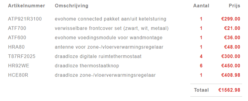

Bovenstaande begane grond zal verwarmd worden met vloerverwarming in zones. Deze moet nog aangelegd worden, dus ik kan nog schuiven met de zones/slangen. Maar bovenstaande is wat de aannemer voorstelde.
Nu heb ik boven al 5 ruimtes te verwarmen, dus dan blijven er met een uitgebreide HCE80 nog 3 ruimtes over voor de benedenverdieping.
Logisch is om ruimte 1 en 5 sowieso apart te doen.
Ruimte 1 en 3 misschien combineren tot één zone (is volledig open ruimte), ik zie daarin niet echt nu om dit op te splitsen.
Maar kan ik dan ruimte 2 en 4 op één HCE80-zone zetten, of hoe werkt zoiets?
Dan zou ik dus hebben:
1. Slaapkamer
2. Slaapkamer
3. Slaapkamer
4. Slaapkamer
5. Kantoor
6. Woonkeuken
7. Woonkamer
8. Bijkeuken + Entree
(9. Badkamer, maar daar staat verwarming eigenlijk nooit aan, dus die hoeft niet slim)
Wat zouden jullie doen?

Maak het je niet zo moeilijk koop gewoon twee HCE80 kan je 10 zones maken. Dit mogen eventueel zelfs meer dan 10 vloerlussen zijn.

Ah, daar ging het bij mij dus fout. Ik ging er even vanuit dat je voor de radiatoren ook een HCE80 moet hebben, maar dat is natuurlijk de zoneregelaar voor de vloerverwarming.
En vanaf boven koppel ik de HR92's ook weer aan de Evohome.
Die 2 en 4 combineren is achteraf gezien ook niet handig, bij 4 staat ook de wasmachine/droger, die ruimte zal altijd warmer zijn dan de hal vooraan in het huis.
Dan heb ik dus deze lijst met producten nodig:
Afbeeldingslocatie: https://tweakers.net/i/IN9XLWAc8sY2J09Z5t2OcDgwFQc=/800x/filters:strip_exif()/f/image/T2bbVWdNxKWRqSvI4ZJTPvY4.png?f=fotoalbum_large
Ideaal trouwens die Evohome configurator!
https://evohome.honeywellhome.com/nl/
Daar komt nog wel dit advies uit:
"Op basis van wat u heeft aangegeven over uw vloerverwarming, denken wij dat u gebruikmaakt van een vloerverwarmingsverdeler om de toevoer van water te regelen. Uw Honeywell evohome-productspecialist kan dit ter plaatse vaststellen."
Wat bedoelen ze hier? Moet ik daar nog wat mee?
[ Voor 25% gewijzigd door Impry op 03-02-2021 10:41 ]

  • leonbong
Heb je nodig de HCE80 een extern relais contact heeft? Zo niet dat zou de HCE80 kopen ipv HCE80R verder geen verschil.
Maar dat externe relais aanwezig in HCE80R maakt hem geschikt bijvoorbeeld om bijvoorbeeld de ketel aan te sturen of een zoneklep maar dat is zinloos in evohome opstelling.
HCE80R is nogal wat duurder dan HCE80
[ Voor 36% gewijzigd door leonbong op 03-02-2021 10:39 ]

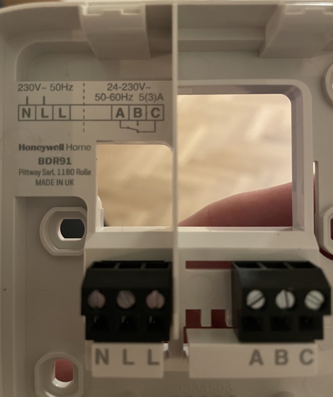

Ik heb een BDR91 en deze kogelkraan van Tameson gekocht om mijn vloerverwarming af te sluiten. Ik twijfel alleen over de manier waarop ik die moet aansluiten. @MikeyMan, als ik me niet vergis, heb jij dezelfde combinatie. Weet jij (of iemand anders natuurlijk) zo uit je hoofd hoe bruin, blauw en zwart van de kogelkraan op A, B en C van de BDR91 moeten worden aangesloten of waar ik dat kan vinden? In dit filmpje wordt de klep van Honeywell aangesloten, maar die lijkt anders te werken.
  • MikeyMan
  • Laatst online: 22:30
MikeyMan
Vidi, Vici, Veni
Je moet nog een overbrugging maken in de bdr91 als ik het me goed herinner. Dacht niet dat ik er heel lang over na had gedacht destijds :)
  • edozat1
  • Laatst online: 22:57
Hmm, ok, dank je voor je snelle antwoord. Denk dat ik 'm dan maar ruil voor de klep van Honeywell zelf. Kom er niet echt uit.
  • MikeyMan
MikeyMan
Vidi, Vici, Veni
edozat1 schreef op woensdag 3 februari 2021 @ 20:50:
Denk dat dat qua aansluiting precies hetzelfde is.
Zoek ff de plaatjes van beide erbij, komen we er wel uit.
  • edozat1
Binnenkant BDR91
Afbeeldingslocatie: https://tweakers.net/i/mrIjUzBxKBuobbM_LsSmkzx7HfI=/x800/filters:strip_icc():strip_exif()/f/image/unIb7gc3x0QBkp83sy8gIPDt.jpg?f=fotoalbum_large
Plaatje uit handleiding van de kogelkraan
Afbeeldingslocatie: https://tweakers.net/i/RePNIBtD8TmALVSqBG8CfuTDZX0=/800x/filters:strip_icc():strip_exif()/f/image/cbCwSiZf49Z9mEVoUZDHR9MK.jpg?f=fotoalbum_large
Plaatje op kogelkraan
Afbeeldingslocatie: https://tweakers.net/i/hf8cVQDN-ilQ17Qxh4R0MDfNTJM=/800x/filters:strip_icc():strip_exif()/f/image/aze3R7U91ZxM2gQ0PX3W0BNa.jpg?f=fotoalbum_large
Aansluitschema BDR91 op zoneklep van Honeywell
Afbeeldingslocatie: https://tweakers.net/i/kwCvsU8ZE6vSnpgmC6Yy08pl5K4=/800x/filters:strip_exif()/f/image/gBcB5c7n2RjUsvILn0PFL5SH.png?f=fotoalbum_large
In het laatste plaatje zie je dat de zoneklep van Honeywell een eigen adapter heeft. Dat heeft de elektrische kogelkraan niet. Daar komen alleen 3 draden it (blauw, bruin en zwart)
  • MikeyMan
MikeyMan
Vidi, Vici, Veni
Ohja ik heb hem inderdaad met 1 stekker aangesloten.
Blauw en bruin op N en L van de bdr91 is de eerste stap. Hier heb ik bruin en blauw van de klep ook bij aangesloten.
Die L kun je vervolgens doorverbinden naar A. En dan de zwarte van de klep op B.
  • leonbong
volgens mij zo
Afbeeldingslocatie: https://tweakers.net/i/f7DraQyXWh1SFm4_CC1Qmt11rG4=/800x/filters:strip_icc():strip_exif()/f/image/sowsFpYT5UXXbgnUJ68SXABb.jpg?f=fotoalbum_large
Maar ik zou het andere type hebben gekocht de 3-punts klep die is makkelijker aansluiten.
[ Voor 33% gewijzigd door leonbong op 03-02-2021 22:38 ]
  • edozat1
Dank beide, maar ik begrijp het niet.
MikeyMan schreef op woensdag 3 februari 2021 @ 21:24:
Ik zou denken dat als je blauw en bruin van de stekker en blauw en bruin van de kraan samen aansluit op de N en L van de BDR91, de kraan dan altijd onder spanning staat en dus open staat.
@leonbong, jouw plaatje snap ik al helemaal niet, haha. Ik begrijp niet hoe ik die open bolletjes moet lezen. Als kroonsteentjes/lasklemmen?
Ben een totale leek op dit vlak. Ligt dus aan mij. Duidelijk signaal dat ik gewoon voor de klep van Honeywell moet gaan en deze beter kan terugbrengen.
Evengoed nogmaals dank!
  • leonbong
@edozat1
Ik kon het bijna niet simpeler maken, maar bij deze boven aangepast.
  • sjorsjuhmaniac
  • Laatst online: 00:08
edit: leon heeft zijn plaatje aangepast
- bolletjes met openstaande brug links == schakelaar (optioneel)
- bolletjes onder N en L zijn kroonsteentjes of een andere deugdelijke manier om 230v door te verbinden
- terugbrengen is niet nodig. Rustig het schema bekijken en volgen. Bij de honeywell klep moet je ook kabels aansluiten ed.
wat gebeurt er nu in dit schema?
- we zetten 'spanning' op zowel de klep als op de BDR91, dat is blauw en bruin. Daarom splitsen we die ook.
- als je datasheet van klep leest zal je zien dat klep GEEN stroom verbruikt als deze in een van 2 eindstanden staat, dus of in de open of in dicht stand. Alleen tijdens beweging verbruikt de klep stroom. De spanning staat er wel ALTIJD op.
- de S connectie van de klep is de 'Schakelaar'. Als op deze connectie 230v staat gaat de klep naar de open stand. Als hier 0v op staat gaat de klep dicht. Ziet het als de schakelaar in de muur die je gebruikt voor een lamp
- Hoe zetten we de 230v op de S? als we die gewoon op bruin aansluiten staat ie altijd open... dat willen we niet. De BDR91 heet een relais (abc aansluitingen). Het relais wordt door de BDR91 bedient en kan dus kiezen om wel of geen 230v naar de S van de klep te sturen. De BDR schakelt het relais wel maar in een 'extern' circuit. Dus ook al schakelt de BDR, zal er geen spanning op de B of C connectie komen, tenzij je dit zelf aanlevert. Het aanleveren doen we op A. Dus A heeft altijd 230v. C heeft 230v als het relais in rust is. B heeft 230v als het relais 'aangestuurd' wordt.
edozat1 schreef op woensdag 3 februari 2021 @ 22:26:
[ Voor 19% gewijzigd door sjorsjuhmaniac op 03-02-2021 22:41 ]
  • edozat1
Ah, kijk aan. Met deze info en het plaatje snap ik 'm. Dank dank dank!

Om de vloerverwarming op de beganegrond aan te sturen kom ik de VC8615 tegen, dit is een zoneklep met eindschakelaar. Zoals nu voor ogen wordt de ketel zelf via de BDR91 aan/uit gestuurd en moet de zoneklep op een eigen BDR91 geschakeld.
Maar waar dient deze eindschakelaar op de klep voor? Maakt dit nog uit of kan je dan net zo goed de 8015 2-weg klep nemen die verder identiek is zonder eindschakelaar?
De aanvoer/retour van de v.v. is meteen bij de ketel afgetakt in een eigen lus. Als de klep dicht zou staan dan kan het water alsnog op de verdiepingen stromen (badkamerradiator staat altijd open en fungeert als bypass). Dus het lijkt me niet dat het signaal richting de ketel echt moet wachten tot de klep volledig geopend is? Kan de BDR91 nog “zien” wat de stand van de klep is en dat terugkoppelen aan het systeem?
Nog een vraag: ik lees vaak dat de zoneklep idealiter op de retourleiding geplaatst moet, waarom is dat? Wat is het verschil met de aanvoerleiding? Het is immers een gesloten lus?

  • bert pit
neffe schreef op donderdag 4 februari 2021 @ 19:55:
Ik heb de onderstaande situatie en zou deze graag werkend willen krijgen, maar weet niet exact welke Evohome instellingen bij deze zone horen (overname huis).
Situatie:
De zone badkamer heeft twee verwarmingsmogelijkheden:
1x HR92WE - Draadloze thermostaatknop = handdoek radiator
1x BDR91A1000 - Draadloze RF Bridge, aan/uit = vloerverwarming, gekoppeld aan verdeelunit + pomp + thermische klep
Graag zou ik beide beide willen inschakelen als de temperatuur voeler (HR92WE) onder het setpoint komt.
Welke instelling in het Evohome menu is hiervoor het beste bruikbaar: vloerverwarming, mengklep, zonekle of radiator.
Wat is het advies?
Het advies is afhankelijk van wat je wil bereiken. Optimaal comfort met een warme vloer, of energiebesparing en kort aanwarmen. Ik zou er in elk geval twee zones van maken waarbij je zelf kunt bepalen wat er prevaleert.
Om de BDR91 te schakelen heb je uiteraard wel een thermostaat nodig, bijvoorbeeld een round.
Stel je wilt comfort, dan eerst de vloer schakelen (zoneklep) en daarna de radiator. Het is afhankelijk van de plaats van de radiatorknop en de temperatuur van de vloer of deze nog aanspringt. Wellicht moet deze dus enkele graden hoger gezet worden om te gaan werken.

@CyBeRSPiN
Je kan ook in de aanvoerleiding naar de vv verder een thermostaatkraan plaatsen en dan een HR92 erop monteren.
Scheelt je een stopcontact en kosten.
Ik heb dit nu al 3x zo gedaan en dit werkt perfect.
Ik plaats dan wel een 3/4 thermostaatkraan

  • CyBeRSPiN
  • Laatst online: 06:33
CyBeRSPiN
sinds 2001
-Junkiexp- schreef op vrijdag 5 februari 2021 @ 16:11:
@CyBeRSPiN
Ok ja is ook een idee.. Nu net de (gruwelijk dure) zoneklep besteld.

  • leonbong
@CyBeRSPiN
Zoneklep op batterijen? Die ken ik niet.
Had gewoon dit in de maat 1/2 inch op 230 met 3-punts sturing ipv die peperdure honeywell klep.
https://tameson.nl/kleppe...-2-weg-230vac-relais.html
@-Junkiexp-
De HR92 (radiator regelaar) communiceren met evohome paneel.
Het evohome paneel communiceert met de ketel-module (aan/uit bdr91 of opentherm R8810).
[ Voor 37% gewijzigd door leonbong op 05-02-2021 16:27 ]
  • CyBeRSPiN
CyBeRSPiN
sinds 2001
leonbong schreef op vrijdag 5 februari 2021 @ 16:24:
Nee niet de zoneklep maar de "zoneklep" (een HR92 op een thermostaatkraan).
1/2 inch past niet lekker op een 22mm leiding, of is dat met verloopjes wel op te lossen zonder verlies aan doorstroming?
Ah met zoiets dus: https://www.hornbach.nl/s...2-BU/7884869/artikel.html
[ Voor 60% gewijzigd door CyBeRSPiN op 05-02-2021 16:51 ]

Heb tweedehands een BDR91 op de kop getikt. Doet het goed maar maakt echt een superirritant hoog piep geluid (coil whine). Is dit standaard voor die dingen?
