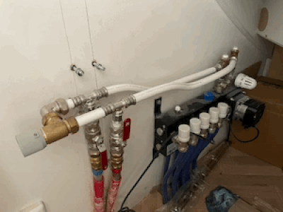

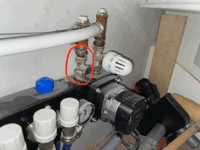

Ik heb het systeem (wifi basisstation en bdr91) nu 5 dagen draaien en het werkt naar behoren. De volgende stap is de iSense vervangen door het basisstation, waarbij ik de bestaande thermostaatkabel gebruik als voeding.
En dan iemand zoeken die een ventiel bij de vloerverwarming kan plaatsen voor een elektrische kogelkraan. Normaal gesproken zou dat kunnen op een van de twee flexibele buizen, maar het lijkt erop dat dat merk niet zo veel voorkomt (Multitubo). Ik heb 3 loodgieters gesproken die hier niet de juiste persbek voor hebben.
Afbeeldingslocatie: https://tweakers.net/i/128pkO8QPMPEtpJ1DTsFDoKFzlM=/full-fit-in/4000x4000/filters:no_upscale():fill(white):gifsicle():strip_exif()/f/image/MEISybNqyixx8Ass5cVjFaNS.gif?f=user_large
Op de retour zit echter misschien nog ruimte op de plek waar nu een t-stuk zit. Is dat een ventiel? Kan ik die gebruiken voor een kogelkraan of anders vervangen door een geschikt ventiel?
Afbeeldingslocatie: https://tweakers.net/i/pNQY6xqii8Sbh99Ktly6ViFvefk=/full-fit-in/4000x4000/filters:no_upscale():fill(white):gifsicle():strip_exif()/f/image/dVZiTBFutTqYdo0bA0cJbfTS.gif?f=user_large
[ Voor 5% gewijzigd door edozat1 op 29-12-2020 13:51 ]
  • leonbong
  • Laatst online: 24-11 17:06
Dan vervang je dat kleine stukje mulitubo dan gewoon door 22mm koper kan je makkelijk buigen en ventiel erin plaatsen is geen probleem.
Je kan eventueel ook uitgaande ventiel vervangen voor een thermostatisch ventiel wel letten op de juiste stromingsrichting (omgekeerd).
[ Voor 33% gewijzigd door leonbong op 29-12-2020 14:05 ]

leonbong schreef op dinsdag 29 december 2020 @ 14:03:
Dank.
Maar moet ik bij de eerste optie niet ook de hele bypass vervangen? Dat is allemaal geperst namelijk. Edit: tot de eerste knie bedoel ik.
En in geval van optie 2: kan ik er dan ook een elektrische kogelkraan tussen zetten ipv een thermostaatventiel?

De verdeler (motoren zitten nu weer los).
Afbeeldingslocatie: https://tweakers.net/i/tXK9pwDmG15n6LZv3ewE_S1Ce-c=/800x/filters:strip_icc():strip_exif()/f/image/A3Eyne3TX3PMevizW0k0rK17.jpg?f=fotoalbum_large

Op de eerste verdieping heb ik na installatie van het Evohome systeem last van klapperende radiatorkranen (badkamer en twee slaapkamers). De radiatoren zijn voorzien van een HR92 themostaatknop. Beneden heb ik vloerverwarming als 1 zone (HR92 op de aanvoer) en ik werk met een BDR91 voor de aansturing. Het hele systeem is voorzien van een bypass bij de CV-ketel. Daarnaast heb ik nog een by-pass op de verdeler van de vloerverwarming. CV-capaciteit is al verlaagd naar 35% en radiatoren zijn volgens mij niet omgekeerd aangesloten dus thermostaatknop met HR92 zit op de aanvoer.
[YouTube: Klapperende thermostaatkraan met HR92]
[ Voor 3% gewijzigd door scotman21 op 01-01-2021 21:54 ]
  • DukeBox
Klapperende ventielen is meestal als ze verkeerd om zitten.

r2504 schreef op vrijdag 1 januari 2021 @ 22:19:
Ik heb een fluitend ventiel in een bepaalde stand :-(
Als het ventiel goed om zit, kan je evt. nog de hr92 in vol open/dicht modus zetten.

Dat is de lichthoogte.
Bij een goed ingeregelde installatie komt de klep dan uiteindelijk nog steeds op dezelfde stand (mechanisch) uit.
Dus wat moet dat voor verschil maken dan?
@scotman21
Extreem voorbeeld maar de stromingsrichting is niet goed.
[ Voor 31% gewijzigd door leonbong op 02-01-2021 07:28 ]

Het verschil is dat de hr92 volledig opengaat, ook al is er geen tegendruk meer meetbaar (wat bij de calibratie is vastgesteld). Bij een ventiel dat kleppert maar verder goed zit lost dit soms het probleem op.
  • scotman21
  • Laatst online: 22-11 11:33
@leonbong
"Extreem voorbeeld maar de stromingsrichting is niet goed."
Dank voor je reactie. Echter, als ik met een infrarood thermometer de temperatuur bij de aanvoer- en retourbuis meet dan is de temperatuur wel het hoogst op het punt dat nu als aanvoer is aangesloten en waarop ook de HR92 is gemonteerd. Hoe kan de stromingsrichting dan niet goed zijn?
[ Voor 5% gewijzigd door scotman21 op 02-01-2021 14:21 ]
  • RichieB
  • Laatst online: 23:54
Een ventiel heeft een stroomrichting. Het ventiel waar de HR92 op zit kan verkeerdom gemonteerd zijn.

RichieB schreef op zaterdag 2 januari 2021 @ 14:25:
Het betreft een Heimeier Eclipse thermostaatkraan en de pijl staat wel de goede kant op.
Kan de automatische debietregeling van de Eclipse wellicht het probleem van het klapperen/ brommen veroorzaken icm de HR92 ?
