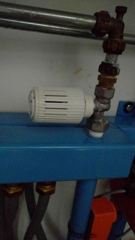

Hallo medegebruikers,
Ik gebruik al een tijdje het evohome systeem met een hr92 op de vloerverwarming. Temperatuur wordt gemeten dmv het paneel en eigenlijk zet de hr92 alleen de vloerverwarming aan als het nodig is.
Dit heeft al twee jaar probleemloos gewerkt, maar de hr92 heeft nooit lekker op de plek van de thermostaatkraan gepast.
Nu merkte ik laatst dat ik de houtkachel aan had, maar de vloerverwarming ook aan stond,..dat is niet helemaal de bedoeling. Bleek, de hr92 was van de kraan afgevallen.
Nu blijft in tegenstelling tot andere keren, de verwarming op 20 graden staan.....ik merkte dat het pinnetje stroef terug ging, dus dat heb ik met wat WD40 en kracht weer soepel gekregen, echter blijft mijn woonkamer 24/7 20 graden.
Om één en ander uit te sluiten, wil ik nu toch eens kijken of ik wel de goede adapter heb. Een nieuwe kraan plaatsten is ook aardig wat werk en vermijd ik liever.
Willen jullie even meekijken, en advies geven welk verloop erop te plaatsen is ? Ik zit een beetje vast qua oplossingen.Afbeeldingslocatie: https://tweakers.net/i/TD9VudLJoRQmBnkiSrgwbR1c-vo=/x800/filters:strip_icc():strip_exif()/f/image/FRkT2UHlROl1w8urD41vr30r.jpg?f=fotoalbum_largeAfbeeldingslocatie: https://tweakers.net/i/Bp3QrCiJVm9221XW02EDul1e8QQ=/x800/filters:strip_icc():strip_exif()/f/image/xhHnIV16eIKdO8oq5FODoMdW.jpg?f=fotoalbum_large

Klopt het dat aan de originele thermostaat knop een voeler zit? https://www.google.com/se...0DjX9_tMIXykwXrhprICg18:0
Zo ja, dan is het tevens je beveiliging tegen oververhitting. Ik heb sinds een maand ook de hr92 op de aanvoer van het bestaande ventiel zitten van mijn vloerverwarming.
Dan kan je het beste in je afvoer of retourleiding een nieuw thermostatisch ventiel (laten) plaatsen die geschikt is voor de hr92.

Klopt, zat inderdaad een voeler aan. Ben inmiddels aan het denken om de regelunit te vervangen door een recentere en die geschikt te laten maken voor evohome. Kostbaar maar wel in één keer goed.
Verbaast mij alleen het twee jaar goed gewerkt heeft en nu niet meer....

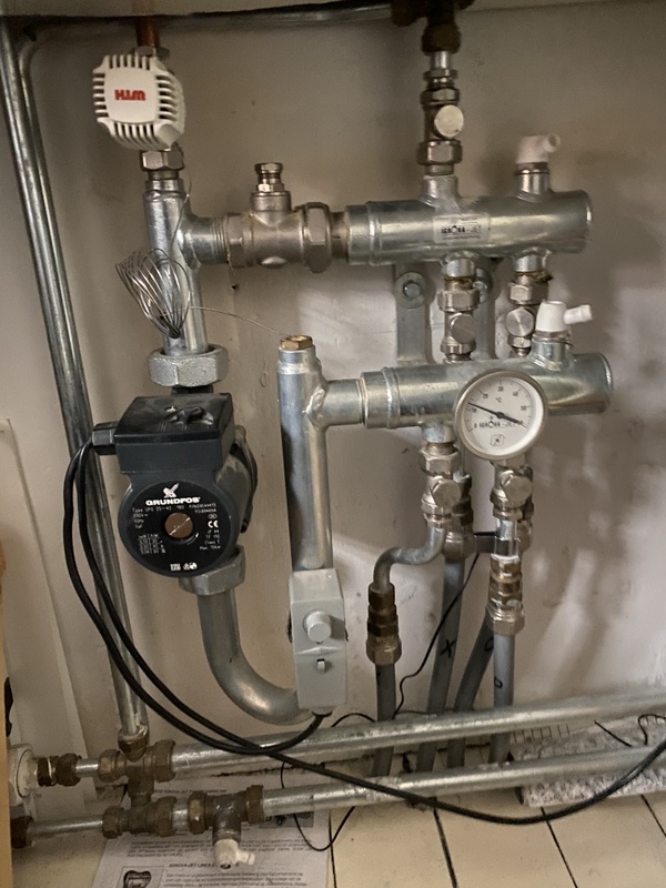

Momenteel heb ik nog geen koppeling tussen Evohome en mijn VVW. Ik wil voor de huidige VVW thermostaatkraan een nieuwe kraan zetten met HR92.
Afbeeldingslocatie: https://tweakers.net/i/47zinUDQKWcm1IgcmuN1raCC_mQ=/x800/filters:strip_icc():strip_exif()/f/image/bzCKgunQTHlmSHrIP3tAFMHt.jpg?f=fotoalbum_large

Ik had niet goed naar de foto gekeken. De bypass zit bij @GJ14 tussen de aanvoer en afvoer die uit de vloer komt.
Precies, zoals het hoort. Dit ter voorkoming dat je CV pomp stuk gaat omdat deze de druk niet kwijt kan als alle andere segmenten (waaronder dus ook je VV) gesloten zijn.
Als de thermostaatkraan van de VVW sluit is er nu ook geen circulatie in de VVW mogelijk. Bij mij zit de bypass tussen de aan en afvoer van de VVW.
Jawel, daar is de verdeler voor, bij VV zal het nooit voorkomen dat alle lussen 100% gesloten zijn.

DukeBox schreef op woensdag 23 december 2020 @ 14:42:
@InSanex Heb je de HR92 i.p.v. de bestaande thermostaat knop (begrenzer) gedaan :?
Toen ik de evohome installeerde heb ik mij niet goed verdiept in de werking met VV, en heb ik hem er inderdaad opgezet. Toen heeft het dus twee jaar gewerkt (althans, hij verwarmde wanneer ik wil en ging uit wanneer ik dat wilde) en heb ik het verder los gelaten, tot nu :|
Maar ik begrijp dat ik er zo snel mogelijk weer een thermostaat knop op moet gooien ?

Ja, je had je hele VV installatie om zeep kunnen helpen, inclusief de vloer waar deze in/onder licht.
De thermostaat (met normaalgesproken een externe voeler in de verdeler) is er als beveiliging zodat er nooit water warmer dan ~40 graden (afhankelijk van installatie) je vloer in gaat.

InSanex schreef op woensdag 23 december 2020 @ 15:35:
En in aanvulling op wat @DukeBox hiervoor zei: er moet ook een speciale thermostaatknop op.
Eentje die regelt van 25 - 50 graden, en niet een standaard radiatorknop die regelt van vorstvrij tot 25 graden.

Ik kan het op je foto niet goed zien, maar achter de pomp zit het VVW aanvoerverdeler en afvoerverdeler met elkaar verbonden via een buis? Dan heb ik niets gezegd en heb je helemaal gelijk. De pomp zal dan altijd het water in de VVW kunnen laten circuleren. (Ik dacht dat verbinding er niet was.)

DukeBox schreef op woensdag 23 december 2020 @ 15:15:
Ja, precies daar is de bypass voor. Bij mij zit die op een andere plek in het systeem, niet in de buurt van de VVW.
Ja, de verdelers zitten bij @GJ14 dus op 2 manieren aan elkaar: via de buis achter de pomp en via de bypass. Ik had die eerste niet gezien, vandaar mijn verwarring.
Je bedoelt neem ik aan er een thermostaat ventiel bijplaatsen ?
Dat bedoel ik inderdaad.. ivm de knop komt dan de HR92.

Hier sinds kort ook Evohome. Beneden LTV-vloerverwarming en boven radiatoren. Ik gebruik inmiddels de BDR91 (aan/uit) voor aansturing van de ketel. Als ketel gebruik in de Intergass HR 28/24 en ik werk met een aanvoertemperatuur van 55 graden. De vloerverwarming beneden wordt gezien als 1 zone en is voorzien van een HR92. Echter, de installateur heeft deze knop op het retourventiel van de verdeler geplaatst. Volgens mij met de knop tussen de bypass en de thermostaatknop op de aanvoerleiding. Wat is jullie mening hierover ?
Verder heb ik het probleem dat als de benedenverdieping op temperatuur is de HR92 op de verdeler helemaal dichtgaat en de verdeler op een gegeven moment water van 20 graden rondpompt en de vloer op een gegeven moment erg koud aan begint te voelen terwijl de ruimte nog wel op temperatuur is. Wat kan ik hier aan doen ? Of komt dit wellicht door aansluiting op het retourventiel ?
Ik gebruikte eerst OT voor aansturing van de ketel maar merkte dat de ketel vaak begon te pendelen. Ben benieuwd hoe dit bij Aan/Uit gaat. Op een gegeven waren alle ruimtes op temperatuur en als er dan slechts 1 ruimte warmte begon te vragen dan wordt de retourtemp bij de ketel snel te hoog waardoor de ketel ging pendelen bij OT. Het vermogen van de ketel is nu teruggezet en we zijn geswitched naar Aan/ uit. Vanochtend was de woning echter bij lange na niet verwarmd tot de gevraagde temperatuur en het ketelvermogen heb ik daarom inmiddels weer op 45% gezet was 30%).
Tenslotte kwam ik in het Evohome menu voor de zone vloerverwarming de parameter 'Zone met 1 of meer ruimten' tegen. Deze stond op enkelvoudig en heb ik op meervoudig gezet. Ik dacht 'woonkamer, keuken, gang, bijkeuken'. Het resultaat was dat de HR92 op de verdeler telkens 100% begon te vragen en lekker warm water rondpompte en de vloer op temperatuur bleef. Maar volgens mij is dit niet de bedoeling.
Ben benieuwd naar jullie bevindingen en verbetertips.

Mbt aanvoer of retour voor je hr92 ventiel
Plaats eens een foto
Dit doet iets anders dan jij denkt.
Het kan zijn dat je in een ruimte meerdere hr92 hebt als één zone ingesteld omdat de kamer meerdere radiatoren heeft.
Standaard funtioneren de hr92 dan allemaal gelijk waarbij één hr92 (eerste aangemelde) of ruimteopnemer wordt gebruikt voor de temperatuurmeting voor alle hr92 aanwezig.
Dat kan vervelend zijn in bijvoorbeeld een tochtig huis en dat daardoor de ruimte niet egaal warm is. Als je hem om meervoudig zet gaat elke hr92 in de zone apart ook zelf de temperatuur meten.
In jouw geval zal de hr92 zijn “verdeler locatie” lekker warm proberen te krijgen.
[ Voor 27% gewijzigd door leonbong op 25-12-2020 22:55 ]
  • scotman21
  • Laatst online: 22-11 11:33
Ok, bedankt. Ik heb de instelling nu ook weer teruggezet naar 'Enkelvoudig'.
En ten aanzien van plaatsen van de HR92 in de aanvoerleiding versus retourventiel van de vloerverwarmingsverdeler ? Wat is daarover de mening ?

Afbeeldingslocatie: https://tweakers.net/i/Ud8CaO1zjxmbIkF4kdVTPbcXmG8=/800x/filters:strip_icc():strip_exif()/f/image/ltcoeOXeQZpQV5lZuBEgwxkx.jpg?f=fotoalbum_large
BIj deze de foto
  • leonbong
  • Laatst online: 17:06
Niks mis mee.
In principe is de stromingsrichting door het ventiel verkeerd om.
Sommige merken zijn daar gevoelig voor, maar meestal valt het mee en gaat het niet lekken.
In het ergste geval bestel je een binnenwerk voor omgekeerde stromingsrichting, die maakt heimeier denk ik ook wel.
Het merk wat hier is toegepast is heimeier volgens mij.
[ Voor 92% gewijzigd door leonbong op 25-12-2020 23:31 ]

@leonbong gaf het al aan "In principe is de stromingsrichting door het ventiel verkeerd om".
Nou dat heb ik geweten. De HR 92 begon vanochtend ineens te klapperen. Op klusidee las ik hierover het volgende : Het werkt overigens wel met een HR92, alleen moet je de HR92 niet op de retour monteren. Het blijft een thermostatische kraan en die kan gaan klapperen als het water er in verkeerde richting doorheen gaat. Nou dat is duidelijk. Ik ga de installateur volgende week vragen om de HR92 op de aanvoer te zetten.
@BTS Ik kan de aanvoertemperatuur evt. nog wel verder verlagen. Het is een beetje 'spelen' met ketelvermogen en aanvoertemperatuur om zo een ideale setting te krijgen. Ik merk met name dat als alle vertrekken op temperatuur zijn en slechts 1 kleine kamer een warmtevraag doet dat de ketel dan heel snel in de pendelmodus schiet omdat de retourtemperatuur bij de ketel tov de aanvoertemperatuur snel te hoog wordt.
@Dashlane De vloer is volgens mij wel geisoleerd. Betreft woning uit 2002. Ik heb een foto van de onderkant van de vloer vanuit kruipruimte toegevoegd. Geen aanvullende isolatie gedaan.Afbeeldingslocatie: https://tweakers.net/i/hiLqpGElzv1XYnHiHLfLES_RyiI=/800x/filters:strip_icc():strip_exif()/f/image/D6JYk9AP9V9MMnCUwiDlWMnX.jpg?f=fotoalbum_large
  • leonbong
Maak het je niet zo moeilijk koop omgekeerde stromingszin binnenwerk waarschijnlijk 15€
Dat wissel je in 10min.
De radiatorkraan klappert dat heeft op zich niks met de hr92 te maken.
https://www.loodgietshop....keerde-stromingsrichting/
[ Voor 58% gewijzigd door leonbong op 26-12-2020 11:35 ]

Ik ben onlangs verhuisd naar een huis met vloerverwarming beneden (voorheen alleen radiatoren).
Al jaren gebruik ik EvoHome naar tevredenheid voor het verwarmen van mijn ruimtes.
Nu wil ik ook graag mijn vloerverwarming aansluiten, maar ik kom er maar niet uit met de:
HCE80
DBR91
HR92
etc.
Zie hieronder mijn vloerverwarming installatie.
Afbeeldingslocatie: https://tweakers.net/i/qCVzObI82YCAjk8K_fu-8tXaqPw=/800x/filters:strip_icc():strip_exif()/f/image/NlWG2UD7EwpCHNQHlSpvYlgb.jpg?f=fotoalbum_large
Huidige situatie.
Momenteel ik kan mijn vloerverwarming niet apart aanzetten.
Vloerverwarmingspomp start als ik een boven ruimte ga verwarmen.
Vragen.
1. Kan ik mijn ATC928G3000 instellen zodat deze wel een warmtesignaal afgeeft aan mijn HR ketel zodat ik
kan alleen mijn vloerverwarming kan gebruiken of heb ik daar een minimaal HTC80 of HR92 bij de vloerverwarming bij nodig.
2. Hoe kan ik er voor zorgen dat mijn vloerverwarming niet aanslaat als ik alleen een ruimte boven in huis wil verwarmen. Ik heb nog een HR92 over zou ik die het beste op de aanvoer tussen bypass en de thermostaatkraan (voor de warmtepomp sensor)?
3. Als ik een toch een HCE80 aanschaf zodat ik zones in mijn vloerverwarming kan inregelen dan blijft in mijn huidige opstelling volgens mij altijd de vloerverwarmingspomp lopen. Als ik bijv. alleen een ruimte boven in huis wil verwarmen, kan ik dit nog voorkomen?
Alvast bedankt voor een reactie.

Ok, dankjewel voor de tips. Als ik de vraag hierboven lees van dan kan ik wellicht ook overwegen om de HR92 op de verdeler te vervangen door een Tameson klep en deze te verbinden met de BDR 91 die ik al bij de ketel heb hangen. Ik heb trouwens onder de ketel ook een VC4013. Deze is geplaatst om te voorkomen dat er warm water in de vloerverwarming stroomt als er warm water wordt gevraagd (bijv voor douchen). Moet deze ook worden verbonden met de BDR91 ?
Afbeeldingslocatie: https://tweakers.net/i/lJPnLN-Uxk-xj4LWpFmcAI8hw50=/800x/filters:strip_icc():strip_exif()/f/image/P4PHwhyROSqYgXtOo2YQFb8P.jpg?f=fotoalbum_large
  • Dashlane
  • Registratie: Juni 2017
  • Laatst online: 21:12
@scotman21
Voor het aansturen van een zonneklep heb je een eigen tweede relais nodig. Je kunt niet deze gebruiken van de ketelaansturing.
Ik vraag mij af waar die klep voor dient. Zoals jij beschrijft lijkt het alsof je vloer verwarmd wordt door een geiser wat heel gek zou zijn. Bij een ketel zijn dat gescheiden systemen. En slaat de verwarming af op het moment dat je tapwater vraagt. Waar is die klep op aangesloten?

scotman21 schreef op vrijdag 25 december 2020 @ 22:27:
Echter, de installateur heeft deze knop op het retourventiel van de verdeler geplaatst. Volgens mij met de knop tussen de bypass en de thermostaatknop op de aanvoerleiding. Wat is jullie mening hierover?
De zoneklep wordt bij voorkeur geplaatst op de retourleiding (bron). Ik weet niet de exacte reden, maar ik kan me voorstellen dat hier wellicht een lagere druk is dan op de aanvoerleiding. De thermostaat moet natuurlijk op de aanvoerleiding, want anders kan die geen temperatuur regelen. Je installateur heeft dat dus prima gedaan.
Ik heb een pompschakelaar (voeler vlak voor de thermostaatkraan) die de pomp stilzet als de vloer te ver afkoelt. Daarmee zorg je dat de pomp niet 24/7 draait en dat kan flink energie besparen op jaarbasis. Een ander voordeel is dat de warmte in de vloer blijft. Hierdoor heb ik wel de indruk dat de temperatuur soms wat doorschiet, dus is soms ook niet ideaal. Een goede pompschakelaar zet de pomp in de zomer ook af en toe 10 minuten aan om te voorkomen dat die vast gaat zitten.
Ik zie in jouw foto echter geen zoneklep, maar gewoon een slimme thermostaatkraan. Ik ben geen expert op dat gebied, maar ik heb begrepen dat het debiet (flow) door een thermostaatkraan een stuk lager is dan door een zoneklep. Ik neem aan dat je die zone wel aan je thermostaat hebt gekoppeld en niet aan de kraan?

@BugBoy Begin jij nu ook weer de discussie opnieuw? Niet de kraan maar het ventiel zorgt voor de flow/het debiet. Dus gewoon de HR92 op een thermische afsluiter met de juiste (hoge) kvs waarde zetten.
En de installateur heeft bij @scotman21 het ventiel in de verkeerde stroomrichting geplaatst. Dat heeft hij dus niet goed gedaan.
