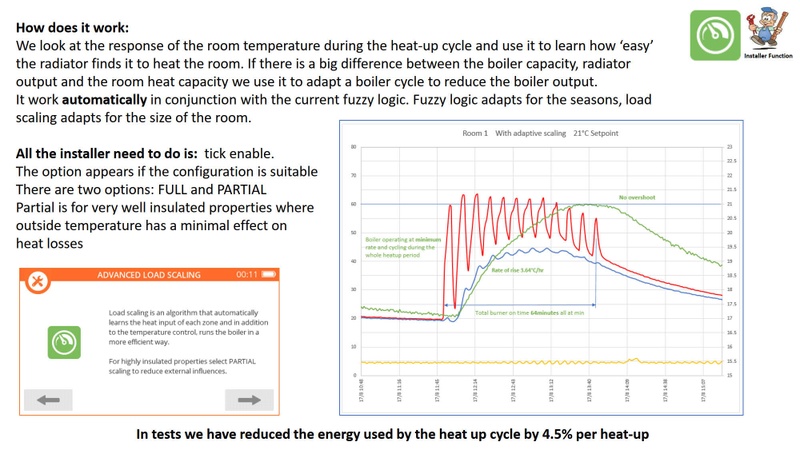

Ik heb de beta ook gekregen, ik lees in de screenshots dat de installer een checkbox moet aanvinken voor Advanced Load Scaling.
Waar zit deze checkbox, of is deze alleen zichtbaar bij een Aan/Uit module?

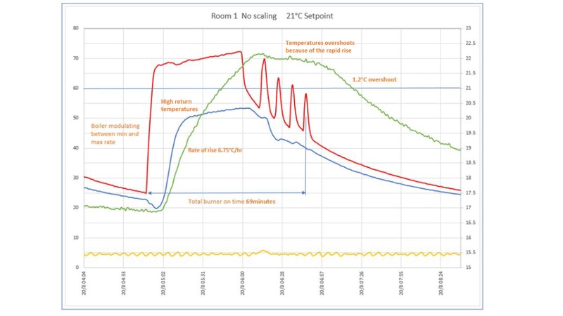

Advanced load scaling is alleen aanwezig bij aan/uit ketel sturing maar heeft ook alleen daar nut.
zie mijn eerdere post.
leonbong in "Honeywell Evohome zoneregeling met vloerverwarming"
en
@lorkeers
Leuk die post mbt deze evohome update.
Ook leuk om te zien maar dat is voor mijn eigen ego. Mijn regeltechniekkennis is blijkbaar nog goed genoeg om zelf te bedenken hoe het zou werken, jouw post met Honeywell informatie ondersteund dat.
Nu durf ik sterk te betwijfelen of in de industrie iemand niet al lang iets soortgelijks heeft gemaakt voor een soortgelijk probleem, Honeywell claimt namelijk een patent.
[ Voor 101% gewijzigd door leonbong op 16-11-2020 15:57 ]

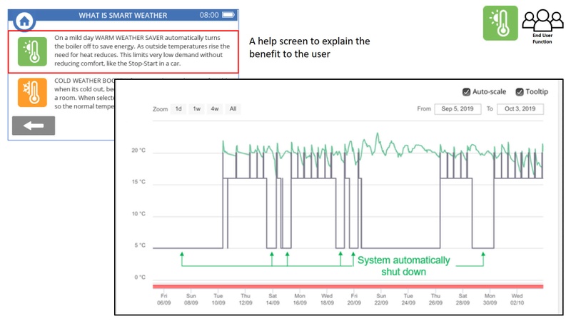

Ik ontdekte dankzij dit forum (dank!) dat Evohome met een update komt speciaal voor warmtepompen en heb me eergisteren aangemeld voor het beta programma, wie weet gaat de aansturing van de warmtepomp dan ook beter.
Of het toeval was, of dat hjet door deze aanmelding kwam, het ging wel snel: gisterochtend zag ik dat de firmware geupgrade is en de Honeywell Evohome draait nu op:
Applicatie Software: 02.00.19.33 (was volgens mij 02.00.17.03)
Wifi Software: 02.00.17.00
Ik zie wat nieuwe opties in het menu, zoals:
* Je kan een warmtepomp toevoegen

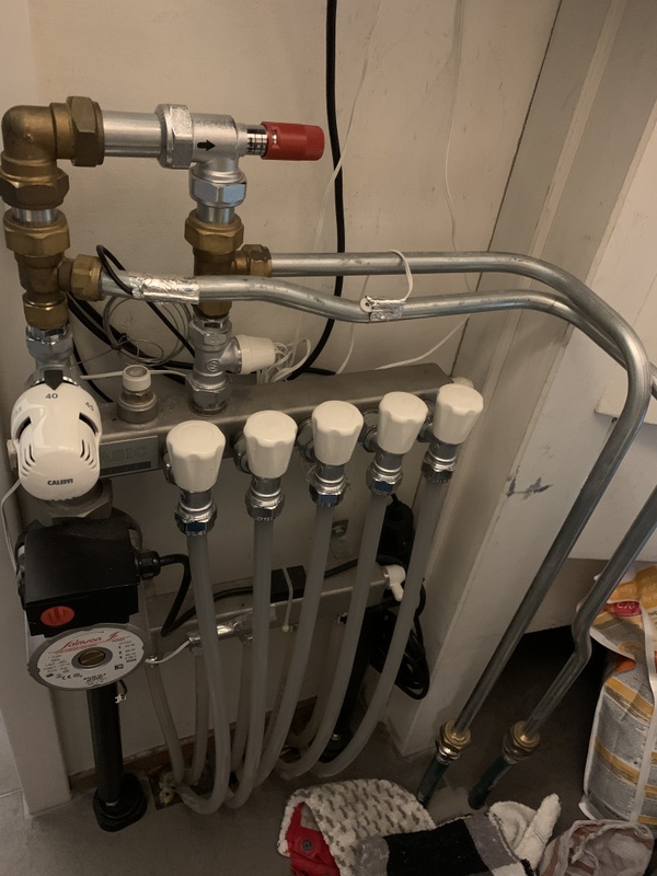

Ik heb een Evohome met OpenTherm module, maar ben onlangs verhuisd.
Heb nu vloerverwarming maar zonder aparte pomp. Dus radiatoren op eerste en tweede verdieping en vloerverwarming lopen op pomp van de ketel. De ketel is een Intergas HReco 30. Eén thermostaat beneden in woonkamer voor vloerverwarming op OpenTherm. Voor de radiatoren op eerste en tweede verdieping is er een Intergas tweewegklep met één draadloze thermostaat die in een slaapkamer ligt.
Ik heb in deze thread al begrepen dat de EvoHome naar AanUit regulering moet vanwege de tweewegklep.
Mijn vraag: Ik heb gehoord bij oplevering van mijn woning dat voor de vloerverwarming de maximale doorvoer van warm water tussen de 30 en 35 graden moet. Maar dat betekent dat alle radiatoren ook maximaal water krijgen van 30 graden en dus praktisch niet opwarmen.
Maar stel ik heb alle radiatoren uit. De vloerverwarming zit op OpenTherm en die staat in de winter dag en nacht op zo'n 21 graden. Regelt de ketel dan zelf niet hoe warm het water is wat er doorheen stroomt? Enkel als een radiator open gaat, zou de ketel ineens warmer water moeten pompen? Op aan/uit is dat maximaal warm, ga ik van uit?
Enig idee hoe dat werkt als ik straks mijn EvoHome er op aan sluit? Moet ik nog steeds een maximum temperatuur in de cv-ketel instellen voor doorvoer?
Doe maar gewoon, dan doe je al gek genoeg.
  • leonbong
  • Laatst online: 13:54
Ik vermoed dat dit weer zo'n intergas HT/LT systeem is. Is reed een aantal keer in topic voorbij gekomen.
Dat betekent dat woonkamer thermostaat op de LT-contacten van de ketel is aangesloten.
Die losse thermostaat boven is op de HT-contacten van de ketel aangesloten. (dit kan bij intergas ook draadloos zijn)
Die 2-weg klep zit dan waarschijnlijk ook op de ketel aangesloten.
Als dit HT/LT intergas systeem is dan zorgt de ketel ervoor dat het LT-gebied (VV-woonkamer) ook echt water krijgt wat gemaximaliseerd is op 40 graden (interne instelling die je kan wijzigen).
Ik zou dus eerst controleren hoe het nu zit of het LT/HT of 2-zone systeem is met dubbele thermostaat aan de ketel op separate contacten.

evohome BDR91T1004 met nieuwe software voor warmtepompen.
There is actually a new BDR91 released for 2020 and that has the heat pump support in it. The same old controller from over 5 years ago has been updated with new firmware to support this new BDR91 (see pictures of the new BDR91). Unhelpfully the part number has stayed the same. But if you can read the radio, then you will see that a new function has been added to the BDR91.
Afbeeldingslocatie: https://tweakers.net/i/U0BOkPg_CJzj7ds94FhLvKxySMA=/800x/filters:strip_icc():strip_exif()/f/image/ODJervgWALK7pfqbUf3dhxyv.jpg?f=fotoalbum_large
Afbeeldingslocatie: https://tweakers.net/i/9mMfrcZlhbMl_DKcB-qInbbwc-Q=/800x/filters:strip_icc():strip_exif()/f/image/Nvx3DOHCwFvPAxxPmOzP55o2.jpg?f=fotoalbum_large

Ik heb de beta ook maar eens aangevraagd en binnen. Alle vinkjes gevonden, eens kijken wat ik er van ga vinden.
Alleen de cold weather boost heb ik uit laten staan. Als ik het 20 graden wil hebben hoeft hij het niet naar 21 te gaan verhogen omdat het buiten koud is. Wellicht is dat fijn als je enkel glas hebt, maar bij dubbelglas (HR+) lijkt me dat die functie overbodig. Hij zal dan voornamelijk voor een hoger gasverbruik gaan zorgen omdat je de kamers warmer stookt dan nodig. Daar komt nog bij dat de meeste ramen een radiator of vloerverwarming eronder hebben, zodat de koude lucht eerst door de radiator/vloer opgewarmd wordt voordat het de kamer in trekt. De daadwerkelijke kamertemperatuur zou dan weinig last van tocht of koude straling moeten hebben.
  • MikeyMan
  • Laatst online: 16:17
MikeyMan
Vidi, Vici, Veni
@pirke die staat bij mij ook uit. Heb de Warm Weather functie ook op gedeeltelijk staan. Maar weet niet zo goed wat volgens Honeywell standaarden een ‘goed geisoleerd’ huis is.
@lorkeers Had idd handig geweest om er iig een extra aanduiding aan mee te geven.
Heeft deze ook drieweg sturing ofzo dan?
  • pirke
  • Laatst online: 14:03
Warm weather heb ik volledig aan staan. Eerst besparen, mocht het ergens oncomfortabel worden (badkamer ofzo) dan kan ik altijd die zone uitschakelen en de rest aanlaten. Mocht overal het comfort gehandhaafd blijven, dan mag hij overal aan staan :)

Ik heb na mijn verbouwing een tweede verdeler die ik graag met dezelfde HCE80 wil aansturen. Op de nieuwe verdeler heb ik 2 zones. Vanaf de HCE80 trek ik dus twee snoeren die ik dan vervolgens weer op de juiste groepen aansluit op de thermische motoren.
Maar nu, hoe doe ik dat het beste met de pomp?
Ik dacht eerst ook de pomprelais van de HCE80 te gebruiken maar dat is niet handig. Als er dan in de 2 nieuwe zones geen warmte vraag is gaat deze wel draaien en dat lijkt me niet gewenst. 2e gedachte was dat ik de 2 genoemde snoeren kan gebruiken en dan via een relais de pomp bedien. Dus, als een van beide snoeren (die dus bedoeld is voor de thermische motoren) prik geeft (230 volt) gaat de relais open en de pomp aan. De pomp belast dan niet de HCE80, want dat geeft volgens mij een te hoge belasting.
Heeft iemand zoiets al gedaan en wat is de handigste oplossing? Liefst zou ik ook een instelbare nalooptijd hebben...
Als je een hamer hebt lijkt elk probleem op een spijker....
  • leonbong
Gewoon een pomp schakelaar daar toepassen.
Nu maakt het voor de pomp eigenlijk niks uit of deze tegen dichte kleppen staat te pompen.
Maar als je het echt “goed” wil doen kan je ook thermische motoren met eindcontacten dicht kopen, dat kan je benutten om de pomp te starten via een relais.
Persoonlijke mening te complex, ik zou gewoon een pompschakelaar gebruiken.

Dank @leonbong Hoe werkt dat eigenlijk, beide verdelers zitten parallel aangesloten. Als bij een van de verdelers de pomp aan staat, ook al staan de kleppen dicht, gaat er dan meer water door die leiding als dat de pomp niet aan staat? Dat zou natuurlijk zonde zijn
  • leonbong
Nee dat is betrekkelijk, maar voor mij lastig te beoordelen op afstand want ik weet niet of je inregelventielen hebt.

beste tweakers,
Ik ga ook starten met evohome icm vloerverwarming. Al veel over gelezen in dit forum. Echt top.
Ik heb een JK verdeler uit 2008. Hierop zitten Caleffi kranen (normaal, geen thermostaten) op de retour. Zie foto.
Ik twijfel nu tussen deze 3 oplossingen:
1. Full, HCE80 voor de 5 zones met thermische motoren, dus de kranen vervangen door thermostatische afsluiters
2. HR92 in de aanvoer plaatsen
3. Retourafsluiter vervangen door een thermostatische afsluiter (omgekeeerde flow dus) en hierop een HR92
mbt 1: is het goed te doen om die kranen van de verdelerbalk af te halen en te vervangen door thermostatische afsluiters (omgekeerde flow)? Of eventueel de huidige kranen laten zitten en extra afsluiters eronder installeren?
mbt 2: de HR92 moet achter de bypass komen, dus behoorlijk loodgieterswerk
mbt 3: ik heb nog geen thermische afsluiter (voor omgekeerde flow) kunnen vinden met de huidige maat. Dus dan ook flinke aanpassing in de leidingen nodig.
Wat zouden jullie doen? advies erg welkom.
