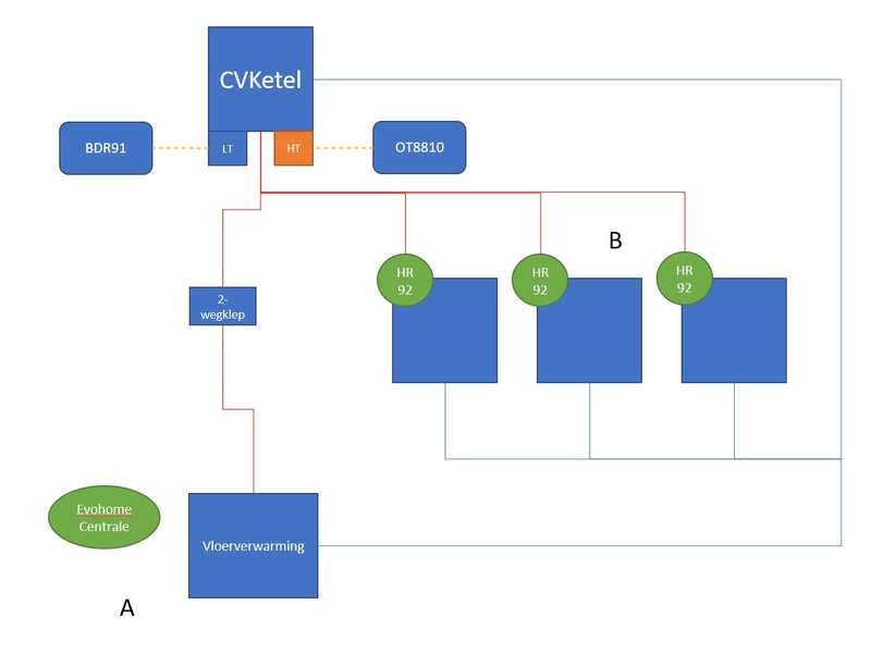

Ik dacht mij goed voorbereid te hebben door mij goed in te lezen, maar ik krijg het evoHome systeem niet werkend. Mijn CV schiet compleet in de stress als ik de HR92 op de toevoer van de vloerwerwarming plaats en de CV gaat stoken voor andere zones. Wanneer de HR92 van de vloerverwarming verwijderd wordt, zijn er geen storingen meer (maar wel een hele warme woonkamer). Ik heb een schema gemaakt welke exact de aansluitingen van de radiatoren en vloerverwarming weergeeft vanaf de CV.
Kan iemand mij vertellen wat ik hier niet goed doe? :)
ps. Ik had een eigen topic geopend, bij nader inzien past mijn vraag hier beter. Ik zal mijn eigen topic updaten en (laten) sluiten.
Afbeeldingslocatie: https://tweakers.net/i/hHP-FM_tbhN5fssSwACAfNzkAT8=/full-fit-in/4000x4000/filters:no_upscale():fill(white):strip_exif()/f/image/75gJJPmM6obzdTVdMdKTDEBd.png?f=user_large
Extra info
  • De thermostaatkraan op de aanvoer vloerverwarming (voor de HR92) betreft een standaard Heimeier thermostaatkraan (zonder inregelmogelijkheid)
  • Op de vloerverwarming zit een bypass, welke is ingesteld tussen de 0.2 en 0.3 bar
  • Alle radiatoren zijn waterzijdig ingeregeld door een installateur middels "Heimeier E-clipse" thermostaatkranen.
  • De radiator in de gang staat altijd open (en fungeert daarmee ook als (kleine) bypass
  • De radiatoren op de 1e verdieping en op zolder staan standaard dicht.
  • De HR92 op de aanvoer van de vloerverwarming is geconfigureerd op "volledige slag" (optie 6, waarde 1). Ook de "Open raam" functies zijn op deze knop voor de zekerheid uitgeschakeld.
evoHome instellingen
• Software versie: 02.00.11.21 (ik wacht nog "geduldig" op de laatste versie...)
• Aantal schakelingen per uur: 3
ZoneZone typeTemperatuur sensor
Alle ruimtes met standaard radiatorenRadiatorRemote Sensor (HR92 als sensor)
Ruimte met vloerverwarmingVloerverwarmingEvoTouch Sensor (evoTouch in woonkamer als "sensor")
CV parameters
Type: Remeha Tzerra Ace 39c CW5
Storingscodes: H01.05 en H01.14

Heb je wel eens gecontroleerd of er ook situaties zijn dat je bypass open gaat.
Is toch wel de eerste verdachte.
Daarnaast het aantal schakelingen 3 vind ik erg laag. Voor een situatie dat flow zo wordt beperkt. De ketel kan dan nog zo enorme lang door stoken terwijl de hr92 van vV al praktisch dicht staat.
Als jij een zoneklep had gehad dan was het prima.
De schakelingen van zoneklep en ketel zullen synchroon lopen.
[ Voor 8% gewijzigd door leonbong op 22-10-2020 08:48 ]

@dezonnebril beide meldingen lijken af te gaan door te hoge aanvoertemperatuur, dus te weinig afgifte.

leonbong schreef op donderdag 22 oktober 2020 @ 08:45:
Deze bypass staat ingesteld tussen de 0.2-0.3 bar. Als ik met de hand voel tijdens het stoken, heb ik hem nog niet kunnen betrappen op een warme retourleiding. De CV gaat ook echt snel in temperatuur omhoog en snel in storing. Zou deze bypass afdoende moeten zijn in deze situatie? Wat is jouw gedachte, de instelling op de bypass verlagen?
Ik had gelezen dat het aantal schakelingen omlaag zou moeten bij een vloerverwarmingssysteem. Kun je mij uitleggen wat hier precies het nut van is? Wellicht terug naar de standaard 6 schakelingen?
Daarnaast werkt een zoneklep toch alleen met aan/uit? Ik heb in eerste instantie de voorkeur om het met een HR92 werkend te maken.
MikeyMan schreef op donderdag 22 oktober 2020 @ 08:46:
Klopt, de radiator in de te verwarmen ruimte is ook nog gewoon koud als de CV al in storing is geschoten. Aan afgifte lijkt dan nog totaal niet gedaan.

  • leonbong
  • Laatst online: 17:06
Wat is de nieuwste versie.
Ik heb net gekeken Ik heb 2.00.17.03
@dezonnebril
Doordat jij zo weinig schakelingen hebt zal de ketel steeds lang tijd aan staan.
Echter als de vloerverwarming ruimte zijn temperatuur bereikt zal de hr92 steeds meer dicht gaan staan.
Ketel stookt vrolijk door die warmte/waterflow kan dan nergens meer heen.
Gevolg bypass zo moeten open gaan ketel krijgt te heet water terug ketel in storing.
A: Als jij een nu zoneklep had toegepast dan was dit aantal schakelingen prima omdat de zoneklep dan synchroon zal lopen met het aan staan van de ketel.
B: Of hce80 dan heb je over het algemeen een openverdeler op vloerverwarming zitten.
Zowel bij A en B kan de ketel altijd zijn waterflow kwijt.
Bij jouw opstelling is dat niet altijd als je het aantal schakelingen verhoogd zal de ketel minder lang doorstoken tegen vrijwel dichte klep. Maar ok daarvoor heb je de bypass maar je geeft zelf aan dat je die nog niet betrapt hebt op doorlaten van water. En dat is gewoon niet goed.
[ Voor 115% gewijzigd door leonbong op 22-10-2020 09:59 ]

Oke, ik kan het aantal schakelingen bij wijze van test verhogen naar maximaal (12). Heb je daarnaast tips voor de bypass, verlagen van de druk richting 0.1? Als de bypass het water door zou laten, zou de ketel niet meer in storing moeten gaan toch?
If at first you don’t succeed, call it version 1.0
  • LosserNL
  • Laatst online: 18:07
Als je een OpenTherm module gebruikt zal Evohome die instelling negeren en vast 6x schakelen. Ik had dit ook tot ik wisselde naar een aan/uit module. Dan heeft die setting pas effect. Maar wellicht dat dit voor jou anders werkt. Zie je dat hij echt 3x per uur aanschiet?
  • leonbong
@dezonnebril
Oh sorry helemaal overheen gelezen je gebruikt een opentherm module.
Dan heeft het aantal schakelingen geen invloed op de ketelaansturing.
Overigens dat ketel ze waterflow/warmte niet kwijt kan blijft een probleem
Dan zal je bypass een stuk beter moeten afstellen. Of je ketel heel gevoelig is voor te heet water retour dat kan niet beoordelen maar is een heel realistisch probleem.

leonbong schreef op donderdag 22 oktober 2020 @ 10:18:
@dezonnebril
Foutmeldingen gaan wel heel specifiek over de aanvoertemperatuur, niet over de retourtemperatuur.
Weet niet of dat nog wat uitmaakt dan?
H01.05 Maximum verschil tussen aanvoertemperatuur en
retourtemperatuur
H01.14 De aanvoertemperatuur heeft de maximale
bedrijfswaarde overschreden
[ Voor 10% gewijzigd door MikeyMan op 22-10-2020 10:25 ]
  • leonbong
Ja dat komt waarschijnlijk omdat de flow veel te beperkt is en daardoor de aanvoertemperatuur omhoog vliegt.

LosserNL schreef op donderdag 22 oktober 2020 @ 10:12:
Nee, dat zie ik inderdaad niet. Daarom snapte ik deze parameter ook niet. Maar deze is dus met OpenTherm niet van toepassing begrijp ik. Negeren dus.
leonbong schreef op donderdag 22 oktober 2020 @ 10:25:
Zoals gezegd hebben alle radiatoren een Heimeier Ecplise thermostaatkraan, welke is afgesteld op het vermogen van de radiator (waterzijdig ingeregeld). Dit beperkt natuurlijk ook flow kan ik me voorstellen...
  • leonbong
Je moet dus echt die bypass goed afstellen.
Opentherm vertrouwt er heel erg op dat er permanent een voldoende waterflow is.
Er wordt namelijk gemoduleerd op aanvoertemperatuur.
Deze evohome installatie “moduleert” de ruimtes obv waterflow.
De ketel moet flow hebben om niet in storing te gaan.
[ Voor 75% gewijzigd door leonbong op 22-10-2020 10:53 ]

leonbong schreef op donderdag 22 oktober 2020 @ 10:41:
Daar ga ik me eerst op focussen inderdaad. Kan iemand mij vertellen hoe ik dit het beste kan instellen? Ik kan natuurlijk als test de drukverschilregelaar open zetten naar 0.1...
Is -als je mijn schema bekijkt- deze drukverschilregelaar genoeg om de CV in leven te houden? Deze zit alleen tussen de aanvoer en retour van de VV. Er zijn geen andere radiatoren aangesloten op deze leidingen vanaf de CV.

Hoi Leonbong, het is heel lang geleden, maar het werk is door omstandigheden blijven liggen.
Ik ben er weer helemaal in gedoken en heb aardig wat varianten geprobeerd, maar het wil niet.
Je variant HT 8810 ketelrelais (x12) met LT BDR91 elektrisch (x13). In geval van vraag LT gaat de CV niet aan. Daar snap ik vrij weinig van, want het relais geeft wel een signaal af aan X13.
De variant HT 8810 ketelrelais (x12) met LT BDR91 zoneklep (x13). In geval van vraag LT gaat de CV wel aan, maar met heet water en de klep (die door de CV geregeld wordt) blijft (gelukkig) gesloten.
Iets gaat er dus mis en ik snap dus niet wat en waarom. Er staat nog wel iets in de beschrijving dat als je een OT met aan/uit combineert, dat de OT voorrang heeft. Zou echter niet uit moeten maken, omdat de regeling zo is dat als LT en HT vragen de CV ketel rouleert.
Ik hoop dat je hier nog wat nuttigs over kunt zeggen, want ik kom zo helaas niet verder... :|
DANK!
  • leonbong
Dat is zeker lang geleden maar ik kan mij niet helemaal voor de geest halen wat nou je probleem was.
Zoals ik mij heriinner
Had je intergas CV (Xtreme 36).
A: Met LT-vloerverwarmingsverdelers (zon ding zonder pomp) op de BG
B: Overige verdiepingen had je wel radiatoren met eventueel HR92 erop
A: Was aangesloten op de ketel met daartussen een 2-wegklep die aangesloten zit op daarvoor bestemde contacten
B: Was gewoon aangesloten.
En jij wil evohome-systeem met openterm (OT) ok?
Aan/uit regelprincipe heeft voorrang op OT bij intergas ketel.
A: Zou ik dan met BDR91 als zone klep inleren en dit aansluiten op LT-contacten, van de ketel.
B: Zou ik het reguliere zou ketel relais is ook BDR91 of 8810 OT module en zou ik aansluiten op HT-contacten.
Gevolg op het moment je radiatoren warmte vragen uit het B-gebied zal systeem comform opentherm moduleren.
Op het moment dat je A-gebied warmte vraagt wordt intergas de klep open gezet en gaat heel dom conform de instellingen dat max-watertemperatuur die gelden voor het LT-gebied dat zal graad of 40 max zijn.
Je radiatoren krijgen dan ook gewoon 40 graden water.
Zoiets schematisch toch?:
Afbeeldingslocatie: https://tweakers.net/i/UbUthp0LExaBCYeyoatf4e5-D20=/800x/filters:strip_icc():strip_exif()/f/image/4Um4yi37jItISR8Y89d6PsVs.jpg?f=fotoalbum_large
[ Voor 83% gewijzigd door leonbong op 28-10-2020 17:11 ]

Er is helemaal niets mis met je geheugen @leonbong ! Ben onder de indruk.
Mooi schema. Precies zoals ik het voor mij heb.
Het probleem destijds was dat ik niet wist hoe het moest en kwam met zowel Intergas, mijn CV specialist en Honeywell er niet uit kwam. Verder had ik geen klem op X12 staan, maar dat is opgelost. Dat werkt ook.
Wat ik gedaan heb:
Alles gereset. RF op de CV uit gezet (die bediende HT). Klem op X12 gezet. 8810 op X12 gezet (HT) en BDR91 op X13.
Vervolgens 8810 als ketel ingeleerd. Dan Bdr91 de bestaande zone woonkamer als zoneklep ingeleerd met de Evohome als temperatuur voeler.
Dat ben ik gaan testen door de Evohome hoger te zetten. Dan krijg ik HT door de radiatoren.
Er gaat dus iets mis. Ik vermoed met het inleren. De HR92 heb ik ook nog wel even geprobeerd toe te wijzen aan nieuwe zones, dat werkte geloof ik wel, maar het probleem blijft dus de LT.
Wat opmerkelijk is, is dat als ik de communicatie test, beide RF schakelaars reageren. De RF schakelaar geeft een goede verbinding aan, maar de Evohome geeft geen feedback. Maar dat is terzijde, want de verbinding werkt dus wel, de aansturing alleen niet op de goede manier.
Tja...

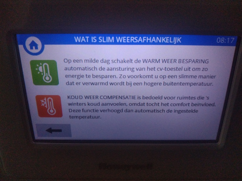

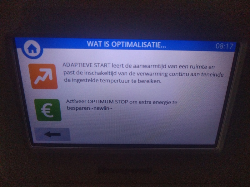

  • Elahkneh
  • Laatst online: 23-11 18:32
Ik heb een evohome met klok programma ingesteld : 8:30 /21 18:00 /22 20:00 /19
Is het normaal dat evohome dus op ingestelde tijden pas begint met branden ipv op het bepaalde tijdstip op temperatuur te zijn ?
12 x 330WP | Oost/west
  • Dashlane
  • Registratie: Juni 2017
  • Laatst online: 19:31
Elahkneh schreef op woensdag 28 oktober 2020 @ 18:41:
Beste
In menu vind je optimalisatie en adaptieve start. Wanneer je deze instelt op adaptieve start dan probeert de ketel ervoor te zorgen dat de kamer op tempratuur is bij de gewenste tijd.

VerkuylJ schreef op woensdag 28 oktober 2020 @ 18:40:
Wat ik gedaan heb:
Tja...
De zoneklep (lt) is een schakelende klep dus staat af en toe dicht en dan weer open bijvoorbeeld bij 20% warmtevraag. Maar dit is doorlopende warmtevraag voor opentherm module en zal dus de ht zone (dmv ot-module) doorlopend aansturen.
Oplossingen;
Als ketel module één bdr91 gebruiken ipv de huidige openthetm module. Maar die moet je dan nog extra kopen
Of
Want je kan proberen is lt-zone bdr91 “elektrische zone” inleren ipv zoneklep.
Dan hoef je niks te kopen. De warmtevraag van een elektrische zone wordt niet gecommuniceerd naar de ketelmodule.

  • VerkuylJ
  • Registratie: Januari 2020
  • Laatst online: 24-04-2021
@leonbong ,
Ben bang dat dit het eerste wordt. Hoop maar dat dan ook werkt! Ben bijna zover om LT via 8810 en de HT weer met RF via Wireless round te verbinden in de ruimte met de meeste vraag (douche). Dan zijn de Hr92s slechts veredelde thermostaatkranen die geen vraag kunnen genereren, maar dat is dan maar zo..
Electrisch werkte niet, maar ik kan het nog eens proberen. Het relais stond aan (groen lampje), maar er gebeurde niets. Wellicht omdat, zoals je zegt, de ketel niet wordt aangestuurd?
  • Elahkneh
Dashlane schreef op woensdag 28 oktober 2020 @ 19:05:
Beste
Die staat aan , vandaar dat ik het ook vreemd vindt :)
Hij begint exact 18;00 te branden ipv 1800 op temperatuur te zijn.

VerkuylJ schreef op woensdag 28 oktober 2020 @ 19:26:
@leonbong ,
De bdr91 zit toch op de lt-contacten van de ketel?

Elahkneh schreef op woensdag 28 oktober 2020 @ 19:30:
Hoe lang heb je dat al aan staan, heeft enkele dagen nodig om goed te werken. Hij moet je huis leren kennen.
  • Elahkneh
Sinds mei . Maar de verwarming staat nog maar 3 weken aan .
  • leonbong
Bijzonder dan zou het toch wel goed moet werken.

  • VerkuylJ
@leonbong
Ja, LT, X13.
  • leonbong
@VerkuylJ
Als je handmatig op de BDR91 knop druk gaat dan de ketel aan en klep open?
Haal desnoods even als test de opentherm module los.
LT X13 => BDR91 (Die zoneklep of elektrische verwarming in evohome moet zitten)
HT X12 => Opentherm module
  • VerkuylJ
Volgens mij wel. Ga het even opnieuw proberen en laat het je dan nog weten.
Thanks!
  • VerkuylJ
@leonbong
Zou het nog uitmaken als ik eerst als zones aanmaak voor de HT, voordat ik de LT verbind/inleer?
  • leonbong
Nee dat hoort niks uit te maken.
Ik zou eerst maar eens testen of X13 ook daadwerkelijk de ketel activeert en de klep open zet.
Gaat de klep nou niet open dan moet je instelling P081 veranderen.
[ Voor 4% gewijzigd door leonbong op 28-10-2020 20:15 ]
  • VerkuylJ
Ok.
Dan moet ik alleen oppassen dat ik geen HT door mijn vloerverwarming krijg, niet?
Heb nu alleen HT 8810 I geleerd en even 1 zone aangemaakt met een Hr92. Dat lijkt goed te gaan...
Nu de LT met BDR91 op X13.
  • leonbong
Je hebt er toch die klep tussen zitten die alleen open gaat als lt-zone actief wordt.
  • VerkuylJ
Ja, dat klopt.
Nu nog eens als electrisch ingesteld. Als ik dan op de knop druk gaat idd de LT aan en de klep open!! Erg hoopvol!
Echter: Als ik de Evohome omhoogschroef, dan gaat het relais ook aan (groene led),maar er gebeurd vervolgens niets! De klep staat overigens nog wel open,maar de CV springt niet aan.
  • leonbong
Haal eens alleen de opentherm module van de ketel los. Ik benieuwd of die het verstoord.
Want in principe een bekrachtiging van X13 zou gewoon een aanstaande ketel tot gevolg moeten hebben. Evohome lijkt te doen wat bedoeling is.
  • VerkuylJ
Ga ik zo doen.
Intussen wat aan het proberen. Het werkt wel als ik tussen LT en HT wissel. Maar als ik LT aan en uit zet en vervolgens weer aan (allemaal via de evo), dan werkt het niet.
Waar kan ik straks die bloemen en het bier naar toe sturen?
  • VerkuylJ
@leonbong
Gedaan,maar dat werkt helemaal niet. Er gebeurt dan helemaal niks meer.
  • leonbong
Misschien een stomme vraag wel de juiste pinnen van x13 gebruikt?
  • VerkuylJ

Hebben jullie een evohome temperatuur correctie toegepast in het menu? En zo ja hoe hoog?

Inmiddels ook de beta binnen. Eens kijken hoe deze het doet.
Cold Weather Boost en Warm Summer Saver kun je per zone aan of uit zetten.
Wat Advanced Load Scaling is heb ik nog niet gevonden.
[ Voor 52% gewijzigd door MikeyMan op 09-11-2020 22:10 ]
  • stormfly
MikeyMan schreef op maandag 9 november 2020 @ 22:06:
Ben heel benieuwd, screenshots _/-\o_ ?
Die Cold Weather boost is wat Bosch ook doet, de buitentemperatuur meter via online info ipv bedrading? Waar ik nog minder beeld bij heb is die Warm Summer Saver, dat regelt de thermostaat toch zelf dat hij niet inschakelt bij warm weer? 8)

stormfly schreef op maandag 9 november 2020 @ 22:11:
Die Cold Weather boost is wat Bosch ook doet, de buitentemperatuur meter via online info ipv bedrading. Waar ik nog minder beeld bij heb is die Warm Summer Saver, dat regelt de thermostaat toch zelf dat hij niet inschakelt bij warm weer? 8)
Screenshot? Met die evohome controller?
Die warm summer saver lijkt me vooral een beetje vooruit te kijken. Als de zon een beetje op het huis staat is het hier snel een paar graden warmer. Als je dat van tevoren aan ziet komen, kun je wat eerder stoppen met stoken.
Load scaling houdt blijkbaar in dat de ketel vraag wordt gescheiden van de hoogste van de zones.
[ Voor 6% gewijzigd door MikeyMan op 09-11-2020 22:22 ]
  • stormfly
MikeyMan schreef op maandag 9 november 2020 @ 22:22:
Aha ja heb ik een beeld bij, alhoewel zon wat lastiger online te voorspellen is dan kou.
Loadscaling zou dat de vraag van een paar posts geleden zijn, bv dat hij voor een zoneklep anders stookt via de OT module dan voor een HR92?

stormfly schreef op maandag 9 november 2020 @ 22:29:
Afbeeldingslocatie: https://tweakers.net/i/bMaGbztAzG2JcWO2ncXPPHu3P00=/800x/filters:strip_icc():strip_exif()/f/image/bH1mNmIY40gqEnoTr7Cvs1ki.jpg?f=fotoalbum_large
Gaat echt om het verlagen van de ketel sturing. Normaal pakt ie de hoogste van een van de zones.
  • leonbong
Bij load scaling zal Evohome proberen te leren wat de energiebehoefte per zone is.
Een kleine radiator met een hr92 heeft bijvoorbeeld een lage behoefte
Een grote radiator met hr92 een grote behoefte
Ofwel hij probeert adaptief per zone te leren wat de warmtevraag voor de ketel moet zijn.
Optie is niet aanwezig bij opentherm, omdat evohome ervanuit gaat dat opentherm knap kan moduleren van zichzelf
[ Voor 8% gewijzigd door leonbong op 10-11-2020 06:53 ]
  • MikeyMan
  • Laatst online: 17:01
MikeyMan
Vidi, Vici, Veni
@leonbong ik dacht in het beta topic gezien te hebben dat dit ook bij opentherm werkt :?
De warmtevraag aan de ketel is volgens mij gewoon los gekoppeld van de % vraag van de zones.
