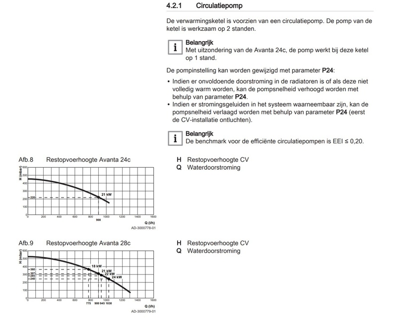

Dan zou ik dat eens moeten bekijken. In de installatiehandleiding heb ik al wel een optie voor pompsnelheid gevonden, dus dat geeft mij het vermoeden dat die niet dynamisch is.

Zal nog eens verder gaan zoeken en kijken. Valt me sowieso op dat de kraan niet helemaal open gaat en dat geeft juist meer herrie. Ook nog eens extra ontluchten en dat trucje van @bert pit had ik ook al gedaan maar ik betwijfel of dat voor het comfort acceptabel is.
Ik heb drie verschillende kranen geprobeerd en dat biedt helaas geen oplossing. Het zit in de verouderde radiator. Qua "deels openen" van de kraan is er nog wel een oplossing: er is een instelling op de HR92 om geheel te opnenen. Maar probeer dat eerst eens handmatig, als je de knop demonteert staat de kraan volledig open en hoor je waarschijnlijk ook de ruis en dan weet je zeker dat het daar niet aan ligt.
Qua pompsnelheid: de mijne moduleert wel. Hij staat tussen de 20% (is laagste stand) en max 40%. Mijn CV is naar de huidige omstandigheden eigenlijk over gedimensioneerd. Ik kreeg bij aanleg twee keuzes en heb toen de grootste genomen voor de zekerheid. Achteraf met alle isolatie die later is aangebracht was de keuze voor een kleinere CV met een kleinere pomp beter geweest.

Het percentage wat de centrale unit laat zien bij de ketel, is dat de vraag qua warmte of ook qua pomp? Ik ga er eigenlijk vanuit dat het puur de warmte is en dat het percentage bij de kranen gaat om hoeveel hij denkt open te staan (klopt sowieso weinig van).

@Gonadan
Ik haal uit de handleiding dat avanta 28C geen modulerende pomp heeft.
Je kan maar instellingen zetten hoog en laag.
Zet maar op laag.
Maar de pomp curve is ook gegeven.
Afbeeldingslocatie: https://tweakers.net/i/v7kIAba4HuiAwu10YGsTsS7km4w=/800x/filters:strip_icc():strip_exif()/f/image/C1oe34CpHA6sCv8a8MGBQQAF.jpg?f=fotoalbum_large
Zoals je ziet hoe meer je de waterflow knijpt, hoe hoger de druk wordt.
[ Voor 51% gewijzigd door leonbong op 20-10-2020 18:45 ]
