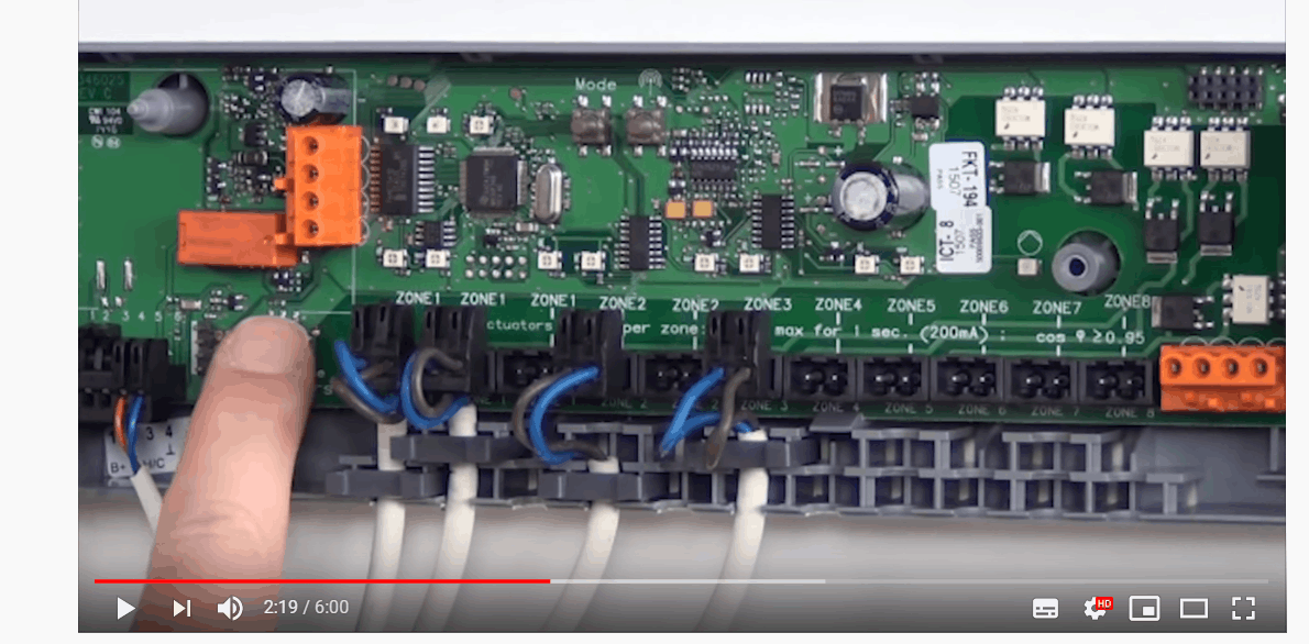

In ons huis willen we ook graag de Evohome zoneregeling installeren. Ik heb 3 verdelers, voor elke verdieping 1. De verdeler voor de begane grond willen we als 1 zone en de verdeler op zolder ook 1 eigen zone.
Elk van de verdelers is een open verdeler met een UPM3 auto pomp. Ik zou graag alle 3 de pompen willen laten schakelen vanwege de energiebesparing. Ik zat te denken dat ik de begane grond en zolder prima zou kunnen regelen door alleen de pomp aan en uit te zetten. Ik zou dan ook graag de zoneregeling met de HCE80 willen regelen. De eerste verdieping, waar de HCE80 komt, wil ik dan ook 'gewoon' sturen met thermische motoren. Ik wil de zones van de begane grond en van de zolder echter ook door deze ene HCE80 laten regelen, door op die zones de pomp te laten schakelen via een relais, aangesloten op 1 van de thermische-motor-uitgangen van de HCE80. Het liefst schakel in de pomp met iets van een Sonoff mini, zodat ik in mijn domoticasysteem kan programmeren dat in elk geval elke dag de pomp eventjes draait. En ik kan controleren of deze draait.
Dus wat ik wil doen is een 230V relais laten schakelen door de HCE80. Deze hebben zo'n hoge impedantie, dat de stroomsterkte nooit een probleem zou moeten zijn (toch?). Deze schakelt dan een schakeldraad die ik aansluit op de Sonoff Mini, die vervolgens de pomp aan- of uitzet. Klinkt dit logisch? Iemand ideeën of dit kan werken of dat ik iets over het hoofd zie?

Ha, ik heb 2 weken geleden in mijn nieuwbouwhuis op de 2 vloerverwarmingverdelers de hce 80 geïnstalleerd. In mijn geval zonder pomp.
Als ik je goed begrijp wil je met 1 hce 80 zowel de zones op de eerste verdieping aansturen, als ook de pomp van de verdelers op de begane grond en op de zolder omdat je deze als 1 zone aangestuurd wilt hebben.
Volgens mij kan dat niet:
1. Als je een temperatuur sensor hebt op de begane grond, dan kun je er volgens mij met een hce80 op de 1e verdieping geen pomp mee aansturen op de begane grond. De hce 80 weet niet dat die zone bestaat. Misschien zou je dat nog kunnen oplossen door wel een zone toe te wijzen, maar er geen thermische motor aan te hangen.
2. Als je hce 80 één of meer zone(s) op de eerste verdieping aanstuurt dan gaan alle pompen draaien en dan worden op de begane grond en op de zolder ook alle vloerverwarmingslussen warm.
Tof dat je met me meedenkt. Beneden en op zolder komt wel gewoon een thermostaat. Ik zie het als het ware zo dat zone 7 en 8 resp. woonkamer en keuken zijn op de HCE80. In plaats van thermische motoren aan te sturen, stuur ik met diezelfde uitgangen de pomp van de resp. zone, door een 230V relais de pomp aan te laten schakelen zodra de HCE80 de 'thermische-motor-uitgang' van die zone aanstuurt. Dus alleen de pomp van de eerste verdieping wordt aangesloten op de pomp-aansluiting van de HCE80, de andere via een omweg op de uitgangen voor de thermische motoren.

De thermischemotor uitgangen zijn PWM dus ongeschikt om relais met te schakelen.
Of ik moet mij ernstig vergissen.
[ Voor 17% gewijzigd door leonbong op 11-03-2020 18:25 ]
  • The__Virus
  • Laatst online: 23-11 21:40
Kun je dat toelichten hoe je daarbij komt? Dat klinkt voor mij namelijk niet logisch en heb dat nergens gelezen. Een thermische motor moet ofwel open ofwel dicht staan door er een continue stroom door te sturen (is gewoon een bimetaal).

Elahkneh schreef op maandag 23 maart 2020 @ 11:01:
kan ik in de evohome 2 servomotoren dan aan 1 zone koppelen ?
Ja
Op één thermische motoruitgang kunnen meerdere motoren.
Voor zone1 en 2 op HCE80 is al voorzien van meerdere stekkers.
Zone1 3 stuks
Zone2 2 stuks
Afbeeldingslocatie: https://tweakers.net/i/EuaDcbAaS7KNfn_xmCrbcUR_xT0=/800x/filters:strip_exif()/f/image/zuUBo9DCn2yjq6lUwEBKJMwG.png?f=fotoalbum_large
  • fmb
  • Laatst online: 00:31
fmb
leonbong schreef op maandag 23 maart 2020 @ 16:15:
Ja
Zone1 3 stuks
Zone2 2 stuks
Bij mij heb ik 5 vloerverwarmingslussen op de begane grond (woonkamer/keuken) en inderdaad 3 op zone 1 en 2 op zone 2 geplaatst op de hce80.
Ik had gehoopt de evohome voor beide zones als temperatuursensor te kunnen gebruiken, maar dat kan helaas niet (kan maar op 1 zone). Uiteindelijk opgelost door de evohome als temperatuur sensor voor zone 1 te gebruiken en een wireless round als temperatuursensor voor zone 2.
Twee temperatuur sensors in dezelfde ruimte dus, maar volgens mij kan dat niet anders. Ik wilde er trouwens geen zoneklep op plaatsen, ik heb er geen vertrouwen in dat de zoneklep zou passen.

  • JPDeckers
  • Laatst online: 12:44
fmb schreef op dinsdag 24 maart 2020 @ 21:47:
Ligt er aan wat je wil bereiken. Wil je dat alle zones altijd tegelijk open en dicht staan? Dan kan je gewoon een verbindingsblokje (kroonsteentje of alike) gebruiken en alle 5 de motoren op 1 zone zetten.
Als je naar de HCE80 kijkt, zie je ook dat na zone 1 (3 ruimtes) en zone 2 (2 ruimtes) de andere zones maar 1 ruimte vrij hebben, wat al snel te weinig is.
Bij mij zitten op zowel zone 1 als zone 2 twee motoren op 1 push-connector per zone aangesloten.
  • LosserNL
  • Laatst online: 22-11 17:22
Je kan max 3 motoren per zone aansluiten vanwege de belasting. Zodoende heb ik mijn 6 lussen verdeeld over 2 zones op de HCE80.
Ik heb wel maar 1 DTS92 als sensor voor beide HCE80 ‘zones’: ik heb op evohome maar 1 zone.
Dit doe je op de evohome door na het toewijzen van de hce80 zone 1 terug te gaan zodat je nog iets kunt toewijzen, en vervolgens de hce80 zone 2 in toewijsmodus zet (2x soms: 1x rood en 1x groen ). En zo nog meer als nodig. Zo kan je meerdere hce80 zones achter 1 evohome zone zetten :) weet niet of je dan de interne voeler kan gebruiken, dat doe ik namelijk niet.
  • leonbong
  • Laatst online: 12:53
@fmb
Naar mijn weten kan je ook meerdere HCE80 zones koppelen aan een enkele evohome zone.
Gewoon in de betreffende evohome zone, toewijzen (niet wissen) en extra HCE80 zone toewijzen en klaar.
