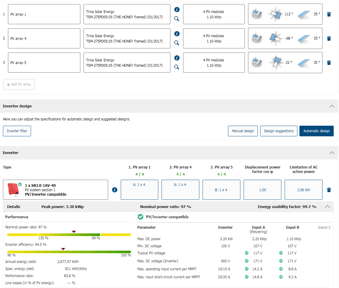

Volgens SunnyDesignWeb is alles in prima in orde. Ik heb al een PV systeem op WNW met dezelfde constructie dat uitstekend presteerde in het afgelopen jaar, met een lagere Wp (en dus spanning) per paneel dan het nu geplande systeem op 3de dak.
Eerder gesteld hier is dat de MPP range hoeft alleen behaald te worden om maximale vermogen te halen van de omvormer zelf. Met de 5 panelen ga ik die niet halen, dus geen noodzaak meer voor.
Blijf ik wel zitten met de vraag: Het maximale rendement van de omvormer ligt in de MPP range en het maximale rendement van de omzetting zelf is dus het enige pijn/verbeterpuntje, met als opmerking dat het wellicht slechts een % of wat scheelt (nu 94.1% volgens SDW). Moet dat eens nader bekijken in de rendement grafiek van de SMA.
Op dit 3de systeem zal echter vaker en langduriger in de schaduw van de bomen gaan komen en daarom speelde ik met gedachten om optimizers (Tigo) te gaan gebruiken om de string-spanning wat te verhogen. Alleen de Tigo's verhogen de springspanning niet heb ik begrepen, dus die vallen af.
Verder zijn 96-cel zonnepanelen behoorlijk duurder in prijs, en dat speelt ook mee.

  • busscherski
  • Laatst online: 31-10 21:35
@Antonius
Hellingshoek, schaduw?
Als je graag string omvormers gebruikt dan zou je het eens in kunnen voeren in Sunnydesign.
Ik vraag het niet snel, maar heb je al Solaredge overwogen?
Of micro omvormers, hoewel ik niet weet waar je die momenteel goedkoop koopt

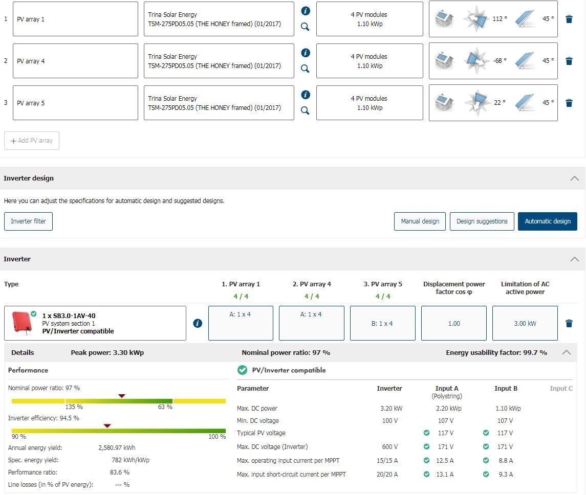

  • busscherski
@reneeke1970 @Antonius
Om te kijken wat een string omvormer er van maakt heb ik het eens in proberen te vullen in Sunny design met een helling van 35 graden.
Helaas kon ik maximaal 3 pv arrays aangeven. Dus denk NNO er maar even bij.
Op deze manier kun je geen 17 maar 16 panelen aansluiten.
Het is een 3 kW inverter met 2 mmpt's geworden. Totaal omvormer vermogen had nog lager gekunt maar die hebben vaak geen 2 mppt's.
De inverter efficiency is 94.5%, wordt nog net wat hoger als NNO ook aangesloten is.
Antonius
Let wel dat de toelaatbare kortsluitstroom van de inverter (bij deze hellingshoek) minstens 14.8 A moet zijn. 811 kWh/kWp vind ik niet verkeerd. SMA heeft hogere toelaatbare stromen per MMPT dan de meeste andere merken.
edit: Als je bij Growatt wilt blijven, Growatt 4200MTL-S is de lichtste omvormer met een ingangsstroom van 15A per tracker. Maar er staat wel bij 1 string per tracker..
https://www.4blue.nl/medi...0_4200_5000_5500MTL-S.pdf
http://vdh-solar.nl/wp-co...RMER-SUNNYBOY-3.0-5.0.pdf
edit2:
Of tweedehands. Wat kleinere panelen, maar als je ze omrekend naar wat tegenwoordig standaard afmetingen zijn komen deze op 235 Watt piek. 72 cells dus wat lagere stromen en hogere voltages. Hoeveel passen er hier van op het dak? De geboden prijs is overigens niet goedkoop in mijn ogen, maar het is maar een voorbeeld.
https://www.marktplaats.n...6db858f31&previousPage=lr
[ Voor 33% gewijzigd door busscherski op 06-01-2019 11:45 ]

  • busscherski
Antonius schreef op maandag 7 januari 2019 @ 18:01:
Hellingshoek ongeveer 45 graden. Op het NNO-vlak staan twee korte ventilatie pijpjes, daarom daar hooguit vier panelen en geen vijf zodat ik er wat uit de buurt blijf. Lichtinval daar is vooral diffuus, geen directe instraling. Overige vlakken geen schaduw.
Ik wist niet dat je meerdere strings parallel kon zetten op een omvormer, met name als het strings zijn van andere afmetingen en/of op een andere orientatie ten opzichte van de zon. Is het geen probleem dat die strings meest van de tijd een verschillende spanning zullen leveren? Of denk ik dan verkeerd en moet ik een string meer zien als een stroombron dan als een spanningsbron?
Ik heb de Sunnydesign berekening geupdated naar 45 graden.
Antonius45
De kortsluitstroom is van 14.8 A naar 13.1 A gegaan (mogelijk vergroot dat de mogelijk omvormers)
Inverter efficienty blijft rond 94.5%.
Mijn voorbeeld was met 4 x 4 panelen, je kan parallel alleen een gelijk aantal panelen van hetzelfde type. En dan opletten of de stroom niet te hoog wordt.
De omvormer varieert constant de spanning een beetje om op het optimale punt te komen waar het vermogen het grootst is (Vermogen = spanning x stroom).
Het voltage dat een zonnecel levert is ongeveer constant als er een minimale hoeveelheid licht is, als er meer licht komt neemt vooral de stroom toe. Dus zie het maar als voornamelijk een stroombron.
Ik om uit op een 3 kW omvormer omdat dat de kleinste is die ik kan vinden met 2 mppt's en meer dan 13.1 A toelaatbare kortsluitstroom per mppt. Die hoef je toch niet te verdelen over de fasen?
