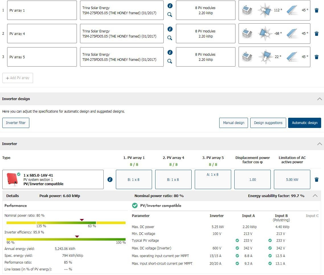

3 x 4 panelen, 94.5%, 782 kWh/kWp
Antonius45
Als test heb ik even alleen even het aantal panelen verdubbeld en de omvormer bijna verdubbeld. Op deze manier worden de voltages een stuk gunstiger, maar nog wel lager dan optimaal. Tevens is de omvormer geen bottleneck.
3 x 8 panelen, 95.9%, 794 kWh/kWp
Antonius453
794/95.9*94.5=782.4 kWh/kWp
Dus die percentages zijn toch gewoon percentages van de hoeveelheid DC vermogen die de omvormers ontvangen?

busscherski schreef op maandag 7 januari 2019 @ 22:47:
Volgens mij niet hoor.
[Afbeelding: Antonius45]
[Afbeelding: Antonius453]

reneeke1970 schreef op dinsdag 8 januari 2019 @ 09:05:
Dat rendement haalt hij alleen als de omvormer voor 80 procent van zijn vermogen word belast. Ga je erboven word het iets minder, maar vooral naar beneden dan krijgt hij moeite met omzetten naar 230 volt omdat de string spanning dan wat laag is. Kan goed zijn dat als je omvormer met tien procent belast (een 4 kW omvormer met 400 watt bv), dat je dan nog maar een rendement van 80 procent over houd.
Helaas zijn die grafieken met zulke afwijkende spanningen niet te verkrijgen.
De kWh/kWp zijn jaaropbrengsten per kWp. Die schalen recht evenredig met de efficienty.

Laten we uitgaan van een setje van 16 LG 320 W all black panelen incl Sunnyboy 5.0 Op 3 rijen op pannendak is dat met bevestigingsmateriaal 5200 euro incl BTW (bij winkelman).
Zelf leggen levert het beste rendement
Een verwachte opbrengst van 5000 kWh per jaar.
