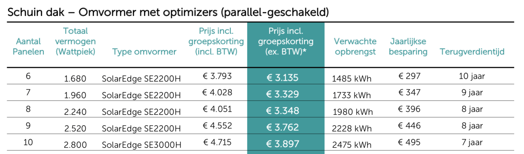

  • Laatst online: 03-06 18:57
Helhond schreef op woensdag 16 januari 2019 @ 09:02:
Als de panelen niet bekend zijn in dit topic dan heb je toch wel iets "speciaals" te pakken.
Wat is de geoffreerde prijs?
Zelf heb ik me ook tweemaal opgegeven voor zo'n groepsaankoop, maar twee keer viel de prijs veelste hoog uit. >1,40 euro/Wp 8)7 voor een zeer magere installatie wat niet eens aan mijn wensen voldeed.
Zie hier een screenshot van wat prijzen (parallel geschakeld, wat in mijn geval nodig is).
offerte solarprof
Bij mij komen (althans dat was het plan) er 10 panelen op met een SolarEdge SE3000H Optimizer, 2800Wp in totaal voor een prijs van € 4715,- incl btw of € 3897,- excl btw.
Met string omvormer (SMA SB1.5-1VL-40) zouden de kosten € 4358 incl btw of € 3602 excl btw zijn.

iDEOwen schreef op woensdag 16 januari 2019 @ 11:02:
[Afbeelding: offerte solarprof]
Even heel kort door de bocht, jouw excl. btw ligt hoger dan mijn incl. btw. (incl. installatie)
Dan weet je dus dat er zowiezo 21% in iemands zak verdwijnd, (die jij te veel betaald :+ ).
Heb even standaard 2x5 dakrailsje gepakt en je zou nog misschien een kleine 200 extra moeten rekenen aan kabels en eventueel aanpassen meterkast, al zit daar al wel een deel bij ingecalculeerd bij installatie.
Oordeel zelf zou ik zeggen.
(Voor een tientje of twee meer heb je 320-325 Wp panelen Perc of full black, en bij gelijk blijvende prijzen heb je dat ook 320-325 Wp met blauwe polypanelen. Dan heb je dus niet 2800 Wp, maar ±3250 Wp op je dak, toch zomaar weer kleine 500 Wp extra)
SolarEdge kan een hoop, maar als je ze parallel schakelt doet het niks.
Het alternatief is een SB1.5? Da's wel wat weinig voor 2800 Wp. Of is het oost/west? Dan is SolarEdge helemaal een slecht idee, omdat de kans groot is dat niet aan de voorwaarde '5 panelen in de volle zon' wordt voldaan.
