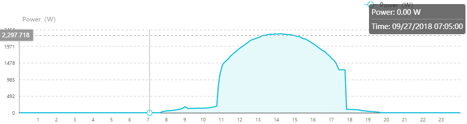

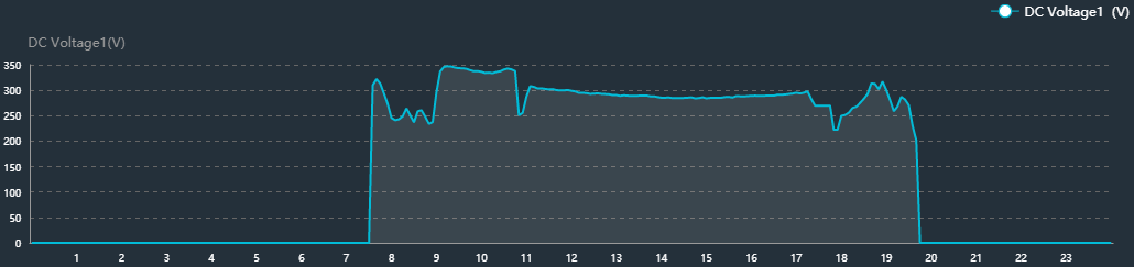

japie101 schreef op woensdag 26 september 2018 @ 19:18:

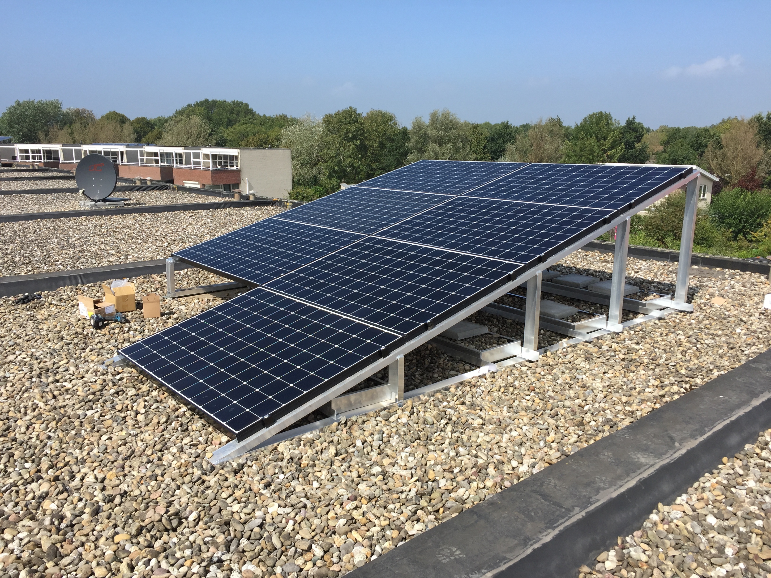

Ik heb sinds kort een 9 tal panelen gemonteerd op Flatfix 15 graden frames.
Gaat om de 3 rijen panelen achter elkaar op deze foto:
De panelen zijn CSUN260-60P panelen en staan op het Zuid-Westen.
Nu resulteert dit in deze grafiek op een dag als vandaag:
De vraag die ik hierbij heb, wat mij opvalt is dat het geen echte parabool grafiek is, midden op de dag enorm afgevlakt, net alsof er iets niet klopt.
Nog wat info over de omvormer: dat is een Goodwe GW3600D-NS waarop nu dus 1 string in gebruik is met deze 9 panelen.
Nog wat andere achtergrond info wat ik heb uitgezocht:
Uit de datasheet van de panelen haal ik:
Open Circuit Voltage - Voc (V) 36.9 x 9 panelen = 332,1 V
Maximum Power Voltage - Vmpp (V) 29.6 = 266,4 V
Als ik de afgelopen twee dagen bekijk in de statistieken, zie ik dat het moment waarop het hoogste wattage gemeten is 1750 watt was. En de maximalen DC spanning in de string was 316,5V (overigens die twee niet op hetzelfde moment)
Mijn vraag is: moet ik hier verder zoeken, of is dit normal behavior, en heeft het gewoon met de tijd van het jaar in combinatie met mijn installatie te maken (ik heb weinig vergelijkingsmateriaal).
Alvast bedankt voor het meedenken.
Je zou je systeem beter naar het zuiden kunnen draaien, als dat kan, de zon staat in het zuiden op het hoogst, dus met een 15 graden systeem het meest richting haaks.
verder staan ze zoals eerder aangegeven te dicht op elkaar, 3x het hoogte verschil moeten ze uit elkaar staan, verder indien mogelijk.
Door dat ze zo dicht op elkaar staan gaan de diodes in werking van de onderste 20 cellen per paneel en gaat de spanning naar 2/3 van wat ie moet zijn.
dat "afvlakken" is normaal voor deze tijd bij 15 graden, de zon staat niet zo hoog, dus de instraling is verder van loodrecht af, dus minder instraling met m2 paneel.
Kijk of je de DC spanning kan uitlezen tegen de tijd, dan zie je wat er gebeurd.
En zo te zien licht dit op een flatfix, of een "look-a-like" dus is verschuiven afgezien van het grind en de bekabeling niet zo'n probleem.
[ Voor 3% gewijzigd door Andre1973 op 26-09-2018 23:58 ]

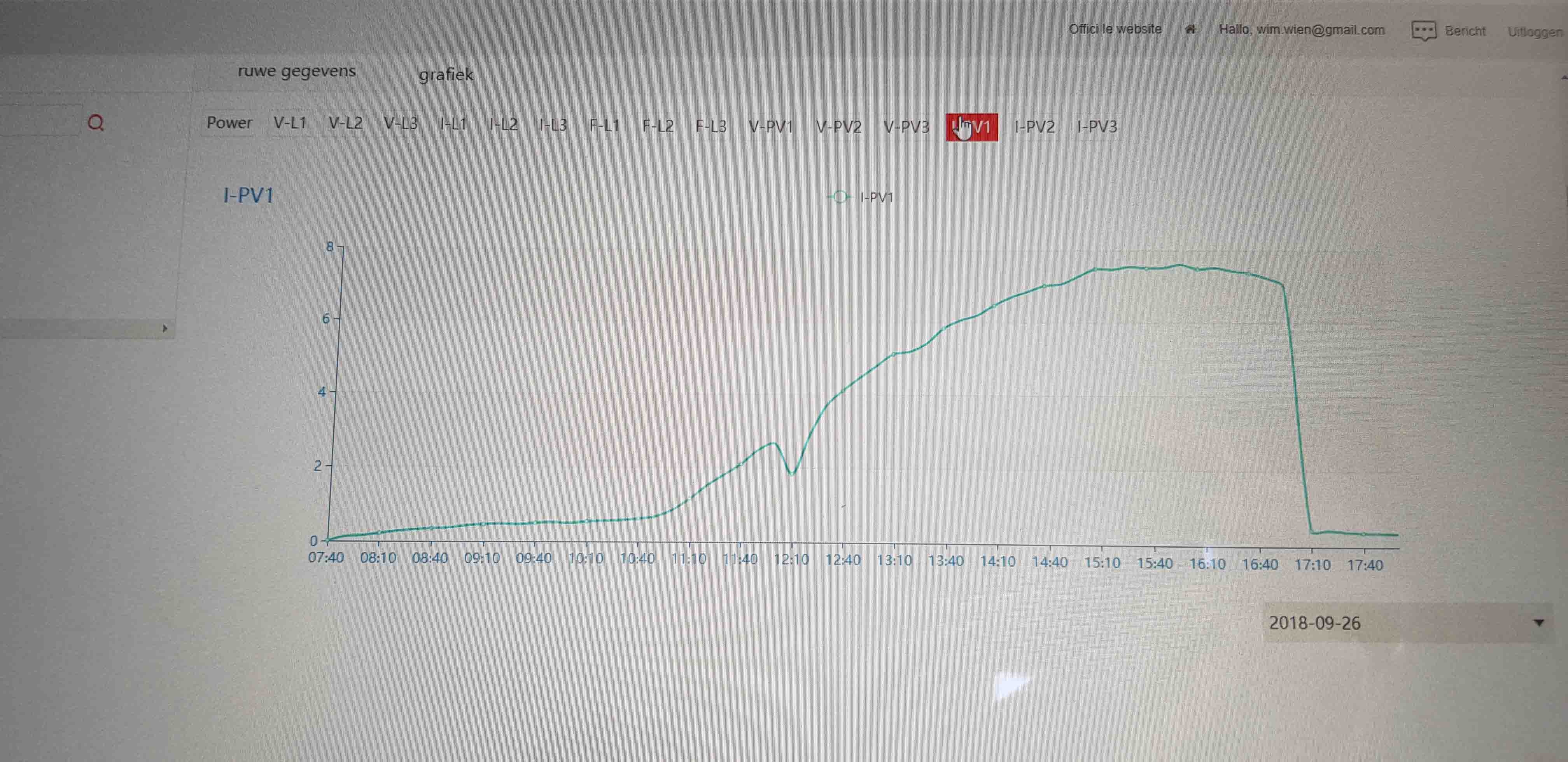

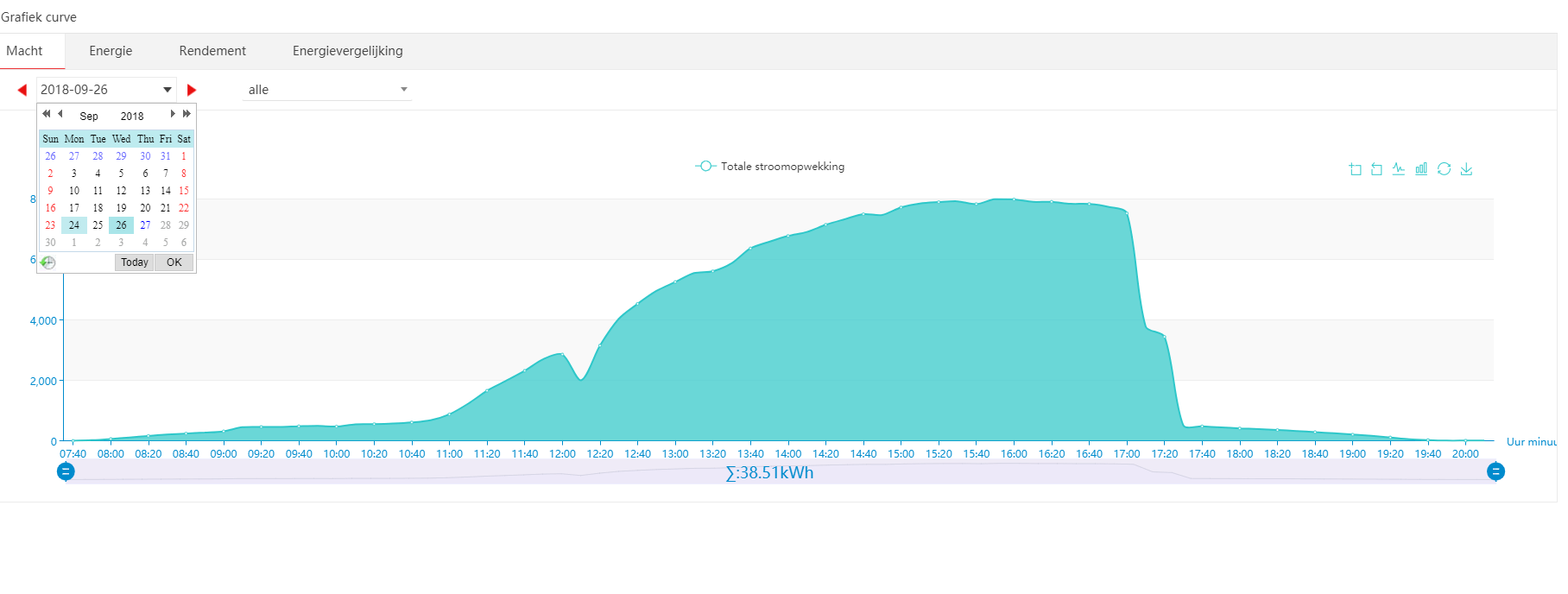

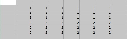

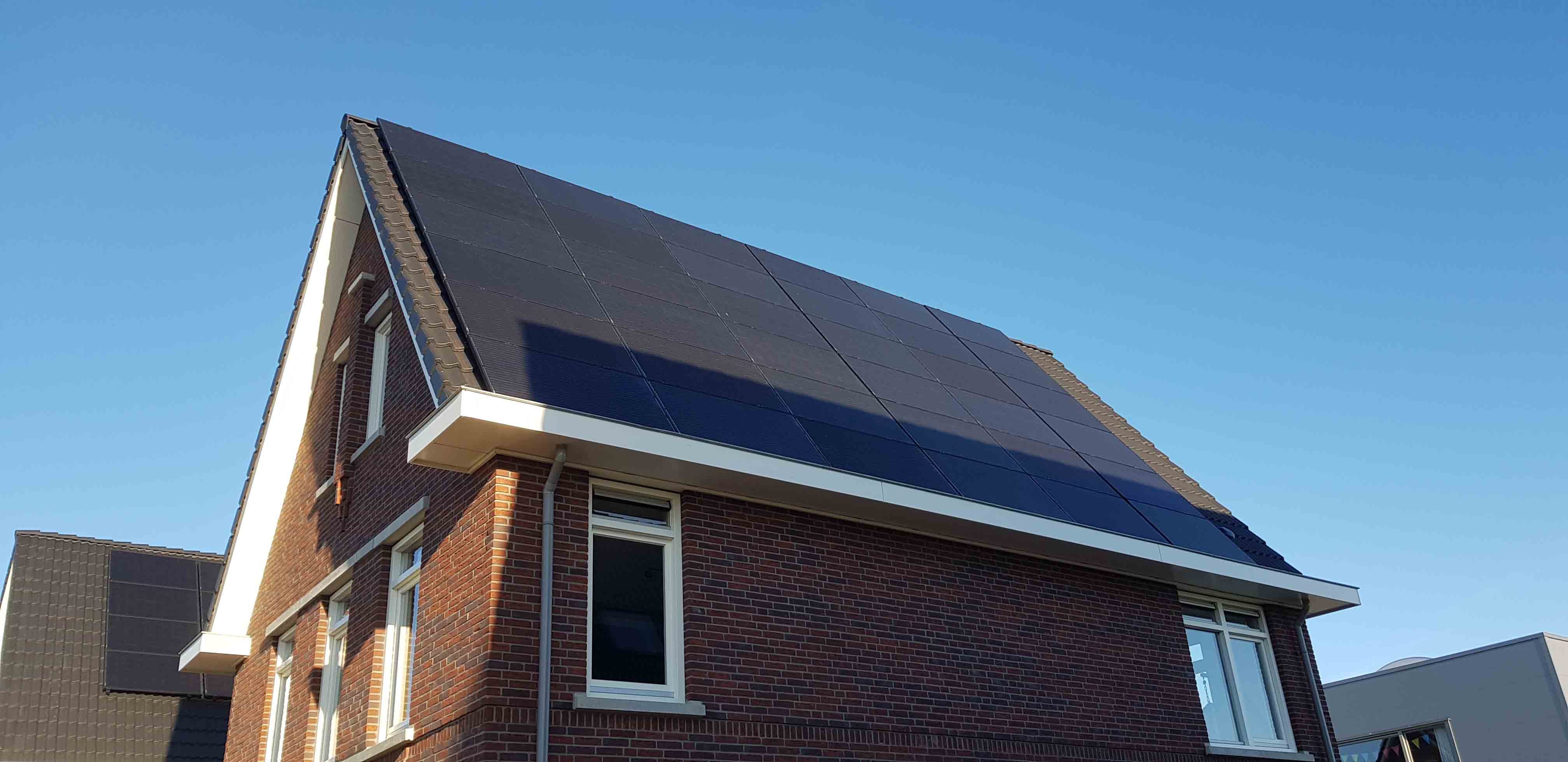

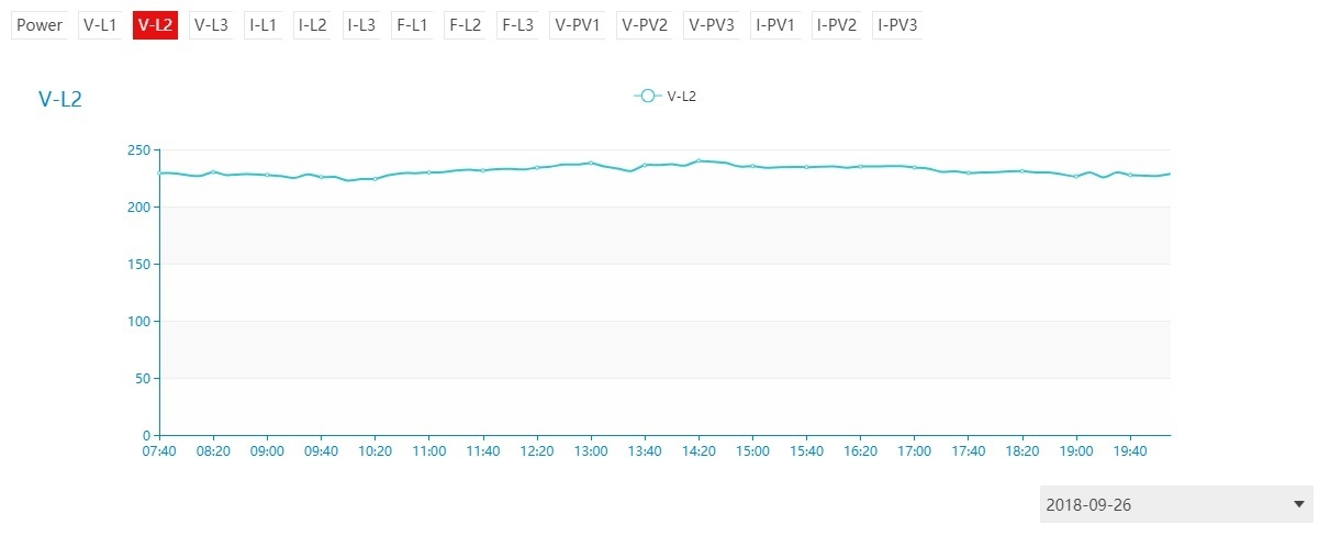

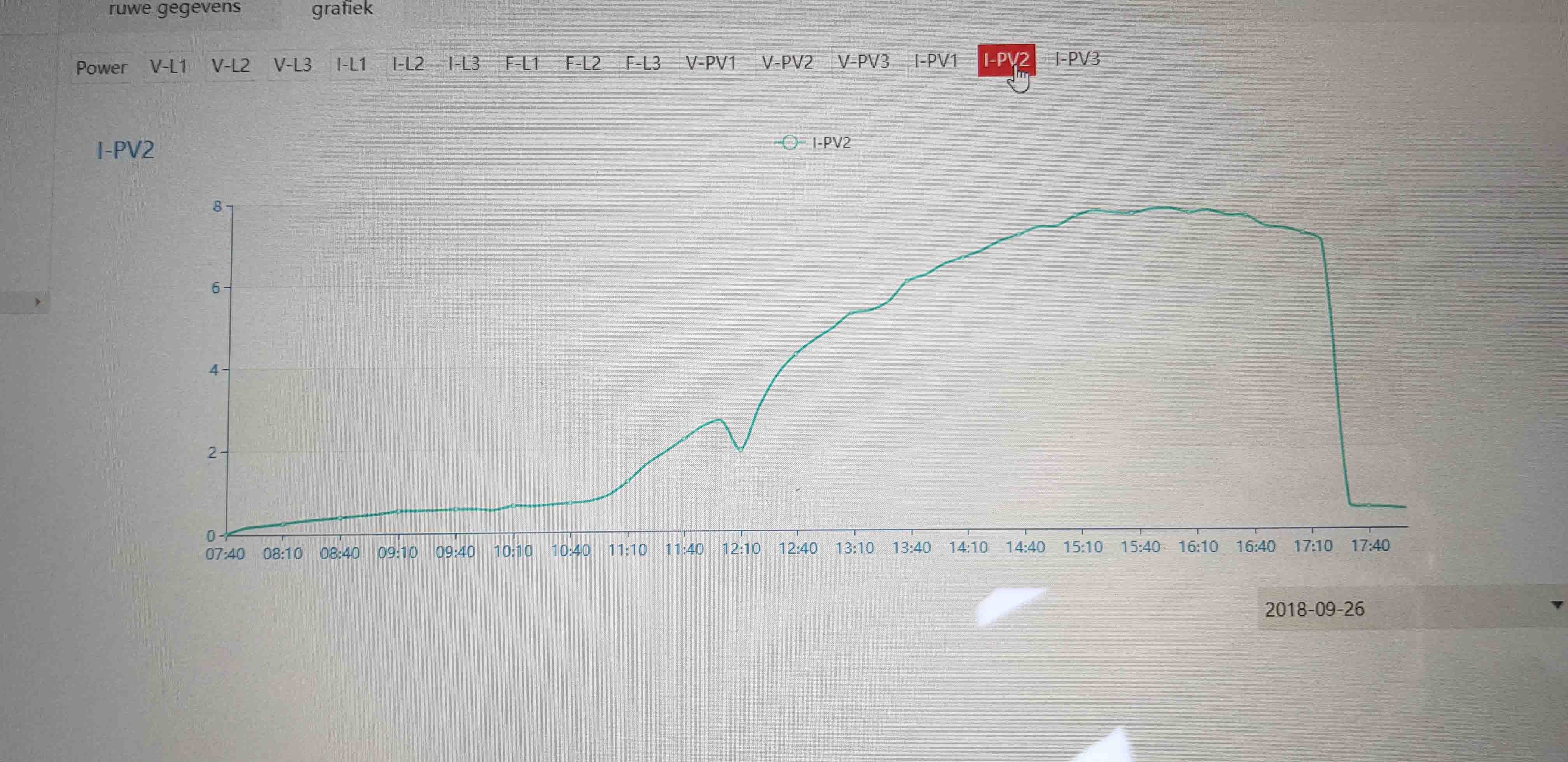

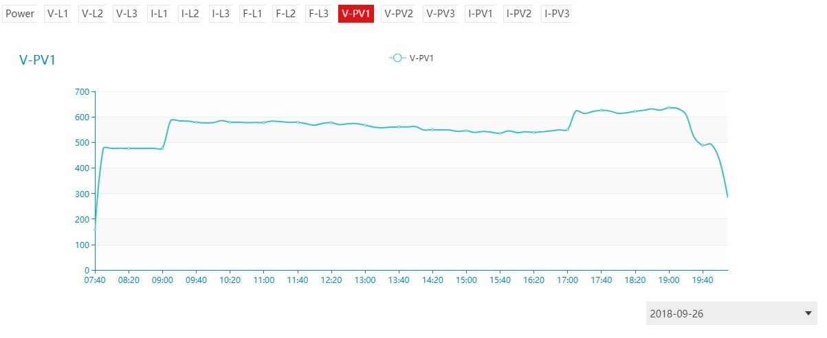

Een tijdje geleden had ik op dit forum gemeld dat ik last had van schaduw op mijn panelen op het moment dat de onderste rij in de schaduw komt te liggen. Beide stringen zijn ongeveer anderhalve week geleden op een aparte MPPT gezet. Resultaat is in mijn ogen overduidelijk dat de stringen niet horizontaal
Afbeeldingslocatie: https://tweakers.net/ext/f/RQtzeFIQ3hwGXRN5lqrk9t2F/thumb.jpg
zijn gescheiden maar verticaal.
Afbeeldingslocatie: https://tweakers.net/ext/f/Kyg1jr9clm6vame2iAp3mblw/thumb.jpg
Foto schaduw dak:
Afbeeldingslocatie: https://tweakers.net/ext/f/vbUQxKH7lKocVUfMeq5jGT80/medium.jpg
Opbrengst totaal:
Afbeeldingslocatie: https://tweakers.net/ext/f/ojIpGSeFLFJHRjo0UZcbQflf/medium.png
MPPT 1:
Afbeeldingslocatie: https://tweakers.net/ext/f/ZQs8Hpl1DW6OzrTSiTaK905I/medium.jpg
MPPT 2:
Afbeeldingslocatie: https://tweakers.net/ext/f/E8Z1Sew3oOosCJX2dHmDFiaJ/medium.jpg
Ik kon dit gisteren pas voor het eerst controleren. Je kunt je misschien wel voorstellen dat ik hiervan baal.
Heb de aannemer gevraagd om zo snel mogelijk een plan van aanpak te maken om dit probleem op te lossen. Ben benieuwd naar hun reactie.
[ Voor 13% gewijzigd door Wimhaw op 27-09-2018 08:30 ]
Dat vlakke stuk is schaduw. De zon is laag smorgens dus of dat muurtje Of de panelen onderling op elkaar. Wat is de onderlinge afstand?

Wimhaw schreef op donderdag 27 september 2018 @ 08:13:
Het lijkt er wel op, maar ik ben nog niet 100% overtuigd. De strings vallen namelijk niet tegelijk uit. Daar zit 20 minuten tussen. Zou je eens kunnen kijken of het ook zo lang duurt voordat de schaduw van de onderste panelen ook de bovenste panelen raakt? Of praktischer. Kan je eens een foto maken van 17:10 en een om 17:30?

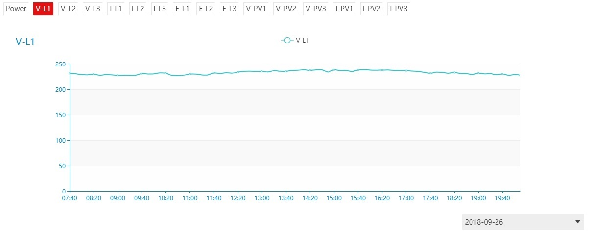

En zou je ook eens screenshots kunnen maken van de V-L1 en V-L2?
  • Rol-Co
  • Laatst online: 08:34
Rol-Co
3,8kWpZ 4,98kWpO-Z-W 2,86kWpN
CurlyMo schreef op donderdag 27 september 2018 @ 09:10:
Nou toch wel vrij duidelijk, als de bovenste 3 rijen op 1mppt hadden gezeten gingen die wel door en maakte niet zo'n vrije val.
Die 20 min later is omdat de schaduw eerst het halve dak over moet van rechts naar links om bij de 2e string te komen.
Duidelijk niet de efficientste aansluiting nu, zeker slordig als je het al gemeld hebt, de installateur zou ook beter moeten weten.

  • CurlyMo
  • Laatst online: 17:55
Rol-Co schreef op donderdag 27 september 2018 @ 09:30:
Ik was 99% zeker, ook gezien de optrekkende schaduw, maar 100% zeker weet je het pas als je op beide momenten nog eens checked :) De zon gaat namelijk heel snel onder in deze tijd van het jaar.
Het is ook wel opvallend dat het helemaal instort, dan lijkt er ook geen schaduw management te zijn en de diodes doen ook hun werk niet.
  • Cranberry
  • Laatst online: 31-08 16:49
Net wat @CurlyMo zegt: diodes doen echt helemaal niets en dat verbaast me enorm. Er zijn in elke string nog 12 panelen die gewoon vol in de zon liggen. Dan zouden de bypass diodes toch hun werk moeten doen en de 6 beschaduwde panelen "uit moeten schakelen"?
De MPPT's van de SAJ Suntrio Plus 10k die @Wimhaw heeft, hebben een bereik van 160-900V, dus daar zou het niet aan mogen liggen.
  • GioStyle
  • Laatst online: 19:16
Zodra een paneel helemaal in de schaduw ligt, dan trekt ie de hele string naar beneden. Dan heb je in feite helemaal niets aan je diodes.
V-L1
Afbeeldingslocatie: https://tweakers.net/ext/f/Jjrri5YTGEPtojlnFocaxO6E/thumb.jpg
V-L2
Afbeeldingslocatie: https://tweakers.net/ext/f/TyFP55hdUvEk9Sm2hKUhfvJY/thumb.jpg
V-PV1
Afbeeldingslocatie: https://tweakers.net/ext/f/QTBLdpZZ0rRF3mTG3iSE1xzT/thumb.jpg
en V-PV2
Afbeeldingslocatie: https://tweakers.net/ext/f/h7d8WhBB57kXJ07moW2oSmGY/thumb.jpg
Zal aan het einde van de middag kijken hoe de panelen in de schaduw komen te liggen. Wordt vervolgd.
Er zit wel een verschil in en dat is het paneel links onder. Deze heeft minder schaduw. Lijkt erop dat Links PV2 zit en rechts PV1 zit.
[ Voor 9% gewijzigd door Wimhaw op 27-09-2018 10:21 ]

  • reneeke1970
  • Laatst online: 18:05
Wimhaw schreef op donderdag 27 september 2018 @ 10:16:
V-L1
V-L2
V-PV1
en V-PV2
Ik heb je al eerder gezegd op een ander forum, trek één string los en kijk met warmte camera welke nog actief zijn en welke niet.
1 PVoutput . Dongen NB
  • Wimhaw
  • Laatst online: 14:52
reneeke1970 schreef op donderdag 27 september 2018 @ 10:25:
Zou dat graag willen doen, maar helaas heb ik geen warmtecamera en ik zou niet weten waar ik deze vandaan moet halen.
Op dit moment leg ik de verantwoordelijkheid bij de installateur/aannemer. Zij zijn verantwoordelijk hiervoor.
Als ik eraan ga klooien dan zeggen ze. Sorry de garantie is bij deze vervallen. Daar pas ik op dit moment voor.
Ik zal het ze wel voorstellen. Bedankt
[ Voor 25% gewijzigd door Wimhaw op 27-09-2018 10:33 ]

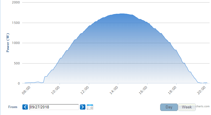

Tweakers!
Sinds kort heb ik een mooi zonnenpaneel systeem op mijn dak liggen, en nu zie ik bij iedereen mooie opbrengsten voorbij komen maar ik vraag me af of mijn systeem wel genoeg opbrengst heeft.
Ik heb namelijk 7x Sunpower X22 360 Wp dus 2520 Wp op mijn dak liggen en deze aangesloten aan een Omnik 2,5k omvormer.
De zonnenpanelen liggen ongeveer op 215° (ZW, maar dan meer naar het zuiden) en op een hoek van 15°.
Nu was het gisteren een mooie dag ook aan de grafiek te zien, alleen komt het totale Wp plaatje niet boven de 1700 W uit, is dit nu normaal omdat de zon nu een stuk lager staat?

Gyrolion schreef op vrijdag 28 september 2018 @ 09:24:
Tweakers!
Grafiek:
[Afbeelding: Opbrengst panelen]
https://www.omnikportal.com/Terminal/TerminalMain.aspx?pid=91537
Ik kan helaas niet de panelen om en om zelf uit meten via de Omnik dus ik kan ook niet zien of er een defect paneel tussen ligt. Maar als dit bij dit jaar getij gewoon normaal is dat er 800 Watt verdwijnt dan snap ik dat ook.
Opstelling:
[Afbeelding: Panelen]
Er is vast iemand die dat kan beantwoorden.

  • LooneyTunes
  • Laatst online: 15:02
Ja. ;)
Hier 2205 Wp liggen (9 x 245) en zie het ook niet boven de 1500 komen.

  • pep_82
  • Laatst online: 17:04
Omdat het gister zo'n heerlijke zonnige dag was ook maar even een grafiekje posten:
Afbeeldingslocatie: https://tweakers.net/ext/f/wZWTiKcesn6XJynvZtDPYrq1/full.png
Installatie van mijn ouders, 3000Wp op een schuurdak, 10graden van zuid af, met een hoek van 35 graden. Ik denk dat de stijle flanken te maken hebben met de lage zon, de nokhoogte van de schuur is stukken lager dan de huizen die er plusminus 40 meter achter staan. Op een gegeven moment komt de zon over de nok van die rij heen en kan het feestje echt beginnen. Tussen een 13:00 en 15:00 meer dan 2300 Watt opbrengst, 76,6 procent van het vermogen.

  • Gyrolion
  • Laatst online: 15:22
Bedankt allen voor de reacties! Het lijkt er dus op dat ze wel redelijk naar wens presteren als ik zo vergelijk met de rest.
Reden dat ik voor 7 panelen ben gegaan is omdat ik graag sunpower's wou hebben en ik met 7 panelen al over mijn 0 op de meter ga. Met 8 panelen zit ik daar dan erg ver overheen, en zeker met in de toekomst dat de teruglever regeling mogelijk wordt veranderd wou ik dat niet riskeren.
Wel veel mensen zeggen dat ik voor 8 had moeten gaan, maar dat is meer omdat het er dan mooier uit ziet volgens mij? (ik zie de panelen niet liggen zonder mijn ladder te gebruiken.. ;)) En 7 levert meer dan genoeg op voor mij.
En als ik ooit nog wil uitbreiden dan kan ik er nog 5 extra of mogelijk meer bijleggen.
Achteraf had ik ze liever wel op een hoek van 35° gehad in rijen, maar toen ik het systeem via een erkend bedrijf liet samen stellen kwamen hun op dit uit, achteraf heb ik niet meer opgezocht wat beter zou zijn geweest. Maar had ik beter wel kunnen doen.. nu ligt het er en loont het niet meer om de boel te veranderen.
@AUijtdehaag Het is mij niet gelukt om mijn omnik naar PVoutput te laten loggen, ik heb een nieuwe versie van die WIFI antenne welke niet samen gaat met de scripts die op het web te vinden zijn. Ik ben er na een paar dagen knutselen maar mee gestopt. Ik heb namelijk 0,0 script skills.

  • pep_82
AUijtdehaag schreef op vrijdag 28 september 2018 @ 11:50:
@pep_82
Een omnik, hosola of saj omvormer zonder schaduwmanagement misschien?
Een Goodwe, schaduwmanagement staat (nog) niet aan :X.
Voor de volledigheid ook even de V en I grafiek.
Afbeeldingslocatie: https://tweakers.net/ext/f/LXRDphVwvAqoBRKX0POaeQK6/full.png
Afbeeldingslocatie: https://tweakers.net/ext/f/o0NMyAHnJovcHtoHavB7CocM/full.png
Mijn interpretatie, tot elf uur zoekt de MPPT tracker, de sweet spot, de stroom ligt onder 1 Ampere. Tot zes uur wordt de kring dan optimaal belast, je ziet de spanning rond het middaguur iets inzakken (negatieve temperatuurcoëfficiënt ). Na zessen is de stroom weer zeer gering en varieert de spanning van de kring.
Eigenlijke vraag is, schaduwtracker maar inschakelen? Is dit altijd beter en zo ja waarom staat deze dan standaard uit. Ik neem aan dat als deze aanstaat de omvormer vaker analyseert wat zijn MPPT is, maar ten kostte van wat, efficiëntie? Aan de andere kant het is een experimentje waard in oktober.

pep_82 schreef op vrijdag 28 september 2018 @ 12:11:
Ik denk dat schaduw management hier zou helpen. De MPPT tracker zoekt nl. eigenlijk niet (alleen rondom het punt waar die nu staat) . Die diodes die de beschaduwde panelen / paneeldelen uit moeten schakelen worden kennelijk niet geactiveerd,en dat gebeurt wel als de omvormer het voltage actief onderuit trekt.
Nadeel is natuurlijk dat de omvormer dit ook probeert als er geen schaduw is (en dat kost een klein beetje rendement).
Ik heb hetzelfde ook wel bij mijn installatie gezien. Het probleem met die diodes is dat ze hun werk het beste doen bij een harde schaduw en een groot verschil tussen zon en schaduw. Is dat minder duidelijk dan moeten ze soms een handje geholpen worden. Hetzij door een omvormer met actief schaduw management, hetzij door een optimizer (en die laatste is natuurlijk ook effectiever bij gedeeltelijke schaduw, omdat deze niet alles of niets doet).
Helaas is het weer nu wat minder . Want je moet natuurlijk zon hebben om het verschil te zien.

  • No Hands
  • Laatst online: 19:28
VidaR-9 schreef op zaterdag 29 september 2018 @ 16:02:
Inmiddels besloten met mijn vriendin dat er voorlopig geen dakramen geplaatst gaan worden. Daarmee stuk dichterbij de panelen. Legplan is als volgt: 2x 3 panelen landscape voor (onderkant vh dak) en 2x3 landscape achter (bovenkant vh dak). Totaal ca 3500WP tegenover een jaarverbruik van 3.000 kWh.
Dan de meterkast. Vanuit de aannemer is alles voorbereid voor 3 fasen, echter is er maar 1 fase aangesloten (1x25). Nu wil ik dit laten aanpassen naar 3x25, zodat dat in ieder geval klaar is voor de toekomst.
Nu de vraag: is het dan ook het verstandigst om een 3 fasen omvormer voor deze panelen te laten plaatsen?
6 om 6 krijg jij niet op een 3 fase omvormer werkend.
Gewoon een Solis 3.0 met twee mppt oid.

VidaR-9 schreef op zaterdag 29 september 2018 @ 22:03:
Thanks. Ook @No Hands
Momenteel geen plannen voor meer panelen. Er komt komende jaren geen EV of warmtepomp. En zolang er geen duidelijkheid is over overcapaciteit na de salderingsregeling..
Dus het is puur om eigen gebruik nu en komende jaren te compenseren.
Ik twijfel nog beetje om op oost 3x3 neer te leggen om wat extra marge te hebben. Op west dan sowieso 2x3.
Andere optie is 6x3 op west (achter). Dan hou ik oost geheel vrij voor de dakramen.
En 6x3 is prima voor een 3fase omvormer ook ;)
