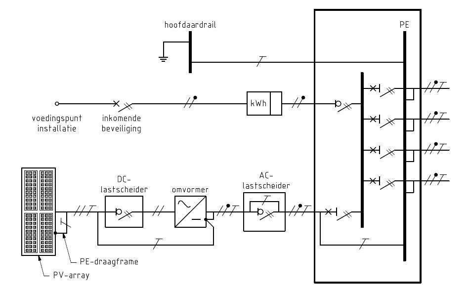

Hallo Ik heb even het een en ander doorgelezen, ik ben nu zelf bezig met 13 stuks 295 wp panelen op 1 omvormer, Goodwe 3600 NS Wifi,
Nu twijfel ik over het aarden, is het nu zo dat de alu frames van het dak geaard moeten worden en deze aan de omvormer zelf bevestigd dient te worden? , dus niet rechstreeks naar de aardrail? Mij lijk dit nogal tricky m.b.t tot bliksem inslag, aangezien de groep dwars door de trapkoker naar de meter kast gaat v.a zolder.
Hoe hebben jullie dit gedaan?

tweak_freak in "Electriciteit opwekken met zonnepanelen (PV) deel 7"tweak_freak
in de npr5310 2017 is dit schema te vinden, er is een uitzondering als je bliksem afleiders hebt moet hij hierop aangesloten worden en dan niet aan je huis aarde.

habbekrats schreef op dinsdag 25 september 2018 @ 18:40:
Dit diagram kan ik niet lezen.
De aardschroef van een goodwe staat in directe verbinding met de aarde aansluiting bij de 230V (heb ik met een multimeter geconstateerd - kortsluiting). Als je de panelen via een aarddraad op deze schroef aansluit en de omvormer geaard aansluit, dan zijn je panelen in principe geaard. Echter deze aarde wordt meestal geleverd door een standaard 3x2.5mm2 aansluiting en dat kan bij blikseminslag in de panelen tot problemen leiden. Ik lees hier regelmatig dat er daarom een dikkere aarde draad apart getrokken wordt en daar via een aardklem zowel de panelen als de omvormer op aangesloten, In geval van een Goodwe als je dat met de aardschroef doet, maar de 230V aansluitingsaarde via de reguliere 230V aansluitkabel laat lopen creëer je zo wel een aarde kring en ik geloof dat dat ook niet de bedoeling is.
  • habbekrats
  • Laatst online: 19:30
exroosje schreef op dinsdag 25 september 2018 @ 21:19:
plaatje opnieuw gelinkt

Als ik dat plaatje goed lees gaat het er vanuit dat je de aarde van de panelen gebruikt van de reguliere 230V aansluiting. Dat zou impliceren dat je ze inderdaad op de schroef van de goodwe aansluit. (Geen gekke gedachte, zo heb ik het ook gedaan). Aandachtspuntje zijn de lastscheiders, de aarde hoort daardoor niet onderbroken te worden. Voor de DC kant voldoet de ingebouwde daar aan, want de aarde draad gaat er keurig om heen. Aan de AC kant, als je denkt dat je geen lastscheider nodig omdat je dit ook prima kunt doen met de VAconn of Weidmann AC connector (die standaard meegeleverd worden vanaf de 3000 DNS en grotere modellen) , dan heb je het probleem dat die ook de aarde onderbreekt.
Doe ermee wat je goed dunkt. Ik heb het erbij gelaten.

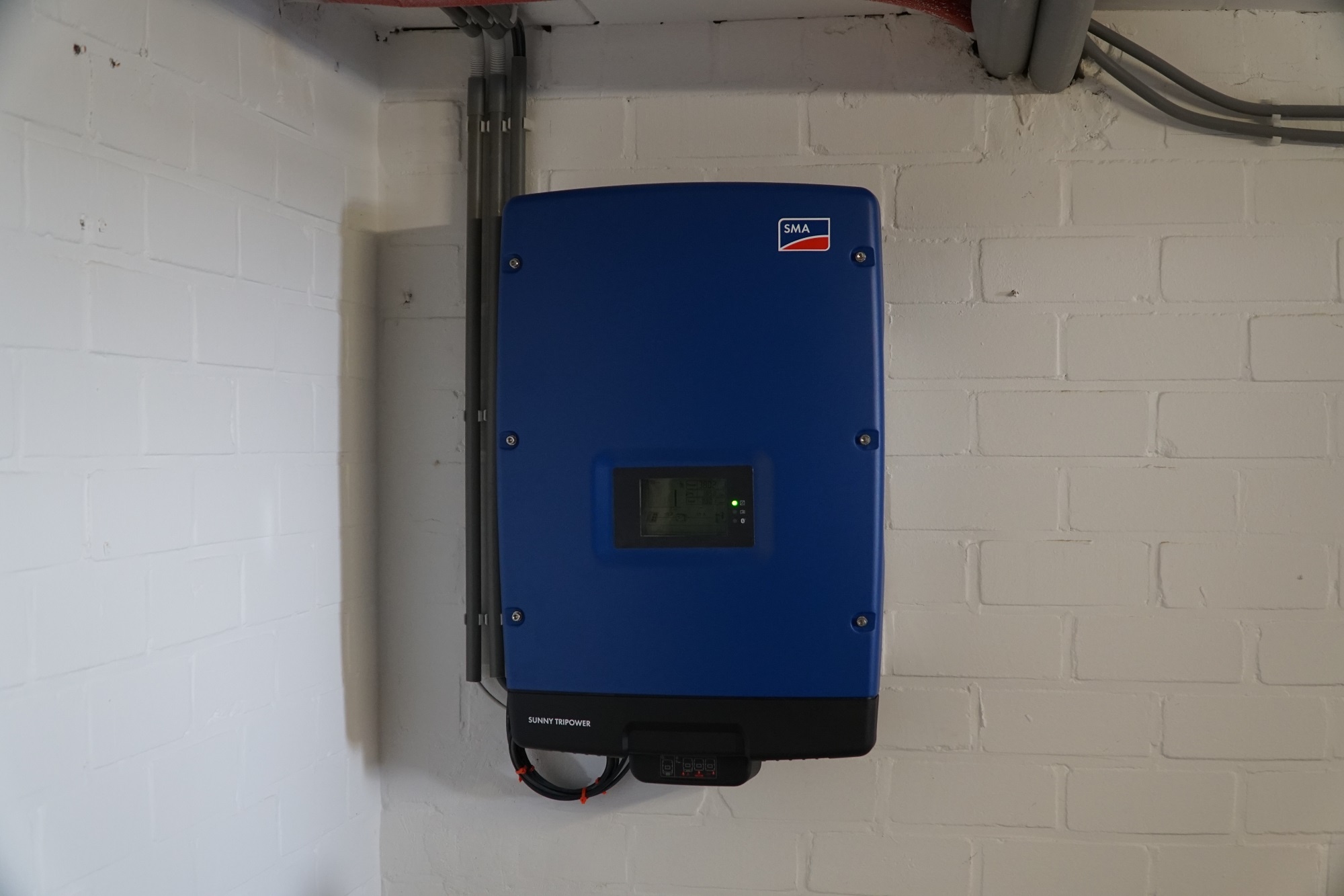

Hier zijn de zonnepanelen dan ook eindelijk in aantocht, 24x300Wp met de nieuwe SMA STP6.0-3AV-40. Ik vroeg mij af of iemand ervaring heeft met de btw voor het omzetten van de meterkast van 1 fase naar 3 fase terug te vragen. In mijn gedachte is iedere investering die ik doe waarvan het resultaat is dat er inkomsten gegenereerd worden waarover BTW afgedragen wordt (zoals de investering om meer energie terug te leveren) af te trekken. Weet iemand dit toevallig?

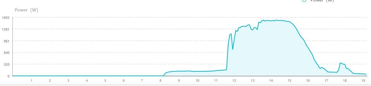

Ik heb sinds kort een 9 tal panelen gemonteerd op Flatfix 15 graden frames.
Gaat om de 3 rijen panelen achter elkaar op deze foto:
Afbeeldingslocatie: https://tweakers.net/ext/f/BlDWvYZTfZVAlh6OctxjQCNa/thumb.jpg
De panelen zijn CSUN260-60P panelen en staan op het Zuid-Westen.
Nu resulteert dit in deze grafiek op een dag als vandaag:
Afbeeldingslocatie: https://tweakers.net/ext/f/UtgR8o4GzAIvtADqP1Tvk8Rh/thumb.jpg
De vraag die ik hierbij heb, wat mij opvalt is dat het geen echte parabool grafiek is, midden op de dag enorm afgevlakt, net alsof er iets niet klopt.
Nog wat info over de omvormer: dat is een Goodwe GW3600D-NS waarop nu dus 1 string in gebruik is met deze 9 panelen.

Als ik de afgelopen twee dagen bekijk in de statistieken, zie ik dat het moment waarop het hoogste wattage gemeten is 1750 watt was. En de maximalen DC spanning in de string was 316,5V (overigens die twee niet op hetzelfde moment)
Mijn vraag is: moet ik hier verder zoeken, of is dit normal behavior, en heeft het gewoon met de tijd van het jaar in combinatie met mijn installatie te maken (ik heb weinig vergelijkingsmateriaal).
Alvast bedankt voor het meedenken.
  • AUijtdehaag
@japie101
Ziet er uit als schaduw (van iets uit omgeving, of van panelen onderling)
Ze staan wel vrij dicht op elkaar. Kun je er geen oost/west van maken met een paar panelen meer?
Als je logt naar pvoutput, heb je genoeg om mee te vergelijken.

  • Laatst online: 17:08
AUijtdehaag schreef op woensdag 26 september 2018 @ 19:29:
@japie101
Chielos in "PV panelen lay-out en materialen"
Betreft een gelijkvloerse woning, maar de gevel is wat verder opgetrokken, zodat je een muurtje hebt gelijk met de gevel. In deze tijd van het jaar zorgt dit sowieso voor schaduw vanaf een uur of 16h00, daar kom ik niet onder uit, en dan gaan de panelen uiteindelijk elkaar ook schaduw geven. Als ik dit wil voorkomen kan ik op dit platte dak niet zoveel panelen kwijt (is dus beetje concessies doen), tevens is het idee om achter deze panelen een paneel 6 a 9 die dan Zuid-Oost staan, te plaatsen en deze aan te sluiten op string 2.
Loggen naar PVOutput is absoluut het idee, maar is een nieuwe installatie en ik kan nog geen script vinden die met het nieuwe SEMS portal van Goodwe overweg kan :(
@japie101
Jouw theorie is dat van twee rijen de onderste rij(en) cellen beschaduwd zijn. Waardoor de panelen in de gehele keten afgevlakt worden.
Als je 1500kw deelt door 9 panelen zou het 172watt per paneel zijn, bij 13helling in september. Dat voelt net aan de lage kant qua opbrengst?
Opmerkelijk dat het zo'n platte kant geeft, zie je bij een rot paneel een andere grafiek? Dan zou je eerder op de Vmpp focussen denk ik?

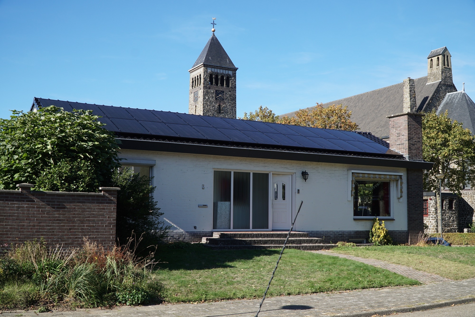

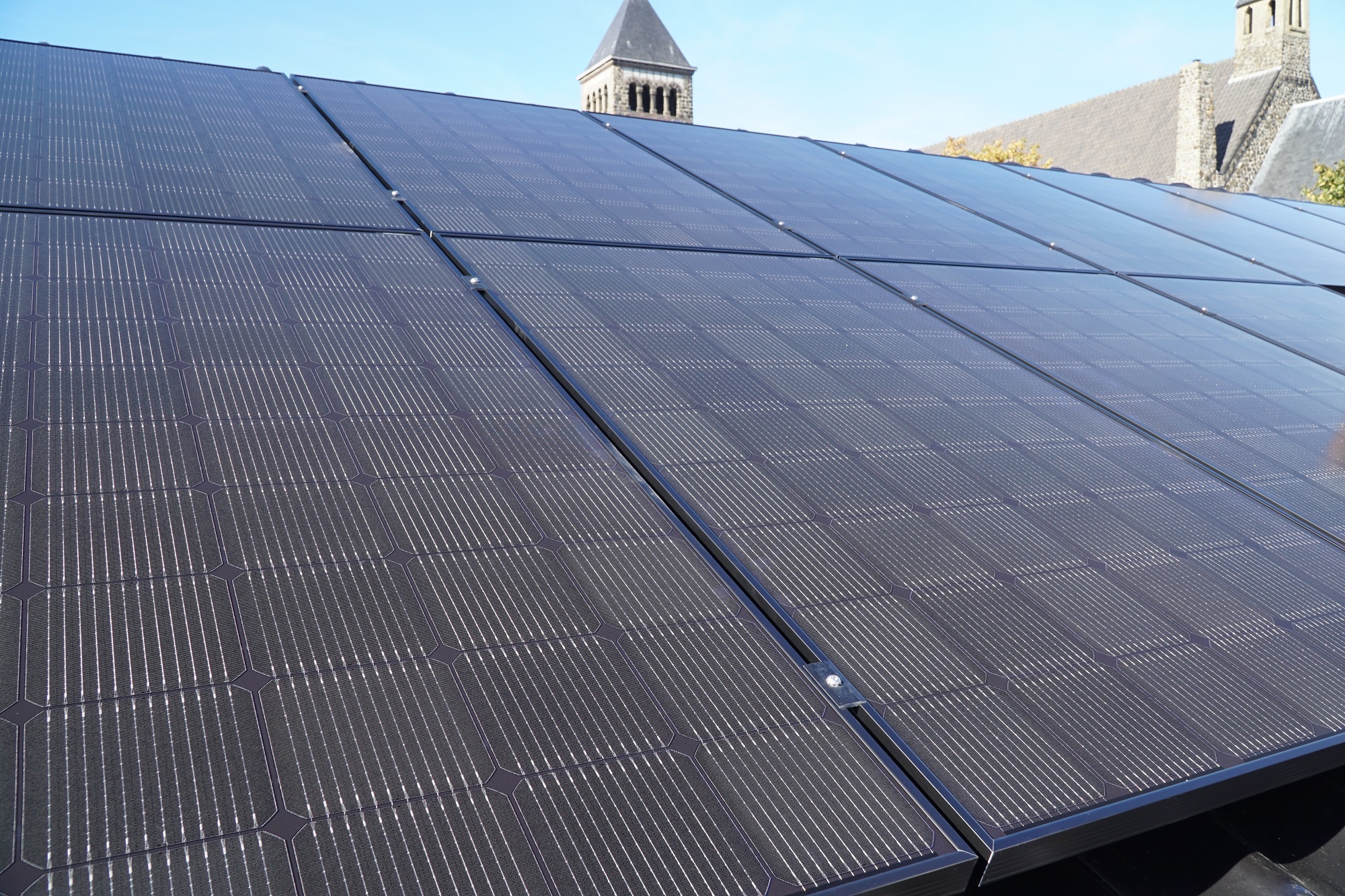

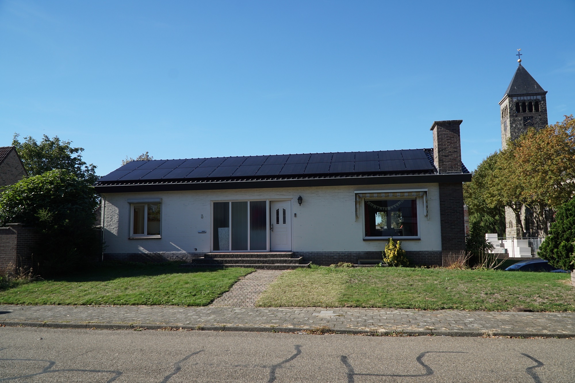

Vanaf vandaag gaan wij ook terugleveren.
28 panelen LG 320Wp (LG320N1K-A5 NeON)
SMA Tripower 9000TL-20
Afbeeldingslocatie: https://tweakers.net/ext/f/9vr8iWlhgIDp1vlf5Lqrx6Hn/thumb.jpg
Afbeeldingslocatie: https://tweakers.net/ext/f/8J9Gl7XRFgu3QZf6JhF8EMfq/thumb.jpg
Afbeeldingslocatie: https://tweakers.net/ext/f/vSasjeZK9GJOHJuFKFRPY1mf/thumb.jpg
Afbeeldingslocatie: https://tweakers.net/ext/f/pAqzv3hs7vE152fES9qiFDdo/thumb.jpg
Afbeeldingslocatie: https://tweakers.net/ext/f/UtXP3ePbLI2wG5cn84T4iADa/thumb.jpg
Het is netjes aangelegd, maar ik loop toch direct tegen wat issues aan die allemaal te maken hebben met die SMA omvormer.
Puntje 1
Wat een belachelijke gebruiksaanwijzing wordt er meegeleverd. Ik kan er net zo goed mijn achterste mee afvegen. Staat werkelijk helemaal niets nuttigs in :X
Puntje 2
Ik heb nu een LCD display op de omvormer maar verder nog niets.
Hoe en waar kan ik me registreren? De website is daar niet heel duidelijk over.
De LAN kabel is aangesloten en de switch staat op 100 Mb/s dus ik neem aan dat dit wel werkt.
Ik heb een PIC nummer en een RID nummer, en ik moet me daarmee bij "Sunny Portal" registreren maar kom dan uiteindelijk bij https://www.sunnyportal.com uit, kan daar wel een account aanmaken en mijn persoonlijke gegevens wel kwijt, maar geen installatie opvoeren. Wat doe ik fout?
Puntje 3
Ik wil als het budget het weer toelaat gaan loggen met modbus maar zie eigenlijk niks op het apparaat zelf wat wijst op een modbus aansluiting. Dit zit toch standaard op een SMA Tripower?
Op het etiket staat:
COM: Ethernet only
Of zegt dat niks over modbus?
Puntje 4
Ik kan geen manier vinden om de omvormer binnen het LAN te benaderen.
Het kan toch niet zo zijn dat ik de settings alleen via Sunny portal kan bekijken en/of wijzigen...?
[ Voor 4% gewijzigd door psy op 26-09-2018 22:02 ]
  • AUijtdehaag
@psy
Puntje 1: nooit echt bekeken
Puntje 2: https://www.sunnyportal.com/register (let op: hiermee wordt het installateursww 1111 gewijzigd in jouw gekozen ww)
Puntje 3: modbus server aanzetten via Sunny explorer. Dan kan je uitlezen via modbus tcp/ip. Ik gebruik hier node-red voor en een eigen gemaakte node (mbv een andere tweaker)
Puntje 4: Sunny explorer. (zoek zelf de link maar op ;-) ) Zet optitrac nog ff aan dan...
Puntje 5: uitlezen kan ook via SBFspot (github) Ook daar heb ik een uitgebreid tekstbestandje voor om te installeren op een pi. Dan kan je alles naar PVoutput laten uploaden... kunnen wij ook meegenieten.
Edit: (puntje 5 zelf erbij verzonnen en proficiat. Ook met de verjaardag)
[ Voor 36% gewijzigd door AUijtdehaag op 26-09-2018 22:30 ]
  • psy
  • Laatst online: 14:11
psy
@AUijtdehaag ah top, genoeg info om morgen verder te gaan experimenteren, bedankt 👍
