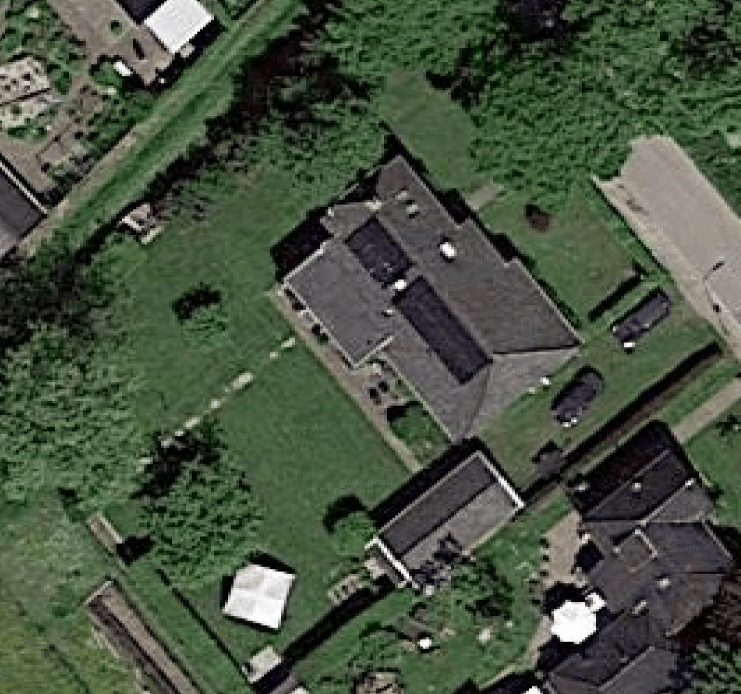

Nu twijfel ik over Noord-Oost (35graden oostelijk) uitbreiden op mijn huisdak via de SE3680 die dit prima aan kan. Maar dan heb je maar slechts 62% rendement van de investering.
Toen alle aanbieders langskwamen keken ze vooral naar de garage weten jullie voorbeelden van een 6x3 garage panelen opstelling? De garage ligt 35 graden zuid west maar heeft wel last van de boom erachter, zoals goed zichtbaar op de foto van vandaag eind september.
Op mijn dakkapel heb ik 4 panelen in O-W maar de west panelen vallen wat tegen door de bomen van de buren, waardoor ik liever geen O-W op de garage wil. Ik zou ze alle (4-6?) stuks naar Z-W willen leggen.
Dan nog wat aansluit keuzes:
-Goedkope Chinese omvormer in de garage, welke chinees ondersteund PVoutput (pre: per 5 min?)
-Solar kabel via de regenpijp is een nogo
-Solar kabel ingraven en onder de fundering naar zolder laten komen, daar aansluiten op de bestaande string, dan is ook het schaduw probleem opgelost. (En komt eindelijk mijn UTP ook in de schuur voor tuin WiFi.)
-Of een Power optimizer: M2640 met SE1000M in de garage maar dat is een beetje over de top.
Foto resp: van de 8 panelen op de SE3680, noordkant, en de garage.

CurlyMo schreef op donderdag 20 september 2018 @ 10:39:
Houdt rekening met de diagonaal. Dat geeft je iets meer ruimte.
De diagonaal? Als ik 3 meter, van rand tot rand, heb, mogen de panelen toch niet meer dan 1,50m lang zijn, als ik er twee naast elkaar wil zetten?
Het gaat dan om dit dak:
Het hoosde!
en van boven:
Luchtfoto van panelen in 2018
(kun je ook zien hoeveel schaduw de boom van de buren nog op de garage geeft :p)

Wailing_Banshee schreef op donderdag 20 september 2018 @ 10:48:
[Afbeelding: Het hoosde!]
en van boven:
[Afbeelding: Luchtfoto van panelen in 2018]
ik heb een plat dak van 5,8m x 1,4m.
hier heb ik 7x245Wp Panasonic op liggen. ;)
die zijn +/-160cm x 80cm.
uit eindelijk is de hoek een 14 graden geworden.
daar door nemen ze een klein beetje minder dak oppervlak in als ze plat zouden liggen.
ook steken ze een paar cm uit achter het bevestiging materiaal, een beetje over het schuinte gedeelte heen.
die panelen zijn hebben een vrij hoge Vmpp, dus 7 stuks geeft mij nog steeds een 280-300Vmpp, dus goed genoeg.
en dan weer parallel gekoppeld met 7x245Wp op het 45graden dak.
dit geeft mij weer een 10-11Ampp. dus ook goed genoeg.
parallel zetten van stringen, betekend ook dat je verschillende hoeken kunt maken.
dit samen geeft een 3430Wp, maar door de verschillende hoeken gaat dit perfect op een 3000W mpp van de omvormer.
dus weten hoe het werkt, en wat er allemaal mogenlijk is.
kan erg handig zijn, dan kun je de creatiefste mogenlijkheden verzinnen, en zo net iets meer uit het dak halen.
(ik heb maar een relatief klein huisje als je het vergelijkt met die riante villa van jouw, maar nu toch al een 7kWp in totaal op het dak liggen. ;) )
de oplossing van mij is misschien niet helemaal de jouwe.
maar mischien haal je er wel wat ideeën uit die je kunt gebruiken. ;)
2x5 of 2x6 op een schans die iets over het schuine gedeelte gaat.
dit eventueel parallel op de huidige omvormer, mischien kan het wel :?
(is wel een heftige, maar wie weet kan het.)
off-topic:
we hebben er trouwens een woord hoor,
voor mannen die vinden dat vrouwen iets niet kunnen.
sukkels. ;)
Op die manier. Nee, die ruimte had ik al berekend en er kunnen 6 panelen achter elkaar liggen [ZO/NW] (de hoek moet hoger zijn voor alleen ZO).
Die schans heb ik ook al aan zitten denken, maar dan heb ik niet waar ik eigenlijk voor ging: zon als het grote dak nog geen zon heeft. Onze omvormer heeft nog wel ruimte (6kWp op het dak op een 6kW omvormer), maar niet zoveel dat je daar nog even 12 panelen op kunt aansluiten, met dezelfde hoek, zonder dat je behoorlijk gaat aftoppen. Maar 6 op ZO levert met name in de ochtend en de winter een leuke toevoeging en. Dus dat is eventueel nog een mogelijkheid. Dan hoef ik alleen maar met de hoek te spelen om alles een beetje te laten passen.
Dan zou het 12 panelen op 1 string (de "oude" 265W panelen), 10 panelen op 1 string (de "nieuwe" 295W panelen) en 6 panelen op 1 string (de onbestaande met onbekend wattage). Waarbij de 22 panelen op tracker 1 komen en de 6 op tracker 2. Mits natuurlijk die Vmpp gehaald wordt (die is toch per tracker? of is dat weer per string?)
en wij zouden nog wel 22 panelen kwijt kunnen, op de NO kant van het huis, maar die gaan er nooit komen, daarvoor vind ik panelen te lelijk!
het is mischien je oplossing niet, dat kan ik niet schatten.
maar even een paar dingen duidelijk maken, kun je verder zoeken naar je oplossing.
de Vmpp die is per mpp. (en dat is meestal per string).
dus 2x mpp, betekend dat je voor beide moet kijken of je Vmpp goed genoeg is.
maak je stringen parallel, dan moet de Vmpp natuurlijk goed genoeg zijn voor de mpp.
maar ook moeten beide(of zelf meerdere stringen) parallel stringen even veel cellen bevatten.
(versimpeld gezegd, als je 10 panelen in string 1 hebt en wil daar een string parallel op leggen, dan moet die ook 10 panelen hebben.)
en elke string moeten de panelen de zelfde kant op kijken.
(zo als ik 7x245Wp op 15 graden heb en 7x245Wp met 45 graden. die zijn toevallig alle bij op oost, maar oost-west had ook gekund. ;) )
ik zal nog een stapje vertellen wat ik van plan ben.
(ik plan altijd 2 of 3 stappen voor uit, eerst wat verdienen aan het spul, dan kan ik weer verbouwen.
het houd me lekker bezig, ach het is hobby.)
op west heb ik nu 10x300Wp.
ik wil graag daar van de 4 bovenste panelen gaan vervangen, voor iets van +/-350Wp (staat nog niet vast, is toekomst, dus plan kan veranderen.)
dan wil ik alle panelen op west uit rusten met tigo optimizers.
en dan kan ik 4 panelen op de muur op oost hangen, met ook tigo optimizers.
dit zou mij 14x 40Voc geven = wat veel te veel is voor mijn 600V max omvormer met een beetje koudere temperaturen.
maar daar voor heeft tigo het LS (long string) systeem.
dan kan ik wel de 14x +/-300Wp er aan hangen.
doordat de 4x 300Wp op de oost muur erg vroeg hun werk doen, en de 10x300Wp pas na 11 uur iets beginnen te doen en pas rond 4 uur op hun top zitten.
is dit nog niet eens zo slecht. ;)
waarom niet met solaredge, tja die hebben een minimum aan optimizers nodig.
en met maar 4 op oost, dan kan hij geen 350V maken. :-(
ik zie bij jouw dak b.v. nar een 3hoek stukje, dar zou je met tigo ook wel iets mee kunnen doen. ;)
maar uiteindelijk, moet ik eerst wat geld terug verdienen, dan pas kan ik weer een stapje verder investeren.
(het geld groeit me ook niet op de rug.
de geld boom groet goed in de tuin, maar geen vruchten. ;) )
(ik heb deze zomer 40,5kWh op 1 dag gedaan, met maar een 4kW omvormer en 6,43kWp. >:)
met nieuwe set-up hoop ik de 45kWh per dag te kunnen halen, best cool met maar een 4kW omvormer. ;)
ik kan nu niet een zwaardere omvormer ophangen, heb maar 1x35A. (er hangt nog een omvormer in de schuur.)
die kan ik wel naar b.v. 3x25a laten omzetten, maar dan ben ik mijn feraris kwijt.
en met deze zwabber regering heb ik daar geen zin in. :-( )
GeoStax schreef op donderdag 20 september 2018 @ 15:16:
Had gezien dat clickfit montageklemmen speciaal voor glaspanelen produceert. Montagemateriaal is inderdaad duurder dan normale klemmen.
Op de dakkapel (west) liggen al 2 SF panelen, op oost heb ik nog ruimte. Dat die 330wp Pana's ook op p405's aangesloten kunnen worden had ik nog niet aan gedacht. Dan kunnen ze gewoon in dezelfde string als de SF op west.
oke, lol daar liggen al panelen.
een P405 kan gerust een panasonic paneel aan.
geen probleem, dat p405 voor dunne film panelen zijn maakt niet veel uit.
elk paneel (wat voldoende Vmpp levert) kan er op aangesloten worden.
maar je moet wel het minimum aantal p405's op oost hebben.
een optimizer start pas als er stroom van een paneel af komt, en dat is op west niet zo vroeg als op oost.
als oost dan te weinig optimizers heeft start de omvormer niet. ;)
solaredge het lijkt heel flexibel, maar heeft toch aardig wat beperkingen helaas.
dus plan goed, er reken het even goed na. ;)
(als je mee leest zijn er ook een stel die lopen nu te zeggen dat ze de SF best willen verkopen.
dat kan ook, soms worden er prijzen geboden door nitwits. pfff.
en vervang je wat je nu hebt gewoon door panasonic's.
ik zelf vind SF eigenlijk maar niks, ik kon er 12 op west hangen, voor +/-2kWp, nu heb ik 10x300Wp voor 3kWp op de zelfde ruimte, SF met zijn 10% extra marketing opbrengst maakt dat al niet goed, en de LG die ik nu heb doet ook een paar % meer maar dan met veel meer Wp. ;)
de Panasonic die ik nu heb op oost, die lijken ook meer per Wp te produceren.
het ziet er naar uit dat ik nu boven de 800kWh/kWp ga komen, nice.
maar dat weet ik pas goed ergens in april, nu nog een te korte tijd voor conclusies. )

migjes schreef op vrijdag 21 september 2018 @ 10:55:
Dan zou dat dus gewoon niet kunnen, want dan zou ik 22 panelen op 1 string moeten doen (2 soorten panelen, 10 van de ene en 12 van de andere). Dezelfde kant op kijken is natuurlijk niet zo lastig, aangezien ze alle 22 naast elkaar liggen op het dak :p En dat wist ik ook, daarom zou de string op het platte dak ook op z'n eigen tracker moeten zitten.
Wij hebben wel meer drie-hoekige stukjes op ons dak, maar er past nog maar 1 paneel op (onderste rij, links van de schoorsteen). De panelen kunnen niet hoger (kunnen de haken niet vastgezet worden) en niet lager (zit een knik in het dak aan de rechterkant, bijna niet te zien op de foto). Er zouden nog panelen on de 7 rechts passen, maar die hebben dan dus een andere hoek (zouden platter liggen).
De enige ruimte die we op het huis nog hebben, is het platte dak van de keuken. Maar alleen als ik die ook op de Fronius kan aansluiten, want ruimte voor een andere omvormer hebben we niet. Daarbij zou het zonde zijn van het geld. Maar op de Fronius zouden ze een leuke aanvulling zijn, voor met name de ochtend en vroege middag.
